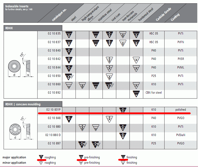

пробежался быстренько по ибею... из фирмового и интересного есть вот такие головки:
https://www.ebay.com/itm/A7713VR10SA1-2 ... SwKytZGd-W
https://www.ebay.com/itm/A7713VR10SA1-0 ... SwblZZGeB2
но как по мне так дорого и не очень понятно чьи они и че им надо. плюс дюймовые. соответственно фтопку...
из реально интересного есть вот такой лот:
https://www.ebay.com/itm/2x-Pokolm-3-25 ... SwN2VZSsFI
это немцы. весьма хорошего качества. думаю по оферу за полтос отдаст запросто. резьбы м12. под 10мм переточить не проблема. Но к ним нужны пластины RDHX 0210831P - это полированная пластина специально для обработки АЛа. а их в продаже нету. Вот че говорит каталог по пластинам к этой голове:
Буфер обмена02.gif (2711 просмотров) <a class='original' href='./download/file.php?id=140768&mode=view' target=_blank>Загрузить оригинал (86.72 КБ)</a>
как видно из таблички - все пластинки для обработки "неуглеродных металлов" идут и для черновой, и для получистовой и для финишной отделки. но если пластины 02-10-880 (и D) имеют покрытие, что даст скругление режущей кромки (ибо покрытие не позволит иметь бритвенно острую кромку) то 831-ая пластина не имеет покрытий + полированная + более твердая. что собственно и есть идеальный вариант для АЛа.
Тот же каталог дает замену для данной пластины на стандартные "исошные":
Буфер обмена01.gif (2711 просмотров) <a class='original' href='./download/file.php?id=140767&mode=view' target=_blank>Загрузить оригинал (74.41 КБ)</a>
Как видно - все сводится к стандартной пластине RDHX 1003 M0T.... Но засада в том, что RDHX1003M0T - не регламинтирует вид покрытия и геометрии. к этой пластине сводятся и 02-10-880... :(
поиск по данной модели дает две ссылки:
https://www.ebay.com/itm/5-Depo-RDHX-10 ... SwY0lXS7ae
https://www.ebay.com/itm/10-Garant-carb ... SwImRaUI9C
первая - видно что морда лица полированная, но геометрии как таковой вообще ноль. то есть тупо плоская морда. резать будет с жестким ударом и вероятно наклепом. потому как схода для стружки нет вообще. обработка будет "на сдвиг"....
Вторые (гарант) - геометрия уже интересная, но покрытие какое то лютое. дальнейшая проверка по модели и UNI коду дает еще более интересную картинку... пробивается вот такая пластинка: https://www.hoffmann-group.com/GR/el/pa ... T/p/212254
описание ее можно поглядеть на русском: http://elbase.pro/products/view/4939094
конечный итог - что в каробке - ХЗ.. пластинки интересные, геометрия интересная, но что это и под что - хз.. я бы предположил что это что-то чистовое по нерже и жаропрочке. (по покрытию)... по АЛу работать будут но полированный вариант определенно лучше.. такшта вариант интересный, но без гарантий :(
еще из интересного - китайцы начали делать подобные головы... https://www.ebay.com/itm/RD238-3-5R-26- ... Swz09asLPM - весьма интересный вариант, но по пластинкам опять же обломинго.. под АЛ ничего нету.
в конечном итоге думаю что если вот прям счас - лучше наверное взять стандартный китайский корпус. вот такого плана: https://www.ebay.com/itm/EMR-5R-30XC3-4 ... SwBPFaq6Py или такого: https://www.ebay.com/itm/RP318-5R21-2T- ... 2f180747cb и порыть под них пластинки. что нибудь такого плана: https://www.ebay.com/itm/KORLOY-10Pcs-R ... SwZVlXjejI https://www.ebay.com/itm/10Pcs-Korloy-R ... Sw4ahbEQce но по пластинкам я бы уточнил у продавана - оригинал ли это.. ибо очень много подделок.
больше ничего интересного на данный момент не вижу :(

Как видно основная засада даже не в державках, а в пластинах для них...

Подделок много, как я понял.
Китайцы всё подряд подделывают. И работает поддельная на 30-40% процентов, в лучшем случае, от оригинала, если по дюральке.
