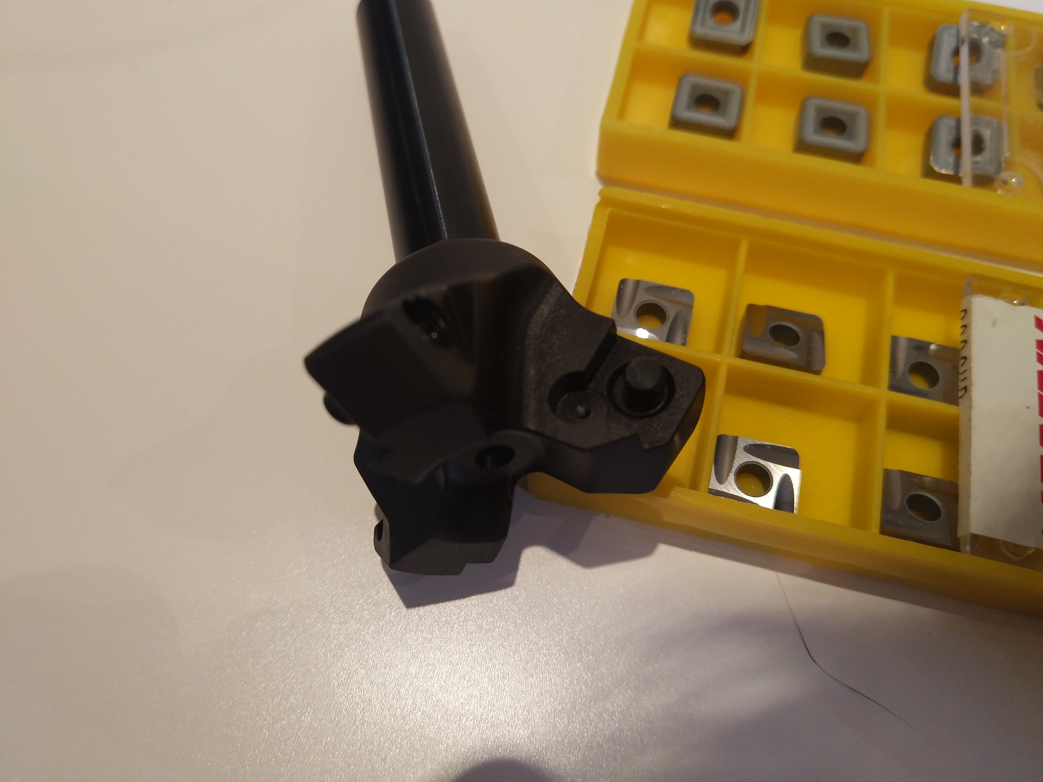

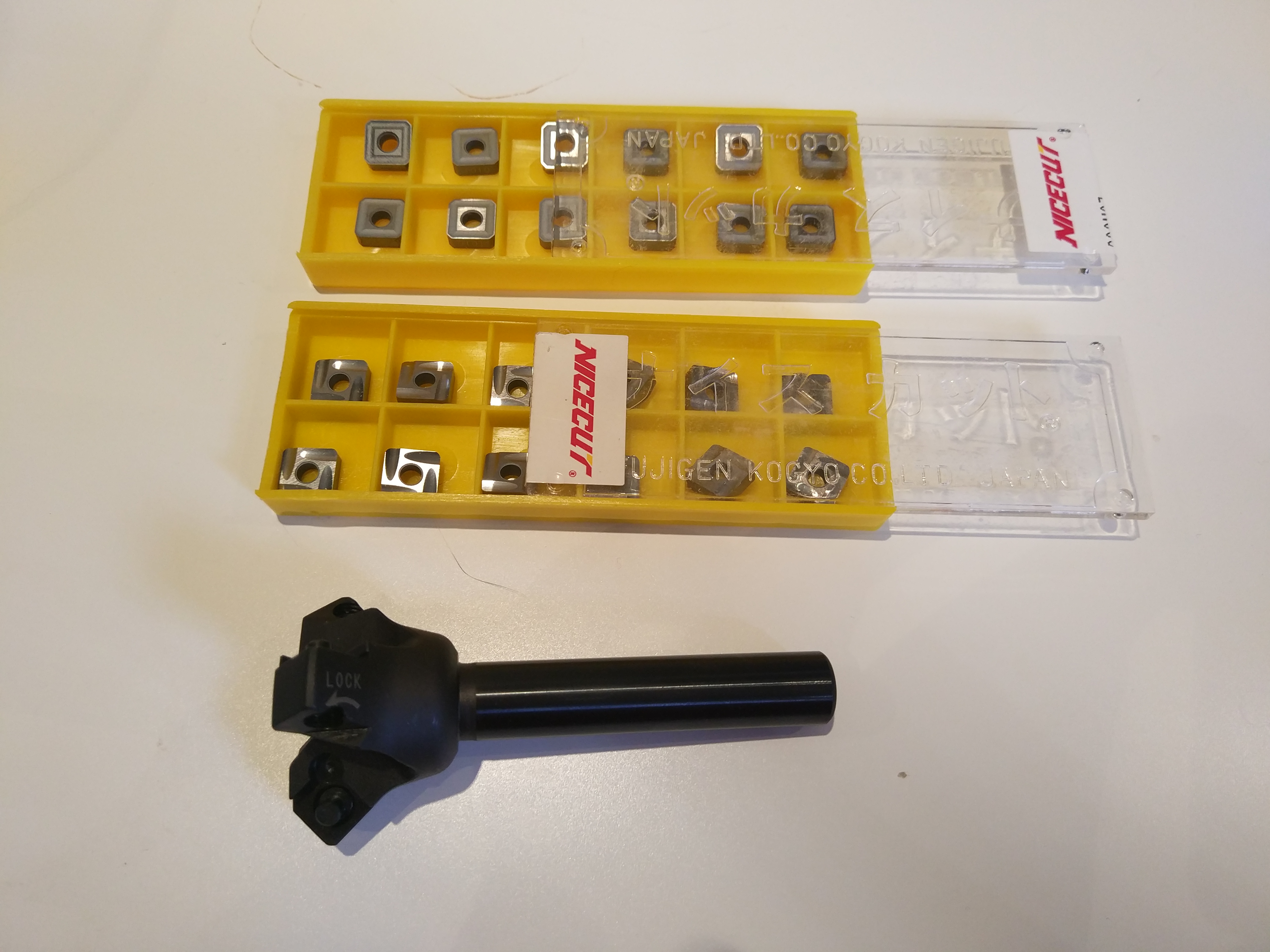

Приехала ипонская сковородочка уже заточеная под 12мм посадку при рабочем диаметре 30. Тоесть японцы подобное извращение выпускают промышленно.

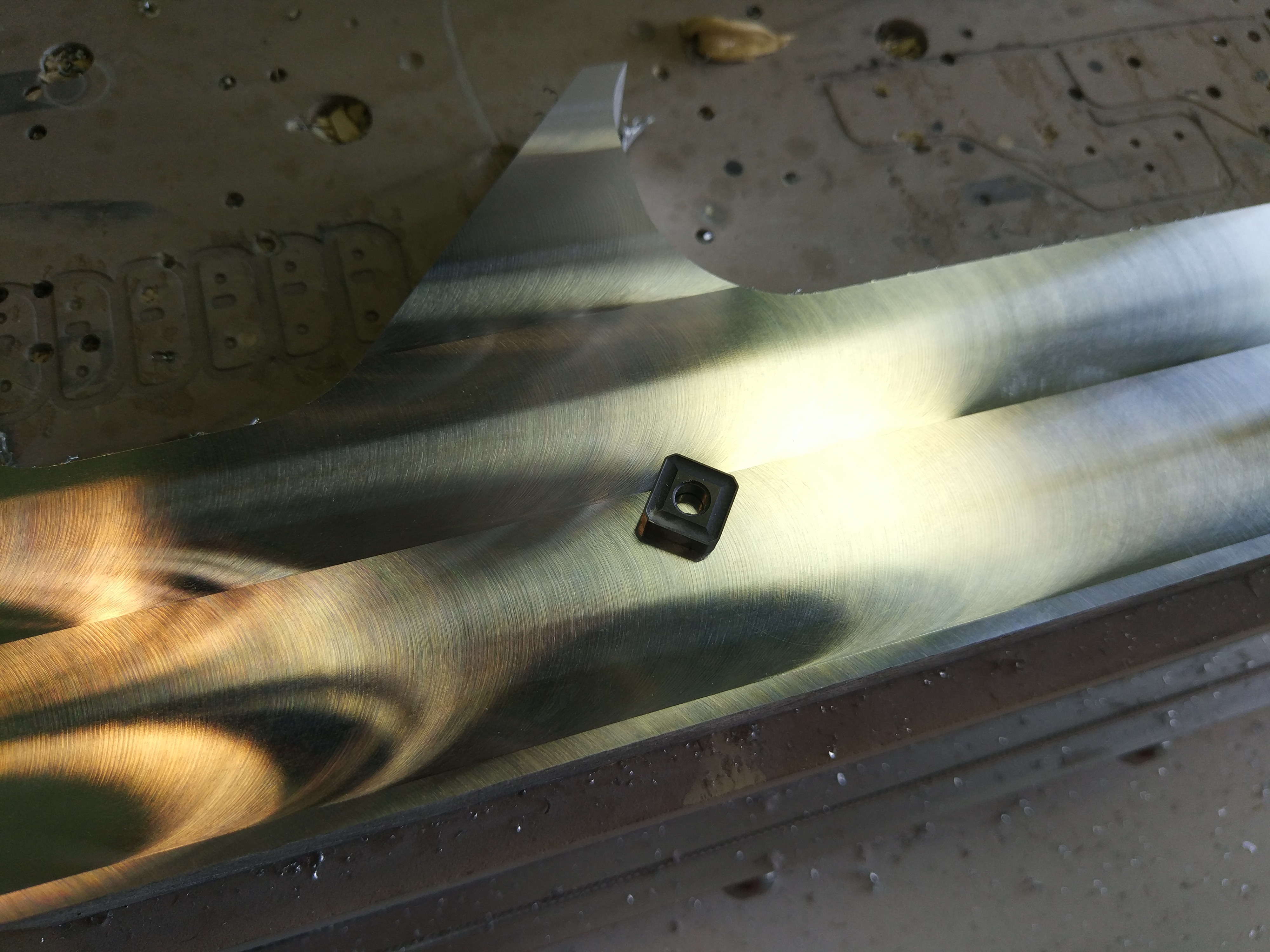

Испытал сковородочку. Пилит прекрасно по звуку тише чем мой самопал и поверхность чище. Ток шпинделя на японской 3.5а на самопальной 3а холостой ток 1.6а
Режимы обороты 7000 подача 1000 сьем за проход 0.5мм

Это тебе на оц круглые кайф. А нам на люминевых станках и китай шпинделях это зло поскольку площадь контакта у круглых большая и требуется большая жесткость станка и момент шпинделя.
У меня для этой фрезы 2 вида пластин с фаской и с радиусом и те что с фаской работают намного лучше и лучше чистоту дают.

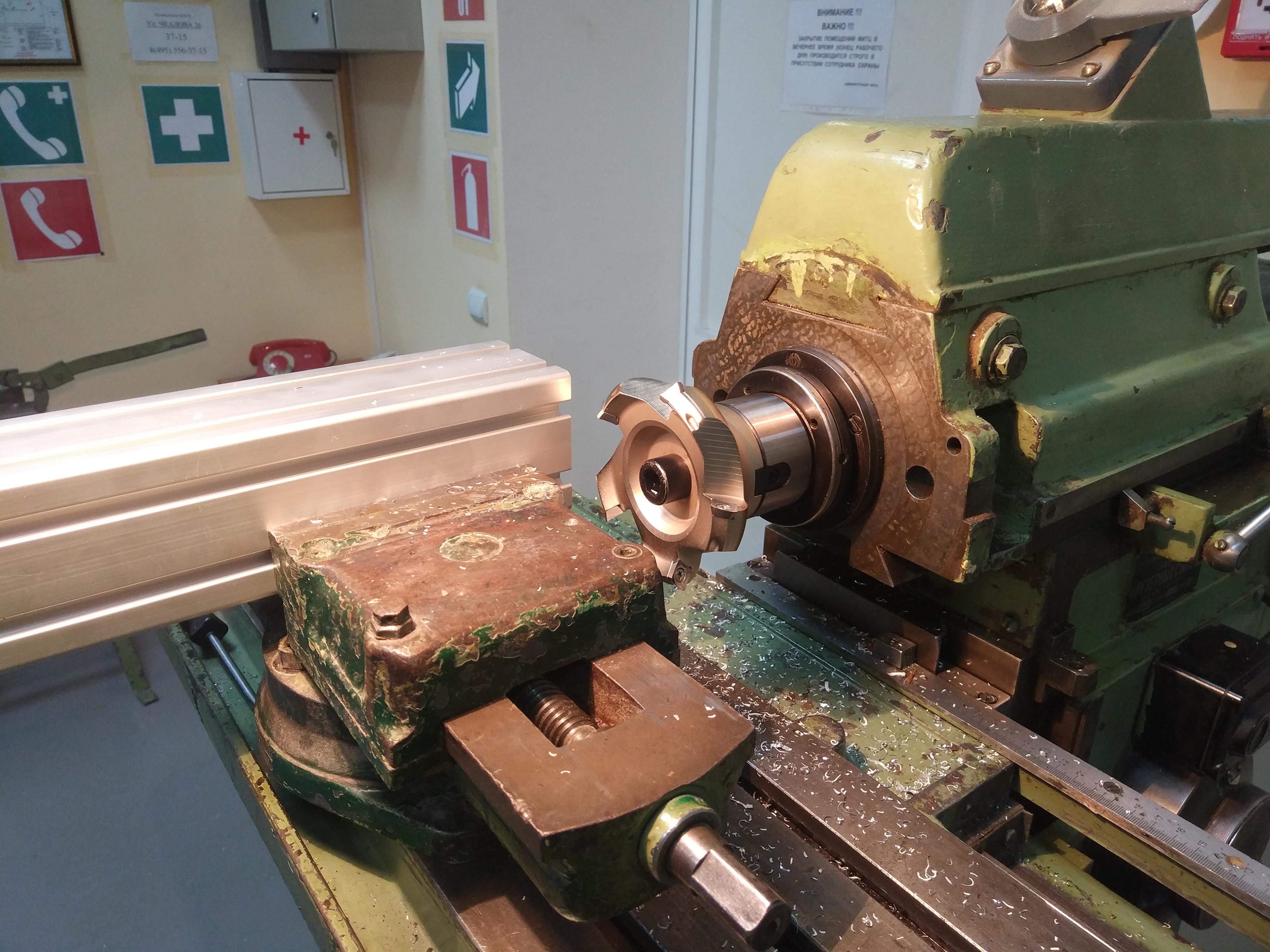

Как раз пару недель назад сделал такую.ScrewDriver писал(а):Интересно, а бывают ли фрезы по типу superfly от Tormach под цилиндрический хвостовик?
Может кто-то пробовал сделать?
Колхоз страшный но работает отлично. Делали на глаз за 5 минут - диаметр около 70+, хвостовик 20мм (хвостовик кусок направляшки). Работает на 6р12 на 800-1000 оборотов. Торцевать алюмишку стало просто сказочно. Уже думаю сделать такую же только по длиннее.
Если делать на скоростные шпиндели - то надо делать короче и потом постараться отбалансировать, в токарнике поставить центр на приваренную часть и на хвостовик и в центрах балансировать.

Сделал себе таку регулируемую. Стоит токарный резец со сменными пластинками. Ал и сталюка блестит после такой обработкиNick писал(а):Уже думаю сделать такую же только по длиннее.

Ставил 2мм за проход, подача 200, болванка толщиной 60мм. Без видимой нагрузки. Наверняка и больше сможет, но под рукой был резец только под самую маленькую пластинку, поэтому больше не пробовал ставить.frezeryga писал(а):У меня для торцовки профилей 100мм китайская кривая канеш но дерет бодро по 5мм с профилей за раз снимаю.
