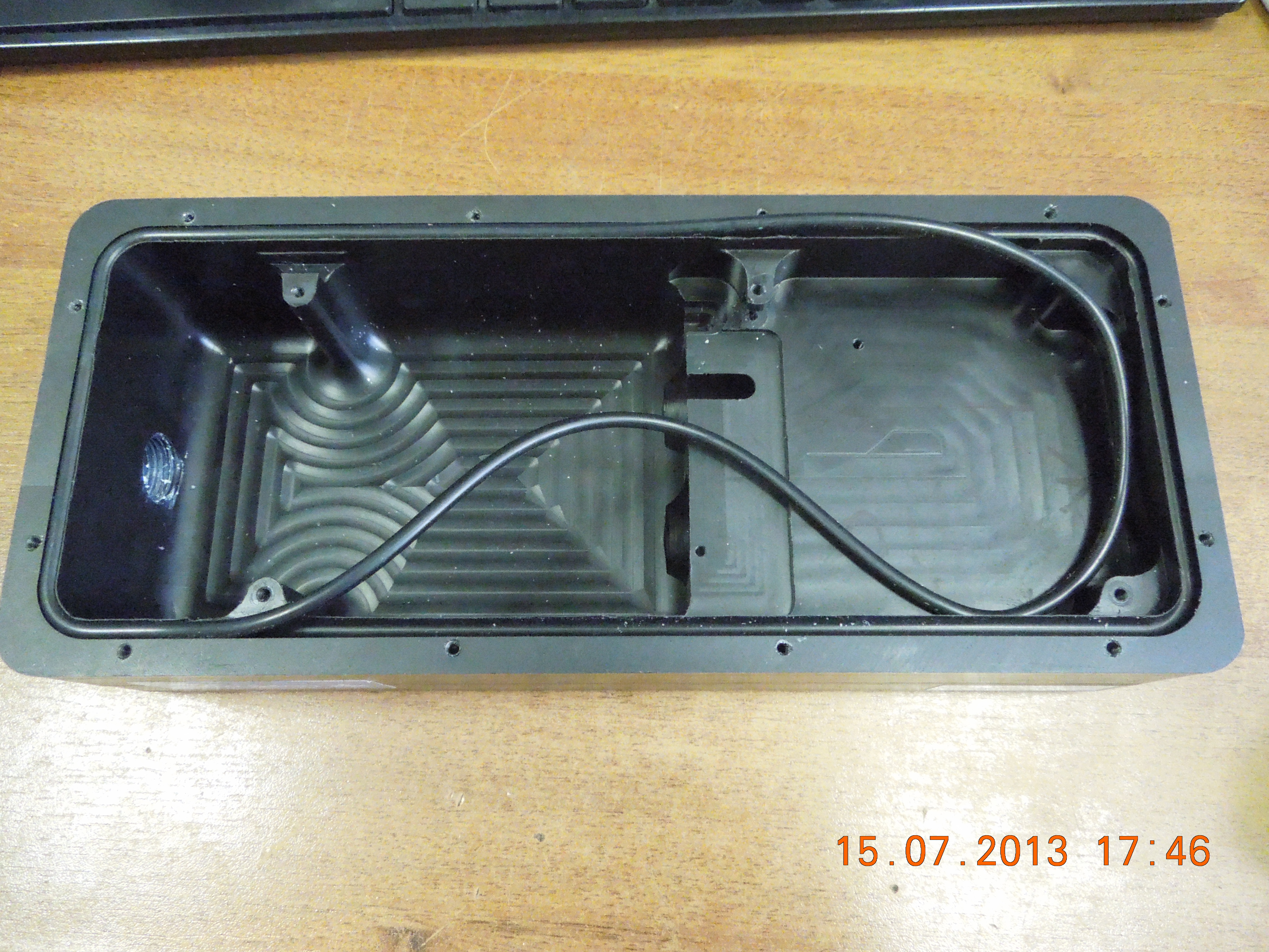

Всем привет!
Встала задачка разработать корпус под некое электронное устройство, позвонил в контору торгующую модельными пластиками, посоветовали мне там ebaboard 60-1, привезли лист, попробовал я его и как сказать - ну он откровенно не для этого, а тому советчику просто надо было именно загнать а не продать именно то что покупателю надо...
Почему решил именно из пластика делать, попалось мне под руки некое устойство, корпус у него предположительно из модельного пластика отфрезерован(следы фрезы видны)
Найденный корпус на ощупь очень гладкий(модельный пластик значительно шершавее), в нём есть отверстия под крепёж М3 и резьба резалась по самому материалу(т.е. там нет вставки из металла), грубое вычисление плотности дало 1,37г/см^3, чёрный цвет - родной(попытки поцарапать - не выявляют ещё какогото цвета под чёрным), острая кромка возле уплотнительной резиночке относительно просто гнётся, но отламываться не сильно собирается при этом
Детали из модельного пластика, что мне продали, получаются очень ломкими, да и резьбу в нём резать я наверное и нерешусь(нет смысла), а если и решусь - то наверное нарежу метчиком от руки(без держателя даже) :D
Подскажите, пожалуйста, что это может быть за материал, либо аналогичный из которого можно сделать уорпус для электронного устройства эксплуатирующегося под открытым небом вблизи дороги(датчик устанавливаемый на столб на высоте 5-10метров над дорогой) Планируемый размер пластиковой части корпуса порядка 100х200х50, снизу пластина дюральки толщиной 10мм, крепление к кронштейну к столбу на пластинке(т.е. на пластиковую часть нагрузок практически небудет(кроме шапки снега/льда)).

Сообщения: 21923
Re: Подскажите материал для корпуса устройства
Похоже фрезеровали форму, в которую потом отливали эту крышку.

Serg-tmn писал(а):А чем готовые корпуса не нравятся
Ненравтся тем что в устройстве будет оптика которая и смотрит на дорогу и точно её сделать както проблемно в типовом корпусе, до этого момента паковал свою электронику исключительно в типовые корпуса заводского изготовления, но тут именно собственный корпус и без вариантов
UAVpilot писал(а):Похоже фрезеровали форму, в которую потом отливали эту крышку
Однозначно нет, посмотрите на ход фрезы, чётко видно что фрезеровали сферической фрезой и внутри даже без чистовых проходов(на фотках это видно)
Ворон226 писал(а):КАПРОЛОН с дисульфидом молибдена (MOLY)
Присмотрелся, свиду очень похож, покачто во всяких твёрдостях и прочностях на изгиб и сжатие на вид не разбираюсь, наверное поеду в контору смотеть на материал вживую
Когда пойдёт серия, скорее всего попросту закажу в том же китае литьё в формы, а потестить - и ЧПУ выпилит

Сообщение andrei_sela »
Созвонился с этой конторой, подъехал к ним с корпусом, ихний спец только взяв в руку корпус сразу сказала из чего он сделан(т.е. спецы у них реально грамотные), показала что у них есть такой же и есть похожий.
Вообщем, это оказался POM C высокомолекулярный с какойто там добавкой, у них лист 1000х1000х50 такого материлала стоит порядка 35круб, также она сказала что есть ихнего производства нам подходящий материал, но только плотность меньше, стоит соответственно порядка 17круб такой же лист. Короче, названий столько поназывала, что я уже сам запутался в них(т.к. это для меня ща всё сильно новое), сошлись на том что она дала 2 кусочка на пробу(как фрезеруется, как резьбу М3 будет держать и подобные вещи на нём попробовать) ну и когда поймём подходит ли нам что подешевле или обязатеьно подороже - то то и закажем, т.к. покупать целый лист и потом понять что оно неподошло както дороговато.
Не сочтите за рекламу, но сейчас иногда бывает сложно найти нормального спеца у которого не стоит задача загнать что нибуть и пробуйте сами, а реально помогает с выбором. Т.е. обращаться мы будем именно в эту контору.
И огромное спасибо Ворону226 за ссылку на них.
Да, по поводу капролона, даже с наполнителем из молибдена она сказала что он поглощает влагу и в комплекте с солнечными лучами будет постепенно "размягчаться/прогнивать" т.е. этот материал конечно всем хорош, но только не для экспуатации под открытым небом

Ворон226 писал(а):Так ты земляк?
Угу, да ещё и контора на м. Сокол находится, т.е. нам до этих с пластиком по прямой 20-30минут езды(по пробкам)
Кстати, а ты сам в своих изделия пробовал полиацеталь ихний или который он из-за бугра везут? Если да, как обрабатывается(какими фрезами на каких режимах). Станок на работе Router cnc 6040t (китайский) подачу разрешил максимум 2500мм/мин
В ихним смущает что он немного прозрачный покраям(толи на красителе экономят, толи потому что он не сверхвысокомолекулярный)

Сообщение Ворон226 »
Так получилось, что купили Капролон (полиамид 6 блочный). Фрезеруется, сверлится, шлифуется (получается бархатная поверхность, на ощупь не определить из чего ;) ). Есть минус: на солнце большой лист слегка повело. ТАк как материал достаточно гибкий, то это устраняется элементами крепления. Но сам факт такой: на солнце (при нагреве) нагреваемая сторона сжалась!, а не выгнулась. Наверное, свежий материал испаряет нечто и сжимается.
Тем не менее, как конструкционный материал для "коробочек" вполне подойдёт.

Ворон226 писал(а):лист черного полиацеталя
По сравнению с капролоном (полиамидом) - более хрупкая вещь, но намного менее гигроскопичная (знакомый производитель ружей для подводных охотников делает из него поршня, говорит в воде намного лучше себя ведет).
А чем АБС не устраивает?
