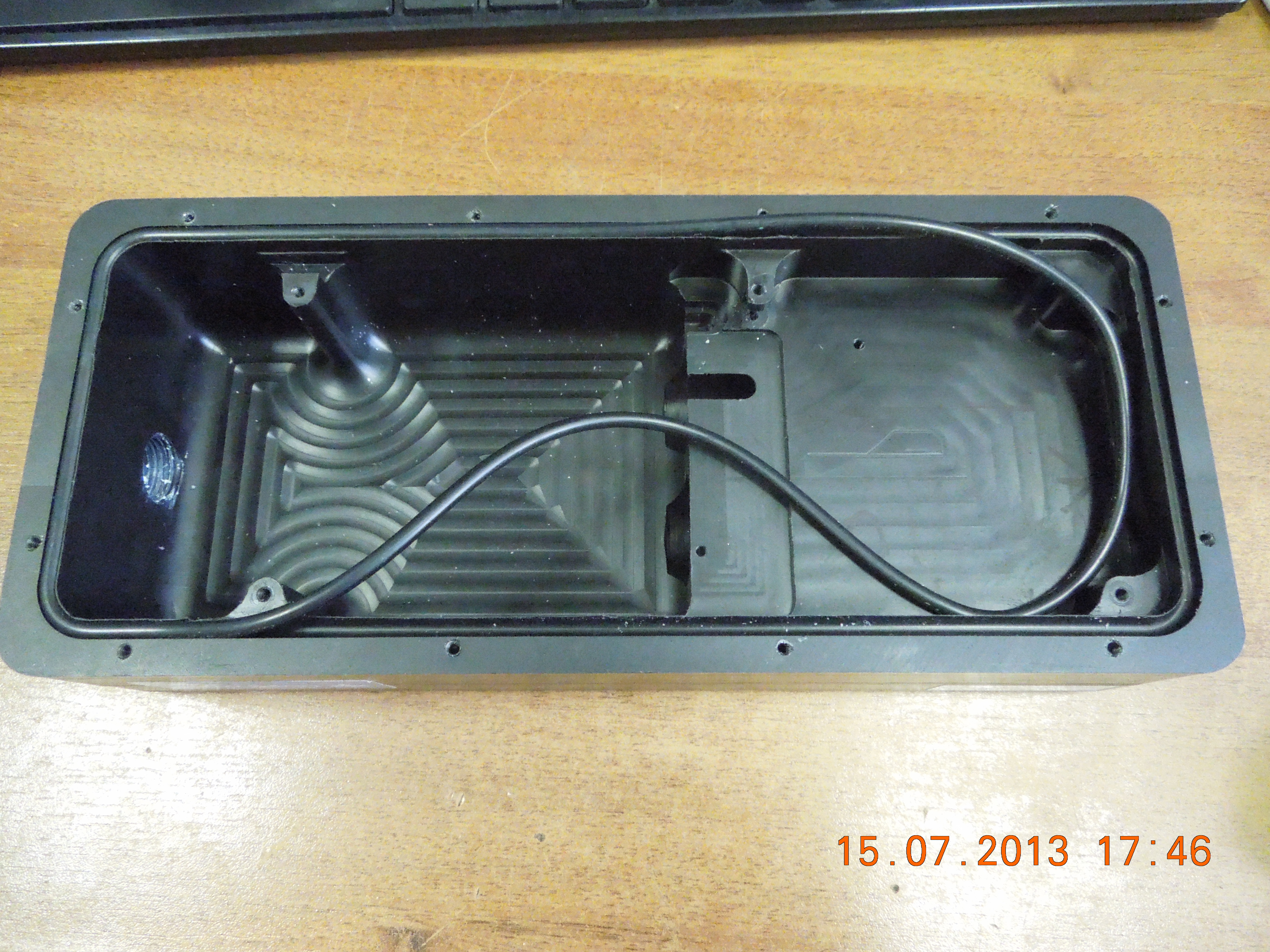

Всем привет!
Встала задачка разработать корпус под некое электронное устройство, позвонил в контору торгующую модельными пластиками, посоветовали мне там ebaboard 60-1, привезли лист, попробовал я его и как сказать - ну он откровенно не для этого, а тому советчику просто надо было именно загнать а не продать именно то что покупателю надо...

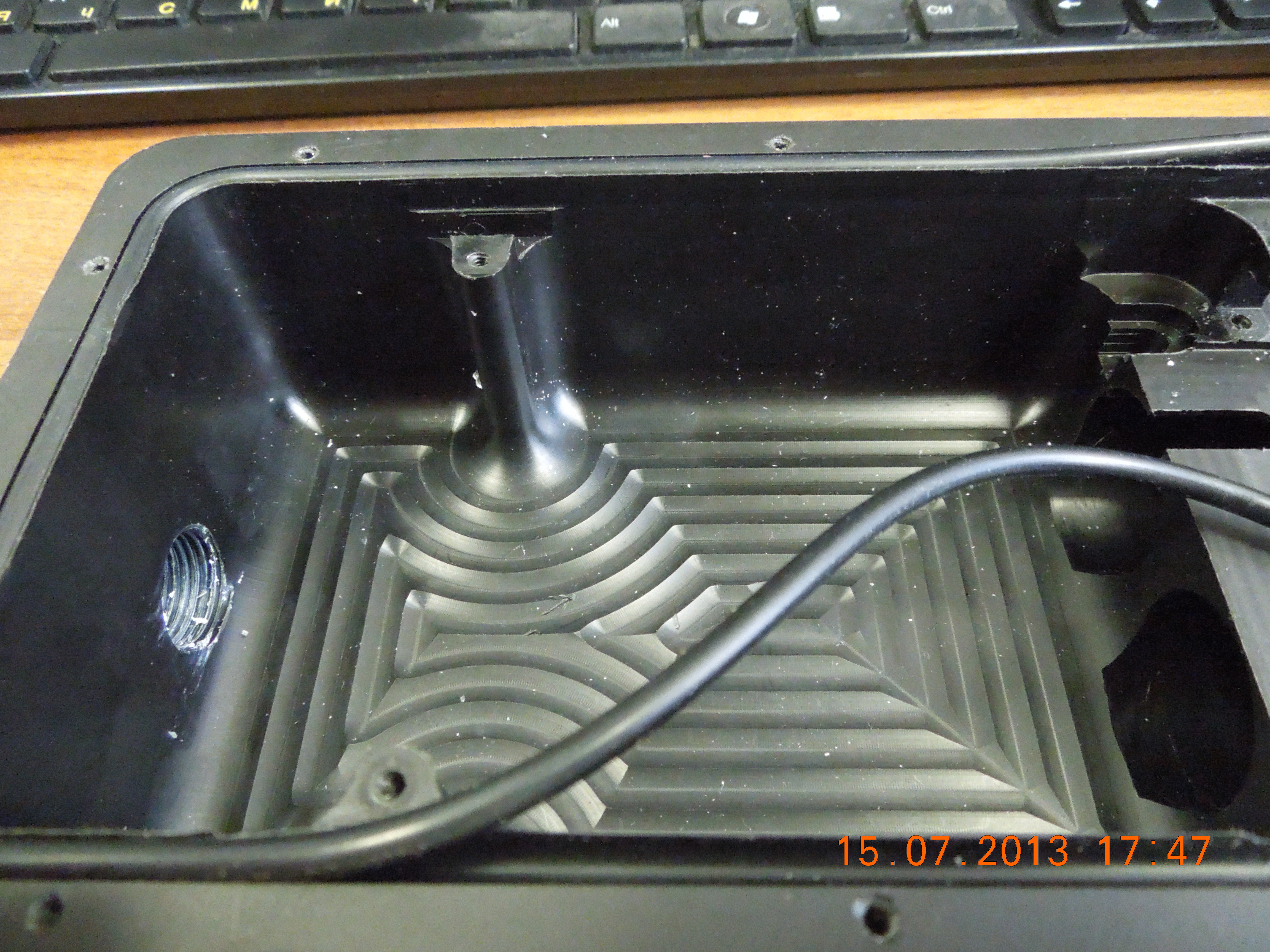

Почему решил именно из пластика делать, попалось мне под руки некое устойство, корпус у него предположительно из модельного пластика отфрезерован(следы фрезы видны)
Найденный корпус на ощупь очень гладкий(модельный пластик значительно шершавее), в нём есть отверстия под крепёж М3 и резьба резалась по самому материалу(т.е. там нет вставки из металла), грубое вычисление плотности дало 1,37г/см^3, чёрный цвет - родной(попытки поцарапать - не выявляют ещё какогото цвета под чёрным), острая кромка возле уплотнительной резиночке относительно просто гнётся, но отламываться не сильно собирается при этом
Детали из модельного пластика, что мне продали, получаются очень ломкими, да и резьбу в нём резать я наверное и нерешусь(нет смысла), а если и решусь - то наверное нарежу метчиком от руки(без держателя даже) :D
Подскажите, пожалуйста, что это может быть за материал, либо аналогичный из которого можно сделать уорпус для электронного устройства эксплуатирующегося под открытым небом вблизи дороги(датчик устанавливаемый на столб на высоте 5-10метров над дорогой) Планируемый размер пластиковой части корпуса порядка 100х200х50, снизу пластина дюральки толщиной 10мм, крепление к кронштейну к столбу на пластинке(т.е. на пластиковую часть нагрузок практически небудет(кроме шапки снега/льда)).

Похоже фрезеровали форму, в которую потом отливали эту крышку.

UAVpilot писал(а):Похоже фрезеровали форму, в которую потом отливали эту крышку
Однозначно нет, посмотрите на ход фрезы, чётко видно что фрезеровали сферической фрезой и внутри даже без чистовых проходов(на фотках это видно)

Созвонился с этой конторой, подъехал к ним с корпусом, ихний спец только взяв в руку корпус сразу сказала из чего он сделан(т.е. спецы у них реально грамотные), показала что у них есть такой же и есть похожий.
Вообщем, это оказался POM C высокомолекулярный с какойто там добавкой, у них лист 1000х1000х50 такого материлала стоит порядка 35круб, также она сказала что есть ихнего производства нам подходящий материал, но только плотность меньше, стоит соответственно порядка 17круб такой же лист. Короче, названий столько поназывала, что я уже сам запутался в них(т.к. это для меня ща всё сильно новое), сошлись на том что она дала 2 кусочка на пробу(как фрезеруется, как резьбу М3 будет держать и подобные вещи на нём попробовать) ну и когда поймём подходит ли нам что подешевле или обязатеьно подороже - то то и закажем, т.к. покупать целый лист и потом понять что оно неподошло както дороговато.
