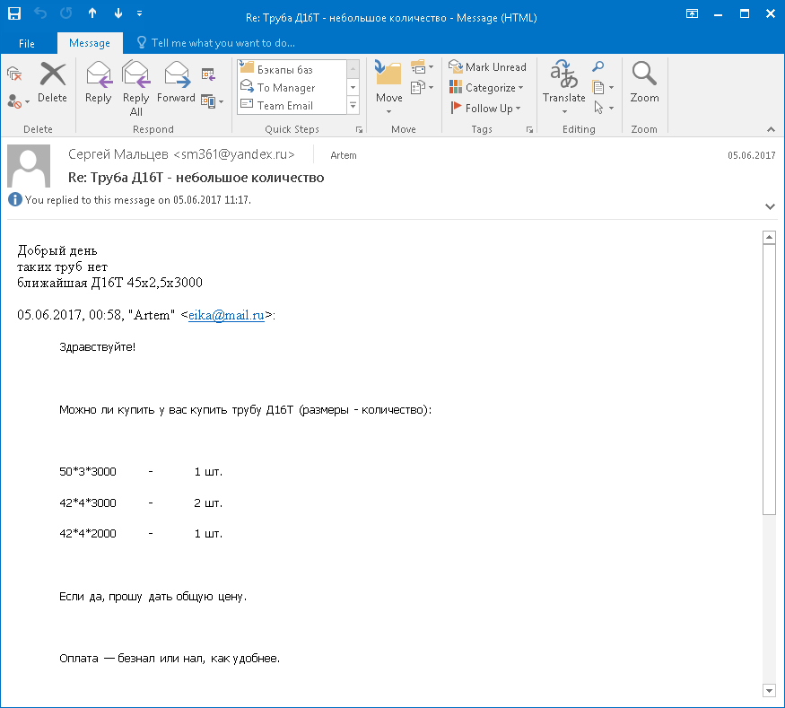

Да мне куски ни к чему, мне нужна была труба под диаметры. И не кратная 5 мм в т.ч. Например, D=42. Ее тупо нет в наличии нигде, а если есть, то за Уралом. Далее см. что я написал выше. Мне ее вставлять телескопом в другие, имеющиеся трубы. Потом, тостостенная труба под втулку, чтобы срастить две трубы по 6000 мм. В общем, абы где не найдешь, да еще и с нарезкой.

UAVpilot писал(а):Труба Д16Т 42х4х3000
Это у ваших товарищей есть? У них прайс только по запросу?

UAVpilot писал(а):Я просто у них покупаю потому, что они торгуют кусками и они недалеко от меня.
Не было у них ничего из того, что я запросил. См. ответ ниже.

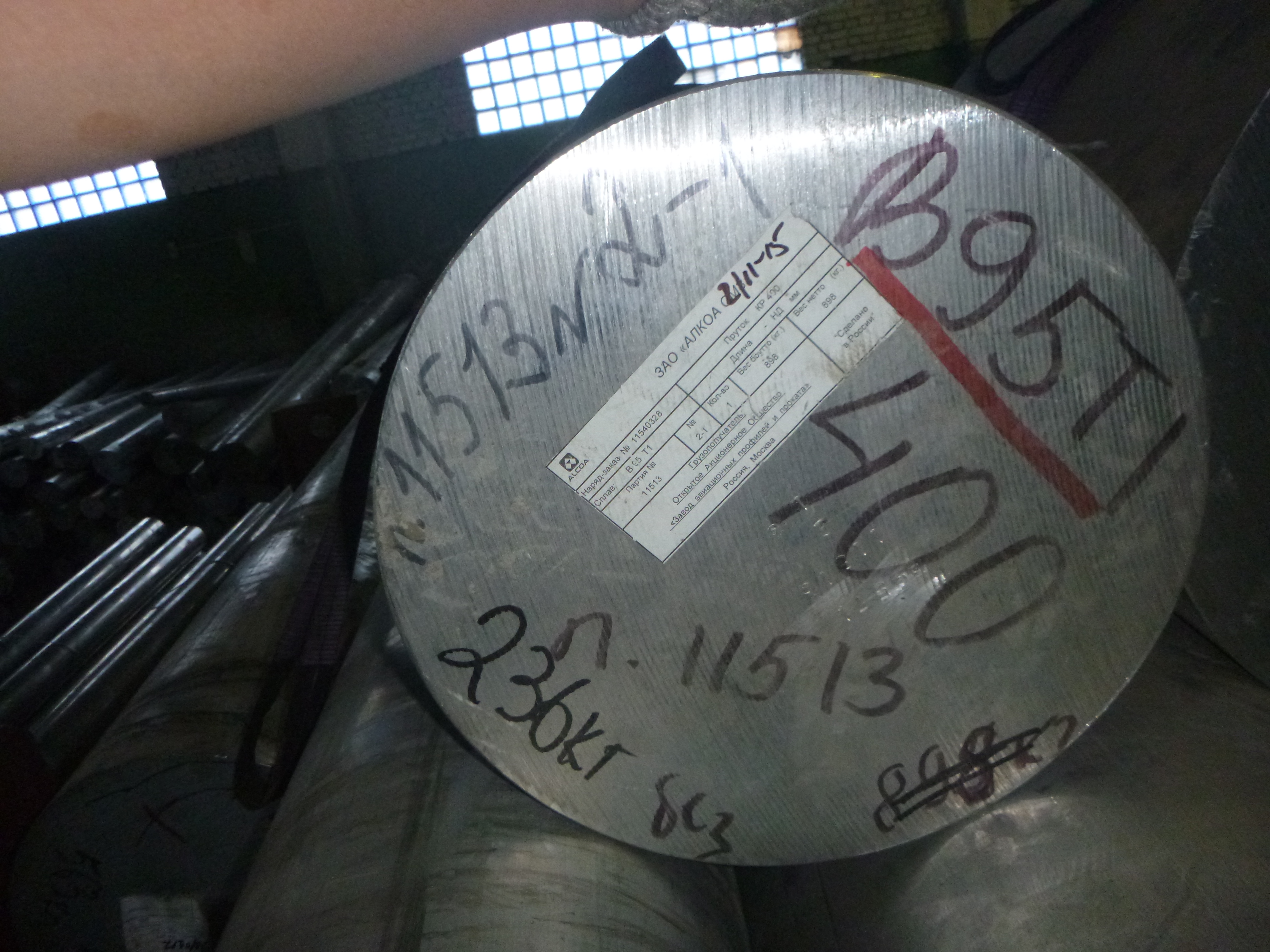

На такие прутки?:
Калёный пруток В95Т1 большого диаметра имеет склонность к растрескиванию. (5617 просмотров) <a class='original' href='./download/file.php?id=143738&mode=view' target=_blank>Загрузить оригинал (6 МБ)</a>
Рекомендую отказаться от такого прутка, если:
1. Производства КРАМЗ и без РТТ/АТП.
2. Если нет уверенности, что Вам действительно отдают то, что вы заказали (нет клейма, типа ромбика, заготовки)
3. Проверяйте идентичность химсостава и данных сертификата.
