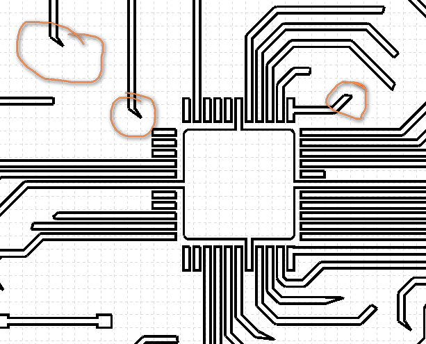

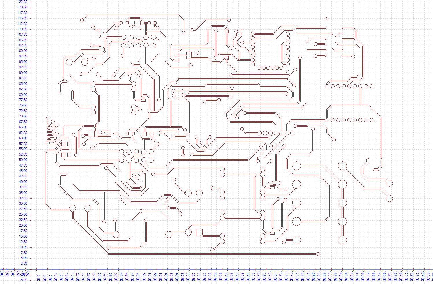

Здравствуйте. Подскажите в чем проблема и как с ней бороться... Пробую из дип трейса экспортировать гербер нижнего слоя платы размером 163х113 мм, открываю его в CAM350, открывается корректно. Дальше, как по видеоинструкции со стр. 18 данной ветки, запускаю макрос gerber2dxf и открываю свой гербер файл. Открывается моя плата, вокруг которой появляется красный прямоугольник
Безымянный.png (3970 просмотров) <a class='original' href='./download/file.php?id=116254&mode=view' target=_blank>Загрузить оригинал (182.04 КБ)</a>
, который перекрывает несколько выводов и в результате получается кривой дхф файл. В чем проблема? Может макрос не рассчитан на такой размер платы? Кто-нибудь делал относительно большие платы таким способом?

Вот архив
Файлы для гравировки.rar
(8.82 КБ) 392 скачивания
, там я положил и верхний, который обрабатывается, но вокруг него тоже появляется красная рамка, и нижний с которым проблемы. Посмотрите пожалуйста.

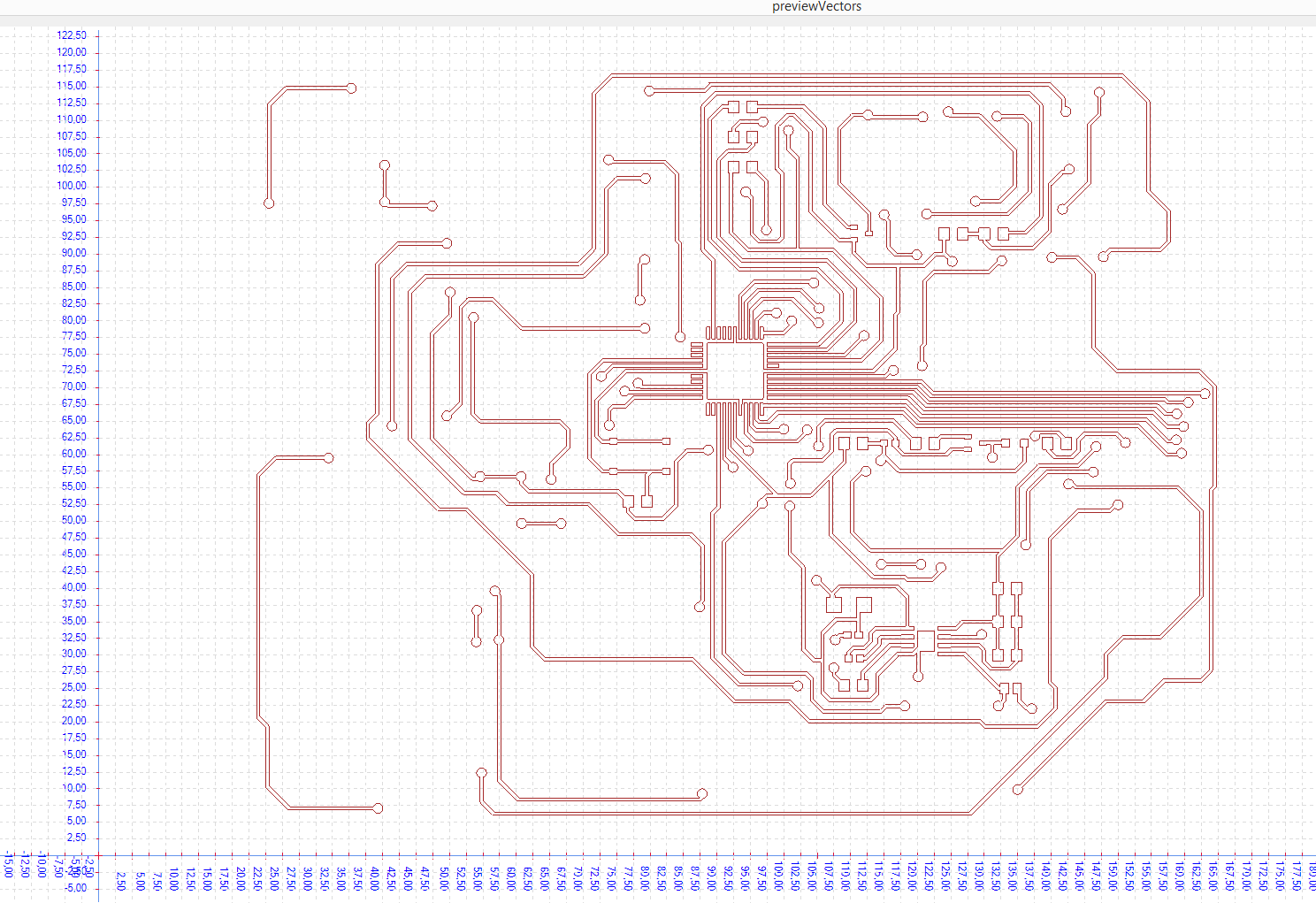

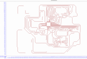

Посмотрел содержимое гербер файлов, из своей программы:
2017-07-19_104636.png (3937 просмотров) <a class='original' href='./download/file.php?id=116289&mode=view' target=_blank>Загрузить оригинал (73.31 КБ)</a>
и
2017-07-19_104720.png (3937 просмотров) <a class='original' href='./download/file.php?id=116290&mode=view' target=_blank>Загрузить оригинал (67.47 КБ)</a>
В них нет траекторий которые могли обрамлять схему, поэтому тут точно не гербер файлах дело...

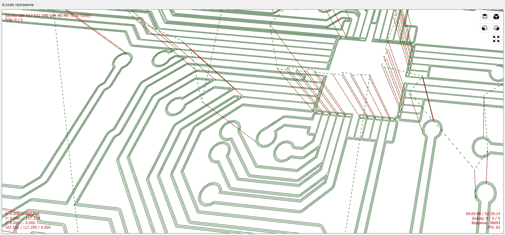

Если нужна траектория для гравировки, из моей программы можно конечно получить:
2017-07-19_112056.png (3915 просмотров) <a class='original' href='./download/file.php?id=116291&mode=view' target=_blank>Загрузить оригинал (128.11 КБ)</a>
Но пока ещё сам интерфейс программы не доделан, нет возможности совмещать 2-х сторонние платы, т.к. это в процессе разработки.
Вот пример G-кода для твоих гербер файлов:

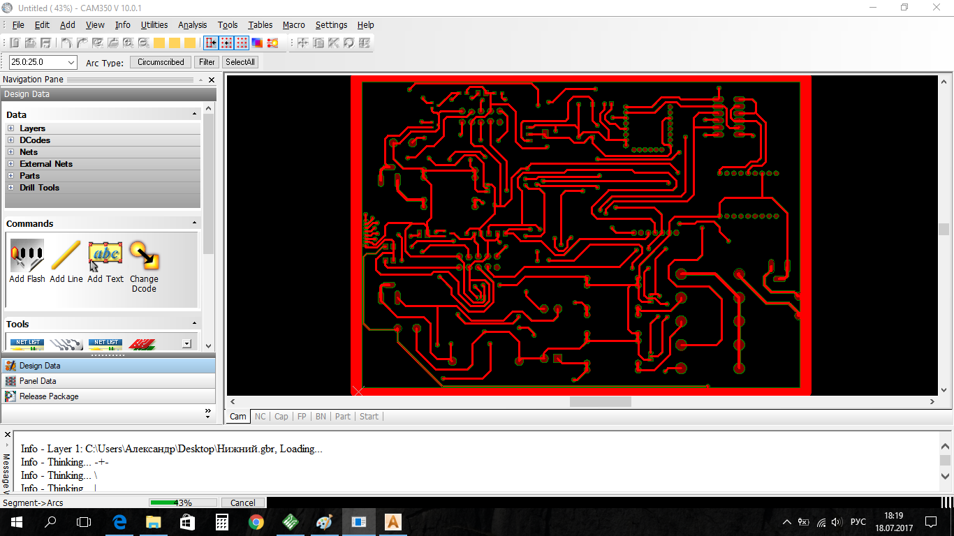

shyrik76rf писал(а):Здравствуйте. Подскажите в чем проблема и как с ней бороться... Пробую из дип трейса экспортировать гербер нижнего слоя платы размером 163х113 мм, открываю его в CAM350, открывается корректно. Дальше, как по видеоинструкции со стр. 18 данной ветки, запускаю макрос gerber2dxf и открываю свой гербер файл. Открывается моя плата, вокруг которой появляется красный прямоугольник
Вложение Безымянный.png больше недоступно

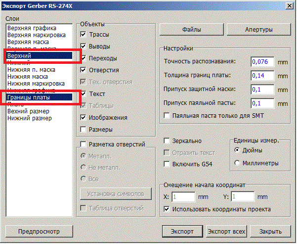

в диптрейсе делайте экспорт верхнего и нижнего слоев вместе с контуром платы (предварительно его обозначив):
dip.gif (3880 просмотров) <a class='original' href='./download/file.php?id=116447&mode=view' target=_blank>Загрузить оригинал (82.75 КБ)</a>
это нужно для того, чтобы при импорте в cam350 была привязка по координатам к этой границе, иначе у вас будет автоматически построена граница самой CAM350 (как это и произошло) и строится она будет по границам дорожек, а поскольку в верхнем и нижних слоях дорожки расположены по разному,соответственно и координаты верхнего слоя "убегут" относительно нижнего.
что касается тех герберов которые вы выложили, и где макрос cam350 некорректно чертит границу залезая на дорожки, это можно обойти следующим образом:
в диптрейсе создаете новый проект печатной платы (пустой), и затем экспортируете пустой гербер.
в cam350 через autoimport загоняете первый слой, запускаете макрос gerber2dxf, и подсовываете ему тот вновь созданный пустой гербер, в этом случае дорожки будут корректно обведены, и так же для второго слоя, после чего можно импортировать в арткам:
up.gif (3880 просмотров) <a class='original' href='./download/file.php?id=116445&mode=view' target=_blank>Загрузить оригинал (146.36 КБ)</a>
dn.gif (3880 просмотров) <a class='original' href='./download/file.php?id=116446&mode=view' target=_blank>Загрузить оригинал (152.12 КБ)</a>
однако тут, поскольку изначально границы платы не было, не известно насколько сдвинуты слои относительно друг друга.

exe писал(а):в диптрейсе делайте экспорт верхнего и нижнего слоев вместе с контуром платы (предварительно его обозначив):
Спасибо. Это помогло. Достаточно было экспортировать гербер вместе с границами платы и макрос все корректно просчитал, красная рамка находилась уже за границами платы и никак не влияла на результат.
exe писал(а):однако тут, поскольку изначально границы платы не было, не известно насколько сдвинуты слои относительно друг друга.
С границами все в порядке, наложение почти 100%. CAM350 экспортирует DXF файл в мм, а макрос в дюймах, при импорте в арткам получается расхождение в сотые доли мм, но визуально этого даже не заметно.

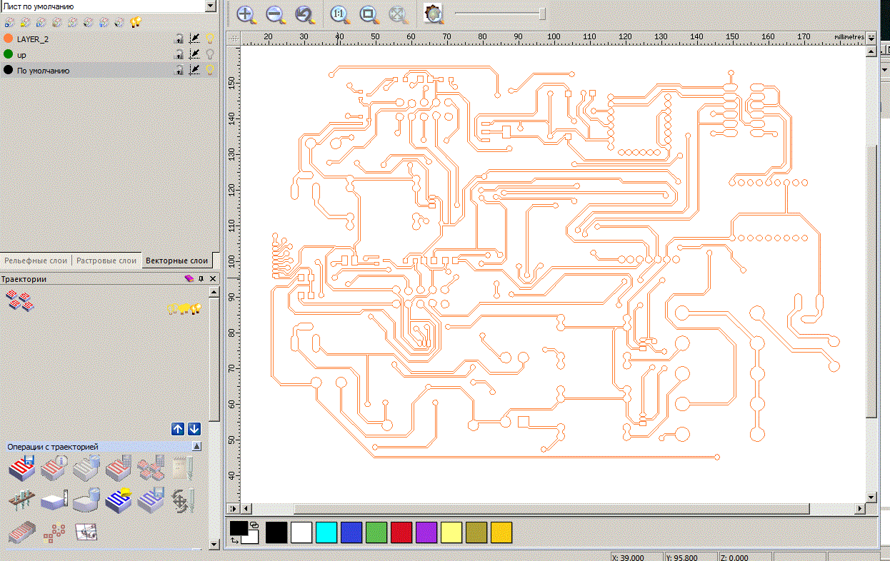

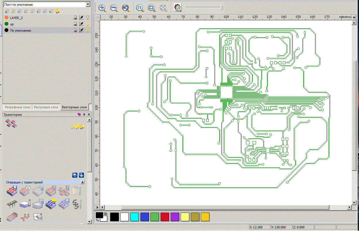

Еще обнаружил такие вот особенности:
1. Макрос gerber2dxf делает границу платы в виде двух линий (подобие дорожки по контуру платы) и при запуске гравировки арткам (2017) гравирует дорожки, а не то что вокруг них. Нужно удалить одну линию границы платы (я удалял внутреннюю) и все становится на свои места.
2. Арткам не может сначала пройтись вокруг дорожек тонким гравером, а потом толстым убрать лишнюю медь. Либо всю медь убирает тонким, либо сначала толстым проходит все что может, а потом тонким подчищает, где не смог пройти толстый гравер ( причем если и тонкого гравера не достаточно арткам почему-то не предупреждает о недорезании дорожек).
3. Слишком много переходов с места на место: фрезерует точку, перемещается дальше, фрезерует еще одну точку и тд.
Программу по типу autolevel так и не нашел...

shyrik76rf писал(а):Макрос gerber2dxf делает границу платы в виде двух линий (подобие дорожки по контуру платы) и при запуске гравировки арткам (2017) гравирует дорожки, а не то что вокруг них. Нужно удалить одну линию границы платы (я удалял внутреннюю) и все становится на свои места.
да, это присутствует, и еще там иногда появляется мусор в виде маленького открытого вектора - в левом нижнем углу границы, если арткам начнет ругаться, знайте оно там...
shyrik76rf писал(а): Арткам не может сначала пройтись вокруг дорожек тонким гравером, а потом толстым убрать лишнюю медь. Либо всю медь убирает тонким, либо сначала толстым проходит все что может, а потом тонким подчищает, где не смог пройти толстый гравер ( причем если и тонкого гравера не достаточно арткам почему-то не предупреждает о недорезании дорожек).
потому, что арткам это не программа для гравировки дорожек ПП :) то, что она позволяет работать 2мя граверами уже отлично, экономит много времени, а чтобы не было много этих мелких участков, старайтесь, подбирать пару большой-маленький граверы так, чтобы большой и маленький не очень сильно различались в размере, например большой 1мм, маленький 0.3мм, или большой 2мм, маленький 0.5мм, чем больше разница между размерами граверов, тем больше мелкому будет работы
чтобы гарантированно не было недорезов, в диптрейсе используйте контроль DRC, контролируя им минимальное расстояние дорожек, которое должно быть немного больше, чем диаметр маленького (чистового) гравера, которым будете работать.
shyrik76rf писал(а): Слишком много переходов с места на место: фрезерует точку, перемещается дальше, фрезерует еще одну точку и тд.
если использовать безопасную Z около 1мм, то вполне быстро все это пролетит
