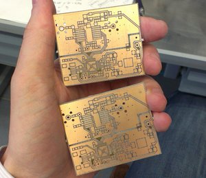

DesertWorm
Сообщения: 19
Зарегистрирован: 19 окт 2016, 11:50
Репутация: 8
Сообщение DesertWorm »
Продолжаю приобщаться к прекрасному!
IMAG4892.jpg (6041 просмотр) <a class='original' href='./download/file.php?id=106807&sid=b0e3a5a725f39517706fad432ac1adb8&mode=view' target=_blank>Загрузить оригинал (266.15 КБ)</a>
IMAG4993.jpg (6041 просмотр) <a class='original' href='./download/file.php?id=106808&sid=b0e3a5a725f39517706fad432ac1adb8&mode=view' target=_blank>Загрузить оригинал (257.54 КБ)</a>

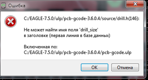

megagad
Сообщения: 3152
Репутация: 712

ScrewDriver писал(а):Парни, а кто-нибудь Eagle пользуется для схем?
Что-то никак не пойму как сделать контур платы, чтобы потом CopperCam ее вырезал.
Один вопрос - ЗАЧЕМ? Чем вам "pcb-gcode" не устраивает? Файл Г-кода сразу на выходе из игла и без всяких копперкамов!!
ScrewDriver
Сообщения: 1866
Репутация: 498
Настоящее имя: Василий
Сообщение ScrewDriver »
megagad писал(а): Один вопрос - ЗАЧЕМ? Чем вам "pcb-gcode" не устраивает? Файл Г-кода сразу на выходе из игла и без всяких копперкамов!!
Эммм... а я не знал о существовании pcb-gcode. =)
пойду гуглить, что за зверь.
Что-то с офийиального сайта не скачивается - нет говорит такого файла.
Софт-то этот вообще живой? Я пользуюсь 7 орлом, не хочется глюков.
вроде поставил, сижу читаю мануал. Пока нравится. Все просто как 2 пальца. :rail: :good:
И посыпались ошибки... :hehehe: Java не нравится... буду ставить яву.

boris.t
Сообщения: 13
Зарегистрирован: 06 мар 2017, 02:10
Репутация: 3
Сообщение boris.t »
Ага. Вот только в pcb-gcode нет:
-нормальной обработки контуров, только по центру миллинка ездит, надо считать руками смещения, нет поддержки дуг в контуре (в CopperCam тоже не все нормально, но хоть юзабельно);
-очистки выделяемых областей, что часто актуально;
-нормального управления сверловкой (ну есть файл со списком сверл, но этого не всегда хватает);
-сверления фрезой с расточкой;
-нормального упорядочивания отверстий, гора холостой езды;
-автоматического создания центровочных отверстий.
Разумеется, я что-то еще забыл. Функционала CopperCam все равно не достаточно для работы без костылей.
ScrewDriver
Сообщения: 1866
Репутация: 498
что-то с ходу не взлетело...
Блин как я не люблю все эти игловские скрипты и прочее, кто бы знал.
Ругается на сверловку. Ну его в пень.
2017-04-03_15-19-19.png (5775 просмотров) <a class='original' href='./download/file.php?id=107983&sid=b0e3a5a725f39517706fad432ac1adb8&mode=view' target=_blank>Загрузить оригинал (39.01 КБ)</a>
Мой Ютуб канал.
