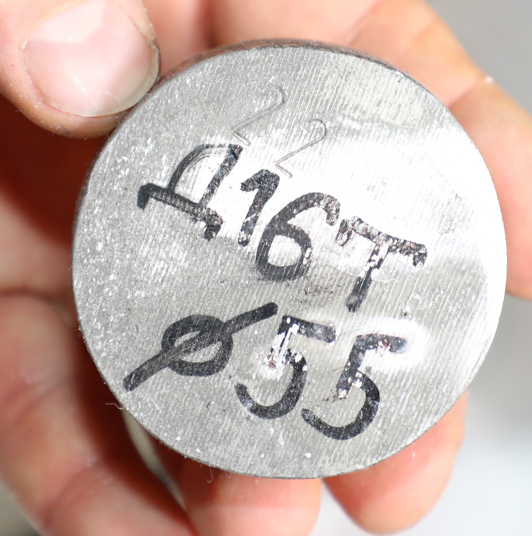

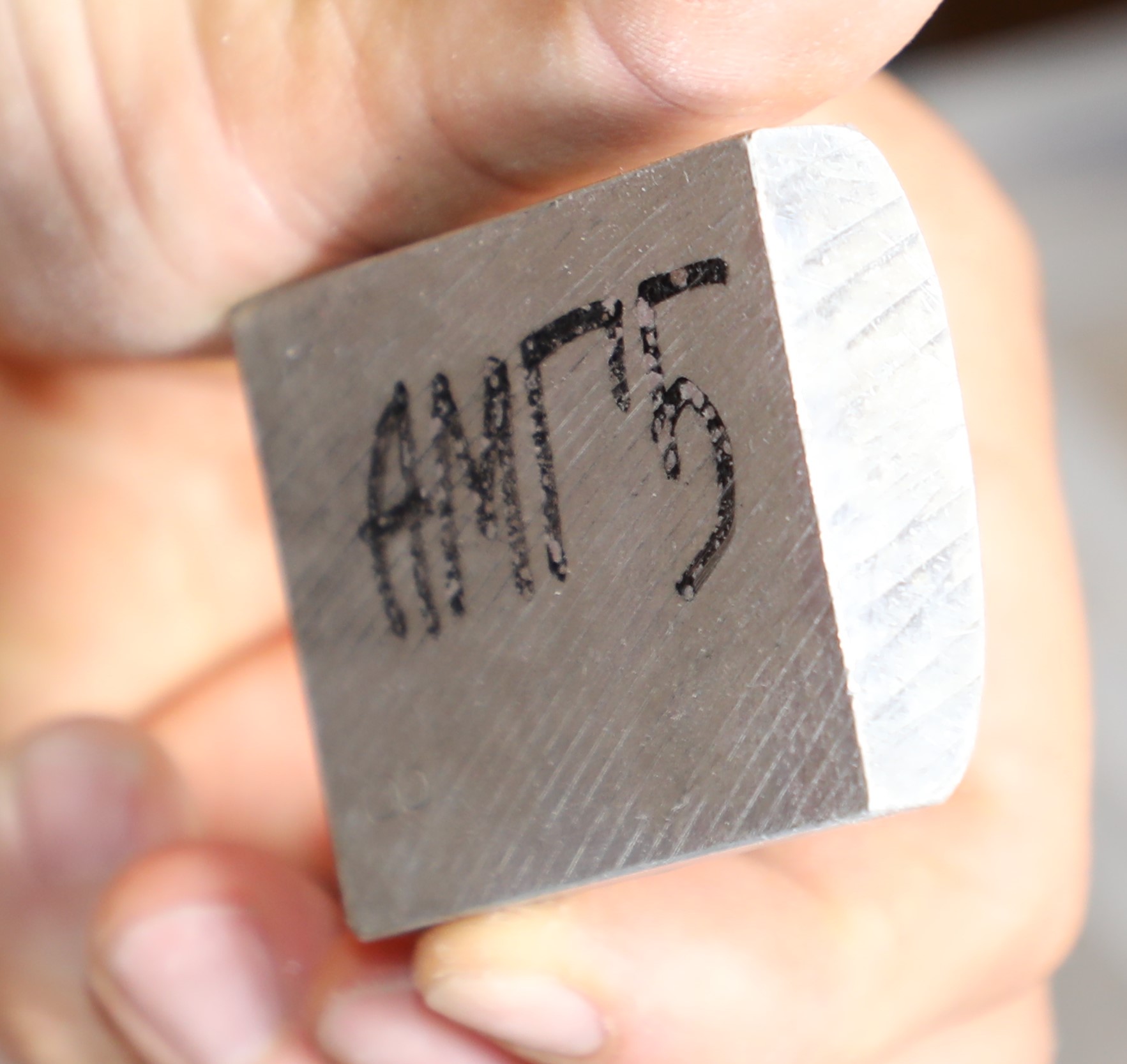

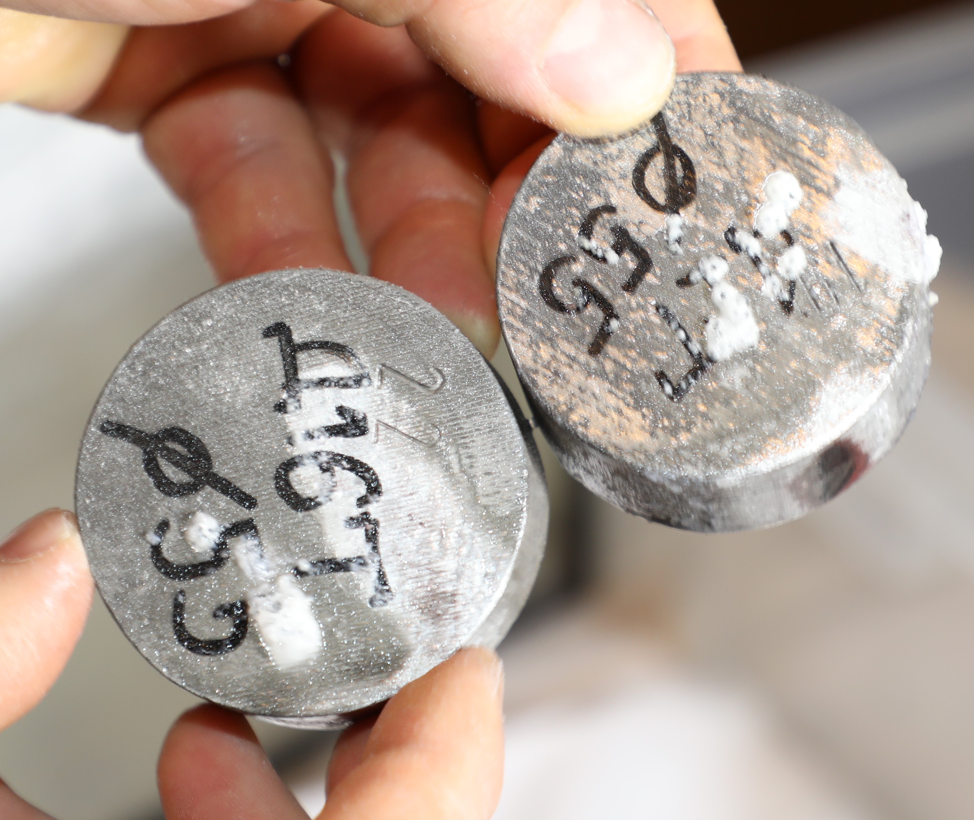

Leonid Vs писал(а):UAVpilot писал(а):
Вообще-то эксперимент некорректный - образцы изолированы от воздействия кислорода воздуха (расстворённого в воде не достаточно, тем более, что вода стоячая), а коррозия - это в первую очередь окисление.
Концентрация NaCl--под 20%.
Воздействием кислорода можно пренебречь.
Температура 25ºC.
Никто не борется за абсолютно чистый эксперимент. Это удел соответствующих НИИ. Но точно помню, что на лекции про ускоренные испытания говорилось про концентрированный раствор поваренной соли. Может я и не запомнил, почти 30 лет прошло, что надо барботировать раствор. Но давайте посмотрим и на такой процесс.
Стоячая вода: "Броуновское движение" (это не политическое движение, пожалуйста, не удаляйте, не разобравшись в теме) меня поддерживает.
Катализатор из титана присутствует.
Съёмка ведётся.
Единственный минус на данном форуме получил за это сообщение. И если я здесь сделал намёк, что я заведомо не нарушаю правила, и не упоминаю в невыгодном свете каких-либо негодяев-полицаев из куррортных мест....

Д1Т и Д16Т прутки почти не изменились, но собрали на себе кристаллы соли. (8336 просмотров) <a class='original' href='./download/file.php?id=101976&mode=view' target=_blank>Загрузить оригинал (1.19 МБ)</a>

Д16Т крупнее (8336 просмотров) <a class='original' href='./download/file.php?id=101978&mode=view' target=_blank>Загрузить оригинал (582.69 КБ)</a>
Д16Т крупнее

Образец АМГ5--почти не потемнел (8336 просмотров) <a class='original' href='./download/file.php?id=101993&mode=view' target=_blank>Загрузить оригинал (670.02 КБ)</a>
