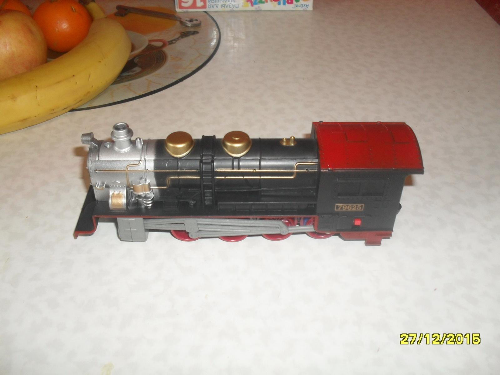

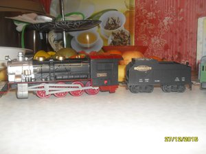

Всем привет!
Дети случайно уронили со стола паровозик, у которого тут же отломилось переднее пластмассовое колесо, из-за чего теперь паровозик сходит с рельс, починить колесо не представляется возможным. Паровозик — это подарок от Деда Мороза, поэтому у детей слёзы, слюни и т.п. им не объяснишь, что починить нельзя Изображение
SDC19800.JPG (3889 просмотров) <a class='original' href='./download/file.php?id=68249&mode=view' target=_blank>Загрузить оригинал (218.01 КБ)</a>
SDC19805.JPG (3889 просмотров) <a class='original' href='./download/file.php?id=68250&mode=view' target=_blank>Загрузить оригинал (112.64 КБ)</a>
Есть ли у нас на форуме, кто может помочь с изготовлением колёсной пары, нужна одна штука, но лучше три, чтобы и две оставшиеся пластмассовые заменить.
Изготовить желательно из алюминия или дюрали, ну либо из латуни или бронзы (может у кого-то завалялись обрезки ненужные), это не принципиальный момент, главное чтобы не сломалось при подобной ситуации. Чертёж прилагаю, если будет нужна 3D модель, тоже предоставлю.

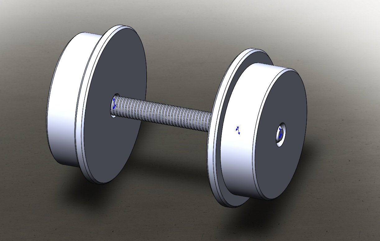

Александр, мне кажется проще всего сделать колесную пару на обычном трехосевом станке. Я бы даже при наличии токарного станка сделал бы так: выточил два колеса - внутри колес выборка я думаю не нужна. Хотя можно сделать и ее. ;) В колесах нарезать резьбу М3. Взять винт М3 40мм срезать головку, срезать лишние 6мм и свинтить колеса на расстоянии 20мм друг от друга. Да, на резьбу перед навинчиванием капнуть локтайт. Мне кажется по сравнению с цельноточенной деталью такой вариант будет более прочный.
Вот накидал по быстрому..

Ну надеюсь такой простой вариант найдется желающий изготовить. Если уж совсем край, то я могу на своем "условно-исправном" станке выточить. Правда вместо окружности у меня пока получается эллипс с разницей на 0,1-0,2мм. Но для паровоза то пойдет наверное :hehehe:

В чём проблема, выточу. Материал только дюрале Д16Т в наличии, и сталь 30, но сталь я думаю тут перебор.
Выполню частями, ось отдельно, сталь или так же дюрале.
Ось можно на резьбе, а лучше впрессовать с локом.

Ось лучше из проволоки 65Г и на посадку, а так помочь смогу и я, цена вопроса пересылка(оплата тк). Есть латунь.

DeNew Lab писал(а):Выполню частями, ось отдельно, сталь или так же дюрале.
А для чего разделять, цельную не получится сделать или чтобы материал не переводить в стружку? Ну тоже верно.
DeNew Lab писал(а):Ось можно на резьбе, а лучше впрессовать с локом
Можно и так сделать.
Mihaill писал(а):цена вопроса пересылка(оплата тк)
Вообще не вопрос, оплачу.
Только надо наверно все-таки чертёж переделать, колеса под конус сделать, так оно лучше будет.
