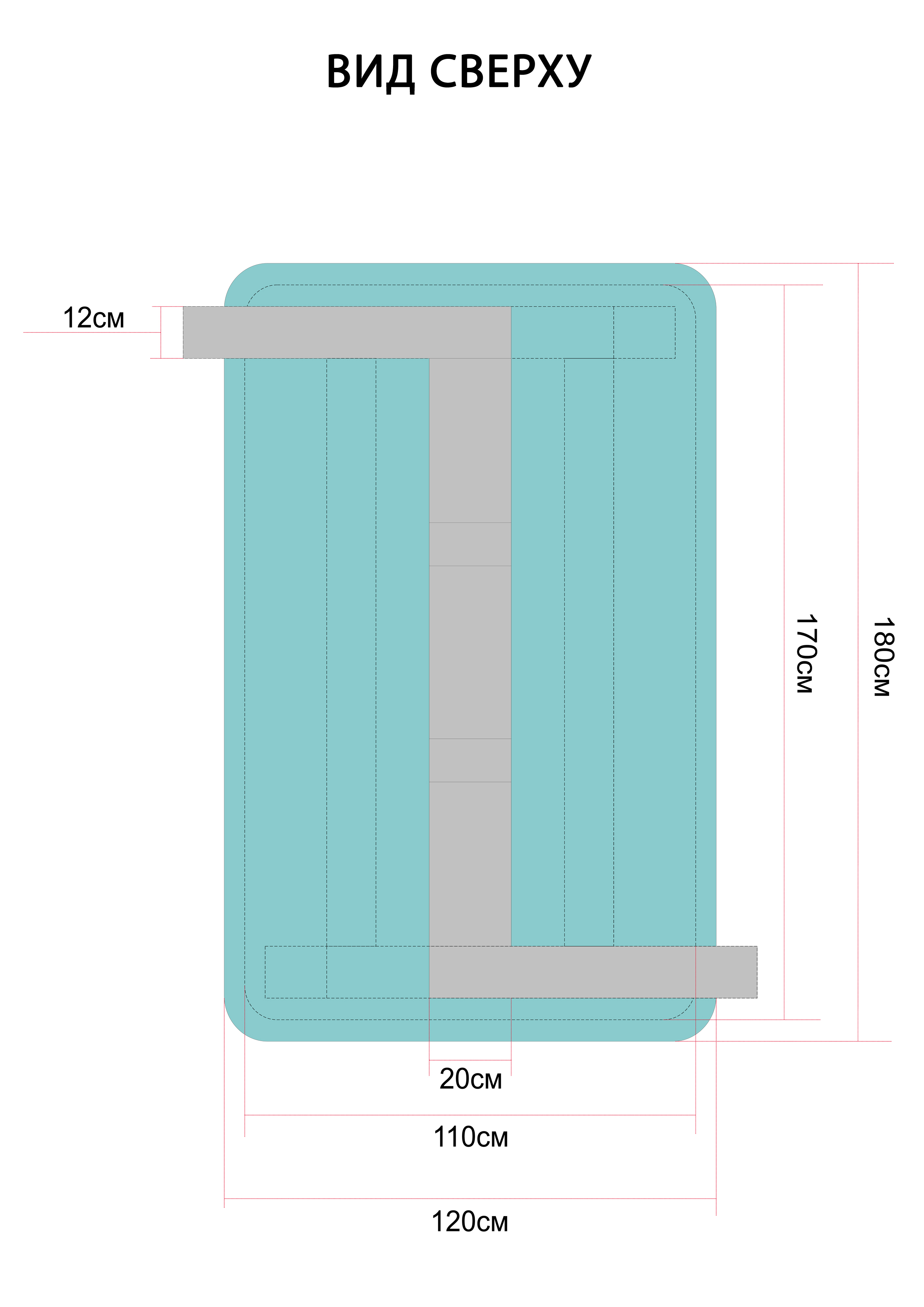

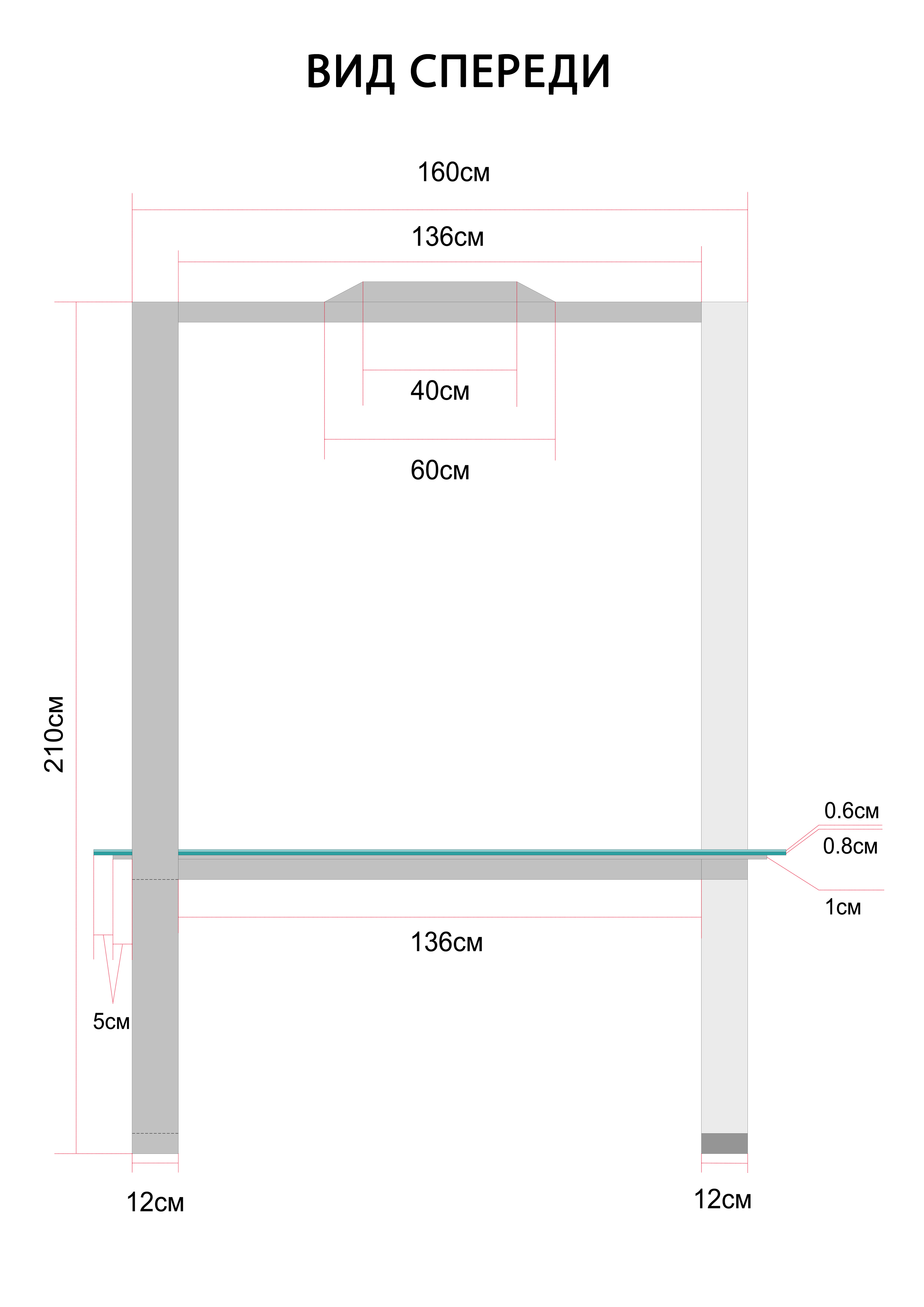

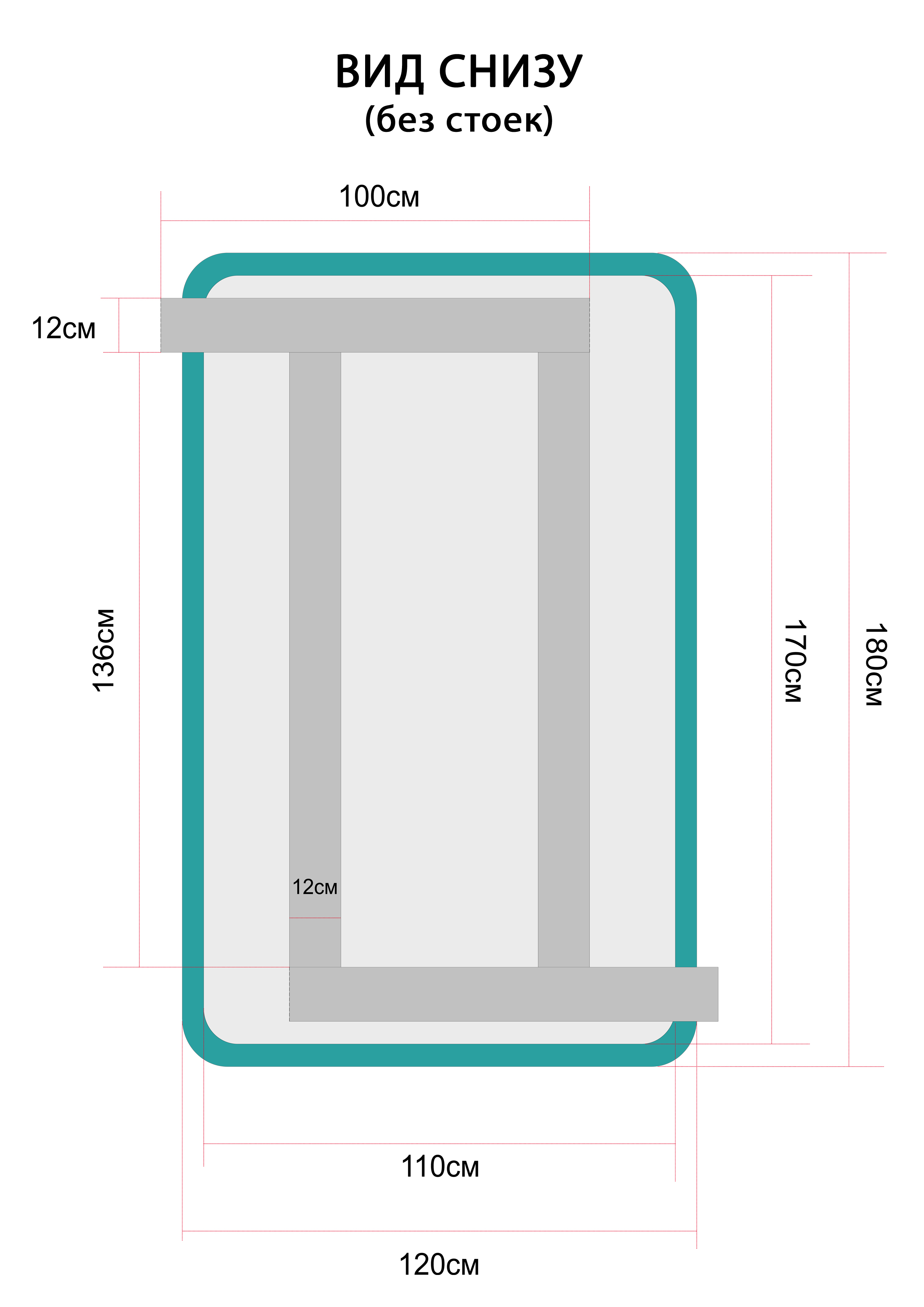

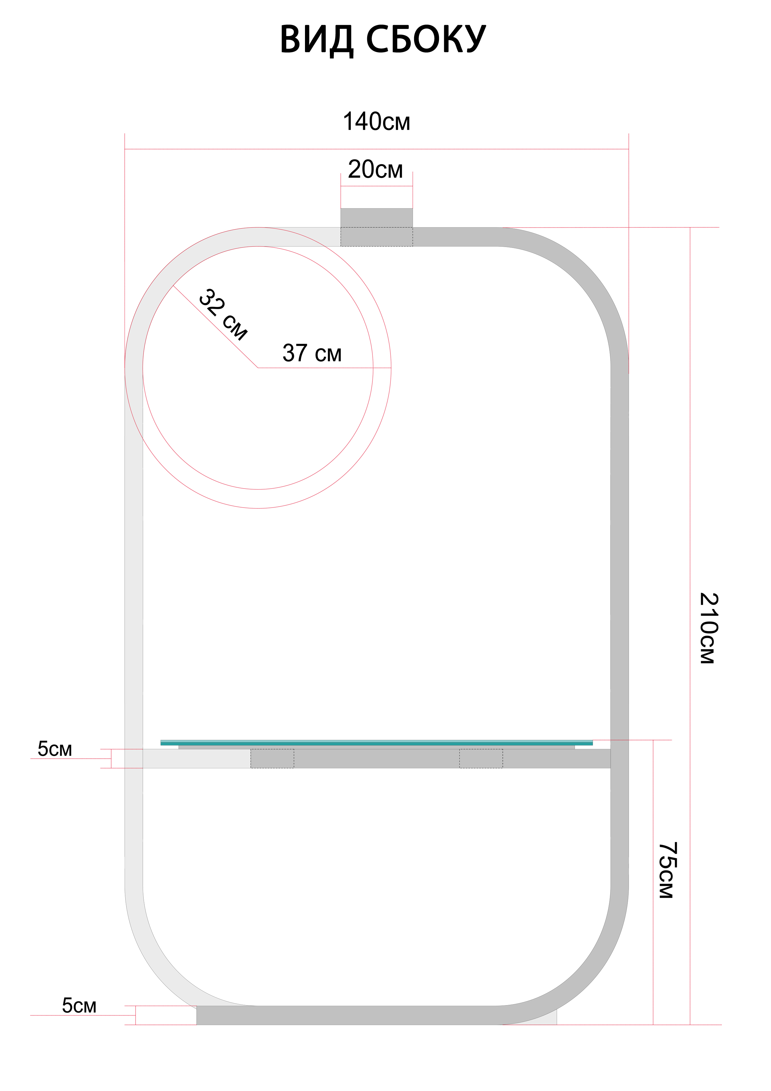

Здравствуйте.
Стоит задача просчитать нагрузки и подобрать материалы и изготовить опытный образец конструкции.
ТЗ: конструкция должна быть легкой, разборной и удобной при транспортировке.
На столе будет лежать два стекла общим весом 60-90кг.
На верхней центральной балке будет закреплен фотоаппарат, надстройка должна быть съемной,
в центре балки будет отверстие под объектив д10-14см.
В одной из опорных стоек предусмотреть кабель канал для подводки проводов к фотоаппарату и столу.
На этом эскизе не показано, но требуется под столом предусмотреть нишу для размещения компьютера.
Верхний черный прямоугольник- светодиодный светильник с наклонном 45гр.
Расчитать нагрузки и изготовить

Re: Расчитать нагрузки и изготовить
Легкой и стекло 60-90 кг. В вашем чертеже стекло порядка 40 кг.
Стекло могу изготовить.
Металлокаркас в вашем предложении будет сильно шаткий, ибо ни одной жестой диагонали в вертикальных плоскостях нет.
Не понятно что считать. Статическую нагрузку от фотоаппарата или динамическую при нажатии на спуск, вибрацию от затвора или перемотки пленки?
Гнутый профиль 120х50 ? Тоже сомнения вызывает. Как и размеры в см.
Из профиля 120х50 это будет неподъемная чугунная махина. Шататься от затвора фотоаппарата точно не будет. Хотя это я по собственному опыту изготовления сварных металлоконструкций. Если у Вас ал и разборный, то будет чуть меньше жесткости. Вот гибка профилей в радиус-это сложнее. Обычно радиус гиба =3 диаметрам профиля.(в вашем случае условно 3 раза по 50мм=150). И исполнение этого элемента зависит от наличия оборудования у производителя
