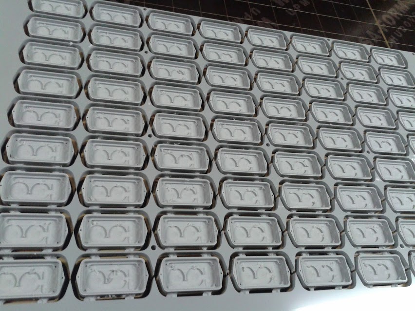

Вот как-то изголялся с корпусами в погоне за производительностью......
корпус.jpg (2365 просмотров) <a class='original' href='./download/file.php?id=55983&mode=view' target=_blank>Загрузить оригинал (132.51 КБ)</a>
конструктив корпуса был переработан под Д-фрезы 6мм , сама фреза с мах короткой режущей частью и вылетом потому как работала с подачей 5-6 м\мин .УП в погоне за скоростью самописная, исключаюящая практически все холостые перемещения над деталью и бесполезные переходы.........
Насколько помню на одну детальку около 10 сек уходило, не более........
Таких деталей нужно было несколько тыс штук , поэтому потратить день-другой на оптимизацию технологии обработки можно было себе позволить.....

Дело не в рекламщиках как таковых а в умении и желании сделать работу качественно. Трезво оценивать возможности своего оборудования да и собственные навыки тоже.........

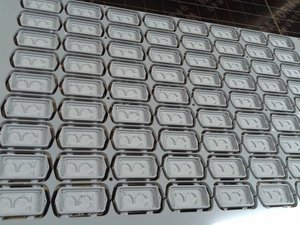

Вот ответные крышки к представленным выше корпусам.
крышки.jpg (2290 просмотров) <a class='original' href='./download/file.php?id=56038&mode=view' target=_blank>Загрузить оригинал (124.32 КБ)</a>
если приглядется то видно что по периметру выбран паз которым крышка должна лечь на выступ корпуса и допуск +\-0,1 мм уже великоват(крышка или не оденется вовсе или болтаться будет..............
