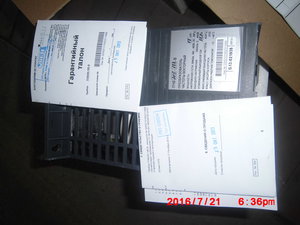

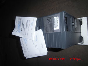

ПРОДАМ ЧАСТОТНЫЕ ПРЕОБРАЗОВАТЕЛИ И ПРИБОРЫ АВТОМАТИКИ.
продам
Частотные преобразователи ОВЕН:
ПЧВ 205-18К-В за 30000 руб.
ПЧВ 204-11К-В за 20000 руб.
ПЧВ 203-7К5В за 10000 руб.
Приборы автоматики:
ПР 114-224 8Д 4А-2000 РУБ.
ПР-МИ 485-800 РУБ.
АД-2-433-800 РУБ.
САУ-М6-1500РУБ.
ПЛК 110-60-8000 РУБ.
БП 30Б-ДЗ-800 РУБ.
БСФ-ДЗ-350 РУБ.
Спектр 433 IO-4500 РУБ.
ОПВ-В(2п)-1000 РУБ.
ИБП (DNS)-1000 руб.
RP-407-100 руб.
PYF-044 BE/3-40 руб.
ещё кнопки, лампочки, 3-х ходовые переключатели.
количество разное, запрос в личку.
Оплата на карту СБ.
Доставка ТК.
Приборы автоматики:
ПР-МИ 485-800 РУБ.
АД-2-433-800 РУБ.
САУ-М6-1500РУБ.
БП 30Б-ДЗ-800 РУБ.
БСФ-ДЗ-350 РУБ.
ОПВ-В(2п)-1000 РУБ.
ИБП (DNS)-1000 руб.
RP-407-100 руб.
Оплата на карту СБ.
Доставка ТК.
