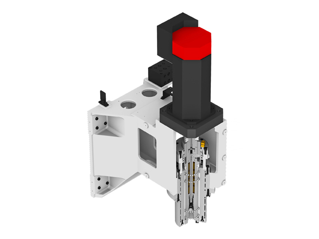

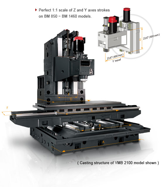

Обороты посмотрите - второй диапазон 6000.
Где повально?
В деревообработке? Или хоббийщики?

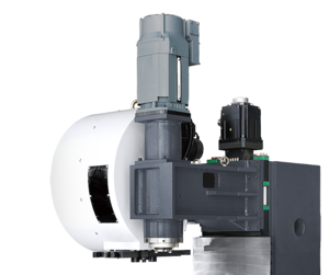

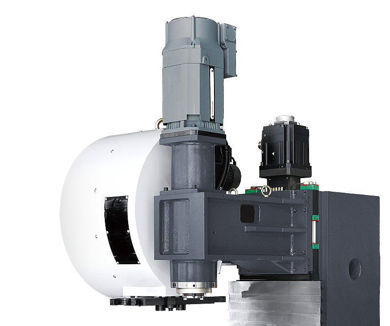

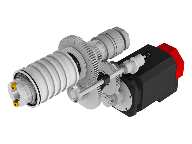

В металлообработки внешний мотор или моторшпиндель на ХХХ кВт с ценником МБаксов. :-)
Так как нужен момент высокий.
Примеры:

Да. Роликовые подшипники. Маленькие обороты. Большие нагрузки. Если большой точности не требуется, думаю можно самому не дорого собрать такой шпиндель, и передать вращение Серво или асинхронником.

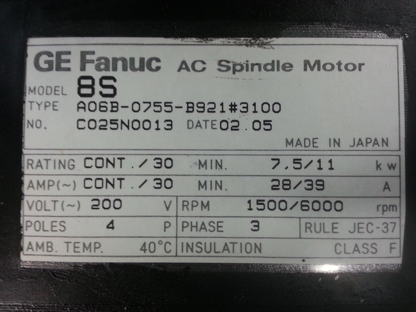

donvictorio писал(а):который на 50 Гц имеет 3000 об.мин.
Если вес,обороты и момент устраивают, то почему нет?
Только дополнительное независимое охлаждение ставить нужно. На низах будет греться.
А эти движки дорогие, так как сконструированы изначально на большие обороты и момент, внешнее охлаждение , ну и цена за бренд,
Вот, тот же фанук:
$_57.JPG (4040 просмотров) <a class='original' href='./download/file.php?id=57491&mode=view' target=_blank>Загрузить оригинал (243.13 КБ)</a>

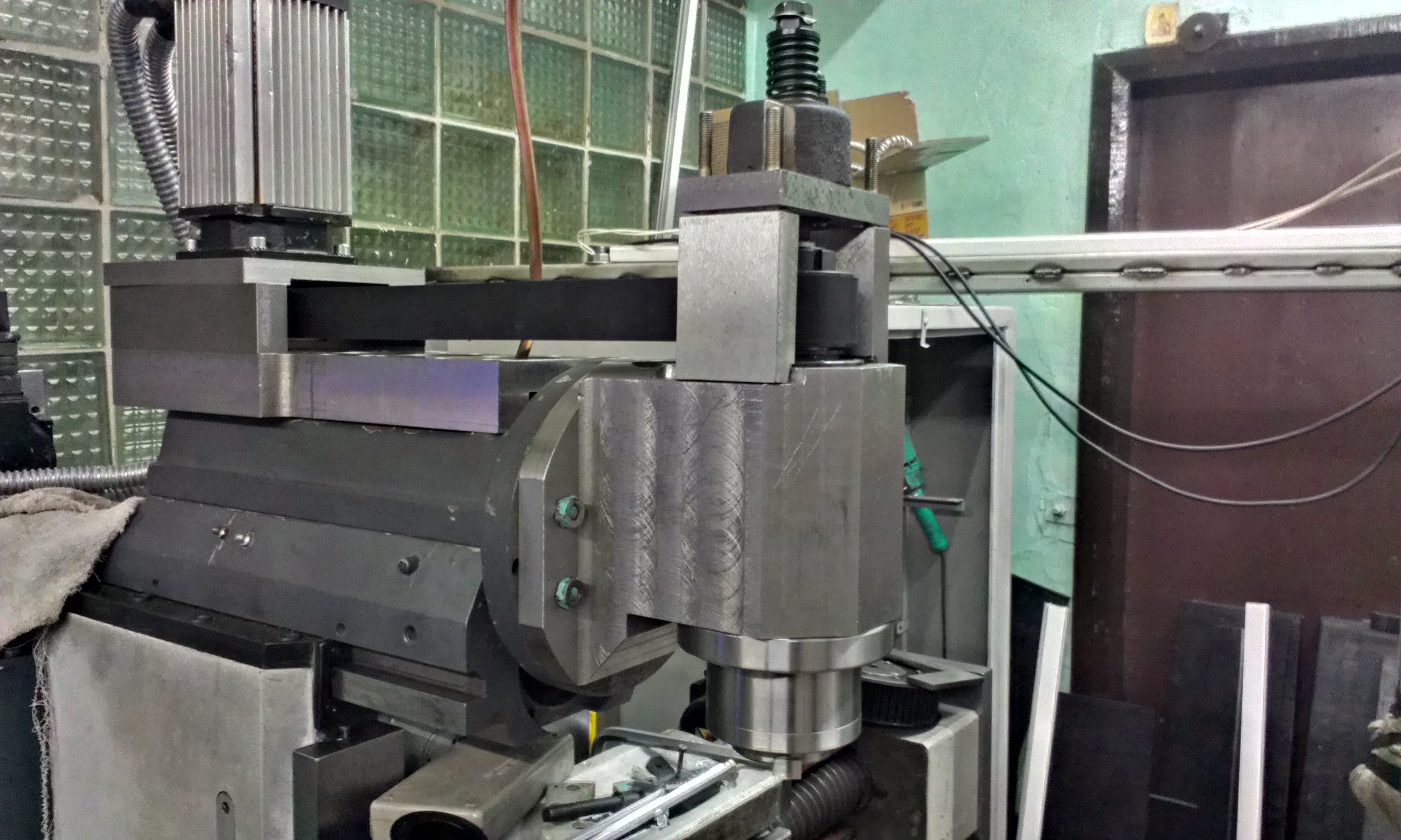

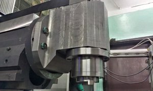

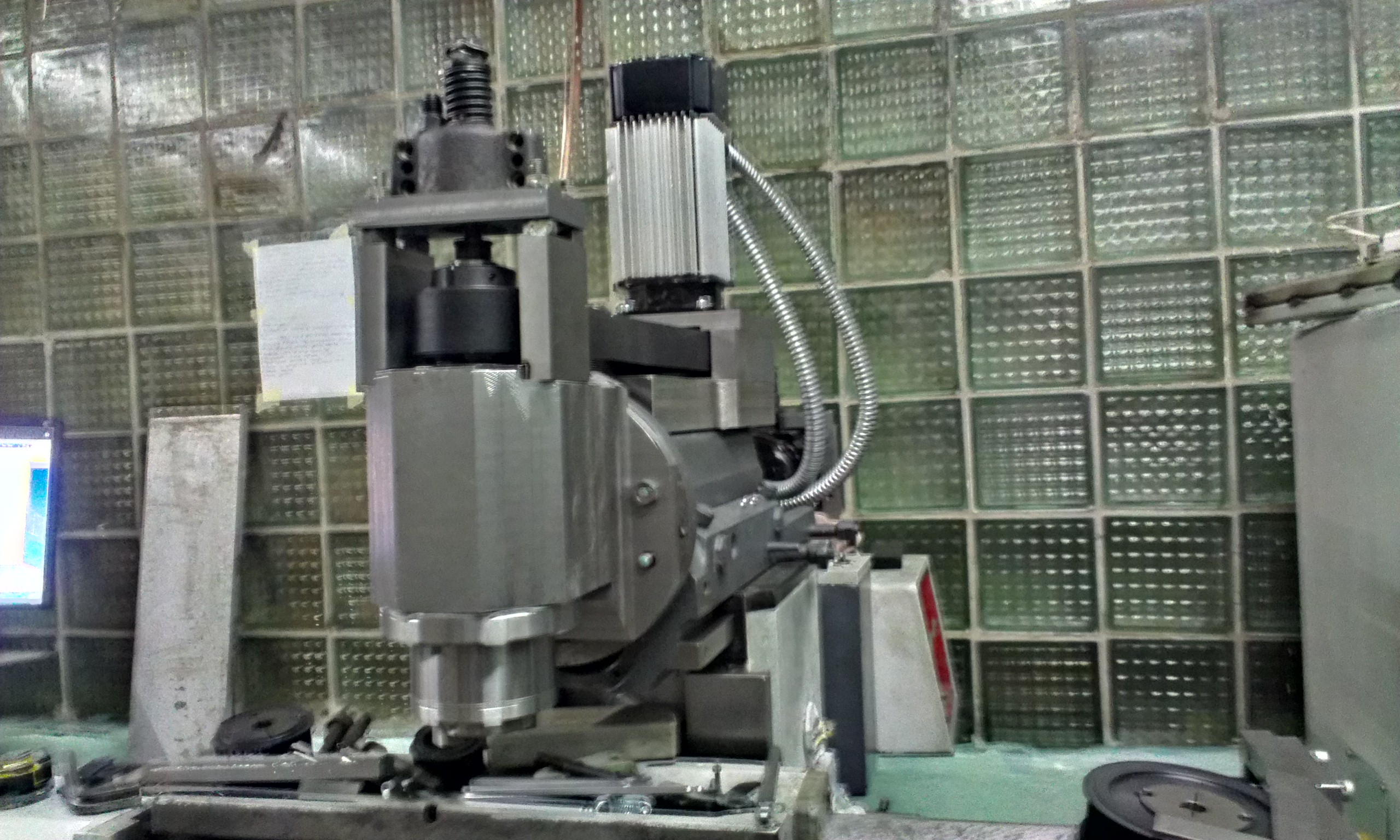

Мы на наш станок хотели ставить обычный асинхронник на 3000 об/5, кВт. Весом в 40кг.
Но затем подвернулся более вкусный мотор.

donvictorio
Сообщения: 2457
Репутация: 683
Настоящее имя: Виктор
Re: Налетай! Шпиндель!
Сообщение donvictorio »
вот. это я и хотел знать.
спасибо :)
а то денег на шпиндель есть, а на мотор уже не особо :))
