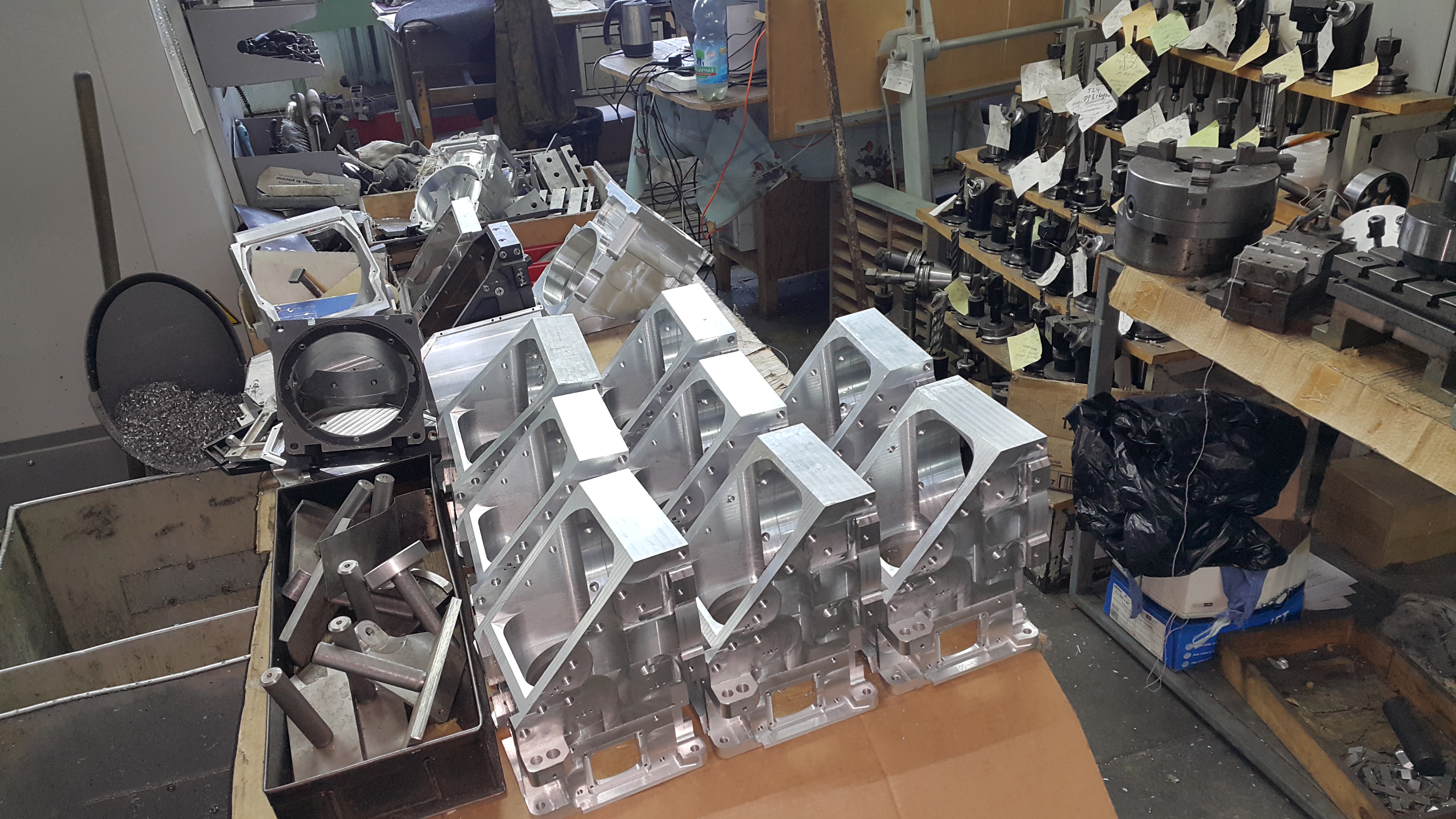

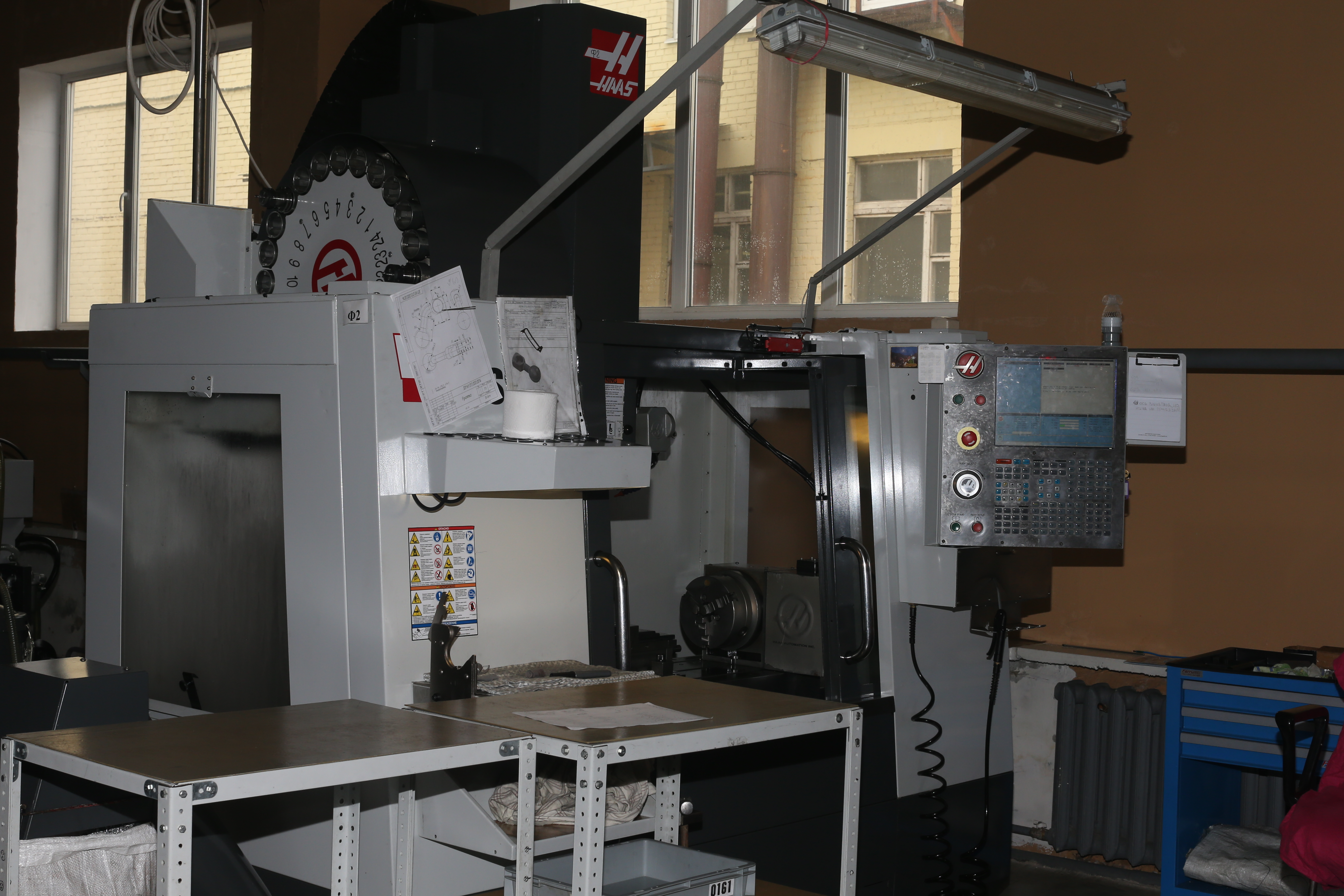

Был в гостях в компании 3D-форм.
Молодцы, развились, станков набрали, научный подход к операциям хранения и обработки подбирают. Станки подкупают, работают на совесть.
Качественно обрабатывают материалы, используют автоматизацию.
Станки используются для обработки деталей из  дюралюминия, Д16Т. (5713 просмотров) <a class='original' href='./download/file.php?id=80905&mode=view' target=_blank>Загрузить оригинал (8.33 МБ)</a>

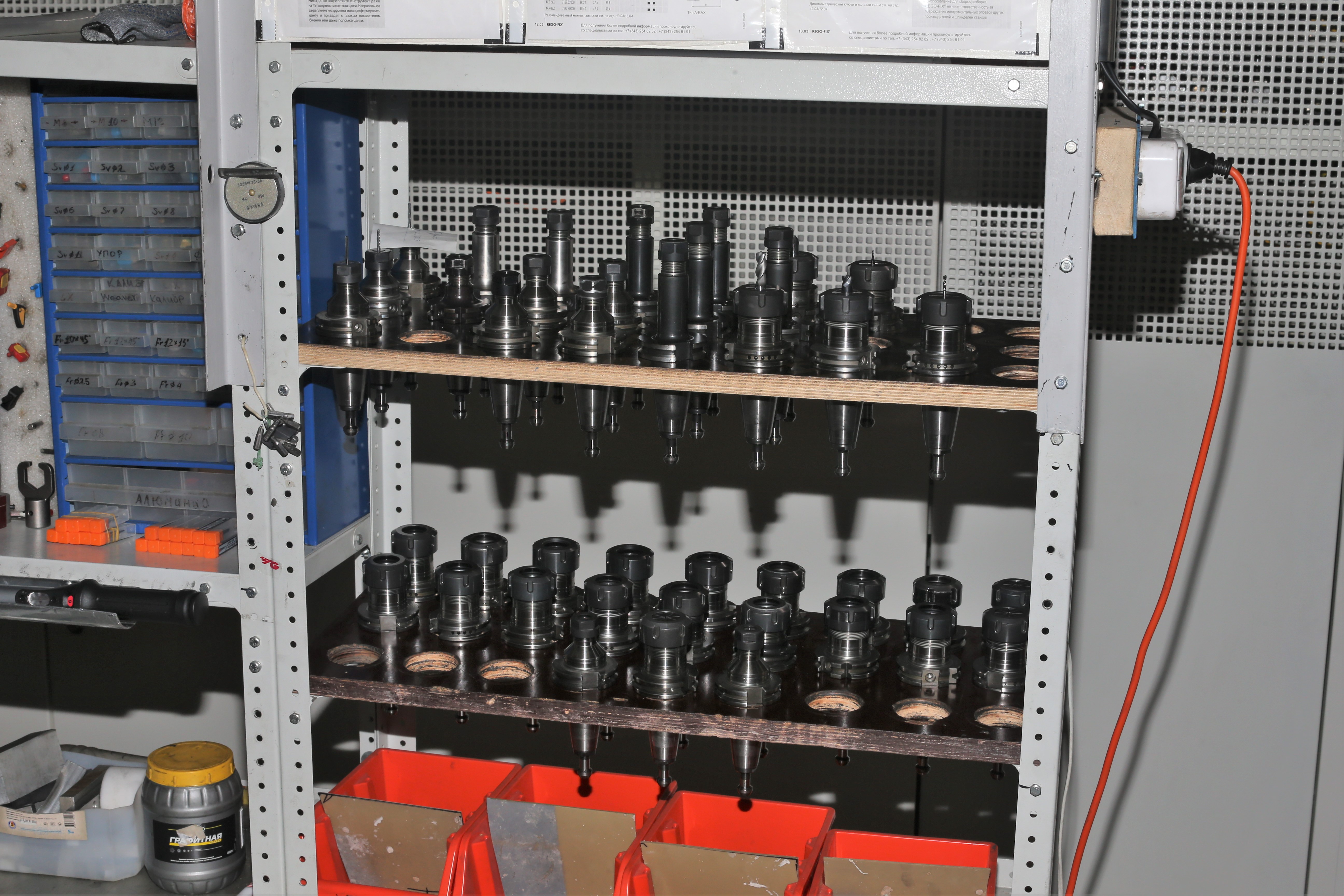

Стеллаж с какими-то страшными железками, &quot;оправки&quot; называют  их они. (5713 просмотров) <a class='original' href='./download/file.php?id=80911&mode=view' target=_blank>Загрузить оригинал (2.35 МБ)</a>
Стеллаж с какими-то страшными железками, "оправки" называют их они.

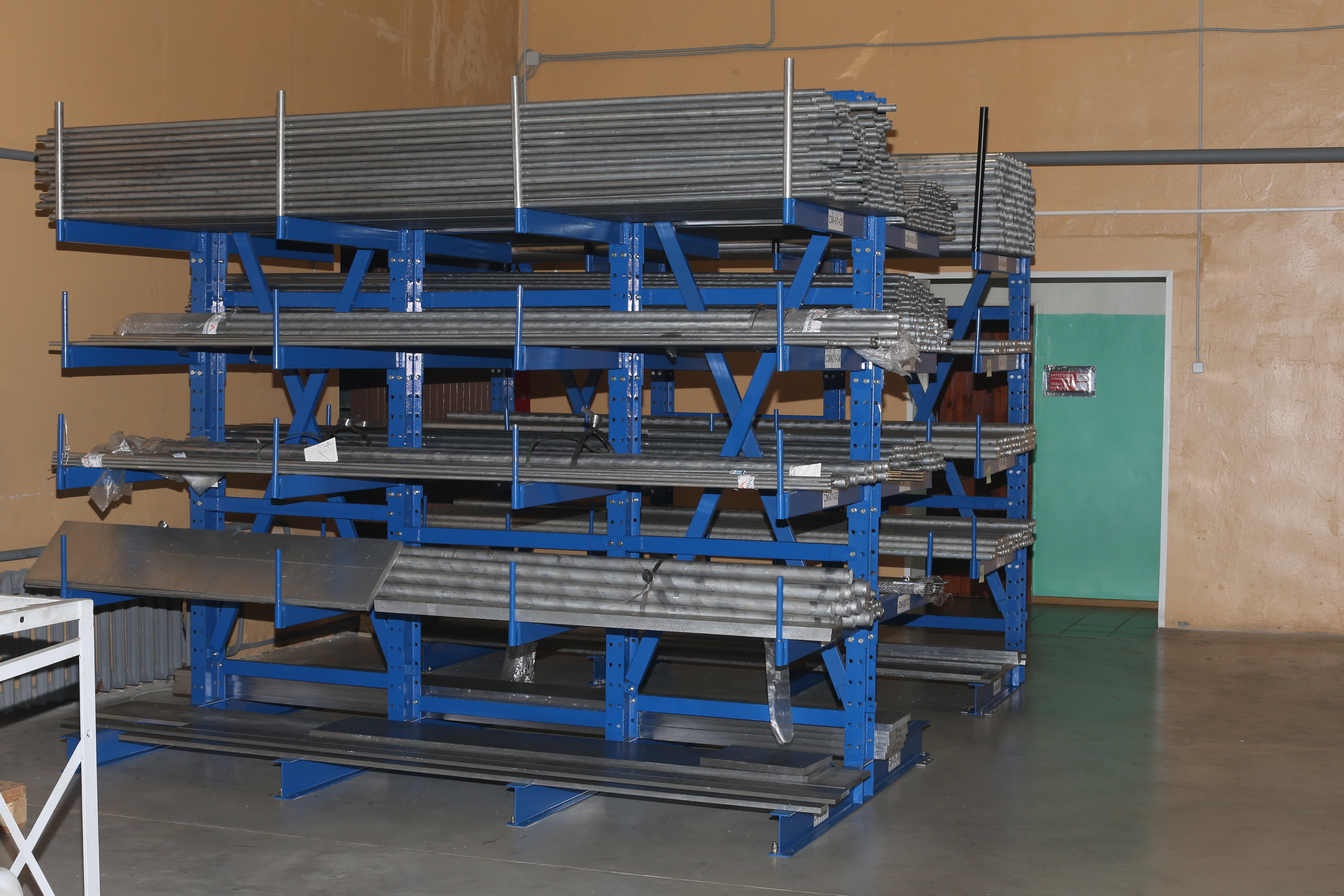

Стеллажи для хранения металлопроката до обработки (5713 просмотров) <a class='original' href='./download/file.php?id=80913&mode=view' target=_blank>Загрузить оригинал (9.87 МБ)</a>

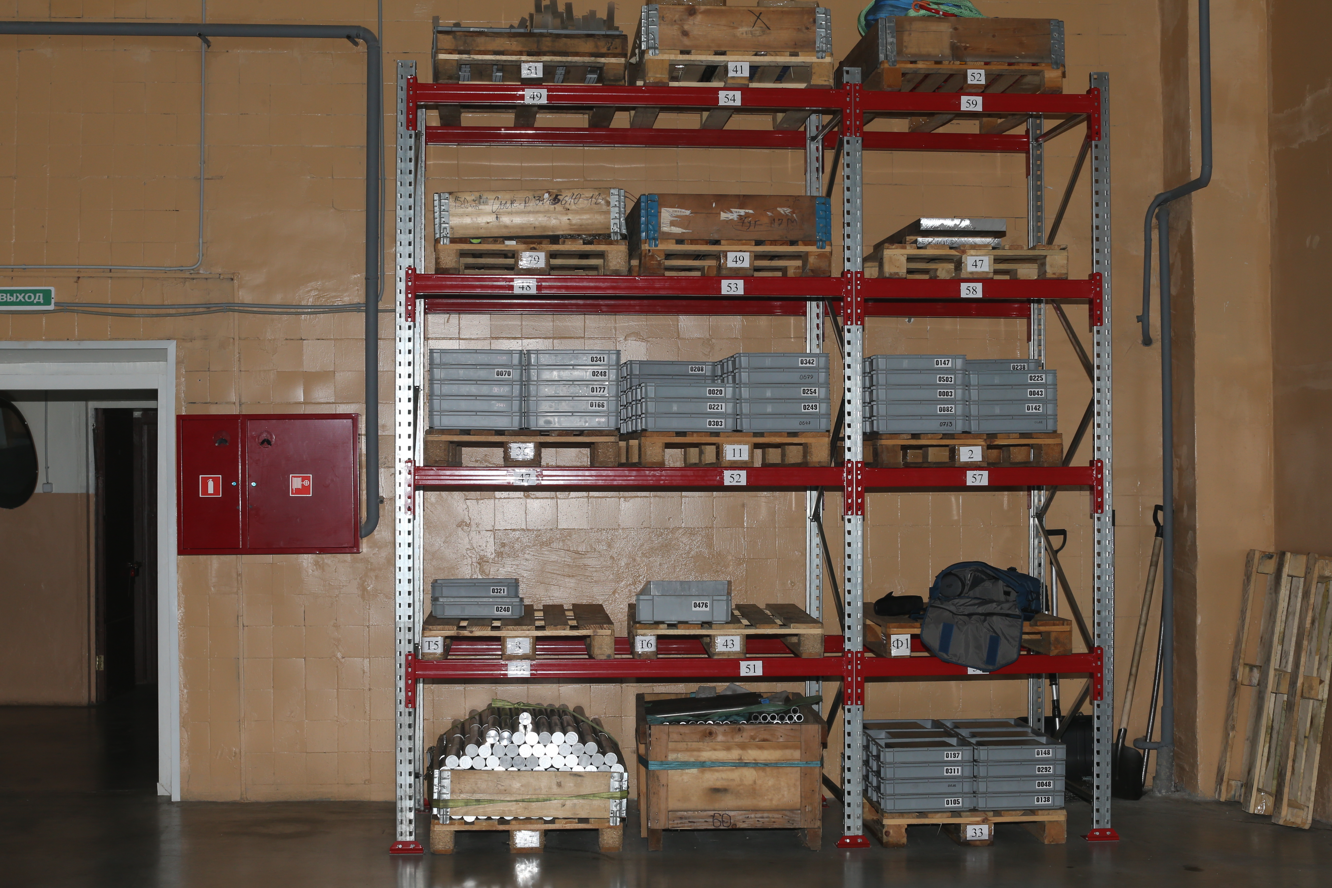

Посуда для дюралюминиевых деталей (5713 просмотров) <a class='original' href='./download/file.php?id=80914&mode=view' target=_blank>Загрузить оригинал (9.14 МБ)</a>
Стеллаж для тазиков с алюминиевыми деталюшками. (5713 просмотров) <a class='original' href='./download/file.php?id=80915&mode=view' target=_blank>Загрузить оригинал (10.3 МБ)</a>

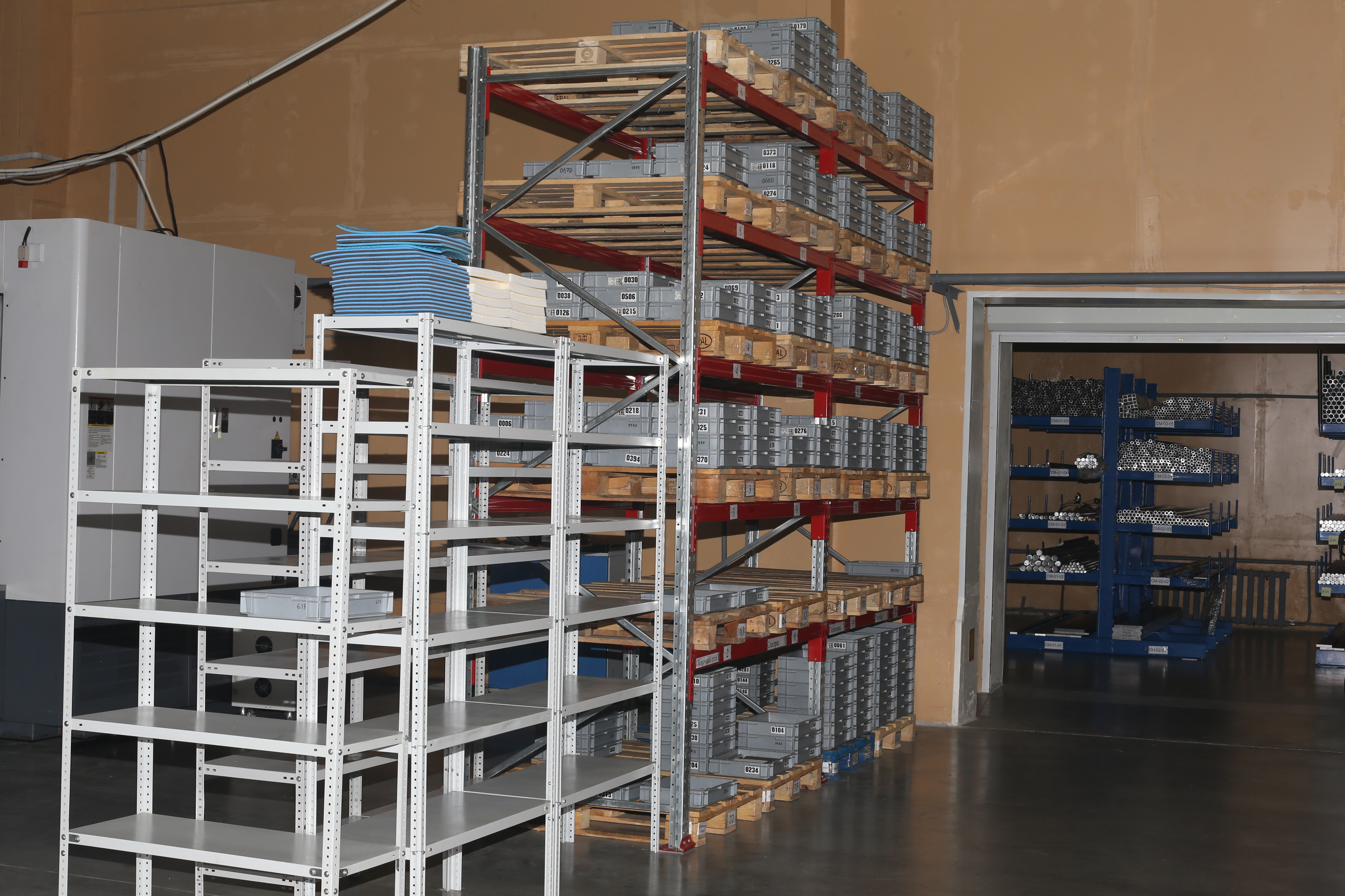

Стеллажи ещё (5713 просмотров) <a class='original' href='./download/file.php?id=80916&mode=view' target=_blank>Загрузить оригинал (9.93 МБ)</a>
Стеллажи ещё
Тазики с дюралюминиевыми деталями (5713 просмотров) <a class='original' href='./download/file.php?id=80917&mode=view' target=_blank>Загрузить оригинал (9.03 МБ)</a>

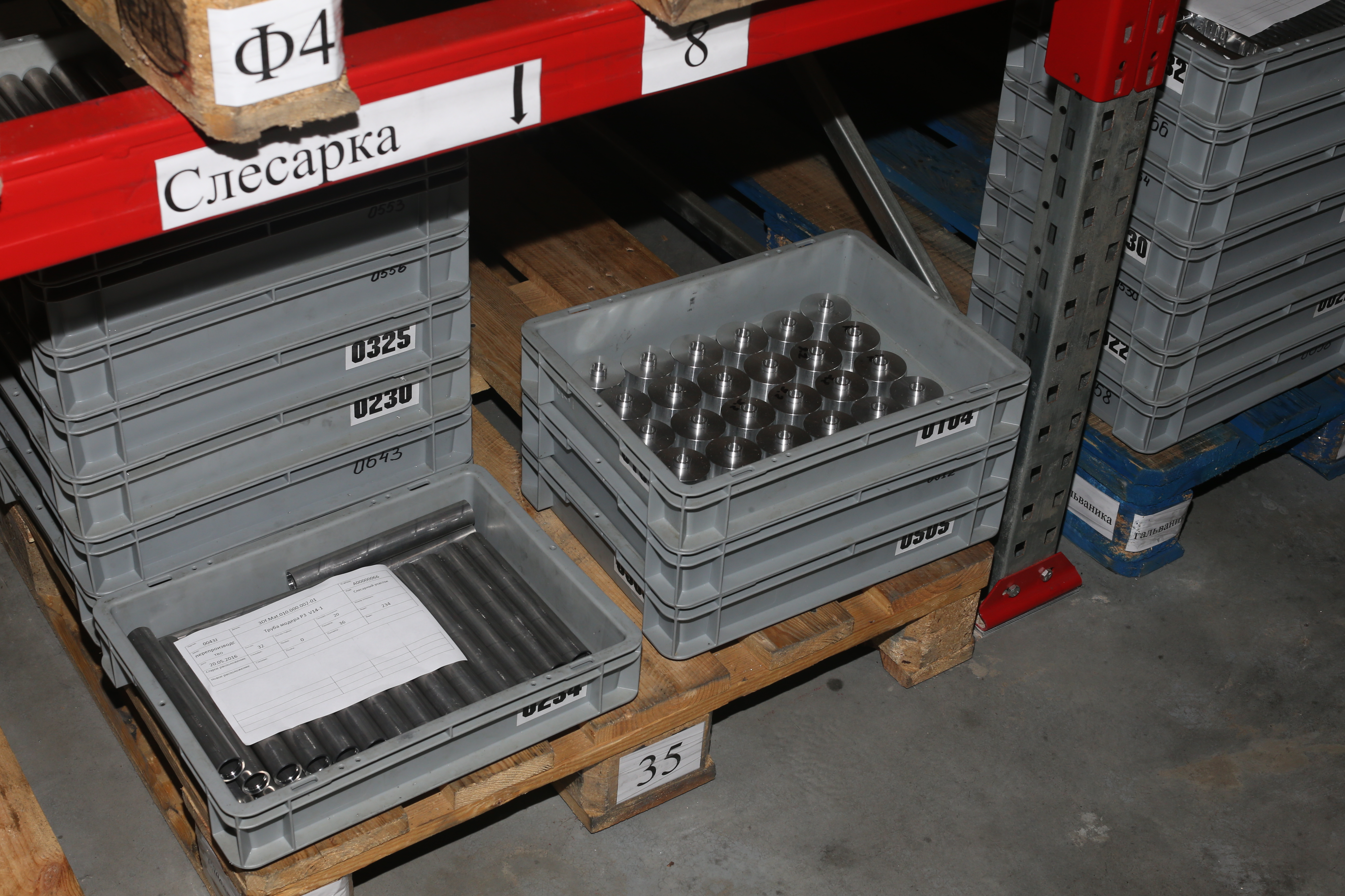

Коробочки с деталями (5713 просмотров) <a class='original' href='./download/file.php?id=80918&mode=view' target=_blank>Загрузить оригинал (10.33 МБ)</a>

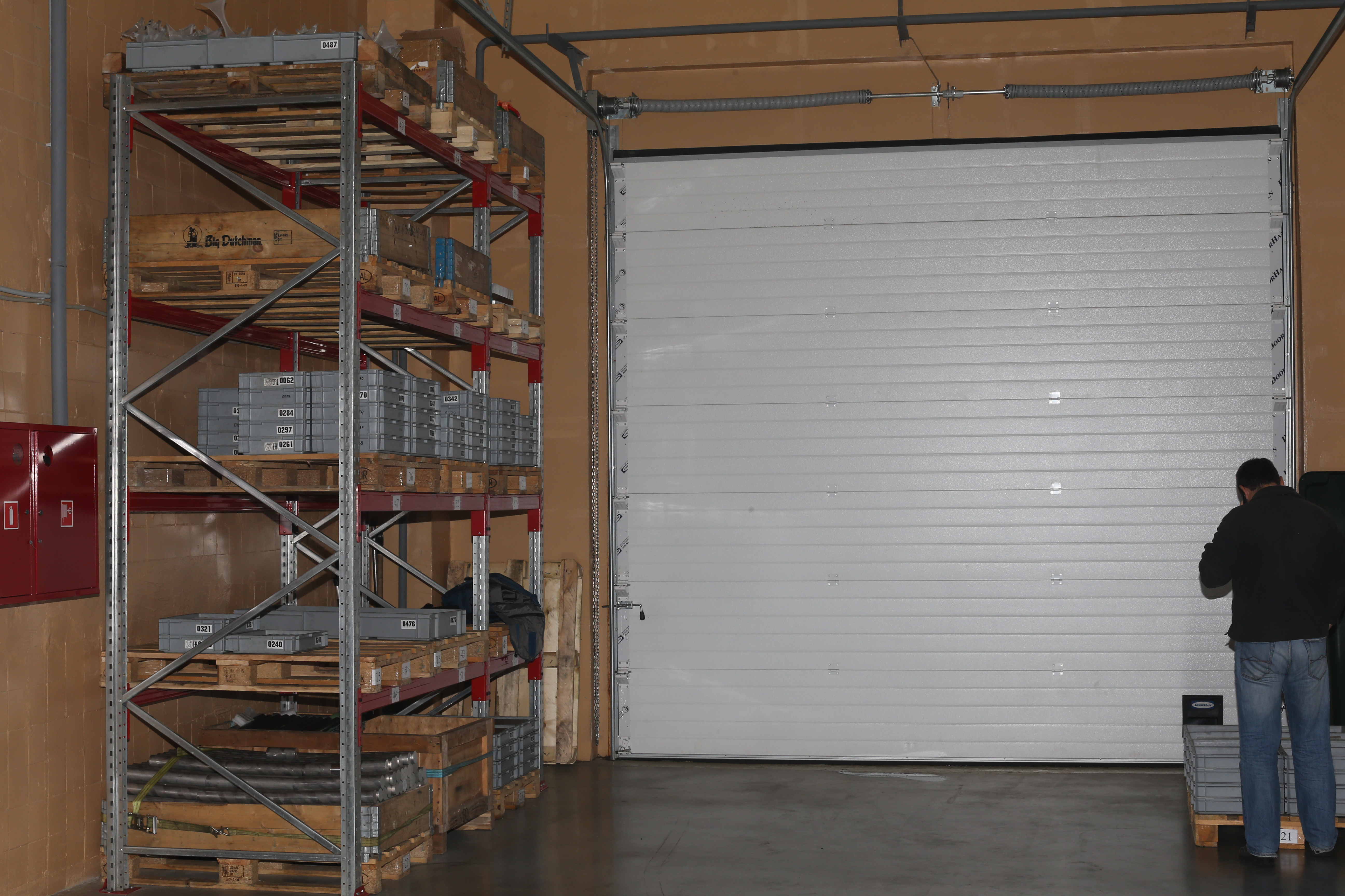

Стеллаж с деталями, Д16Т их друзья. (5713 просмотров) <a class='original' href='./download/file.php?id=80919&mode=view' target=_blank>Загрузить оригинал (10.55 МБ)</a>
