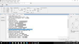

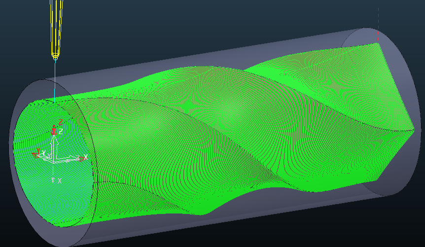

Имеется станок китайский c DSP пультом и поворотной осью. Но поворотная ось реализована как замена оси Х. Т. е. либо ездит по оси Х, либо поворотная ось. Но как управлять поворотной осью если она делает один оборот а DSP пульт показывает 70,6 мм. Разворачивать в Арткаме сколько не пытался не получилось, решено переделать постпроцессор Powermill.
Для переделки был взят постпроцессор отсюда viewtopic.php?f=16&t=3345&hilit=powermill#p75093 за что большая благодарность ukr-sasha.
Задумка такая чтобы при обработке от 0 до 360 градусов постпроцессор выдавал от 0 до 70,6 мм. А теперь по дилетантски делим 360 градусов на 70,6 мм и получаем 5,1 (делить градусы на мм ну не бред ли :lol: ) вот теперь пусть постпроцессор делит все градусы на эти 5,1. И еще в Powermill вращающаяся ось вдоль Х а в реальности вдоль Y, поэтому постпроцессор будет заменять координату Х на Y.
А теперь реализация в картинках:

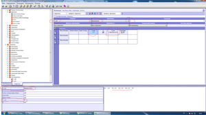

2015-01-03 22-09-14 Скриншот экрана.png (15369 просмотров) <a class='original' href='./download/file.php?id=39591&mode=view' target=_blank>Загрузить оригинал (52.16 КБ)</a>
2015-01-03 22-11-12 Скриншот экрана.png (15369 просмотров) <a class='original' href='./download/file.php?id=39592&mode=view' target=_blank>Загрузить оригинал (48.14 КБ)</a>

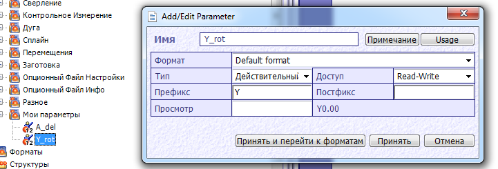

Добавляем в мои параметры A_del это я так назвал координаты оси А поделенные на вот тот коэффициент 5,1 (у каждого свой получится) и параметр Y_rot это координата которой мы заменили координату Х (у нас же вращение вдоль оси Y)

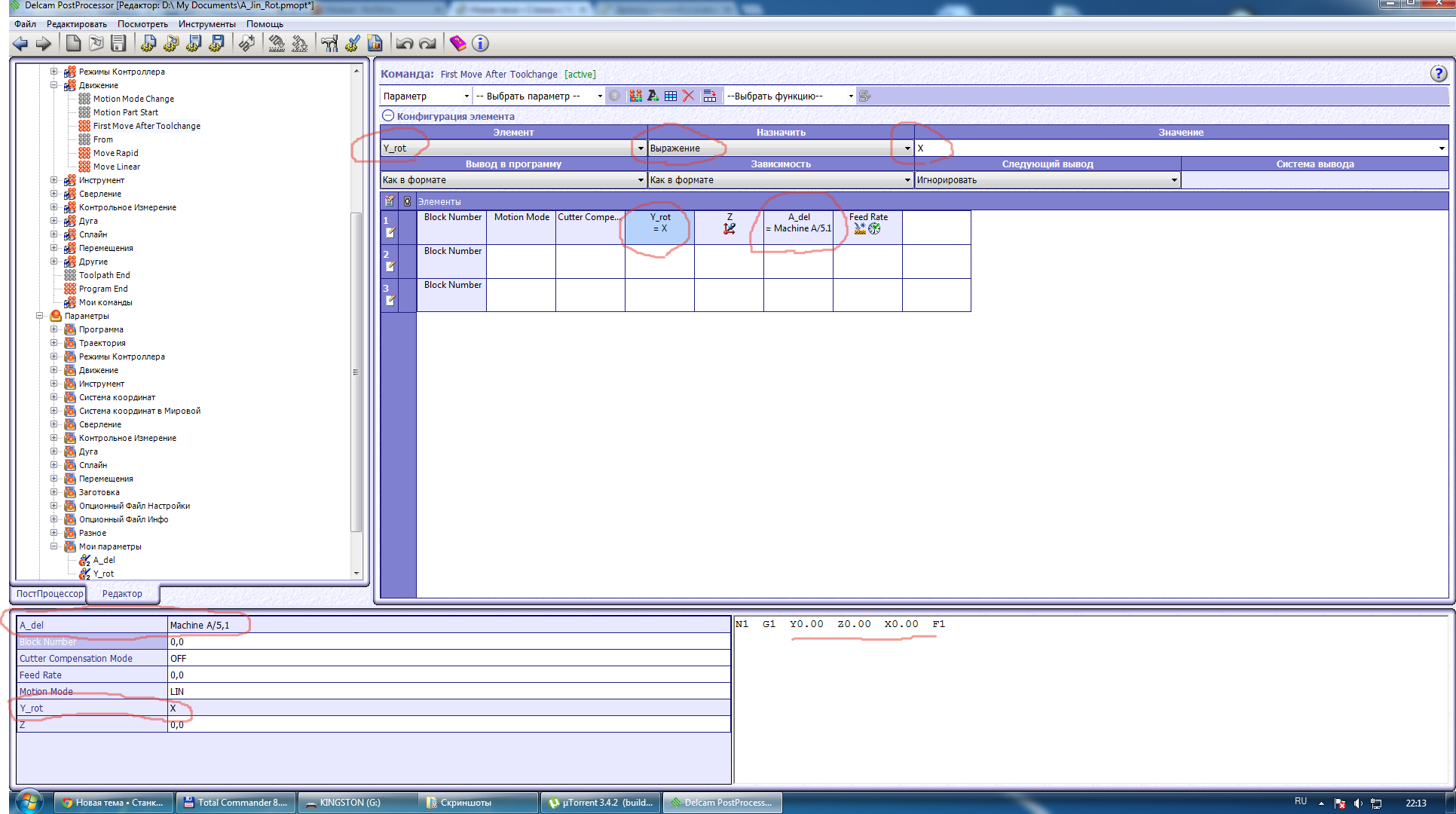

2015-01-03 22-13-52 Скриншот экрана.png (15369 просмотров) <a class='original' href='./download/file.php?id=39593&mode=view' target=_blank>Загрузить оригинал (225.61 КБ)</a>
В разделе движение (во всех движения и после смены инструмента и в укоренном и в линейном движении) вместо координаты Х ставим наш созданные параметр Y_rot присвоив ему координату Х (на рисунке обведено красным). Также заменяем координату Machine A на наш созданный параметр A_del, которому присваиваем значение Machine A/5,1.

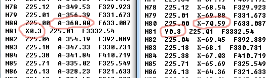

Теперь сравниваем два файла: с обыкновенным постпроцессором для 4-х осей и нашим созданным:
2015-01-03 22-44-18 Скриншот экрана.png (9.76 КБ) 15369 просмотров
Теперь у нас идет не от 0 до 360 градусов а от 0 до 70,59 мм
а смещение вдоль X заменено на смещение по Y.

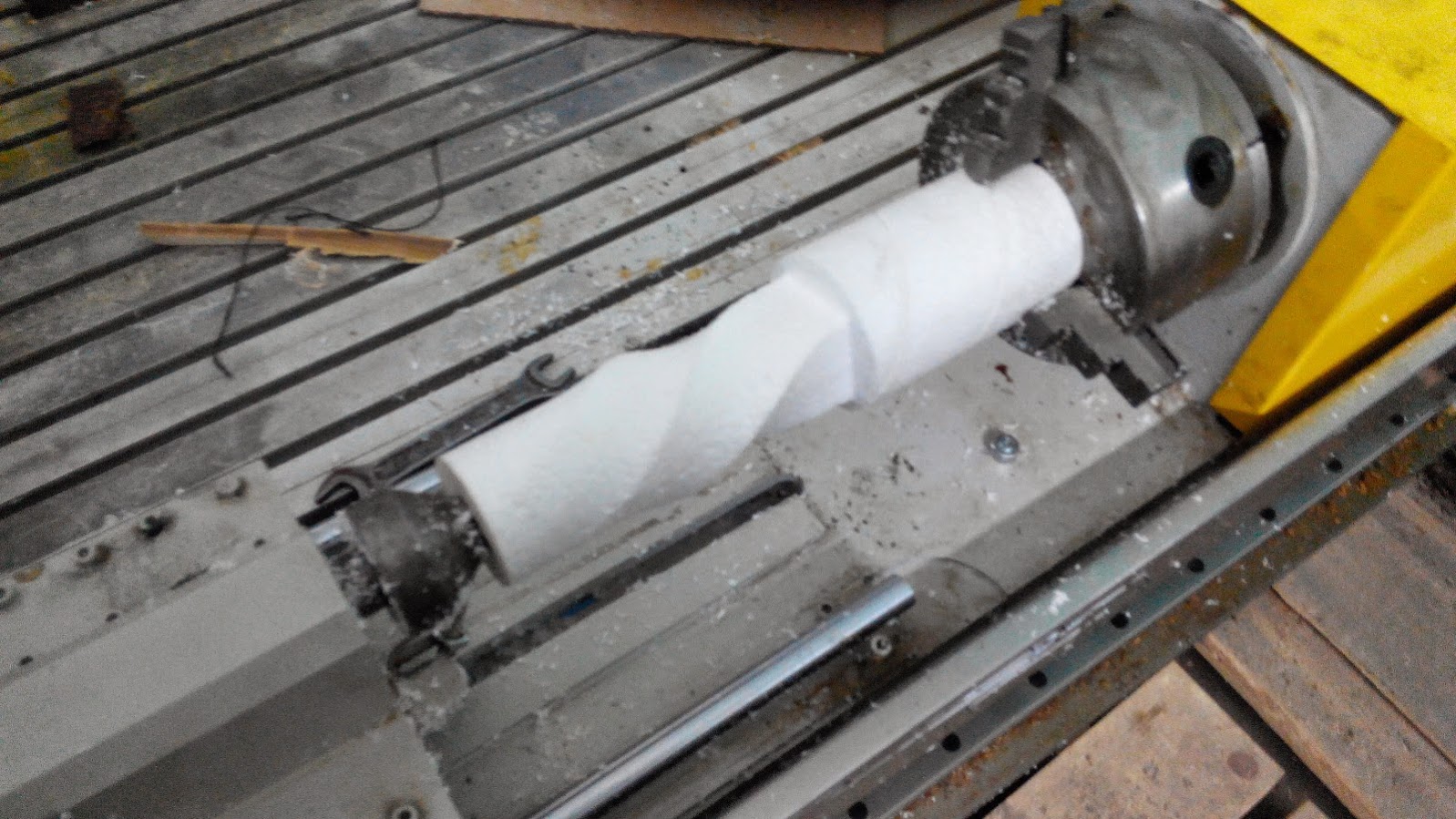

2015-01-03 22-49-33 Скриншот экрана.png (15365 просмотров) <a class='original' href='./download/file.php?id=39595&mode=view' target=_blank>Загрузить оригинал (166.13 КБ)</a>
2015102181511.jpg (15365 просмотров) <a class='original' href='./download/file.php?id=39596&mode=view' target=_blank>Загрузить оригинал (310.46 КБ)</a>
Как видно на фотографии что закрутило деталь в другую сторону, тогда надо в кинематике стойки изменить в направлении поворотной оси с -1 на 1.

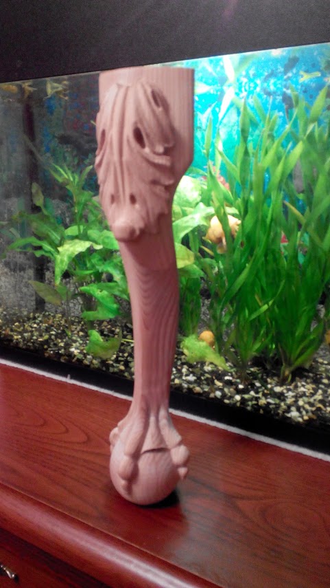

и вот все работает даже на рельефе (смотреть на ногу а не на аквариум)
2015103230230.jpg (15365 просмотров) <a class='original' href='./download/file.php?id=39597&mode=view' target=_blank>Загрузить оригинал (86.77 КБ)</a>
Надеюсь данная статья кому нибудь пригодится. Спасибо за внимание!

Балясину иль что это на последней фотке где рисовал?
adif
Сообщения: 69
Зарегистрирован: 02 дек 2010, 09:55
Репутация: 18
Re: 4-х осевой постпроцессор Powermill для DSP пульта 3 оси
Сообщение adif »
Это типа нога для столика, рисовал в Modo.

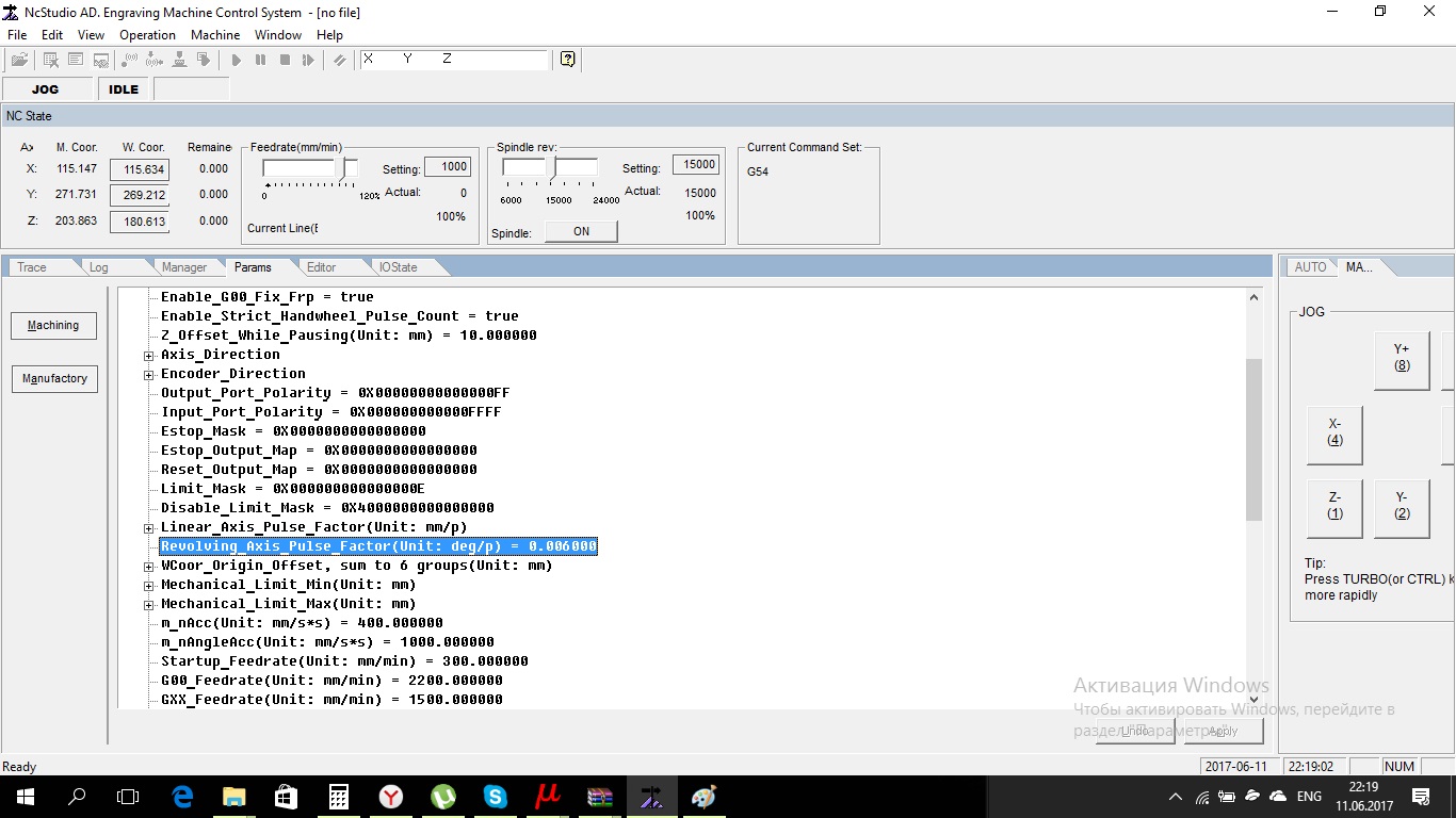

Наконец то нашёл подобный случай. Сколько раз не искал, не спрашивал, все отвечали одно сделать нереально. А проблема в следующем, китайский фрезерный станок с 4 шпинделями и соответственно 4 поворотные оси, программа ncstudio, 1 оборот ось делает за 30 мм, программы готовлю в повермиле 8, так же хотелось постпроцессором решить проблему, что бы 360 градусов равнялись 30 мм на станке. Подскажите как отредактировать пост процессор.

Насколько я помню то в ncstudio есть в настройках галочка ось Y в градусах, если её установить то ось переводится в заданное количество градусов на оборот и отключается лимит оси Y, и работает только как НОМЕ.
nc.jpg (13930 просмотров) <a class='original' href='./download/file.php?id=113775&mode=view' target=_blank>Загрузить оригинал (169.33 КБ)</a>
nc1.jpg (13930 просмотров) <a class='original' href='./download/file.php?id=113776&mode=view' target=_blank>Загрузить оригинал (224.84 КБ)</a>

Дело в том, что поворотная ось на станке это ось Х. и менять ее на Y нет возможности, по этому только через постпроцессор хотелось бы решить эту проблему.
