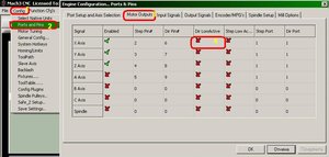

У меня ось Х при нажатии стрелочки вправо (ручное управление), плоттер двигается влево. Помогите настроить.

Правильнее сказать - направление движения оси.
dir.JPG (8629 просмотров) <a class='original' href='./download/file.php?id=20663&mode=view' target=_blank>Загрузить оригинал (57.33 КБ)</a>

2cme спасибо) все получилось)

Настройки программы (Mach или какой Вы пользуетесь). Нужно инвертировать сигнал DIR в настройках программы по той оси, которая зеркалит :)
