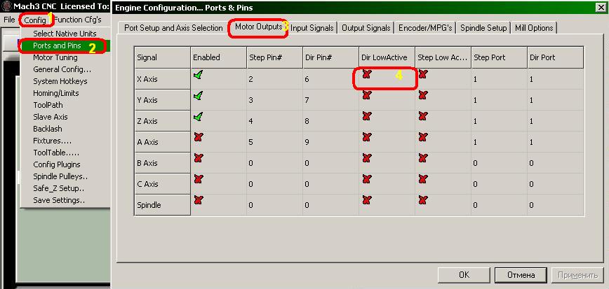

У меня ось Х при нажатии стрелочки вправо (ручное управление), плоттер двигается влево. Помогите настроить.

Правильнее сказать - направление движения оси.
dir.JPG (8819 просмотров) <a class='original' href='./download/file.php?id=20663&sid=aa843354da8cb702152b1a63fa2225cc&mode=view' target=_blank>Загрузить оригинал (57.33 КБ)</a>

2cme спасибо) все получилось)

Всем привет;)чтобы не плодить темы подскажите почему так получается пишу фразу а станок фрезерует в зеркальном отражении!пишу kyky team а получилось как на фото;)только вникаю во все это поэтому подскажите куда думать;))это настройки станка или я чтото неправильно в аркаме пишу? ((
IMG_20150616_100540.jpg (8433 просмотра) <a class='original' href='./download/file.php?id=52395&sid=aa843354da8cb702152b1a63fa2225cc&mode=view' target=_blank>Загрузить оригинал (1.95 МБ)</a>

Настройки программы (Mach или какой Вы пользуетесь). Нужно инвертировать сигнал DIR в настройках программы по той оси, которая зеркалит :)

Volkaso, в данном случае продольное, потому что слово пишется с лева на право
