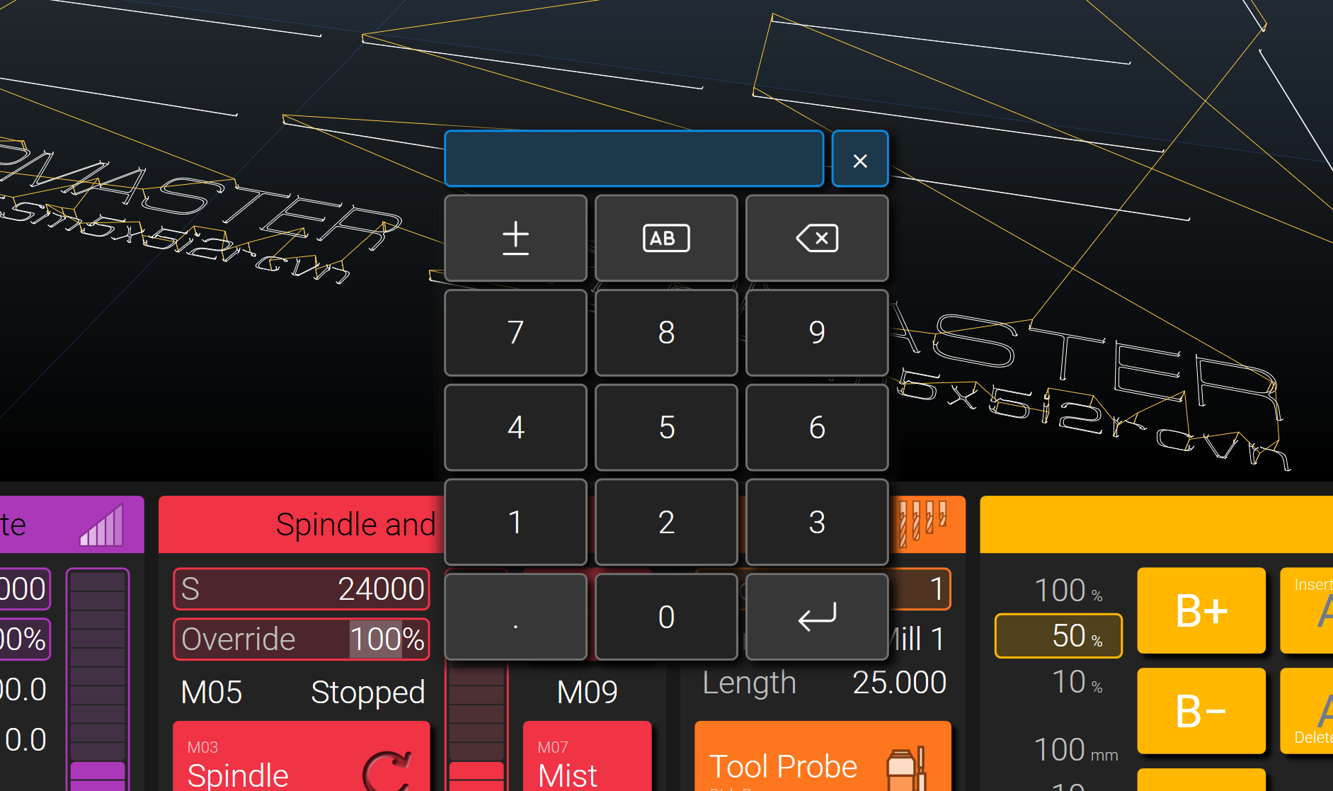

Добавил виртуальную клавиатуру для сенсорных экранов (ввод числовых параметров и команд в строку MDI).
2025-02-08_00-55-46.png (27245 просмотров) <a class='original' href='./download/file.php?id=213424&mode=view' target=_blank>Загрузить оригинал (275.85 КБ)</a>
2025-02-08_00-54-33.png (27245 просмотров) <a class='original' href='./download/file.php?id=213425&mode=view' target=_blank>Загрузить оригинал (354.8 КБ)</a>
