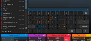

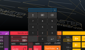

Добавил виртуальную клавиатуру для сенсорных экранов (ввод числовых параметров и команд в строку MDI).
2025-02-08_00-55-46.png (27279 просмотров) <a class='original' href='./download/file.php?id=213424&mode=view' target=_blank>Загрузить оригинал (275.85 КБ)</a>
2025-02-08_00-54-33.png (27279 просмотров) <a class='original' href='./download/file.php?id=213425&mode=view' target=_blank>Загрузить оригинал (354.8 КБ)</a>

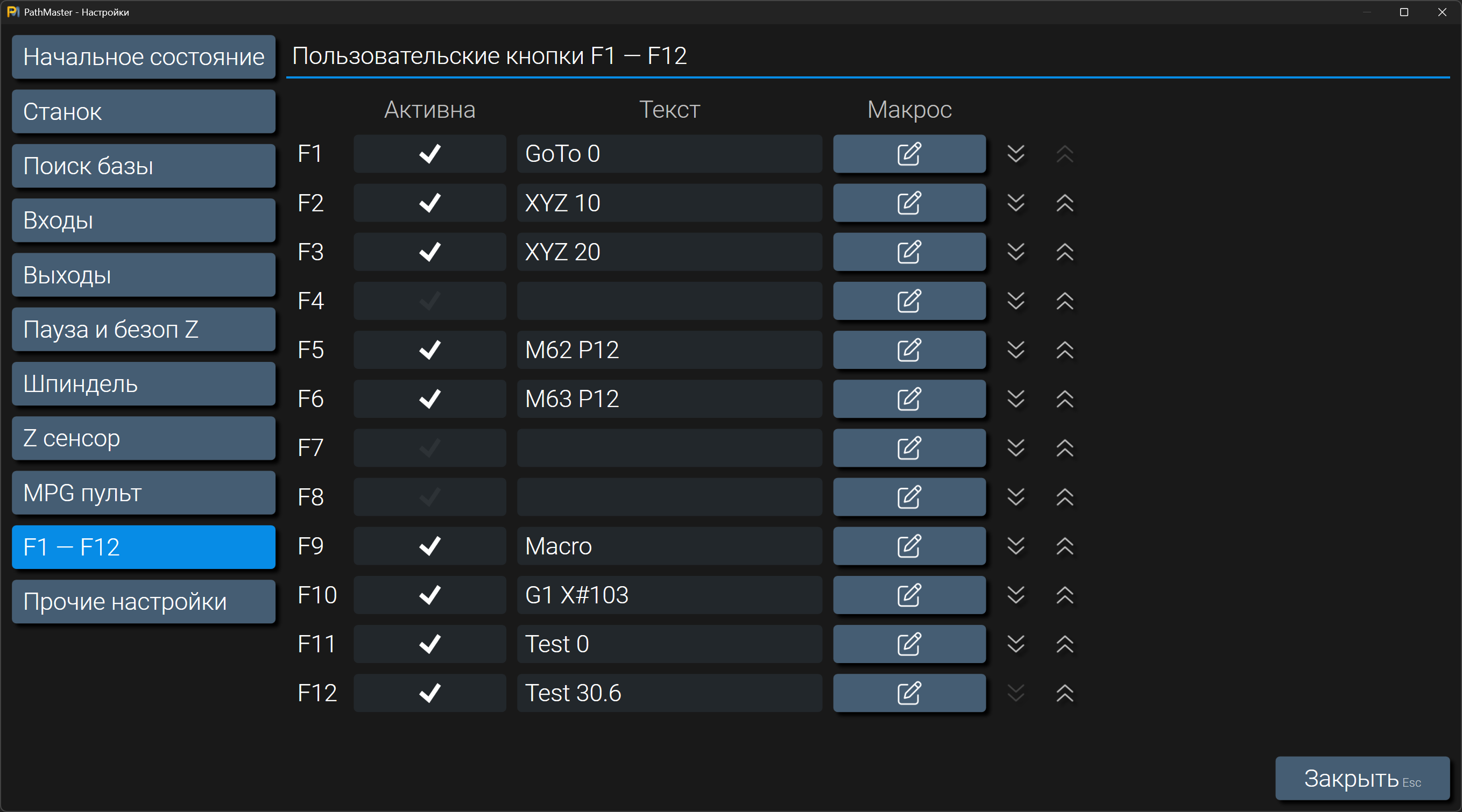

Re: PathMaster v2.1
Сделал настройку пользовательских кнопок User F1 — F12.
2025-03-16_14-49-38.png (25434 просмотра) <a class='original' href='./download/file.php?id=213647&mode=view' target=_blank>Загрузить оригинал (232.6 КБ)</a>
Re: PathMaster v2.1
Добавил команды управления цифровыми выходами.
  • M62 Pn – Включить цифровой выход n
  • M63 Pn – Выключить цифровой выход n

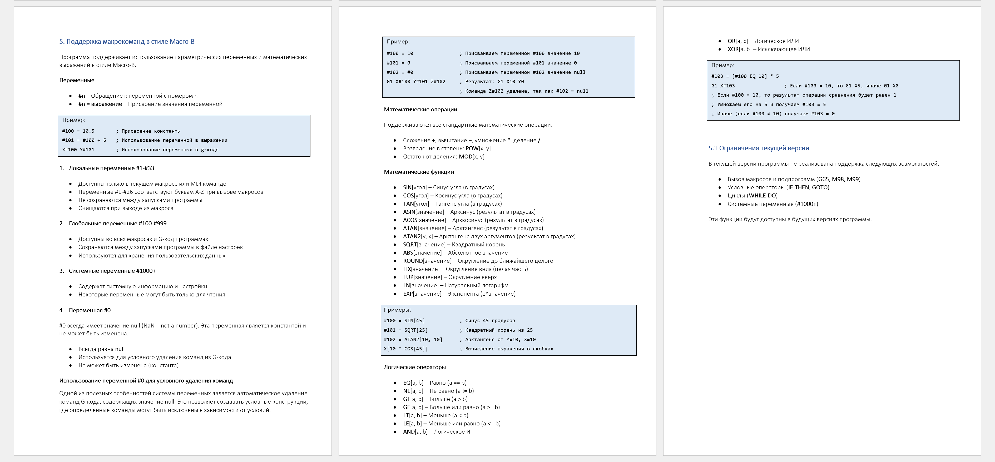

Re: PathMaster v2.2

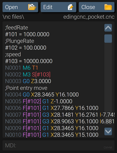

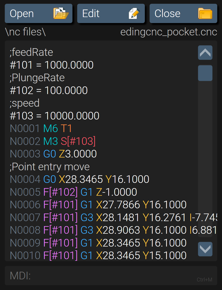

Добавил поддержку переменных [#xxx] и математических функций в стиле Macro-B
2025-03-15_23-55-55.png (25432 просмотра) <a class='original' href='./download/file.php?id=213648&mode=view' target=_blank>Загрузить оригинал (158.62 КБ)</a>
Дополнил документацию.
2025-03-16_17-05-15.png (25417 просмотров) <a class='original' href='./download/file.php?id=213653&mode=view' target=_blank>Загрузить оригинал (252.46 КБ)</a>

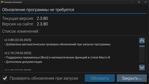

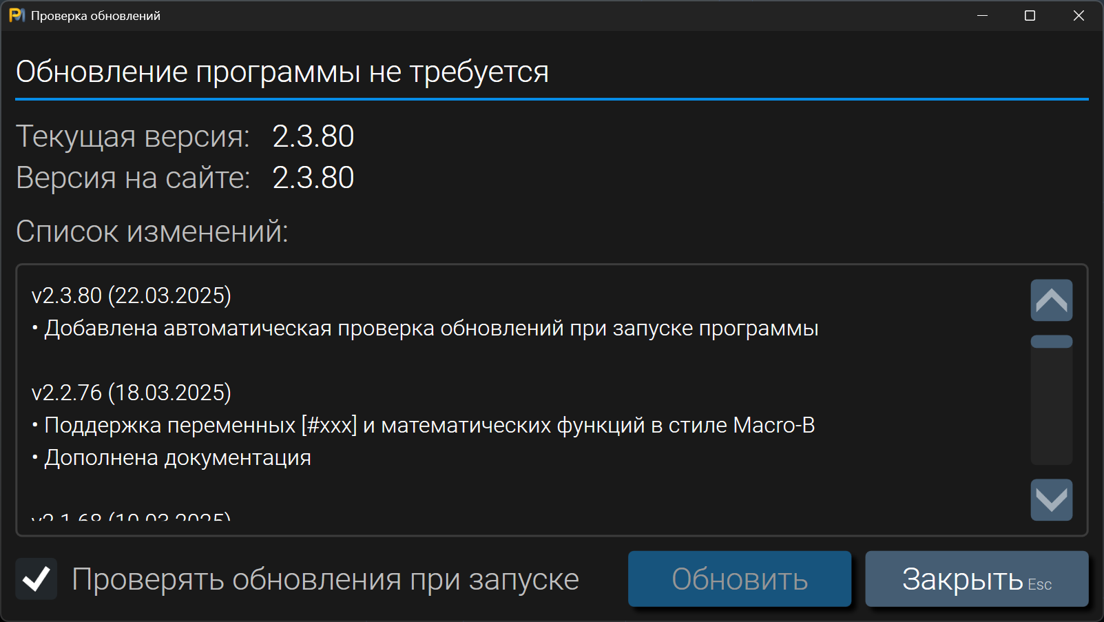

Re: PathMaster v2.3
Автоматическая проверка обновлений при запуске программы:
2025-03-22_16-59-43.png (6125 просмотров) <a class='original' href='./download/file.php?id=213706&mode=view' target=_blank>Загрузить оригинал (79.9 КБ)</a>

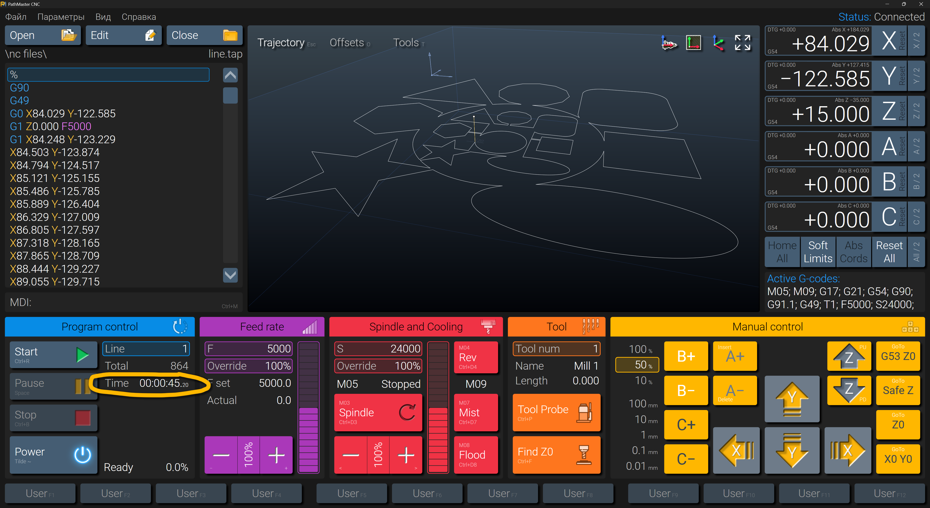

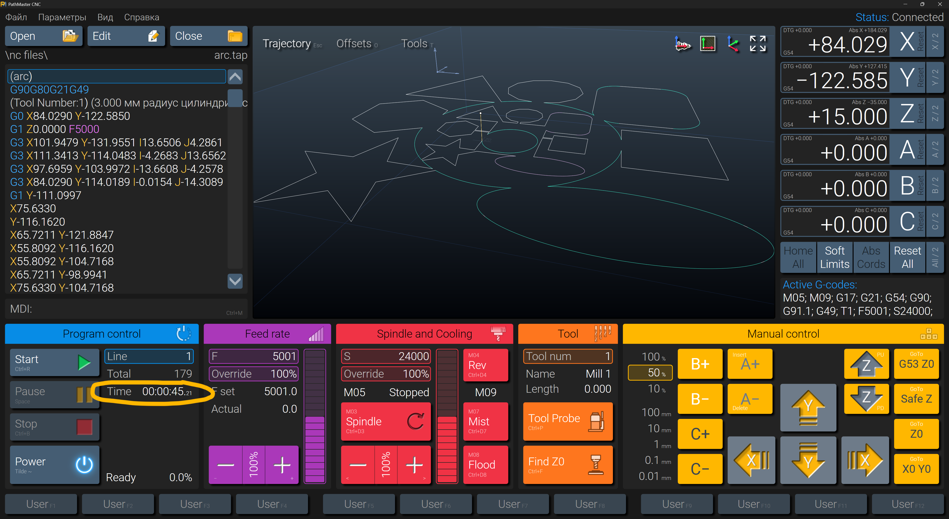

AlexVrrr писал(а): ↑ чтоб была всегда плавная подача без дерганий.
Равномерность движения могу подтвердить тем, что траектория сохраненная с использованием дуг выполняется за такое же время, что и траектория, сохраненная линейными сегментами. Т.е. файлы разные, а время выполнения одно.
2025-04-06_15-27-12.png (4062 просмотра) <a class='original' href='./download/file.php?id=213787&mode=view' target=_blank>Загрузить оригинал (995.52 КБ)</a>
2025-04-06_15-26-05.png (4066 просмотров) <a class='original' href='./download/file.php?id=213786&mode=view' target=_blank>Загрузить оригинал (943.52 КБ)</a>
