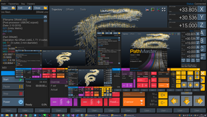

PathMaster v3.4
Re: PathMaster v1.0
tarabarka писал(а): ↑ А он нужен? Навороченный интерфейс.
Если уж использовать ПК, то нужно делать по человечески. А если тяжелый интерфейс не нужен, то есть китайские DDCS Expert. Там простой интерфейс, и вообще нет проблем с ОС, интерфейсом подключения, и прочим.
tarabarka писал(а): ↑ Самый примитивный AXIS из LCNC вполне справляется с задачей. Ну почти.
Скажите спасибо Фрезерюге - он просил поддержку сенсорных экранов. Сейчас говорит, что обязательно нужно полноэкранный режим. В линуксе это нереально сделать.
tarabarka писал(а): ↑ А промышленные стойки? Вообще детский сад в плане дизайна и никакой визуализации. И ничего, пользуются люди)
На самом деле у промышленных стоек вполне достойный интерфейс. Но там проще - там фиксированный размер и разрешение экрана. Не нужно ничего растягивать.
Даже mach3 умеет экран растягивать. Хреново, правда, но умеет. А линукс и qt - нет.

Re: PathMaster v1.0
Ну так покажи пример! Мне правда интересно.
6 лет назад, когда выбирал инструмент разработки никто мне ничего показать не смог.

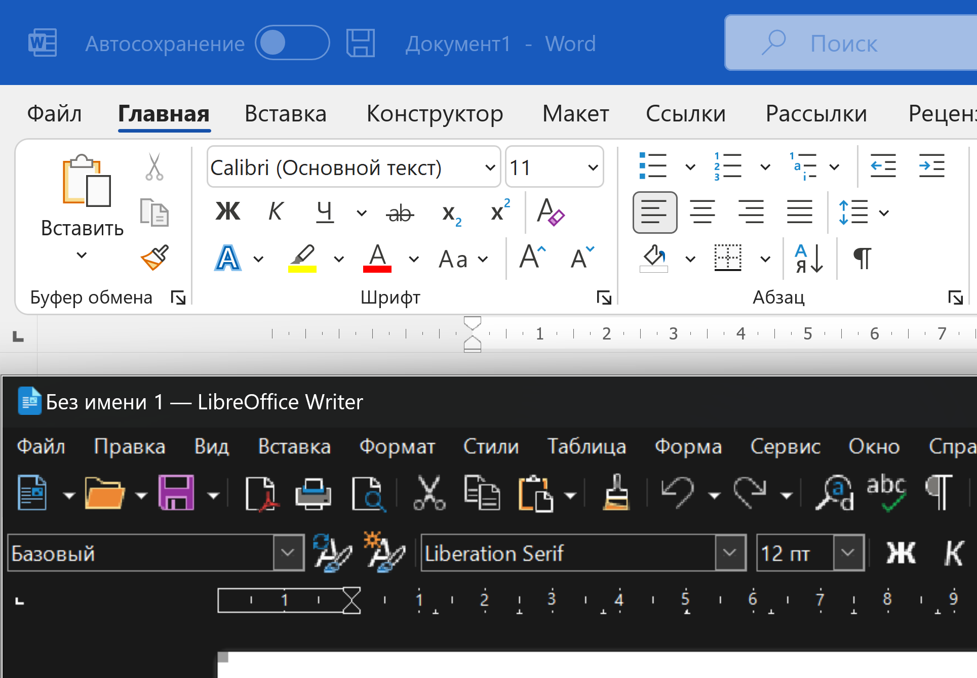

Re: PathMaster v1.0
alex_sar писал(а): ↑26 окт 2024, 22:48 Насчет того что там ничего не масштабируется. LibreOffice все пользуются наверное? Вот он на GTK3 сделан.
Не слышал про него.
Ок, сейчас скачаю, посмотрю.

Re: PathMaster v1.0
alex_sar писал(а): ↑ LibreOffice все пользуются наверное? Вот он на GTK3 сделан.
Выглядит хреново.

michael-yurov писал(а): ↑ Выглядит хреново.
Разве я говорил что лучше выглядит?
Я говорил что масштабируется.
Что именно хреново? Если верхний скрин Ворд, то, согласитесь, объективная реальность в том, что бОльшая часть вертикали экрана съедена никчемным множеством кнопок и абсурдно гигантской полосой Сохранить\поиск. При общей тенденции съеживания экранов до высоты смотровой щели это существенно.

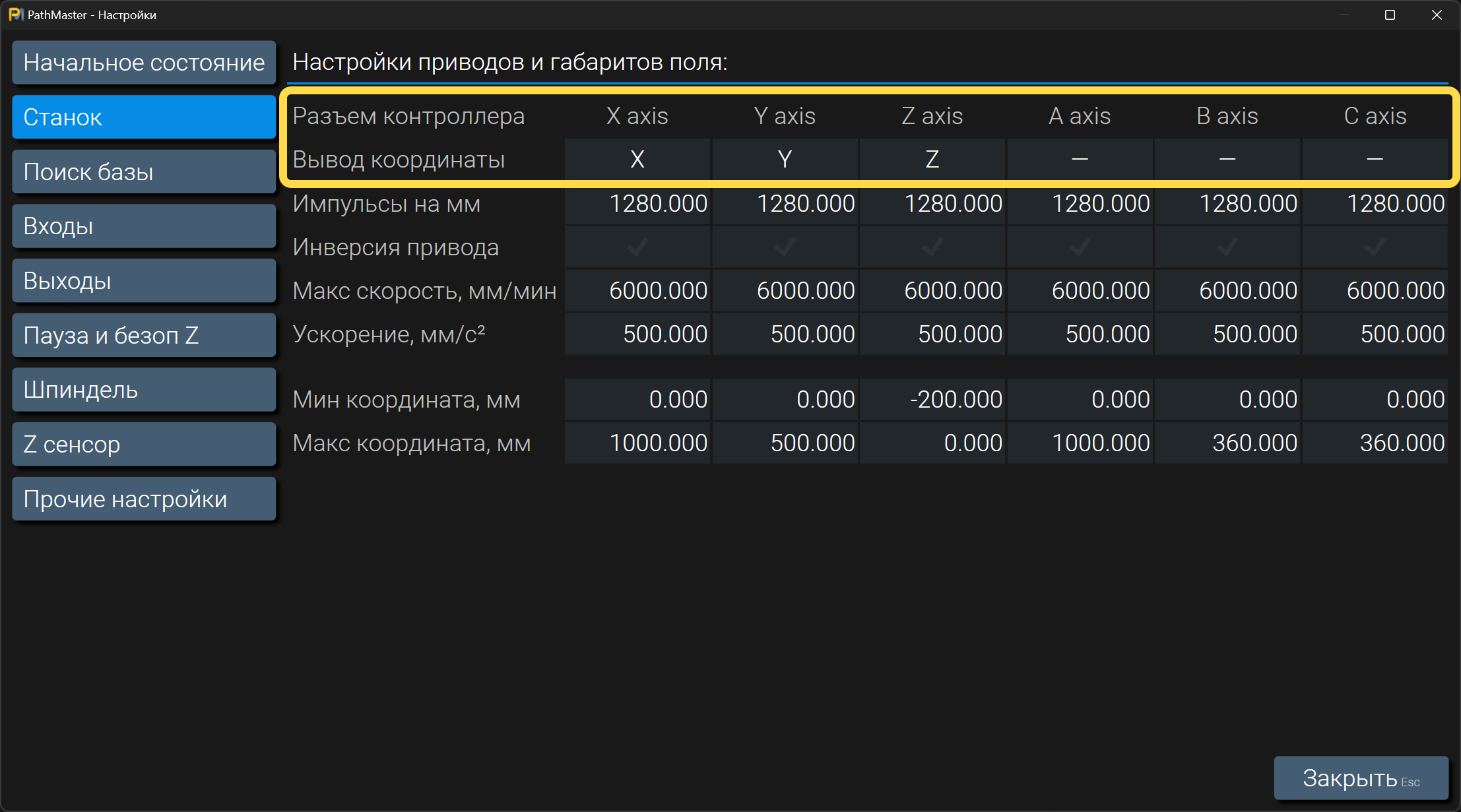

Re: PathMaster v1.2
Добавил работу с подчиненными осями.
Т.е. на одну программную ось может быть назначено несколько приводов (выходов контроллера). Для каждого привода свой датчик базы.
Если портал с двумя приводами, то по двум датчикам будет осуществляться выравнивание. Если три, четыре, пять приводов... тоже можно. Но не знаю, зачем это может быть нужно.
Обновленный файл программы в первом сообщении. Так же требуется обновить прошивку контроллера.
