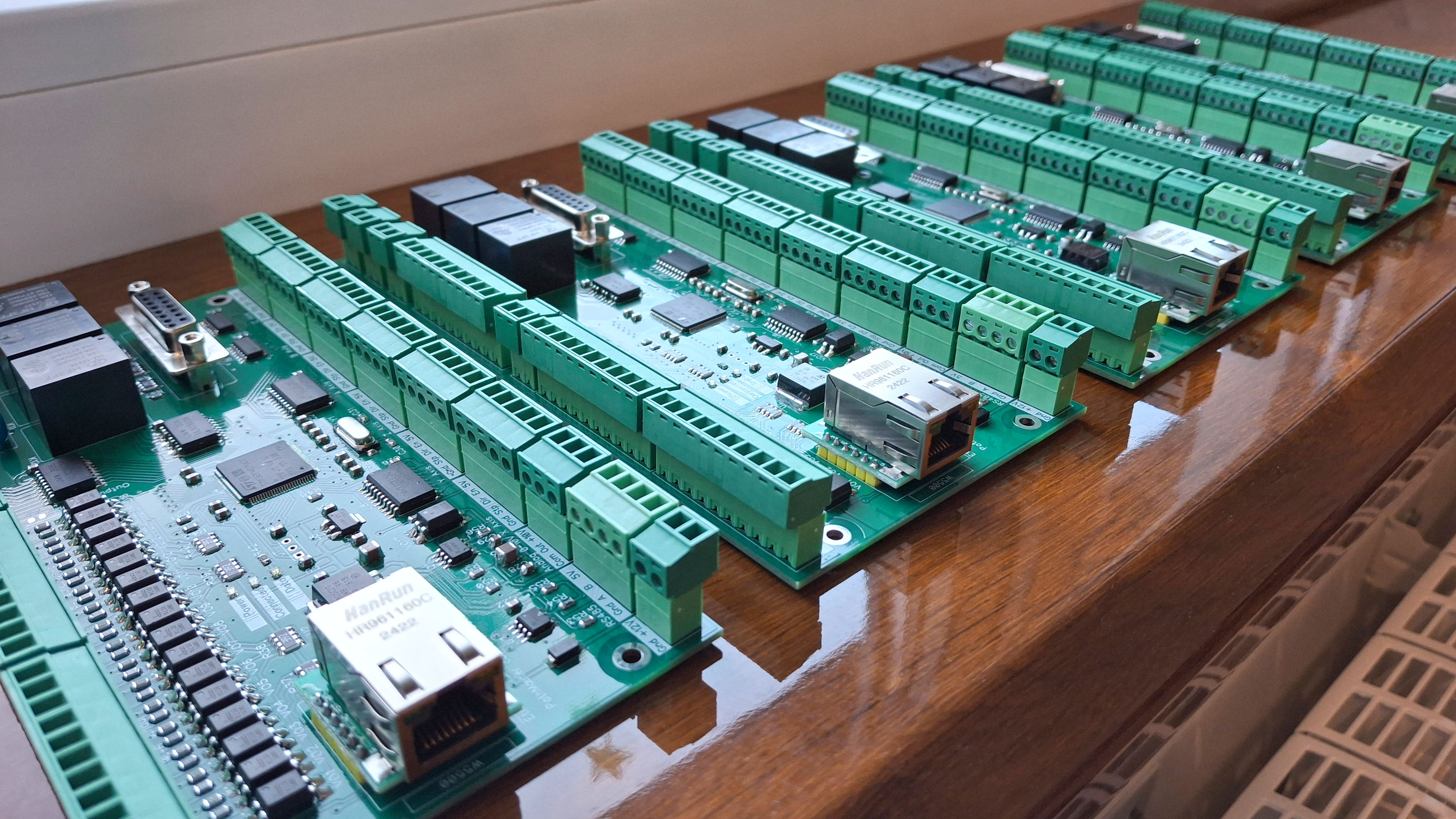

Данный этап разработки завершен! :aga:
Представляю контроллер PathMaster v1.0 и ПО PathMaster CNC!
https://pathmaster.ru/
Основные характеристики:
  • Ethernet подключение к ПК
  • 6 выходов step-dir до 20 МГц
  • Работа с подчиненными осями
  • Сервоцикл 10 кГц
  • 16 входов
  • 8 выходов + 3 реле
  • Выход 0-10 В
  • Высокая точность генерации сигнала
  • Проработанная математика планировщика движения
  • Поддержка MPG пульта

Cvazist писал(а): ↑23 окт 2024, 10:30 Обратной связи по линейкам нет?
На этой плате нет. Входы энкодеров реализованы в прошивке, но не разведены на плате.
Полагаю, на данном этапе подобное удорожание платы было бы бессмысленным.
В дальнейшем сделаю вариант платы с энкодерными входами.
