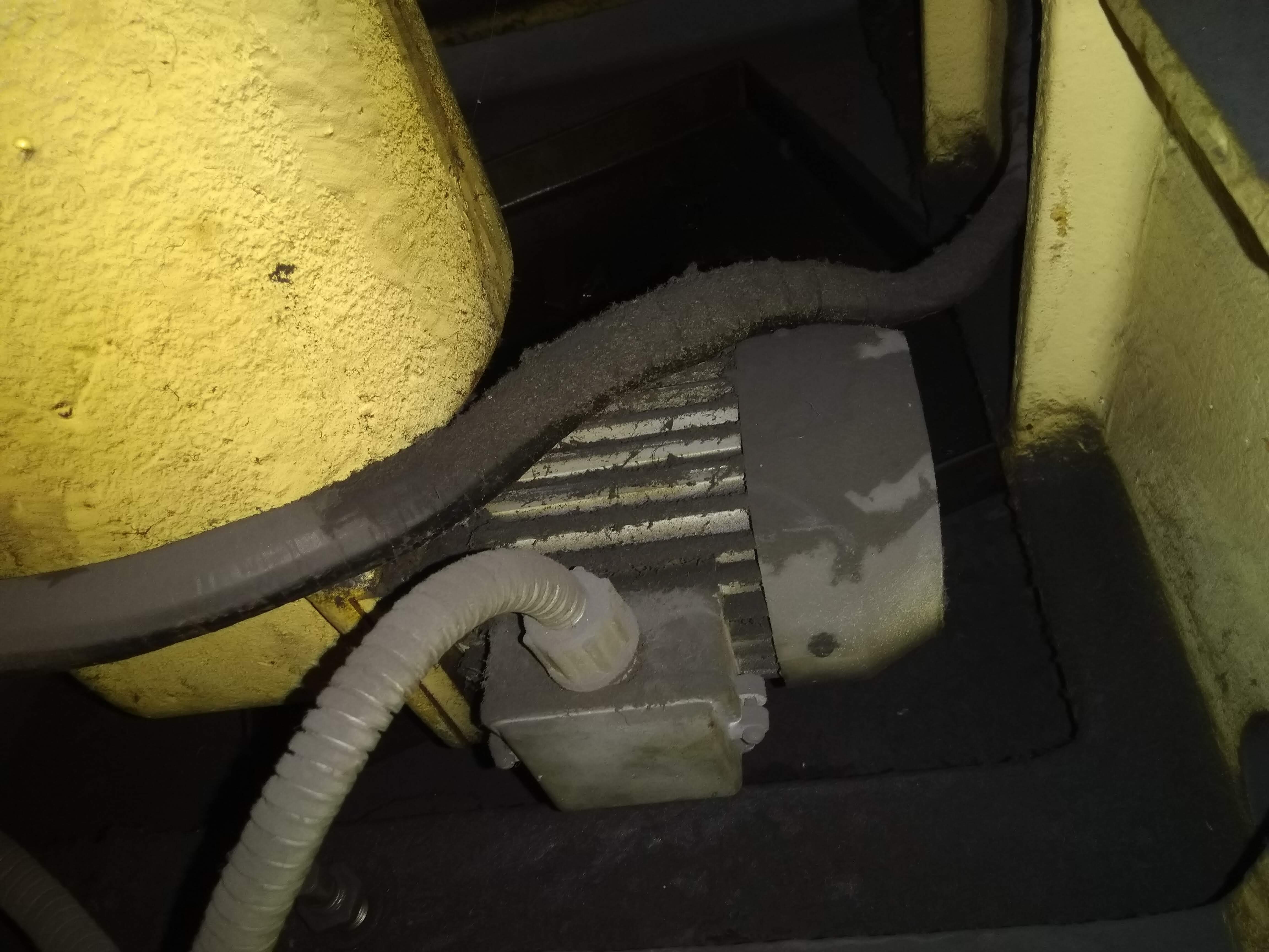

На Новогодние праздники удалось остановить работу станка на 2.5 недели для дальнейшей модернизации. Была произведена замена мотора подъёма колоны на сервомотор и вся старая электрика на новую
IMG_20230108_212744.jpg (6773 просмотра) <a class='original' href='./download/file.php?id=206488&mode=view' target=_blank>Загрузить оригинал (1018.19 КБ)</a>
IMG_20230109_194442.jpg (6773 просмотра) <a class='original' href='./download/file.php?id=206489&mode=view' target=_blank>Загрузить оригинал (672.94 КБ)</a>
IMG_20230109_194725.jpg (6773 просмотра) <a class='original' href='./download/file.php?id=206490&mode=view' target=_blank>Загрузить оригинал (635.78 КБ)</a>

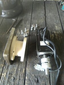

ЛПТшная плата что сильно глючила вчера заменил на USB Motion Card STB4100, до замены электрики она же и стояла и претензии к ней не было
старый мотор (6773 просмотра) <a class='original' href='./download/file.php?id=206491&mode=view' target=_blank>Загрузить оригинал (559.19 КБ)</a>
старый мотор
новый (6773 просмотра) <a class='original' href='./download/file.php?id=206492&mode=view' target=_blank>Загрузить оригинал (981.6 КБ)</a>
новый
сравнение габаритов, у обоих одинаковый крутящий момент, старый 1500об/мин, новый 3000об/мин (6773 просмотра) <a class='original' href='./download/file.php?id=206493&mode=view' target=_blank>Загрузить оригинал (633.79 КБ)</a>

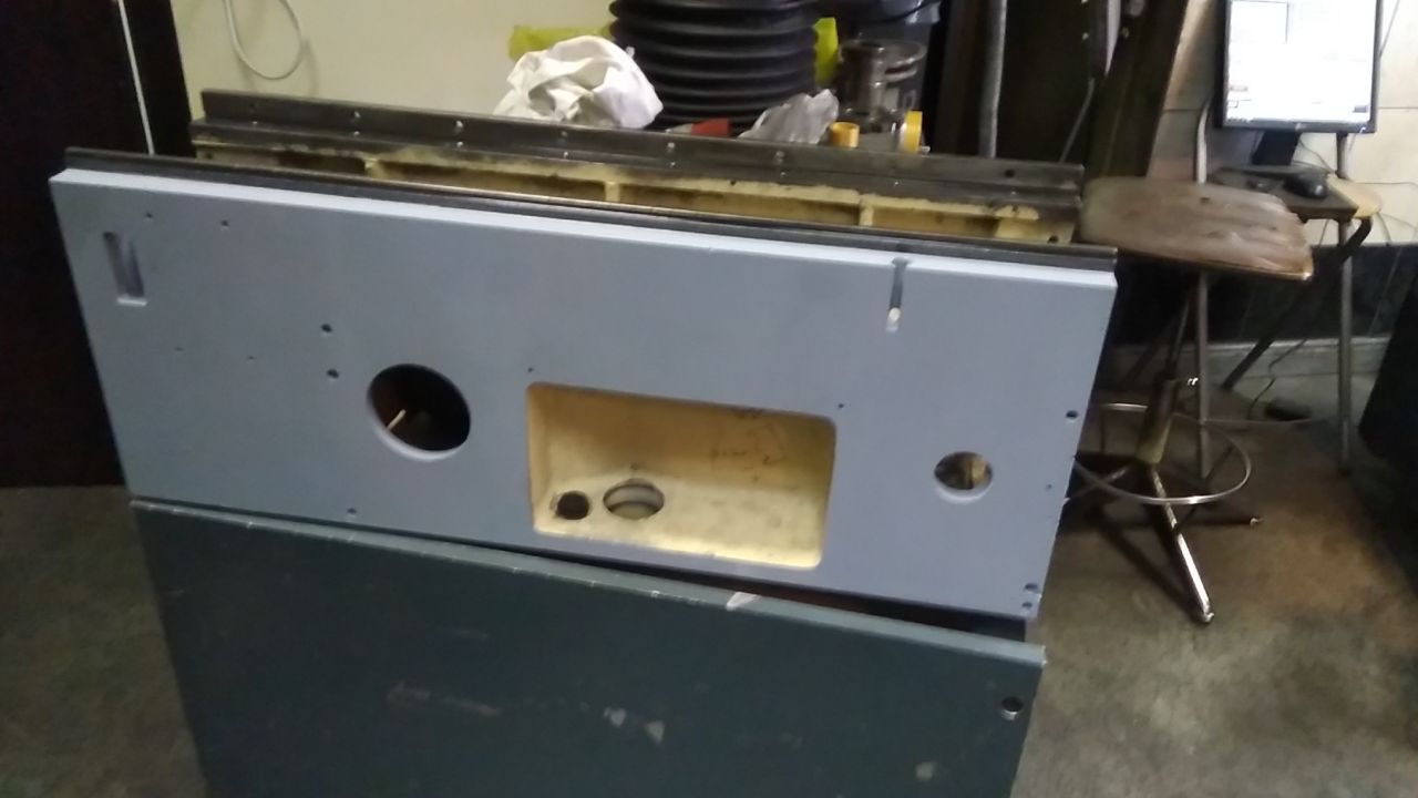

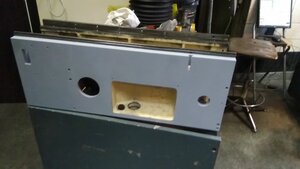

В феврале затащил третий станок ВЗ-304

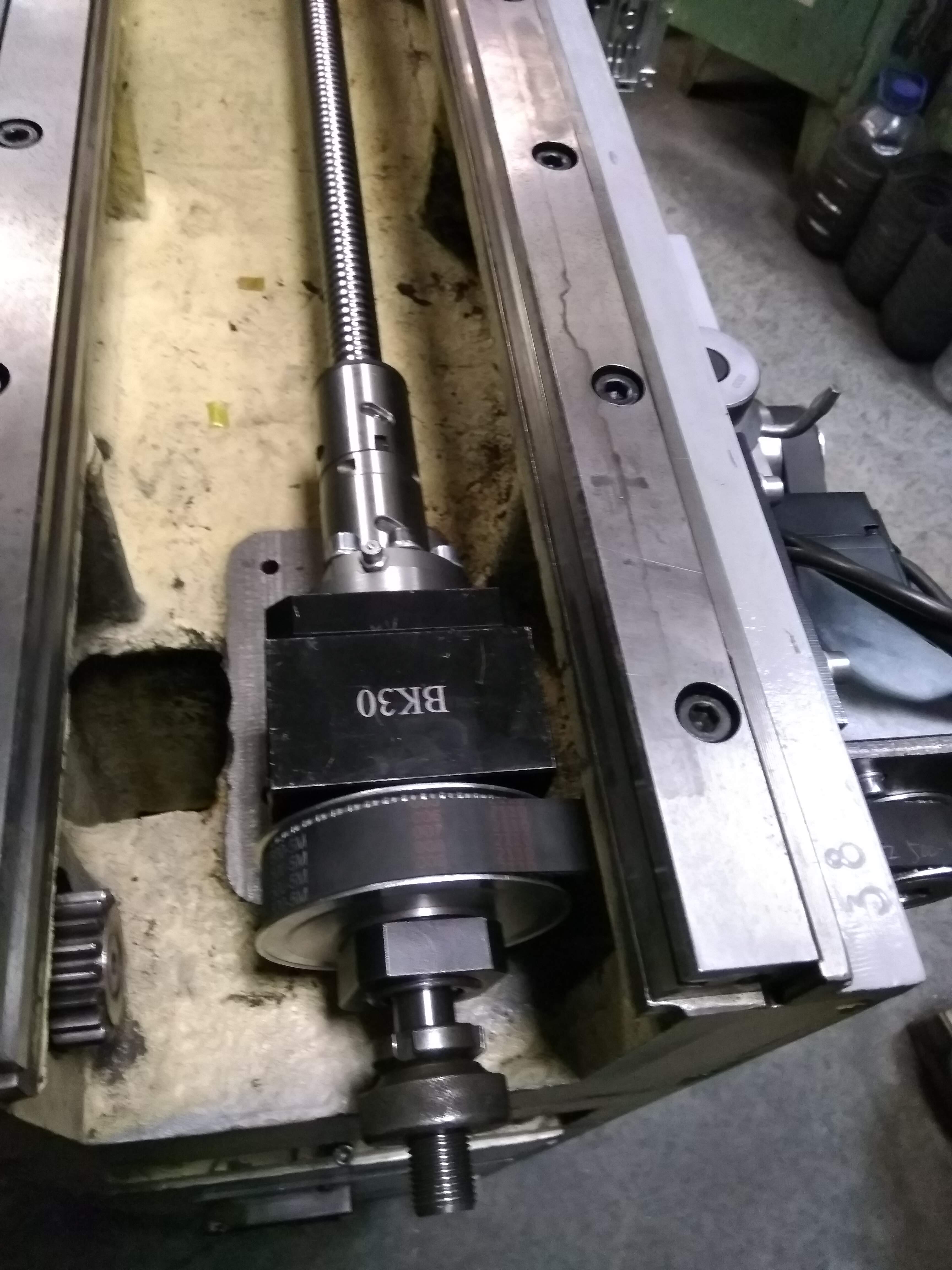

WhatsApp Image 2023-02-16 at 23.01.57 (1).jpeg (4570 просмотров) <a class='original' href='./download/file.php?id=210028&mode=view' target=_blank>Загрузить оригинал (133.21 КБ)</a>
Крайний с лева. И опять начал модернизацию, так сказать версию 2.0, добавился винт швп вместо гидравлики.
Использовал другую плату управления с подключением по сети вместо usb + частота 200Khz .
Планируется установка маслостанции.
Отмыл весь станок от засохшего солидола, хорошо помогло средство для мойки двигателей, кое что подкрасил.
Заменил все подшипники, заменил шпиндель на старого типа с конусом Морзе4.

На данный момент стол уже установлен и идёт настройка серводвигателей
