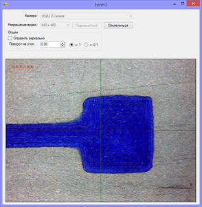

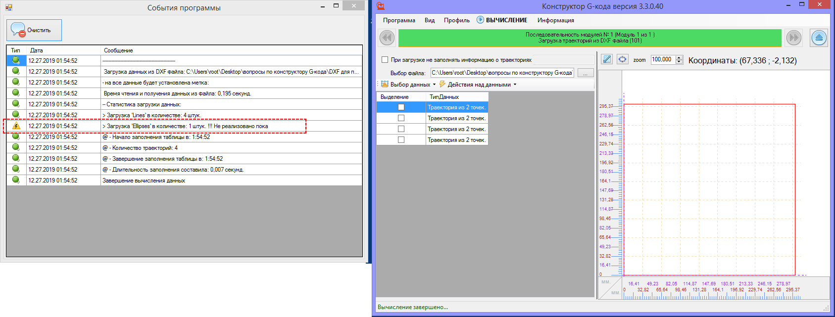

Сейчас тестирую все имеющиеся у себя DXF файлы, в поисках видов данных которые ещё не реализовал.
Возможно у кого нибудь есть возможность так-же протестировать функционал, для этого доступна тестовая версия: http://selenur.ru/DownloadsApp/test/TEST_v40.zip

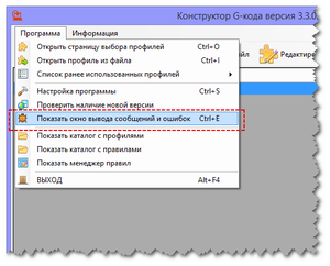

Процесс тестирования выглядит так:

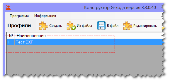

1) Запускаем программу
1.png (8459 просмотров) <a class='original' href='./download/file.php?id=174030&mode=view' target=_blank>Загрузить оригинал (25.39 КБ)</a>

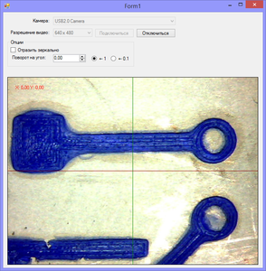

2) Открываем окно сообщений рядом с программой
2.png (8459 просмотров) <a class='original' href='./download/file.php?id=174031&mode=view' target=_blank>Загрузить оригинал (33.96 КБ)</a>

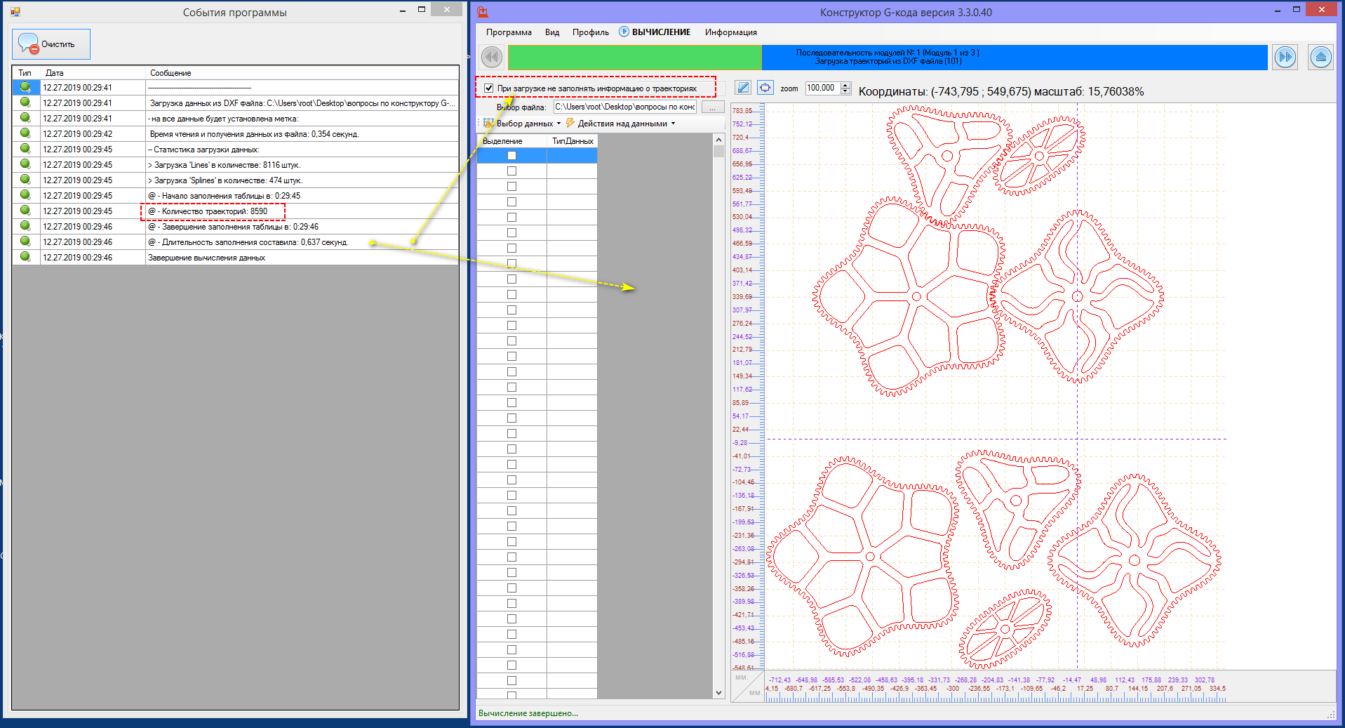

3) Запускаем профиль тестирования, запускаем импорт данных из DXF файла, и смотрим на наличие сообщений типа "не реализовано"
3.png (8459 просмотров) <a class='original' href='./download/file.php?id=174032&mode=view' target=_blank>Загрузить оригинал (52.93 КБ)</a>

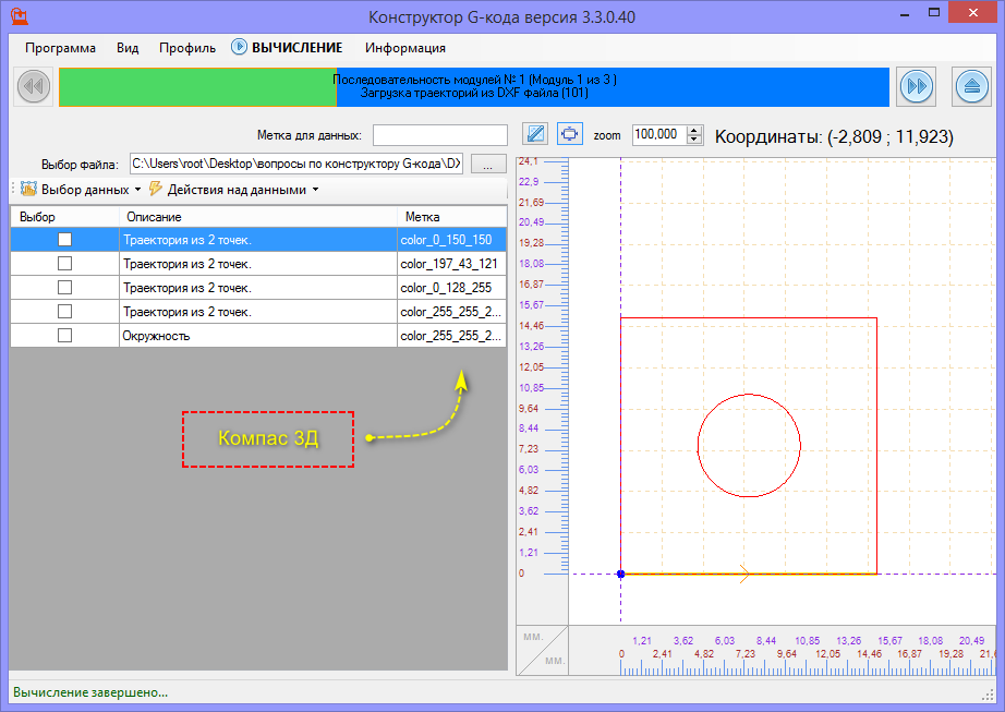

Так-же в модуле появился флаг, который позволяет ускорить импорт данных, если установить флаг, установка данного флага приводит к тому что при выводе списка траекторий не заполняется тип траектории и количество точек, а в остальном всё работает как и прежде.
Вот пример на моём ноутбуке с флагом:
4.png (8459 просмотров) <a class='original' href='./download/file.php?id=174033&mode=view' target=_blank>Загрузить оригинал (120.42 КБ)</a>

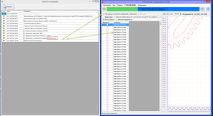

и без флага
5.png (8459 просмотров) <a class='original' href='./download/file.php?id=174034&mode=view' target=_blank>Загрузить оригинал (104.27 КБ)</a>
Позже я подумаю как это оптимизировать, но пока разница очень заметна, почти в 2000 раз ;-)

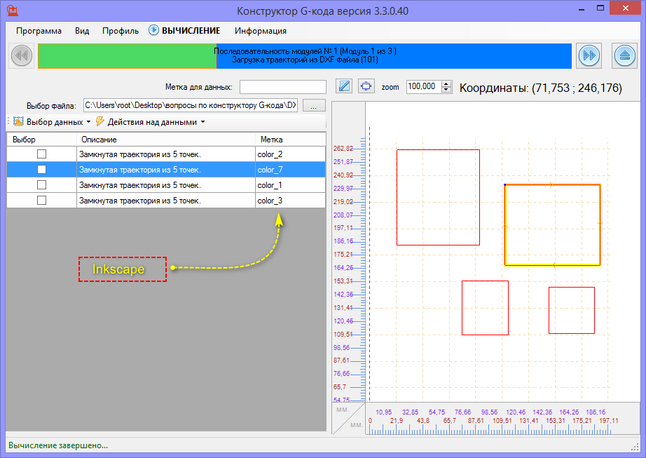

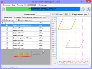

Сообщения: 4605

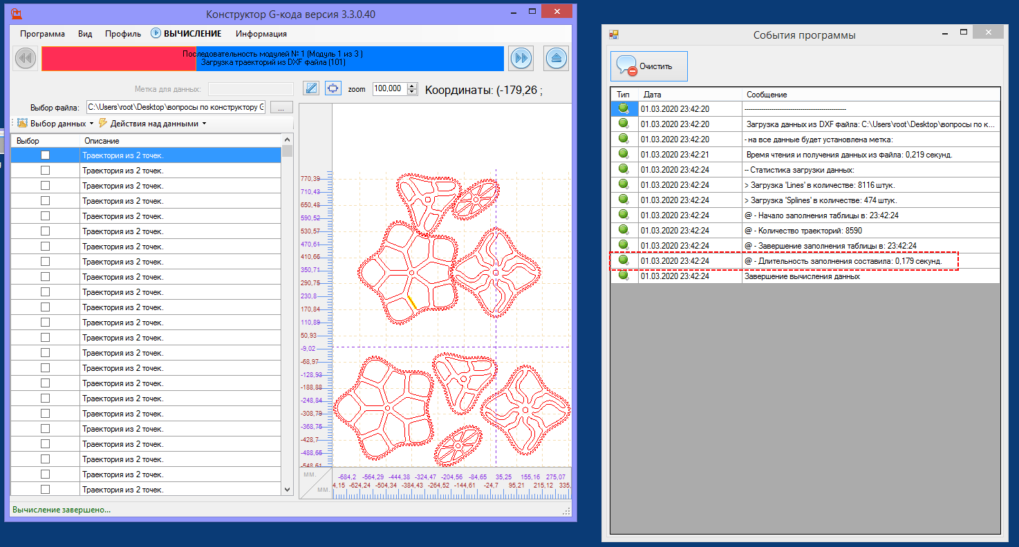

Новая версия 41 --> http://selenur.ru/?page_id=1182
Теперь в программе используется 2 разных модуля импорта данных из DXF файла, благодаря чему стало возможно получать данные из любых DXF файлов (из тех что у меня есть в наличии) корректно.
Переработал, и оптимизировал заполнение списка траекториями, что очень, очень ускорило работу программы.

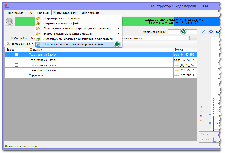

001.png (8308 просмотров) <a class='original' href='./download/file.php?id=174382&mode=view' target=_blank>Загрузить оригинал (74.19 КБ)</a>
Если в программе установить флаг использовать "метки" для загружаемых траекторий,
005.png (8308 просмотров) <a class='original' href='./download/file.php?id=174386&mode=view' target=_blank>Загрузить оригинал (47.15 КБ)</a>
но не указать как эти траектории назвать, программа в поле метки будет записывать текущий цвет, или номер цвета, в зависимости от того в какой программе сформировали DXF файл. (Данный функционал нужен был для возможности фрезеровки на разную глубину участков, в зависимости от цвета)
002.png (8308 просмотров) <a class='original' href='./download/file.php?id=174383&mode=view' target=_blank>Загрузить оригинал (38.7 КБ)</a>
003.png (8308 просмотров) <a class='original' href='./download/file.php?id=174384&mode=view' target=_blank>Загрузить оригинал (38.25 КБ)</a>
004.png (8308 просмотров) <a class='original' href='./download/file.php?id=174385&mode=view' target=_blank>Загрузить оригинал (38.22 КБ)</a>

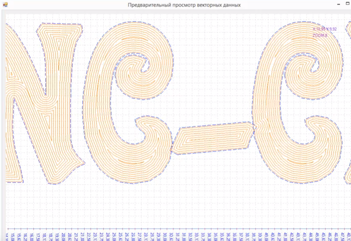

Данный функционал к сожалению трудоемок, есть вот такой:
2020-02-01_210608.png (7638 просмотров) <a class='original' href='./download/file.php?id=176023&mode=view' target=_blank>Загрузить оригинал (437.18 КБ)</a>
Когда область заливается вот таким способом.

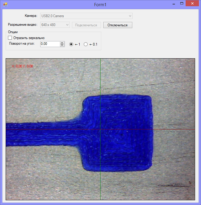

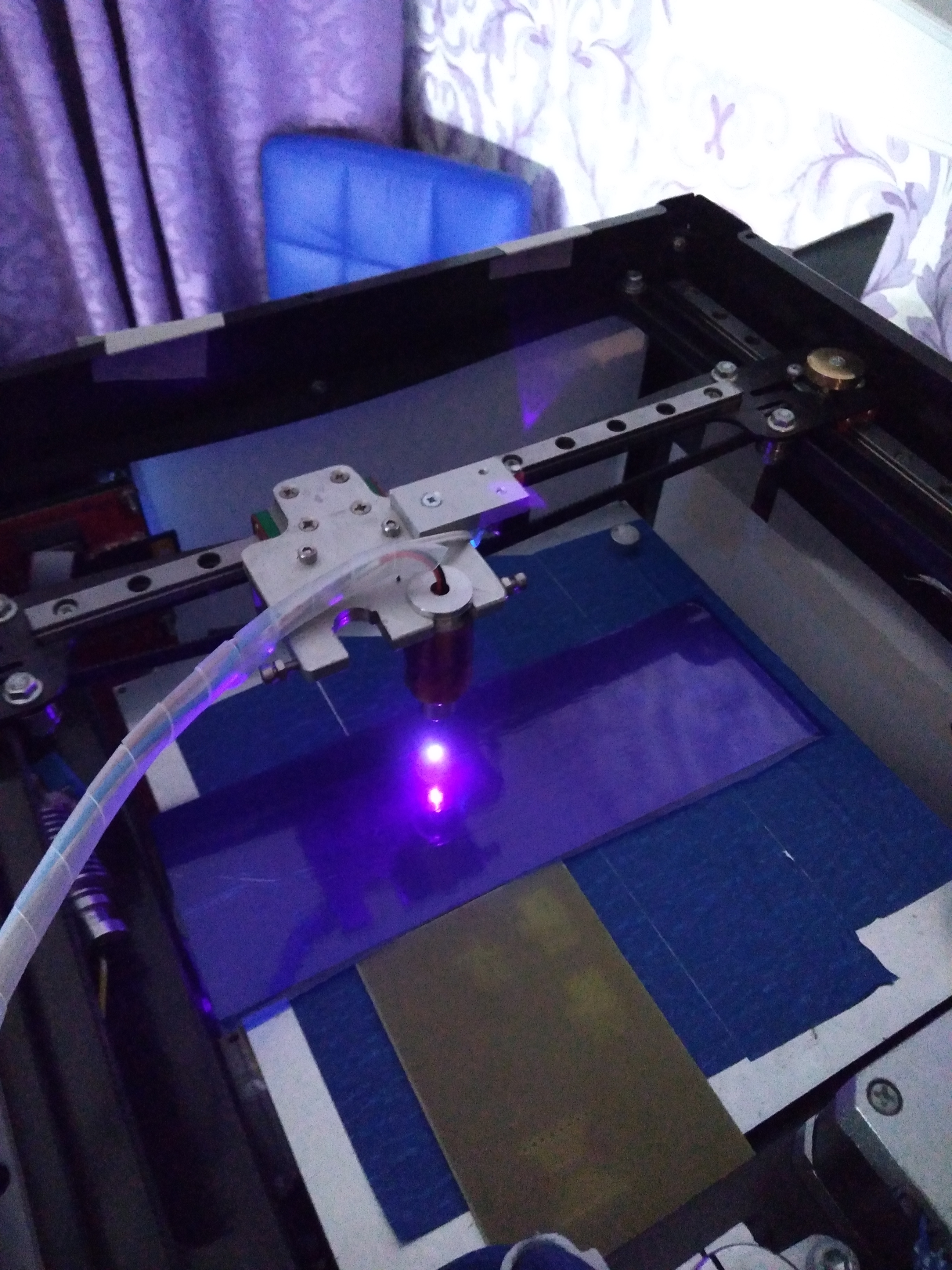

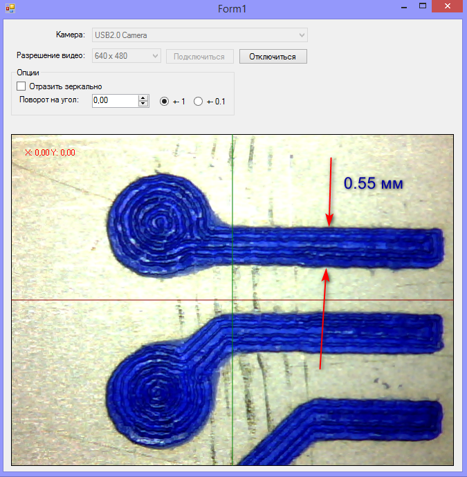

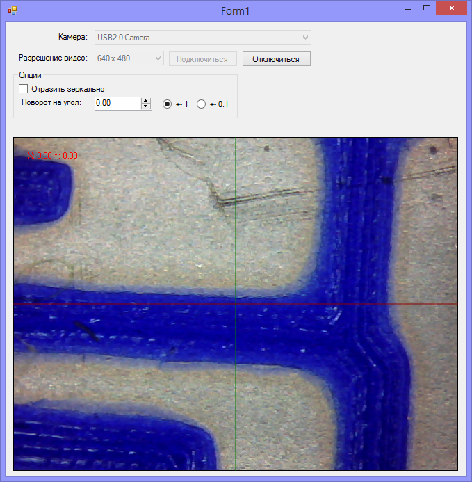

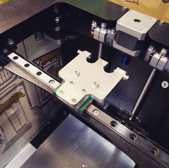

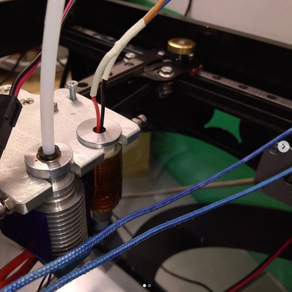

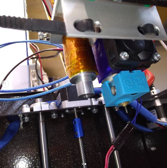

Сообщения: 4605
Сейчас делаю дипломную работу (из-за которой на текущий момент и пришлось приостановить доработку программы), и одна из задач это изготовление печатной платы, в начале попробовал фрезеровать, но без карты высот на новом контроллере, это не удалось, и перешел к плану Б, это засветка фоторезиста с применением 3-д принтера.
Для этого 3-д принтер с прошивкой марлин, немного модернизировал, добавив возможность установки лазера:
2020-03-24_233001.png (6669 просмотров) <a class='original' href='./download/file.php?id=178864&mode=view' target=_blank>Загрузить оригинал (599.64 КБ)</a>
2020-03-24_232946.png (6669 просмотров) <a class='original' href='./download/file.php?id=178865&mode=view' target=_blank>Загрузить оригинал (657.27 КБ)</a>
2020-03-24_232925.png (6669 просмотров) <a class='original' href='./download/file.php?id=178866&mode=view' target=_blank>Загрузить оригинал (559 КБ)</a>
Потом подготовил правило формирования G-кода для марлин контроллера:
laser-marlin.zip
(788 байт) 339 скачиваний
И в итоге используя лазер 50 мВт, со скоростью 600 мм/мин, на максимальной мощности, и лазерном пятне в 0.1 мм получил вот такой результат:
2020-03-22_124428.png (6669 просмотров) <a class='original' href='./download/file.php?id=178859&mode=view' target=_blank>Загрузить оригинал (755.92 КБ)</a>
2020-03-22_124615.png (6669 просмотров) <a class='original' href='./download/file.php?id=178860&mode=view' target=_blank>Загрузить оригинал (730.26 КБ)</a>
2020-03-22_200725.png (6669 просмотров) <a class='original' href='./download/file.php?id=178861&mode=view' target=_blank>Загрузить оригинал (761.83 КБ)</a>
2020-03-22_200849.png (6669 просмотров) <a class='original' href='./download/file.php?id=178862&mode=view' target=_blank>Загрузить оригинал (742.37 КБ)</a>
