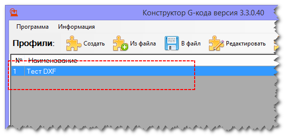

Сейчас тестирую все имеющиеся у себя DXF файлы, в поисках видов данных которые ещё не реализовал.
Возможно у кого нибудь есть возможность так-же протестировать функционал, для этого доступна тестовая версия: http://selenur.ru/DownloadsApp/test/TEST_v40.zip
Процесс тестирования выглядит так:
1) Запускаем программу
1.png (8700 просмотров) <a class='original' href='./download/file.php?id=174030&sid=462c3078b784abe74637be1c4d31635c&mode=view' target=_blank>Загрузить оригинал (25.39 КБ)</a>
2) Открываем окно сообщений рядом с программой
2.png (8700 просмотров) <a class='original' href='./download/file.php?id=174031&sid=462c3078b784abe74637be1c4d31635c&mode=view' target=_blank>Загрузить оригинал (33.96 КБ)</a>
3) Запускаем профиль тестирования, запускаем импорт данных из DXF файла, и смотрим на наличие сообщений типа "не реализовано"
3.png (8700 просмотров) <a class='original' href='./download/file.php?id=174032&sid=462c3078b784abe74637be1c4d31635c&mode=view' target=_blank>Загрузить оригинал (52.93 КБ)</a>

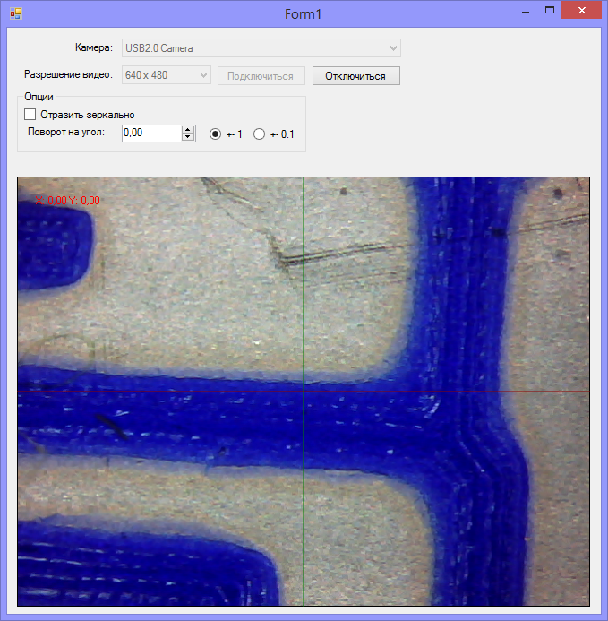

Сейчас делаю дипломную работу (из-за которой на текущий момент и пришлось приостановить доработку программы), и одна из задач это изготовление печатной платы, в начале попробовал фрезеровать, но без карты высот на новом контроллере, это не удалось, и перешел к плану Б, это засветка фоторезиста с применением 3-д принтера.
Для этого 3-д принтер с прошивкой марлин, немного модернизировал, добавив возможность установки лазера:
2020-03-24_233001.png (6910 просмотров) <a class='original' href='./download/file.php?id=178864&sid=462c3078b784abe74637be1c4d31635c&mode=view' target=_blank>Загрузить оригинал (599.64 КБ)</a>
2020-03-24_232946.png (6910 просмотров) <a class='original' href='./download/file.php?id=178865&sid=462c3078b784abe74637be1c4d31635c&mode=view' target=_blank>Загрузить оригинал (657.27 КБ)</a>
2020-03-24_232925.png (6910 просмотров) <a class='original' href='./download/file.php?id=178866&sid=462c3078b784abe74637be1c4d31635c&mode=view' target=_blank>Загрузить оригинал (559 КБ)</a>
Потом подготовил правило формирования G-кода для марлин контроллера:
laser-marlin.zip
(788 байт) 346 скачиваний
И в итоге используя лазер 50 мВт, со скоростью 600 мм/мин, на максимальной мощности, и лазерном пятне в 0.1 мм получил вот такой результат:
