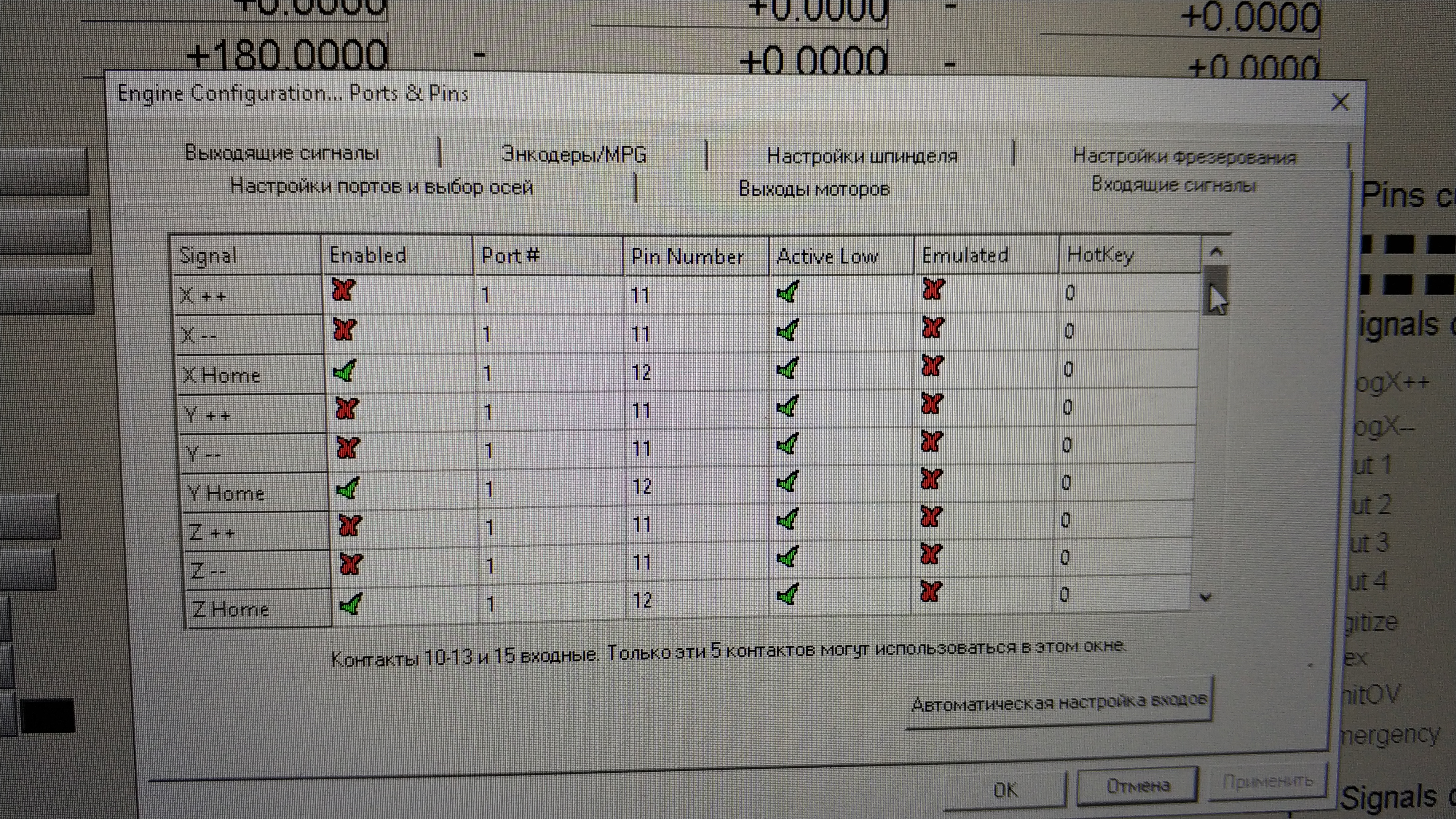

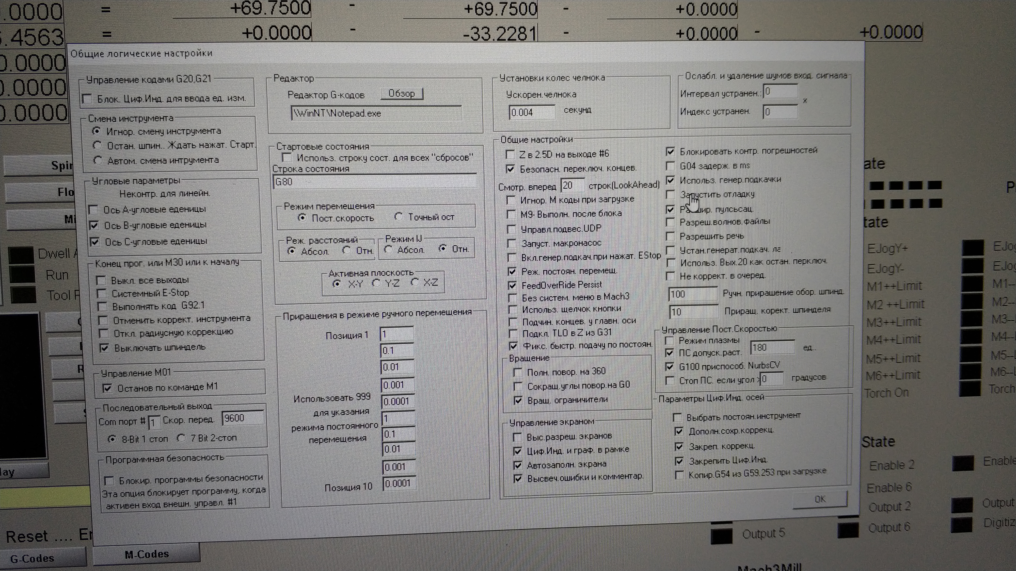

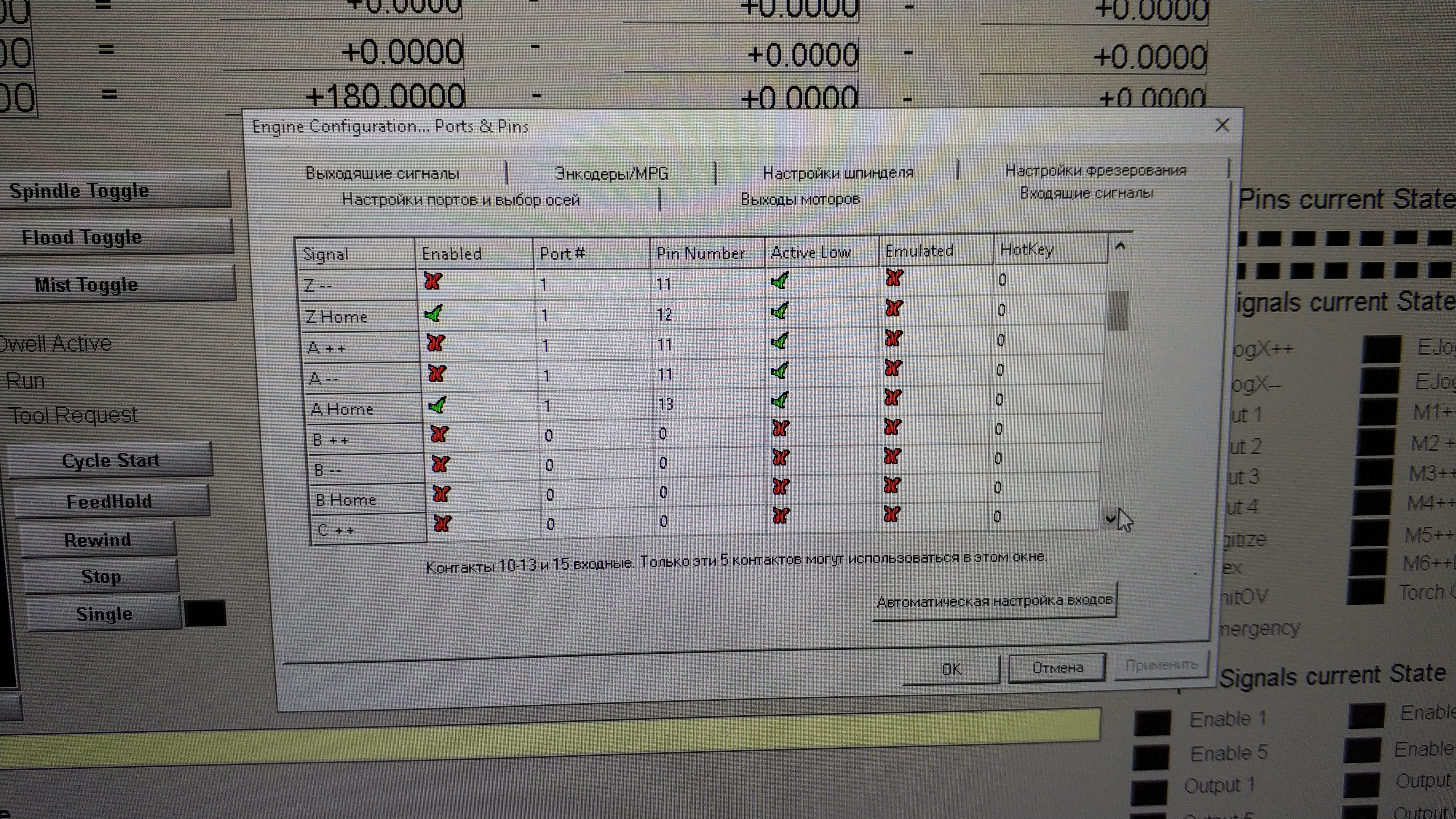

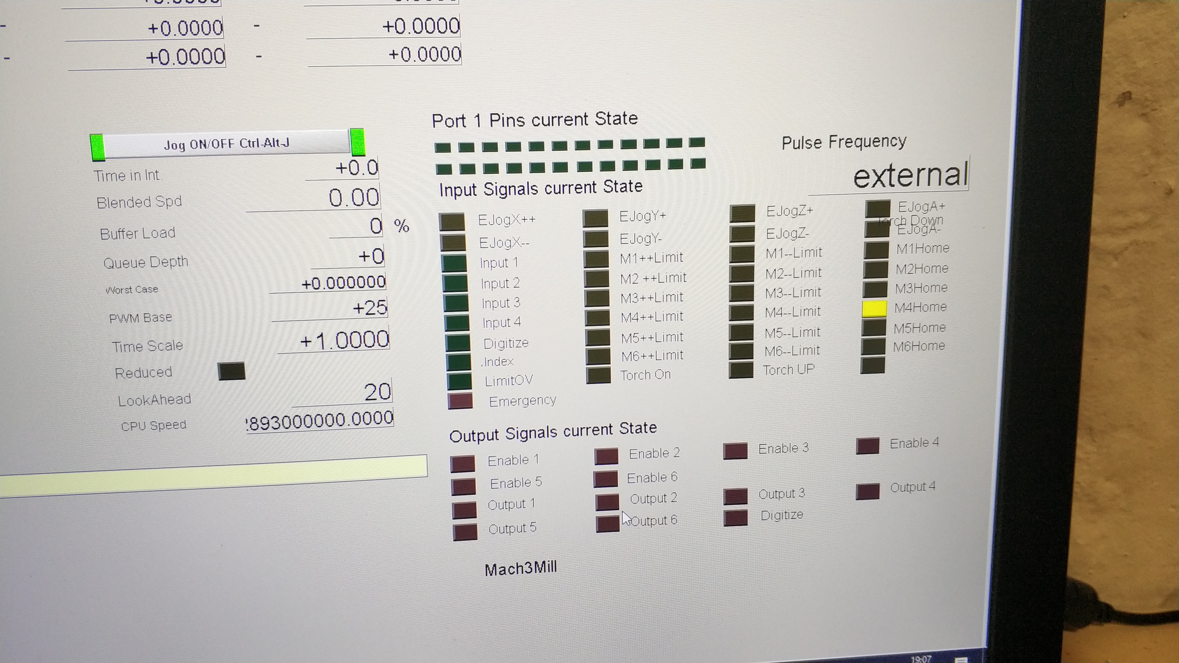

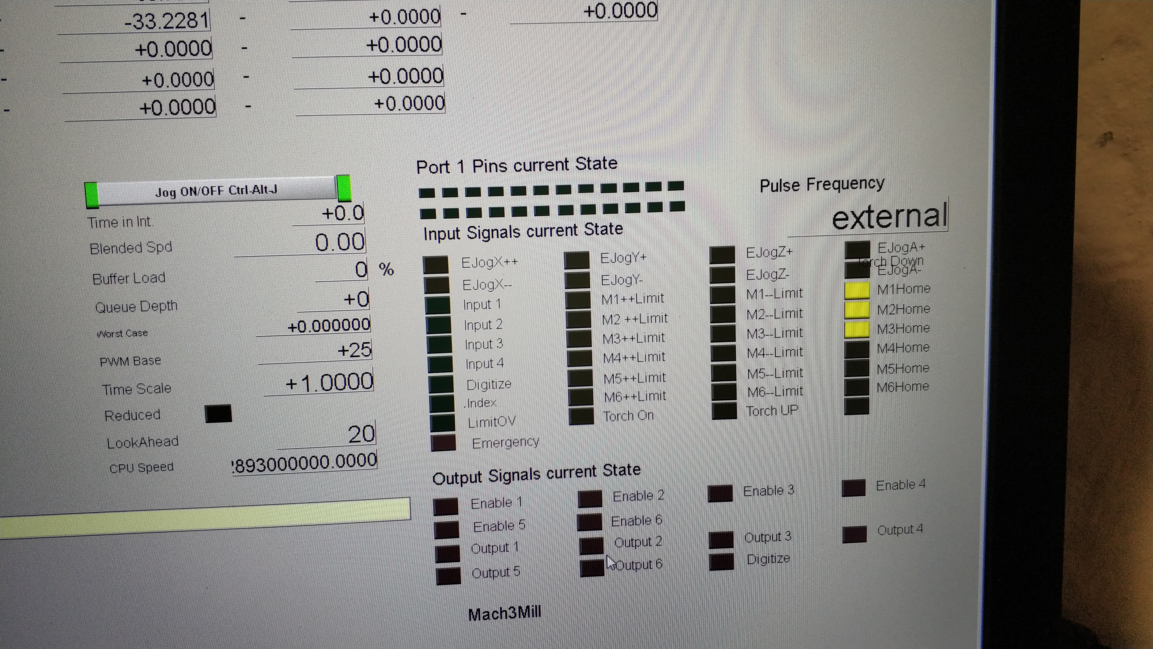

Вот такие настройки у меня в mach3
Пробовал по всякому настраивать датчики, результата 0
home slave with master axis галочку ставил, тоже смысла нет
При Хоминге Оси Х, моторы реагируют только на датчик оси Х. и останавливаются Оба. Ось А не реагирует на свой датчик.
Мне кажется, это можно решить написанием нового кода в кнопке Хоминг, чего соответственно я не умею делать, пока буду учить, пару месяцев пройдет точно (
При нажатии на датчик A Home ( срабатывает М4) но при хоминге, Ось а на датчик М4 не реагирует.

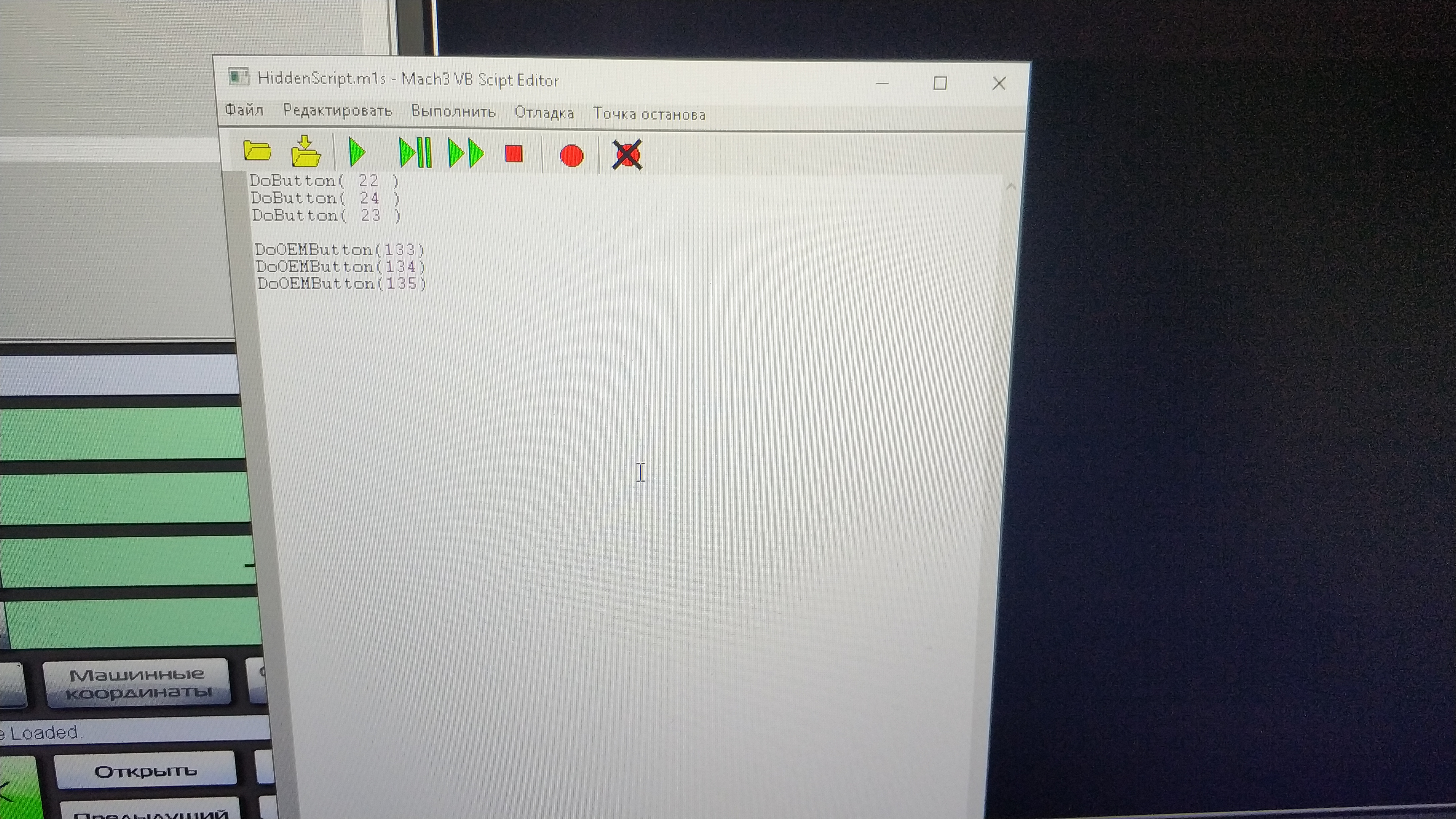

Добрый день, как я понял у вас настроено правильно, кроме самого скрипта.
Стандартная последовательность такая:
DoButton (22)
DoButton (23)
DoButton (24)
DoButton (25)
Переводя на человечий язык:
X
Y
Z
A
Чтобы каждая ось возвращалась по своему датчика нужно поставить так:
DoButton (24)
DoButton (23)
DoButton (22)
DoButton (25)
т.е. Поднимаем ось Z, возвращаем Y, а потом X вместе с A ведем к своим датчикам.
Тогда будет возвращаться вместе.
Еще в чем может быть проблема - Mach3 USB контроллер.
Встречал такое, что некоторые USB контроллеры усердно отказываются это делать. Скиньте, фото контроллера, руководство может я как раз с таким и работал.

Я убрал в своем скрипте DoButton() который отвечает за Ось А, иначе, после того, как все отхомятся, Ось А едет отдельно от Оси Х и ломает портал
Вот ссылка на эту плату, там же есть кое какая информация по ней.
https://kitaez-cnc.com/magazin/product/ ... op2-tabs-2

Смотрите, какая ситуация: Два мотора едут в сторону датчиков, "Х" и "А", если первым приходит "Х", то все в порядке, датчик его тормознет, потом "А" отдельно дохомится и доедет до своего датчика, а если, в момент, когда они оба едут до датчиков и первым приезжает ось "А", то она не затормозит, так как не видит свой датчик.
Или же, придется вешать все датчики на один пин, тогда "А" и "Х" будут останавливаться. Но на мой взгляд это неправильно. Каждый раз, при хоминге, вне зависимости от того, есть перекос или нет, станок будет разбалтывать. Моторы будут доезжать до датчиков, останавливаться и окатываться на 5 миллиметров, а потом, ось "А" опять поедет на датчик, тем самым перекосив портал на 5 мм.(

Проверьте срабатывание датчиков(металлическим предметом) и прихода сигналов в закладке диагностика. Соответствует ли выделенный пин на датчик расположению его на соответствующей оси - проделайте автонастройку датчиков в окне указания пинов(внизу этого окна есть меню для этой операции ) с помощью того же металлического предмета.

НОМЕ подчинённой оси должна сидеть на пине который больше ни где не за действован и всё у вас заработает.
У вас это не соблюдено.

vala писал(а):НОМЕ подчинённой оси должна сидеть на пине который больше ни где не за действован и всё у вас заработает.
Подскажите, а как Вы увидели, что у меня пин датчика подчиненной оси еще где то задействован ?. возможно, я что то упустил.
Пин Оси "А" висит на 14 пине. он, больше нигде не задействован
