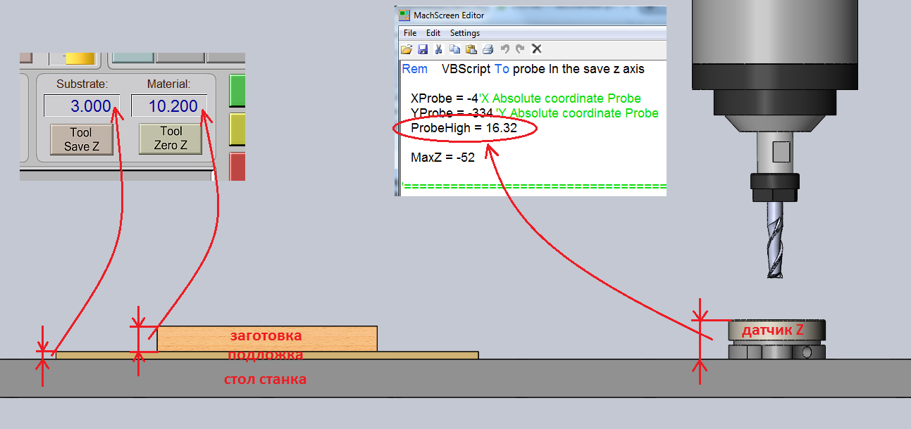

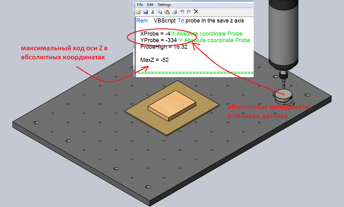

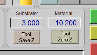

Бармалей, когда-то я выкладывал свой скринсет "MachSlogger 2014" пост #68 и #79. Вот небольшие пояснения по использованию:
Снимок3.PNG (7135 просмотров) <a class='original' href='./download/file.php?id=125820&mode=view' target=_blank>Загрузить оригинал (15.47 КБ)</a>
Снимок1.PNG (7135 просмотров) <a class='original' href='./download/file.php?id=125818&mode=view' target=_blank>Загрузить оригинал (111.33 КБ)</a>
Снимок2.PNG (7135 просмотров) <a class='original' href='./download/file.php?id=125819&mode=view' target=_blank>Загрузить оригинал (107.72 КБ)</a>
В принципе можно в окнах ничего не вводить (или менять), достаточно обнулить вверху заготовки первый инструмент, затем нажать кнопку "Tool Save Z". Инструмент едет к датчику, вычисляет и запоминает в окне "Material" заготовку. Далее меняете на второй инструмент и нажимаете "Tool Zero Z", инструмент едет к датчику, уставлевает координату оси Z. Работаете. Меняете следующий инструмент, нажимаете "Tool Zero Z", и т.д. Всё просто...

Вот-вот. Я и говорю. Что только если ноль по Z у нас на столе, только тогда это работает?
gennadiy
Сообщения: 64
Зарегистрирован: 03 ноя 2013, 22:28
Репутация: 32
Откуда: Брест
Re: Mach3 и компенсация длины фрезы
Сообщение gennadiy »
Не совсем понял Ваш вопрос. Ноль (рабочий) не на столе, а вверху заготовки. Так же обязательное наличие датчиков "Home" по всем осям, т.к. все перемещения - в абсолютных координатах станка.
