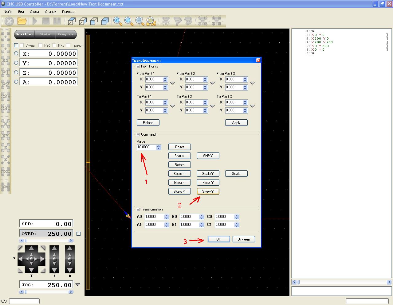

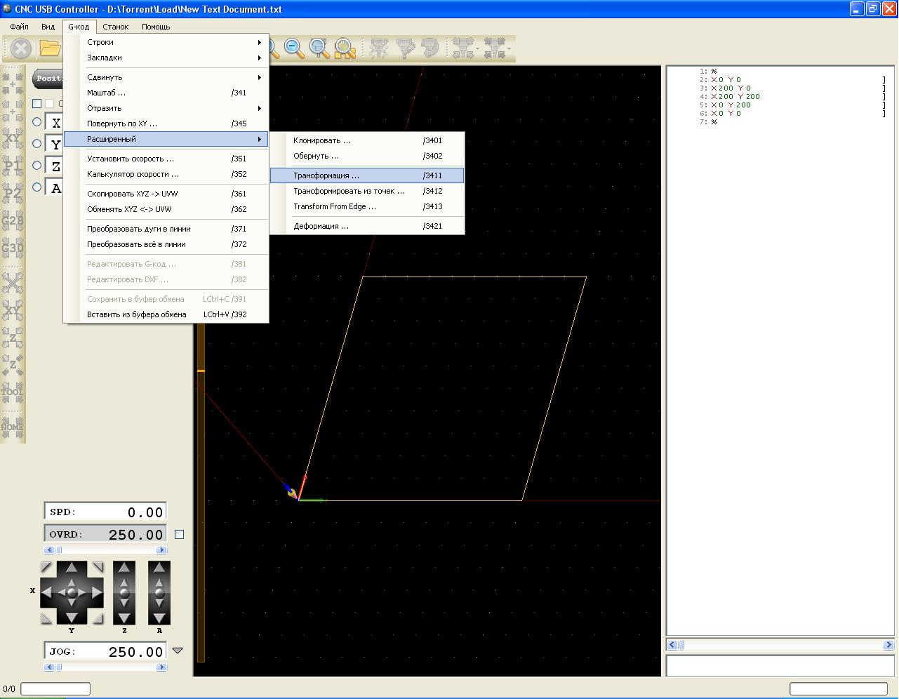

Кто знаком с настройками программы для корректировки G-кода неперпендикулярности XY-осей? "Методом тыка" по менюшкам масштабирования и трансформации не разобрался. Так и не понял как можно трансформировать исходный код. Продвинутые юзеры данного софта отзовитесь.
Сообщения: 3776
Re: Работа с программой CNC USB Controller (от cnc-planet)
Методом "упорного тыка" удалось найти, как програмно скорректировать неперпендикулярность осей станка (скриншоты для наглядности прилагаю). Выходит, что даже на вообще кривом-косом станке, используя менюшки трансформаций и деформаций, програмно можно выровнять и неперпендикулятности и прогибы и углы и т.д. и т.п.
Transformation_1.JPG (54077 просмотров) <a class='original' href='./download/file.php?id=84569&mode=view' target=_blank>Загрузить оригинал (115.72 КБ)</a>
Transformation_2.JPG (54077 просмотров) <a class='original' href='./download/file.php?id=84570&mode=view' target=_blank>Загрузить оригинал (130.13 КБ)</a>
Transformation_3.JPG (54077 просмотров) <a class='original' href='./download/file.php?id=84571&mode=view' target=_blank>Загрузить оригинал (98.25 КБ)</a>

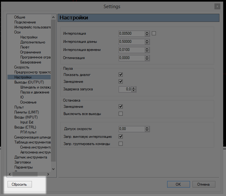

Удивительное дело, у меня программа разучилась дуги рисовать. Вместо окружностей получаем восьмиугольники хотя на экране видны круги. Код задаю стандартной функцией "круглый карман", на экране дуги..
Сообщения: 4605
Где-то в настройках что-то, тронул. Т.к. в контроллер посылаются только прямолинейные отрезки, а дуги программа сама преобразует в отрезки.

Это то понятно. А не знает ли кто возможности откатить на заводские или что то в этом роде. Или может с другого компа взять какой то файл?
Сообщения: 4605
Вот есть кнопка
2016-08-11_212049.jpg (53964 просмотра) <a class='original' href='./download/file.php?id=86738&mode=view' target=_blank>Загрузить оригинал (193.81 КБ)</a>

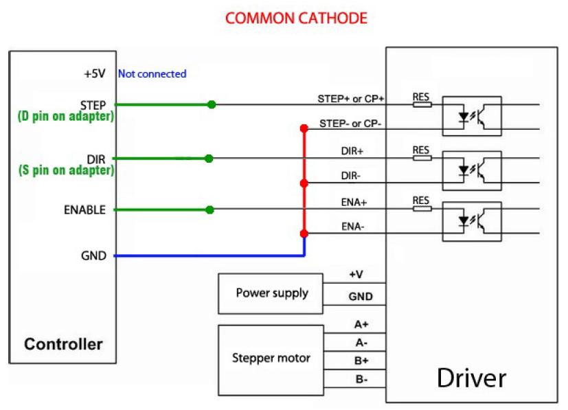

Начнём с подключения. Я как только вывалившийся из гнезда, с квадратными глазами, не зная как и что делать, подключил драйвера к контроллеру по схеме которая попадается на каждом углу:
080320164976_2.jpg (53292 просмотра) <a class='original' href='./download/file.php?id=97731&mode=view' target=_blank>Загрузить оригинал (78.02 КБ)</a>
И даже в голову не пришло, что можно соединить по другому, а в мануале на английском оказывается обе схемы указаны:
Вариант как у меня:
Соединение1.JPG (53292 просмотра) <a class='original' href='./download/file.php?id=97732&mode=view' target=_blank>Загрузить оригинал (49.78 КБ)</a>
И такой вариант:
Соединение2.JPG (53292 просмотра) <a class='original' href='./download/file.php?id=97733&mode=view' target=_blank>Загрузить оригинал (46.18 КБ)</a>
А теперь моё предположение относительно той галки ("Инвертировать шаг") и низкого крутящего момента ШД:
При соединении контроллера с драйвером по верхней схеме (с общим плюсом), нужно установить галку. Потому что правление оптронами идёт минусом и нужно инвертировать импульс. При соединении по нижней схеме, галку ставить не нужно. Потому что управление оптронами будет плюсом и импульсы должны быть положительными
А у меня, получается, оно работало в режиме когда вообще не должно работать. На обратной (не рабочей, узкой) стороне импульса.
Это пока предположение, проверить смогу только после нового года. Впрочем может у кого будет желание проверить.

Ну так я вам же писал, читайте внимательнее, что галочка меняет полярность STEP импульса.
xvovanx писал(а):...
-"Что означают галочки "Инвертировать шаг" (как это работает, когда, для чего применять)?" - один раз выставить и забыть, это меняет полярность STEP импульса (для плат с инв.развязкой)...
Подключить можно как вы и пишите с общим анодом и катодом, в одном из случаев нужна галка. Если мотор вращается, галку не трогайте.
Насчет моторчиков - установите их на станок с ШВП и только после этого попробуйте "останавливать пальцами" портал ;) .
