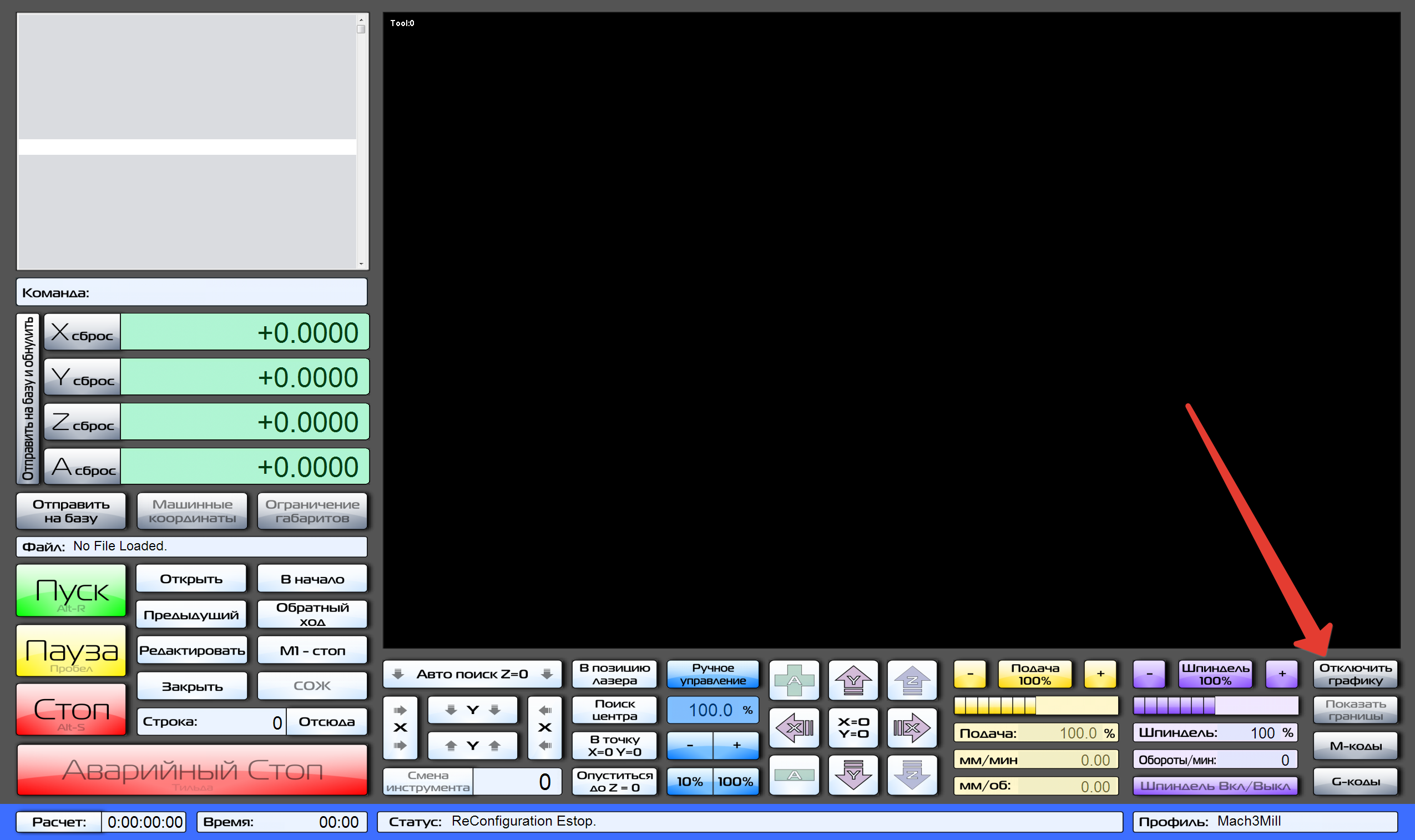

Вместо одной из кнопок сделал кнопку отключения отрисовки графики в окне траектории.
2014-06-19 02-55-51 Mach3 CNC.png (9508 просмотров) <a class='original' href='./download/file.php?id=29719&mode=view' target=_blank>Загрузить оригинал (626.62 КБ)</a>
Ссылка та же: http://ek-maket.ru/RussianScreenset.zip
При обновлении скринсета не забывайте сохранить свои скрипты кнопок, если что-то изменяли.

А как работает новая кнопка, если не сложно в двух словах? Что дает отключение отрисовки?

Ребята, так что все таки даст отключение графики? Как это работает?
Просто боюсь сбить уже настроенный скрин, а интерес раздирает...
Re: Скринсет для Mach3, русскоязычный
Дрюня писал(а):Ребята, так что все таки даст отключение графики? Как это работает?
Сделай копию файла скринсета *.scr (скрипты хранятся в нем), или, лучше переименуй
или, даже всю папку C:/Mach3 заархивируй.
После этого можно не бояться обновить скринсет.
Отключение графики - Mach3 просто перестанет обновлять изображение в окне с траекторией.
На разных компьютерах даст разный результат.
Часто из за отрисовки траектории станок подтормаживает.

Дрюня писал(а):Что дает отключение отрисовки?
viewtopic.php?f=16&t=5126

Спасибо, значит переустановлю. Предупреждён значит вооружён. :beer_blow:
Я ещё себе в этом скрине отключил кнопку обнуления "Х"У", которая между стрелками расположена, а то пару раз нажал на неё в ненужный момент :hehehe:

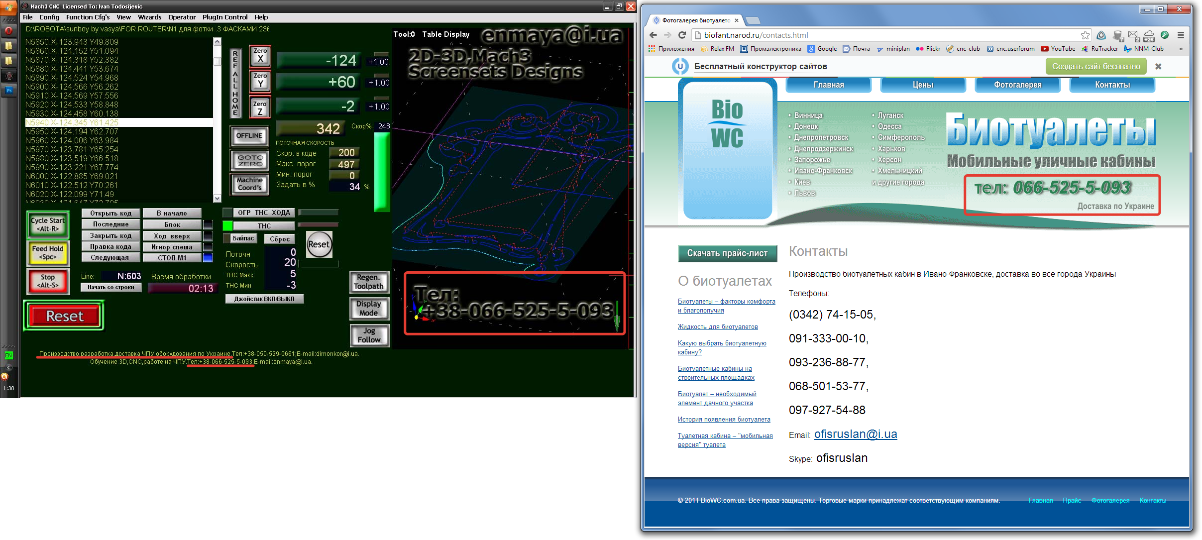

http://biofant.narod.ru/Green.jpg
Мой - зеленый-для плазмы
рекламируемся? Изображение

http://biofant.narod.ru/screnn_green-2.jpg
О!Спасибо!Тут работают!Если нужно убрать контакты,я уберу.Но так как я срочно убегаю по делах,пожалуста,пусть постоит имидж до вечера.ОК?
NightV писал(а):рекламируемся? Изображение
enmaya писал(а):О!Спасибо!Тут работают!Если нужно убрать контакты,я уберу.Но так как я срочно убегаю по делах,пожалуста,пусть постоит имидж до вечера.ОК?
Я смотрю - широкий профиль оказываемых услуг! :freak:
2014-07-05 15-58-24 Скриншот экрана.png (9190 просмотров) <a class='original' href='./download/file.php?id=30466&mode=view' target=_blank>Загрузить оригинал (1.12 МБ)</a>
enmaya писал(а):пусть постоит имидж до вечера.ОК?
Имидж ничто. Естественный потребности - все! :hehehe:
