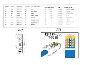

Всем привет. Незнаю, жива ли еще тема, но попробую задать вопрос.
Хочу подключить 7i73 напрямую в RS422 на плате 7i77, которая в свою очередь подключена к 7i92.
Вроде плата поддерживает такое подключение. Если посмотреть mesaflash --device 7i92 --sserial,
то ее там нет, только Р1 и Р2. Вопрос такой: Можна ли так подключать, если да,
то возможно нужна другая прошивка 7i92 (или 7i77)?

Подключить можно, только надо ее искать не в 7i92 а в 7i77 и все увидите.

Спасибо, что откликнулись. С 7i77 такой вариант не проходит. В Halshow эта плата 7i73 не появляется. Нужно правильно указать номер порта на котором она сидит. Для этого мы и смотрим mesaflash --device 7i92 --sserial. Инструкция есть здесь https://www.chipmaker.ru/topic/169606/
Поэтому думаю, возможно должна быть соответствующая прошивка 7i92 (или 7i77)? Настройку также делал в PnConfig с тем же результатом.
Подключение проводов перепроверил - все правильно.( Расцветка RJ-45 T-568B).

slava78 писал(а): Нужно правильно указать номер порта на котором она сидит.
Не нужно - сама найдется. Для надёжности стоит выкинуть из .hal "sserial_port_0=....", если есть.
slava78 писал(а): Поэтому думаю, возможно должна быть соответствующая прошивка 7i92 (или 7i77)?
Обычной прошивки для 7i77 достаточно - там есть поддержка любых SSerial плат.
Если 7i73 правильно подключена, то она должна определится, никаких дополнительных драйверов для этого не надо.
Вот тут пример того как определяется SSerial плата, о которой ни LinuxCNC, ни прошивки Mesa ничего не знают.
slava78 писал(а): Расцветка RJ-45 T-568B
Это ж только на одном конце...

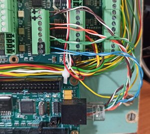

Итак, получилось. Ошибка была моя, попутал RX-TX. Сделал все правильно - сразу завелась. В configs= разные варианты пробовал - все работают. Сделал для наглядности "мануал", может кому пригодися. При конекте моргает зеленый светодиод. Спасибо за направление в поисках.
RS422 7i73.JPG (5668 просмотров) <a class='original' href='./download/file.php?id=194996&sid=3bcf4243dea591b8251127dc13cf25a8&mode=view' target=_blank>Загрузить оригинал (183.74 КБ)</a>
1.jpg (5668 просмотров) <a class='original' href='./download/file.php?id=194997&sid=3bcf4243dea591b8251127dc13cf25a8&mode=view' target=_blank>Загрузить оригинал (1.92 МБ)</a>
