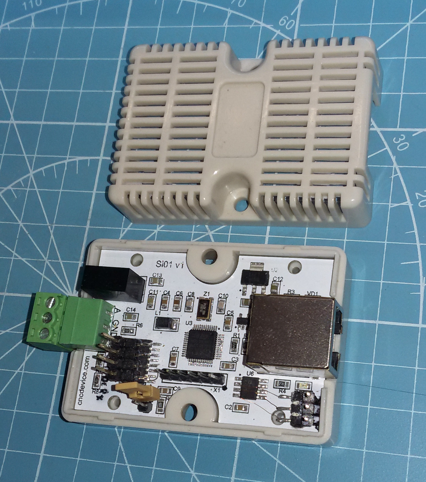

Есть мысли по расширению ассортимента карт с интерфейсом SSERIAL. Это те, которые можно дополнительно подключать к 7i76 и 7i77, ну или через специальную карту к 5i25, 7i92 и т.п. по 8 штук на каждый их разъём.
На данном этапе интересуют мысли/идеи по функционалу таких карт, которого нет у sserial-плат Mesa.
Для затравки:
Плата управления частотниками по RS485/Modbus, в железе это будет выглядеть так
комп --eth--> 7i92 --db25-> 7i77/7i76 --sserial-> Si01 --rs485-> частотник
$ halcmd show pin hm2_7i92.0.Si01

Предварительные характеристики платы управления частотником:
Модель: Si01 (может измениться)
Питание платы от SSERIAL порта или внешнего источника 5В. Возможно от 5-32В.
Гальванически изолированный порт RS485 для подключения к частотнику.
Обновление прошивки пользователем штатными средствами обновления прошивок SSERIAL карт Mesa.
Поддержка нескольких "ходовых" моделей частотников путём замены прошивки пользователем. Возможна поддержка нескольких моделей в одной прошивке, если памяти хватит.

Для управления частотником - пока только разрабатывается и отлаживается софт на макетке. Потом будет заказ небольшой партии плат в Китае (10-20), сборка и тестирование опытных образцов.

Подниму тему, продается ли железка из первого поста? Работа по протоколу sserial это ваши личные исследования, или есть какая-то официальная документация? Необходима ли модификация hostmot2 для поддержки платы, или протокол подразумевает передачу всех параметров хосту, чтобы пины появились в linuxcnc?
Re: SSERIAL карты, расширение ассортимента
Kost_irk писал(а): ↑ Подниму тему, продается ли железка из первого поста?
Она существует, но пока не готова к продаже, нужно "причесать".
20210417_225229.jpg (11205 просмотров) <a class='original' href='./download/file.php?id=194701&sid=042641f8dfa304a69689ec55c287adf4&mode=view' target=_blank>Загрузить оригинал (985.96 КБ)</a>
На фото "отладочный" вариант с кучей налепленных разъёмов для подключения программатора и приборов.
