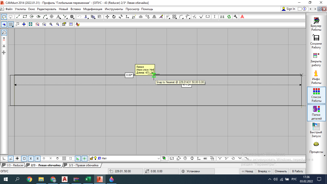

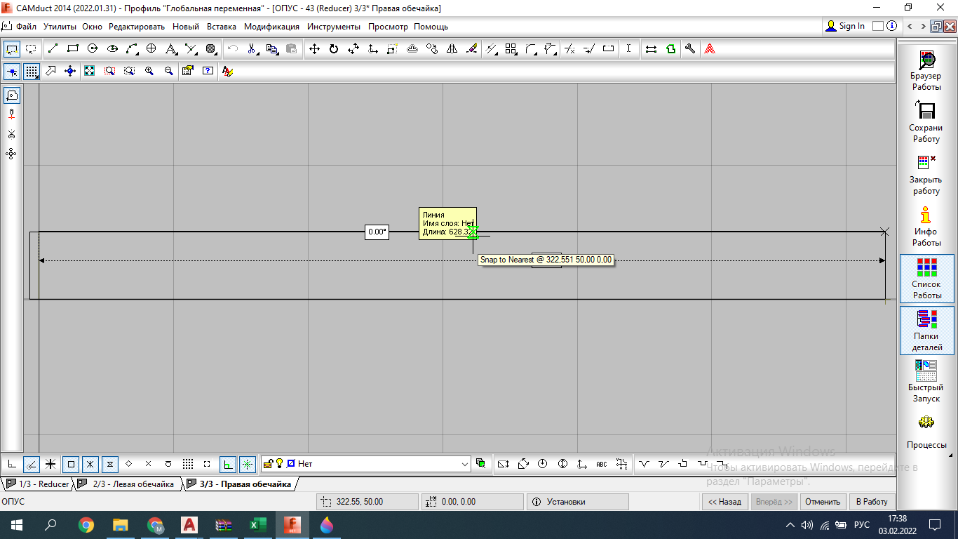

Припуск есть только на теле. 0/12 это припуск к развертке. Т.е 12мм в нахлест, так скажем. Но на обечайке его нет, там чистая развертка. замок только в стык. 628:3.14=200. А должно быть 640, что бы закрыть замок в нахлест.

По фото 2 видно что припуск есть, можно измерить, на панели слева есть соотв. инструменты, предположу что по 12 мм. Spot 0/12 это название, что и куда он добавляет надо смотреть в настройках базы, но принято писать припуски, например 7/15. В любом случае тебе надо создавать свой замок. Так же надо поискать онлайн документацию на сайте autodesk, там многое с картинками. Camduct довольно сложен, если базовые настройки не подходят ( нужно ещё настроить постпроцессор под станок с нужными кодами, автонестинг, металлы, толщины, вывод нс файла с нужными кодами...).

Все верно, на втором фото само тело перехода, там есть припуск 12мм, как и задано. но на самой обечайке его нет (третье фото).Речь именно о припуске на обечайку, проблема в этом.

krock писал(а): ↑19 янв 2021, 22:22 как то так
У вас всего 1 обечайка. Я сделал переходник 150 на 200 с обечайками с 2-х сторон. у меня припуск 7мм.
