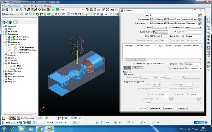

Добрый день Уважаемые! Powermill 2016
Подскажите пожалуйста, что делаю не так.
Создал траектории для черновой выборки.
Пытаюсь создать nc файлы выбираю постпроцессор (PowerMill2018_post_Mach3_4Y-axis v2.pmoptz)
Нажимаю выполнить и ничего не происходит (файл не создается)
Перебирал все постпроцессоры что есть в наличии результат один и тот же.
Установил на другом компе Powermill 2020 открыл проект там но результат тот же.
Спасибо за советы.
1.jpg (7382 просмотра) <a class='original' href='./download/file.php?id=199993&mode=view' target=_blank>Загрузить оригинал (106.19 КБ)</a>
mikehv
Сообщения: 1846
Репутация: 1175
Откуда: Иваново
Re: PowerMill - вопросы
Сообщение mikehv »
Так траектории то добавить надо в NC файл

kfmut
Сообщения: 922
Репутация: 147
Откуда: г.Тверь
Сообщение kfmut »
Yarcher писал(а): ↑ Прошу прощения, а как?
Ткните носом пожалуйста!
Слева в NC-файлах открываете список программ, туда мышОм перетаскиваете траектории. Можно создать файл до создания траекторий, новые траектории туда сразу будут закидываться.
Yarcher
Сообщения: 4
Зарегистрирован: 27 ноя 2021, 14:13
Настоящее имя: Ярослав Константинович Петров
Сообщение Yarcher »
А сорри за тупняк, разобрался на четвертый день!
Спасибо огромное! :thinking:

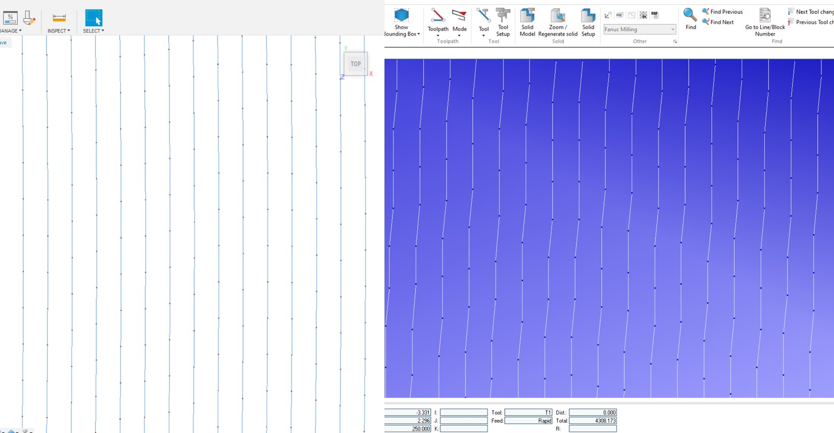

шпиндель
Сообщения: 1696
Репутация: 901
Откуда: Бологое
Сообщение шпиндель »
:thinking: сижу, чешу репу...в Fusion 360 можно вот так настроить постпроцессор
var xyzFormat = createFormat({decimals:(unit == MM ? 3 : 4)});
нужно поменять на
var xyzFormat = createFormat({decimals:(unit == MM ? 4 : 5)});
эт чтоб он не делал так, как на картинке...а вот в Powermill у постпроцессора таких настроек нет...и хорошая траектория, после превращения в G код ,становится кривой ...и толеранс не помогает :cry:
7.jpg (7225 просмотров) <a class='original' href='./download/file.php?id=200628&mode=view' target=_blank>Загрузить оригинал (109.02 КБ)</a>
kfmut
Сообщения: 922
Репутация: 147
Откуда: г.Тверь
Сообщение kfmut »
шпиндель писал(а): ↑ а вот в Powermill у постпроцессора таких настроек нет
во всех трёх вариантах поста(ductpost, пост до версии 4.8 и современном pmpost) эта настройка есть, о каком варианте речь? :-)
шпиндель
Сообщения: 1696
Репутация: 901
Откуда: Бологое
kfmut писал(а): ↑ во всех трёх вариантах поста(ductpost, пост до версии 4.8 и современном pmpost) эта настройка есть, о каком варианте речь?
да я в стандартном Autodesk Manufacturing Post Processor Utility Editor копался...спасибо за наводку !

А чего там пропадать? У вас же емнип пульт, который кушает стандартный г-код, можно взять пост от фанука из примеров(если автодеск их не выпилил) и подправить несколько форматов для большего числа закорючек после запятой...и смену инструмента упростить, если надо.
шпиндель
Сообщения: 1696
Репутация: 901
Откуда: Бологое
да я хочу, что б постпроцессор не портил расчётную траекторию...вот тут подробнее viewtopic.php?p=611285#p611285
