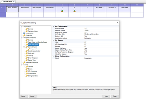

-круговая интерполяция что бы срабатывала только свыше 3 мм в диаметре, а до 3 мм линейная интерполяция нужна, а то получаются прямоугольники.

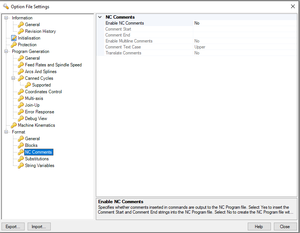

-без комментариев, или подогнать под марлин (знак сейчас не припомню)

Правки с комментарием поправил - они подходят.

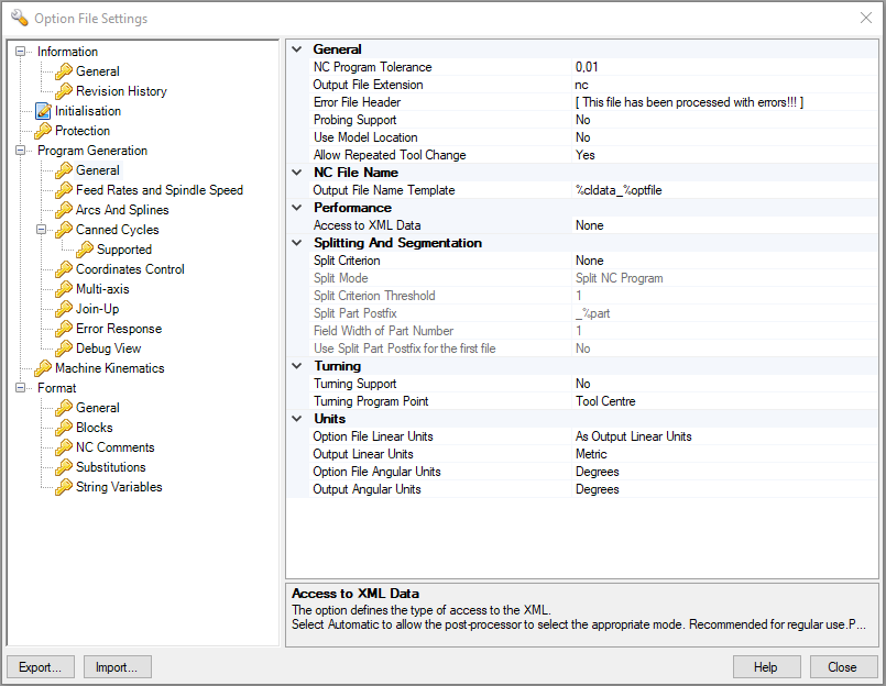

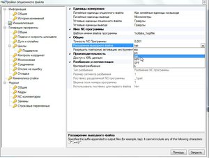

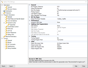

Удалось изменить ось В на Е
Удалось и G добавить в каждую строку.
Но почему-то не генерирует круговую интерполяцию, не могу изменить расширение файла и не могу убрать длинный коммент.
И заметил двойной пробел при выводе, но исправил...
Буду благодарен за любую ссылку, или подсказку.

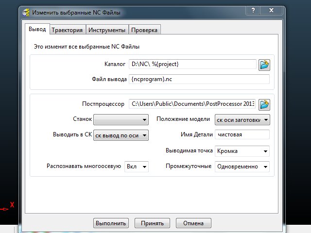

xenon-alien писал(а):изменить расширение файла
Изменить выбранные NC Файлы
Каталог - D:\NC\%{project} (D- это диск. NC- папка где храним проект)
Файл вывода - {ncprogram}.nc (или какой нужен )
Если все УП так прописать потом NC Файлы правая кл мыша и записать все. :good:

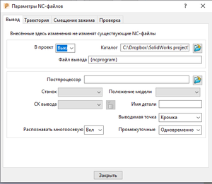

Re: PowerMill 2019 нужна помощь с ПП для Marlin

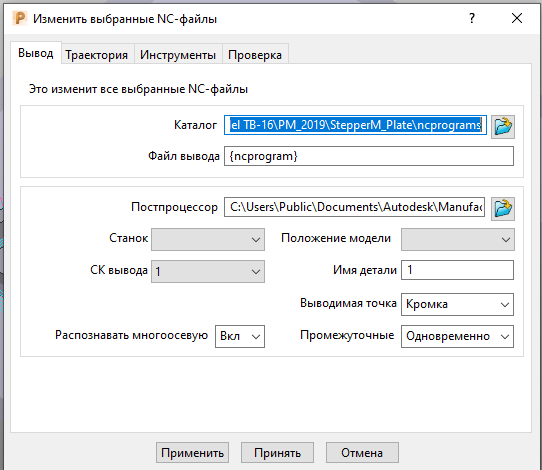

PM_2019_004.png (3974 просмотра) <a class='original' href='./download/file.php?id=171122&mode=view' target=_blank>Загрузить оригинал (45 КБ)</a>
NikolayUa24 писал(а):Изменить выбранные NC Файлы
Output File Extension - NC
Но всё равно создает tap
Сообщение NikolayUa24 »
Вложение PM_2019_004.png больше недоступно
не тут :hehehe: в проекте когда создал NC Файлы. НА каждую УП выбрать Изменить выбранные NC Файлы ;)
В проект будет добавлена папка ncprograms там и будут все записанные УП находится.

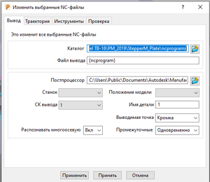

PM_2019_005.png (3966 просмотров) <a class='original' href='./download/file.php?id=171124&mode=view' target=_blank>Загрузить оригинал (17.94 КБ)</a>
NikolayUa24 писал(а):не тут в проекте когда создал NC Файлы. НА каждую УП выбрать Изменить выбранные NC Файлы
Прошу простить, только изучаю программу, но там тоже не фигурирует tap что бы его выводило.
Он же должен брать это с ПП, где я указал Output File Extension - NC.
Или я чего-то недопонимаю?
xenon-alien писал(а):Или я чего-то недопонимаю?
Файл вывода - {ncprogram}.nc после точки какой формат напишешь в таком и будет выводить

xenon-alien писал(а):Повторюсь, там tap не фигурирует, но выводит именно в tap.
в постпроцессоре там стоит tap
tap.jpg (3965 просмотров) <a class='original' href='./download/file.php?id=171134&mode=view' target=_blank>Загрузить оригинал (92.66 КБ)</a>
NikolayUa24 писал(а):в постпроцессоре там стоит tap
А у меня то там (вторая строка) NC прописано, а выводит tap
Это второстепенная проблема. Скорей всего, чего нет в выпадающем меню, того и не может прописать. (или криво встала программа)
NikolayUa24 писал(а):В постпроцессоре я могу только выбрать из тех что на фото.
А я то взял и в ручную прописал. (мне позволило записать свой вариант)
NikolayUa24 писал(а):А когда делаю так как в 4 посте то выводит в NC
На крайняк будет этот вариант.
В PM-опции-NC Файлы-Вывод что там ?

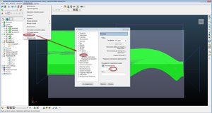

PM_2019_006.png (3949 просмотров) <a class='original' href='./download/file.php?id=171135&mode=view' target=_blank>Загрузить оригинал (15.5 КБ)</a>
Если я то открыл, что надо..

Опции.jpg (3926 просмотров) <a class='original' href='./download/file.php?id=171136&mode=view' target=_blank>Загрузить оригинал (287.53 КБ)</a>
Belorez писал(а):
Еле нашел в 2019...
Там у меня тоже tap.
Переписал на nc, применил и ничего. Точно так же выводит в tap.
Перезапустил программу и там опять tap появился.
xenon-alien писал(а):Скорей всего, чего нет в выпадающем меню, того и не может прописать. (или криво встала программа)

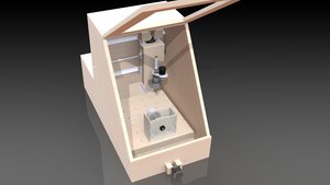

Box-1 v2.0_001.JPG (3810 просмотров) <a class='original' href='./download/file.php?id=171344&mode=view' target=_blank>Загрузить оригинал (704.75 КБ)</a>
Что то не могу найти информацию, как добавить модель своего станка.
Если что, то мой станок набран в солидворксе. (и повортка и всё остальное.)
Нужен файл кинематики MTD, ну и прочее
Может кто встречал, как его добавить, или импортировать? (видео, или статья)
Я то нашел, как обычные - готовые под ПМ добавлять, а как свой (новый) - нет.
Только вот такое видео нашел. Стоит ли на его пересмотр тратить время? (мельком пробежался, но там ПовєрШэйп; подойдет ли 2019 ПМ?)
