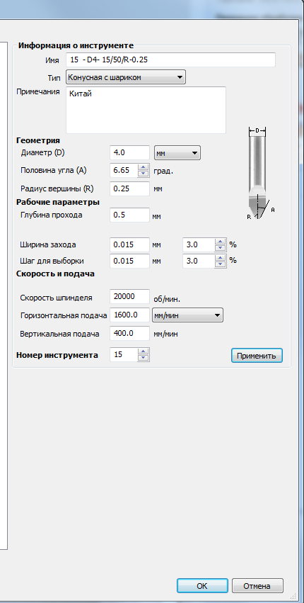

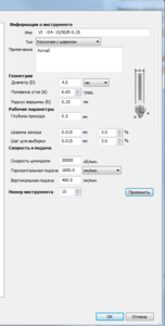

Подскажите пожалуйста, правильно ли я заполнил карточку инструмента:
- Материал дуб

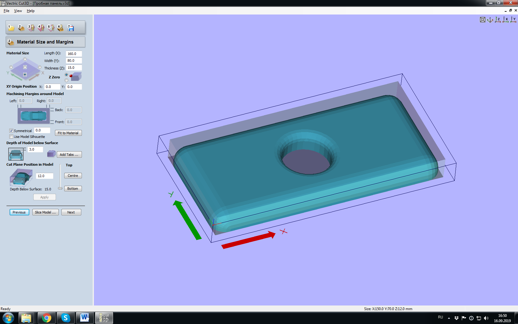

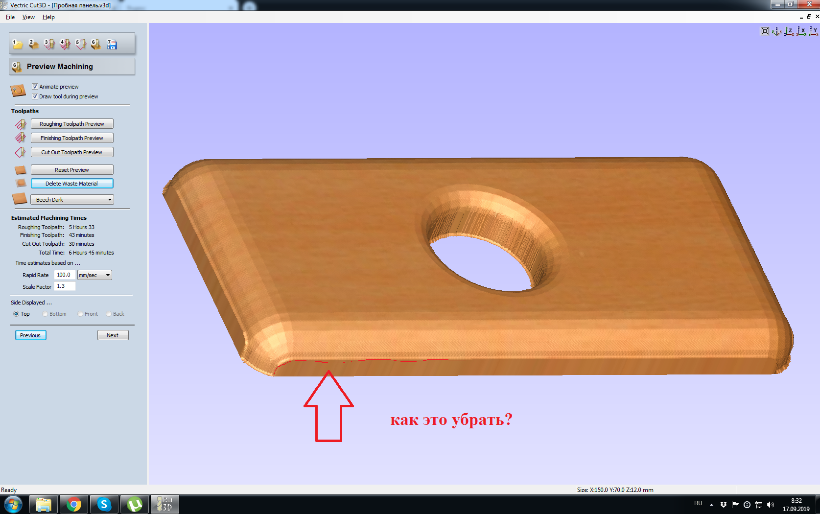

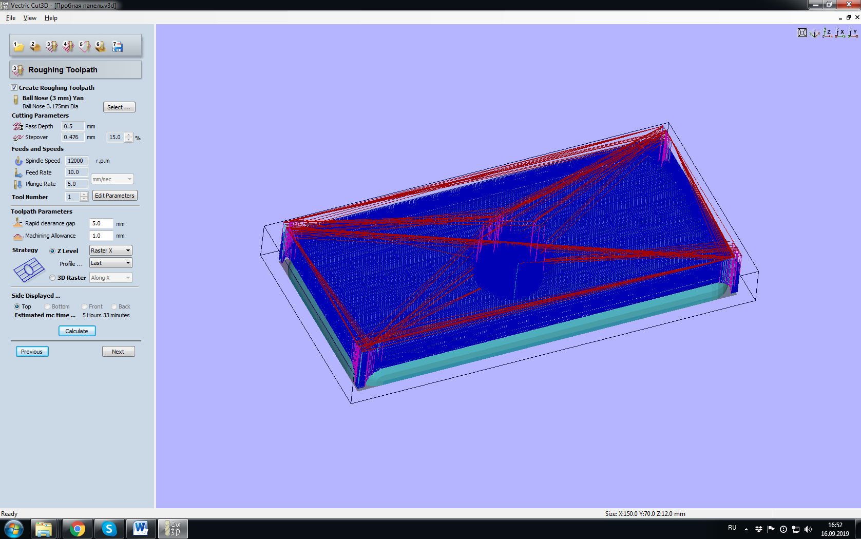

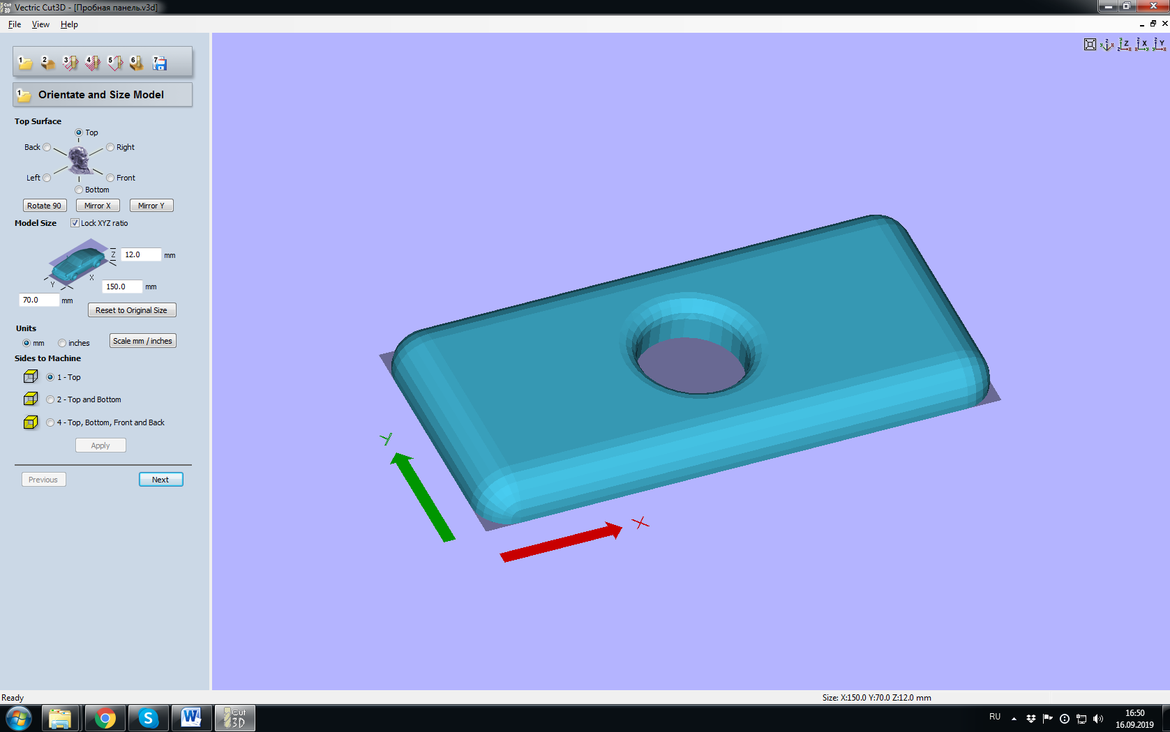

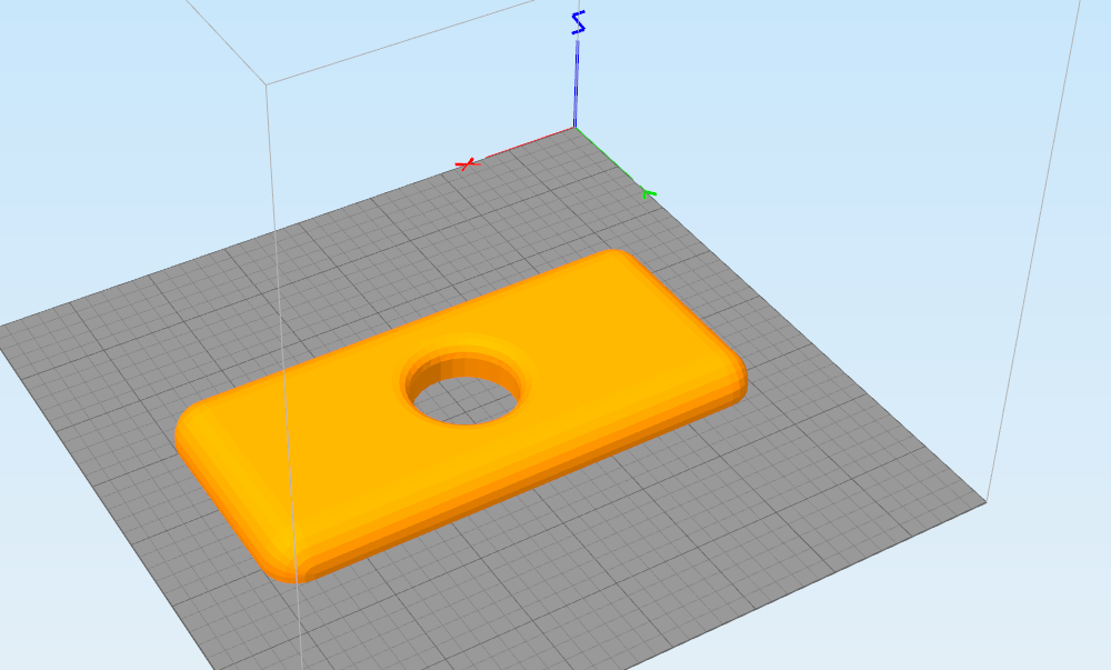

Прошу помочь с программой Cut3d
Сообщение Alaev »
Добрый день, коллеги!
Прошу совета по программе Cut3d.
Исходная модель выглядит вот так.
Исходная модель (9154 просмотра) <a class='original' href='./download/file.php?id=168994&mode=view' target=_blank>Загрузить оригинал (81.75 КБ)</a>
Исходная модель
А после обработки (после обрезки) детали на модели остаются бортики-наплывы толщиной около 0,5-1 мм.
Я не могу сообразить, как сделать так, чтобы их не было???
Модель после обрезки (9154 просмотра) <a class='original' href='./download/file.php?id=168993&mode=view' target=_blank>Загрузить оригинал (780.4 КБ)</a>
Сразу скажу, что никаких допусков или зазоров на обработку я не оставляю в программе. Все значения по нулям.

Границу обработки как задаете?

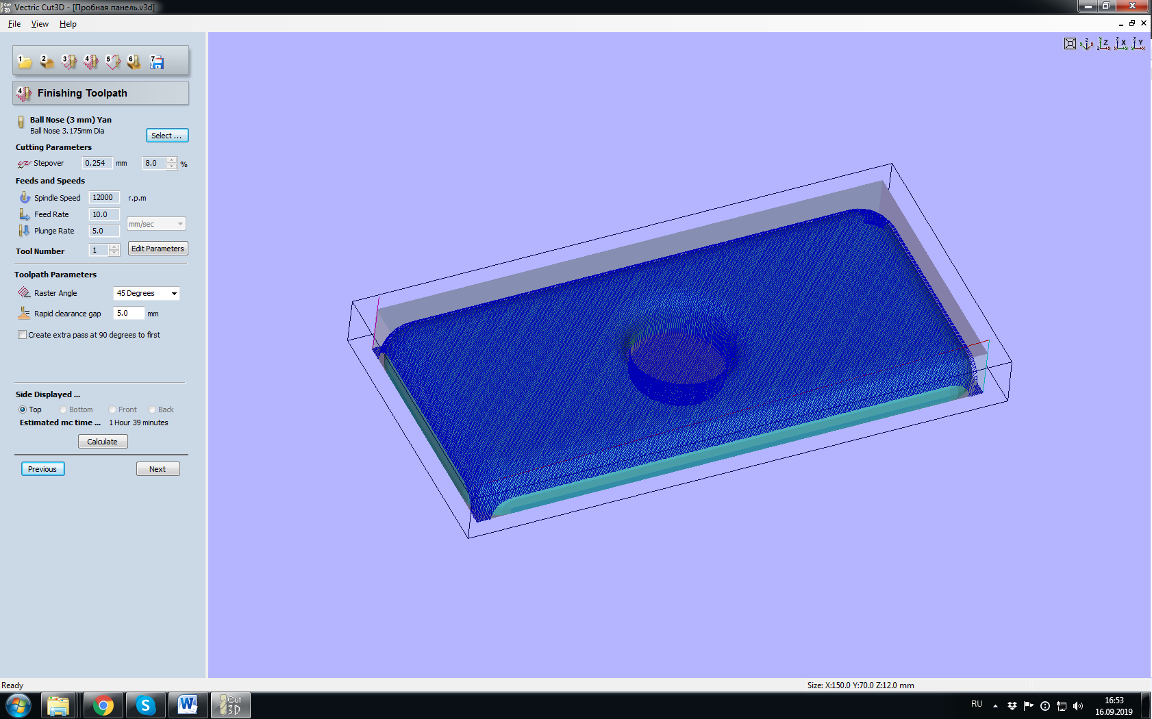

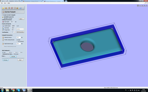

Andrey@KZN писал(а):Границу обработки как задаете?

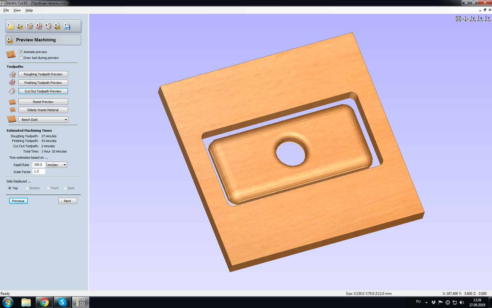

Я новичок в этом деле, поэтому прошу не судить строго за мои ответы. Я, наверное, ее никак не задаю. Полагаю, что программа сама определяет границу обработки относительно размеров детали и примененной фрезы для обрезки. Я приложу скрины всех промежуточных настроек, возможно, там есть полезная информация.
1 (9099 просмотров) <a class='original' href='./download/file.php?id=169064&mode=view' target=_blank>Загрузить оригинал (130.05 КБ)</a>
1
2 (9099 просмотров) <a class='original' href='./download/file.php?id=169065&mode=view' target=_blank>Загрузить оригинал (147.37 КБ)</a>
2
3 (9099 просмотров) <a class='original' href='./download/file.php?id=169066&mode=view' target=_blank>Загрузить оригинал (168.08 КБ)</a>
3
4 (9099 просмотров) <a class='original' href='./download/file.php?id=169067&mode=view' target=_blank>Загрузить оригинал (165.02 КБ)</a>
4
5 (9099 просмотров) <a class='original' href='./download/file.php?id=169068&mode=view' target=_blank>Загрузить оригинал (152.43 КБ)</a>
5
Andrey@KZN
Сообщения: 422
Зарегистрирован: 22 авг 2016, 12:21
Репутация: 44
Re: Vectric VCarve
Сообщение Andrey@KZN »

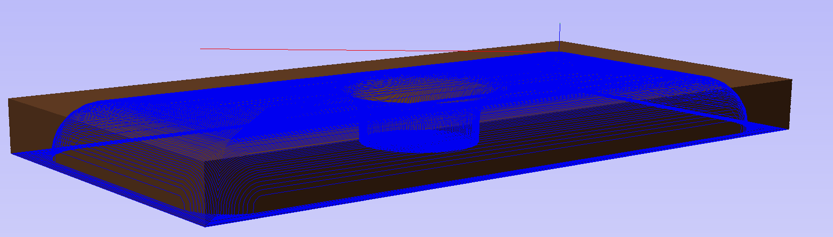

Можете модель скинуть, чтобы я проверил?
А пока попробуйте Material Size задать побольше на сантиметр, чисто для эксперимента

Вам помогло задать размер заготовки чуть больше?
Я проверил (у меня Aspire) и, как будто, должно помочь

Andrey@KZN писал(а):Вам помогло задать размер заготовки чуть больше?
Добрый день! Был в разъездах, не мог ответить раньше. Нет, не помогло.
Просто увеличился размер заготовки. Фреза прошла точно там же, где и раньше.
Andrey@KZN писал(а):Я проверил (у меня Aspire) и, как будто, должно помочь
В Aspire такой проблемы нет?

Alaev писал(а):В Aspire такой проблемы нет?
Посмотрите, разница при генерации траектории по материалу в размер и по материалу с запасом
По-моему разница видна

Andrey@KZN писал(а):По-моему разница видна
Да, у Вас это действительно работает. Может быть у меня какая-то глючная версия программы? У меня 1.025.
Не знаю, разрешено ли это на форуме, но не могли бы Вы поделиться дистрибутивом Вашей программы (можно ссылку на облако, например)?
Я подозреваю, что проблема в ней, так как у меня замена размеров детали не изменила ровным счетом ничего.
