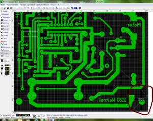

Здравствуйте . Я решил сделать регулятор для двигателя от стиралки . Нашёл файл в инете формата lay соответственно , скачал и загрузил в прогу Спринт Лаут соответственно , чтоб сгенерить файл для Степа , Всё проходит хорошо , Скинул В СтепКам и сгенерил УП . Всё хорошо . Но вот дошла очередь до МАЧа - загрузил УП и станок уезжает за рабочее поле станка ( спасают концевики ) . Почему то по оси Y ( основное по длине ) . По оси X этого не происходит . Я стал копаться в чём трабла и заметил в Спринт Лауте что координаты по Y стоят в минусовом значении , по X в плюсе . Так вот собственно вопрос - как в Спринт Лауте изменить начало координат на + по одной оси Y ? И это , я полагаю повлияет на " оборот " платы как то , или не повлияет ? Не понятно , однако . Собственно , есть способ простого смещения по полю проги просто чтоб координаты все были в плюсе , и всё . То есть исходник каким то образом был создан с одной координатой в минусе . Я при создании своего файла ( пришла идея фрезернуть ручку для ножовки из фанерки :hehehe: , создавая поле никаких минусов не было , обе координаты в плюсе .
И ещё один вопрос - Уп при загрузке в МАч не запускается , только при принудительном задании на код G90 .

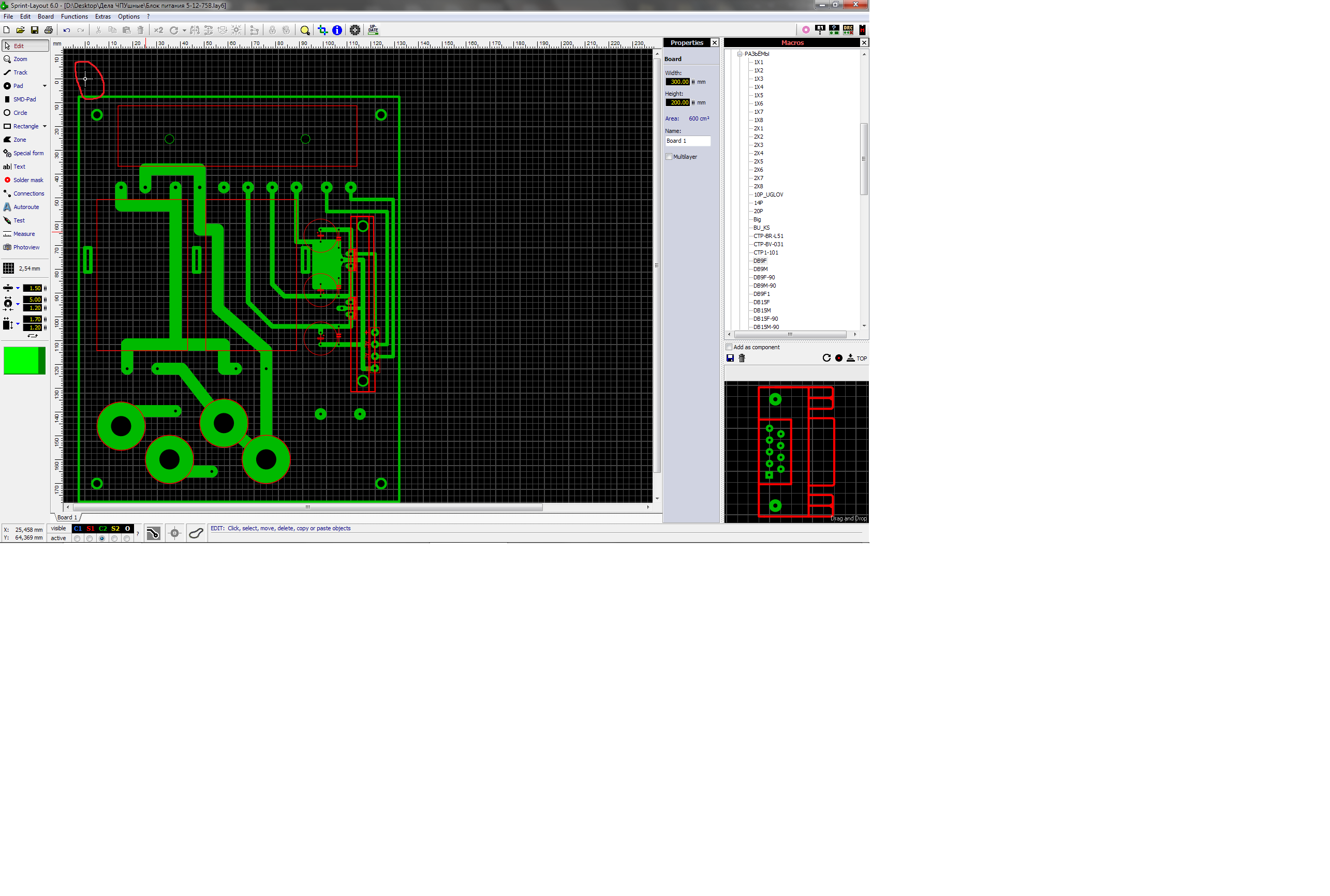

Сделал скрин , в нижнем углу справа " измеритель " показывает минус по Y
ПЛАТА.png (3654 просмотра) <a class='original' href='./download/file.php?id=134174&sid=185011540ff5d3c1d97e1492d4314f73&mode=view' target=_blank>Загрузить оригинал (287.2 КБ)</a>
СТЕП КАМ.png (3654 просмотра) <a class='original' href='./download/file.php?id=134175&sid=185011540ff5d3c1d97e1492d4314f73&mode=view' target=_blank>Загрузить оригинал (532.42 КБ)</a>

И ещё не понятно с отображением в пред просмотре Степа видно что дорожки продольно перерезают другие - это чей косяк ? Причём при полном удалении текста с платы вроде нормализуется и косяки не выползают , но не всегда . (Лоут версия 6 , почитал на форуме радиолюбителей что это русская версия ломаного Лоута 5 , похоже её не стоит использовать . А про Степ похожих проблем не упоминали , к тому ж там на форуме присутствует сам автор этой проги . Попробую Спринт Лоут 5 поставить оригинал , отпишусь .

Mark 24.ru писал(а):Сделал скрин ,
А вы гляньте на линейку слева на скрине Лайаута. Там же видно что у Вас как ноль взят Верхний левый угол. Вот и получается, что Х у Вас положительный. а У отрицательный. Найдите на экране маркер начальной точки и перетащите куда Вам удобно.
Безымянный.png (3607 просмотров) <a class='original' href='./download/file.php?id=134347&sid=185011540ff5d3c1d97e1492d4314f73&mode=view' target=_blank>Загрузить оригинал (257.18 КБ)</a>
Я предпочитаю другую связку Layout(вывод в plt )-импорт в Corel-экспорт в dxf-любая доступная CAM.
17413222.jpg (3604 просмотра) <a class='original' href='./download/file.php?id=134348&sid=185011540ff5d3c1d97e1492d4314f73&mode=view' target=_blank>Загрузить оригинал (273.18 КБ)</a>

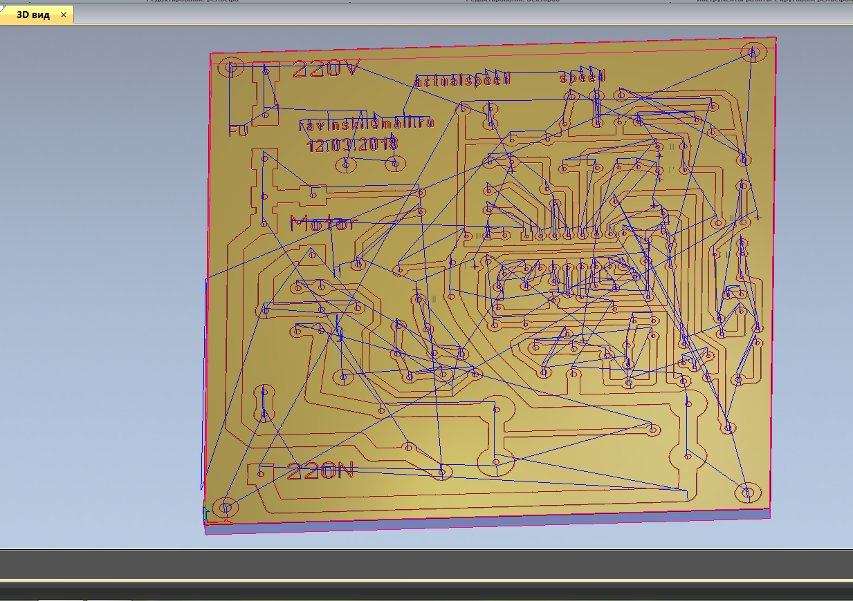

Во , теперь увидел . Спасибо . Действительно так . Поменял , всё встало как надо . Но я всё равно пошёл немного другим путём . Поскольку результат всё равно плохой , это по тому что наверно СпринтЛоут ломанный ( скачал 7 версию уже , КСТАТИ в 7 увеличено поле до 300*300 ) . Так вот , я в СпринтЛоуте правлю плату и конвертирую в BMP формат , потом открываю в Пайннете и обращаю цвета , открываю в Арткаме , в векторной вкладке обращаю растр в вектор , с созданием наружного контура , выделяю всё и в 2D обработке по профилю создаю УП . Гораздо лучше получается . Правда не весь лишний метал убирается - главное прорезать , а там Лут в помощь ( можно перманентным маркером закрасить наконец нужное ) . Надо додумать как лишнюю медь фрезой убрать . Конечный вариант УП ...
УПэшка (3594 просмотра) <a class='original' href='./download/file.php?id=134349&sid=185011540ff5d3c1d97e1492d4314f73&mode=view' target=_blank>Загрузить оригинал (308.08 КБ)</a>

Mark 24.ru писал(а):Надо додумать как лишнюю медь фрезой убрать . Конечный вариант УП ...
Я вам дал рецепт, а там дело Ваше. Результат на картинке в моём предыдущем сообщении. BMP это растр со всеми вытекающими, я же предлагаю Вам через промежуточный формат получить сразу вектор и работать с ним.

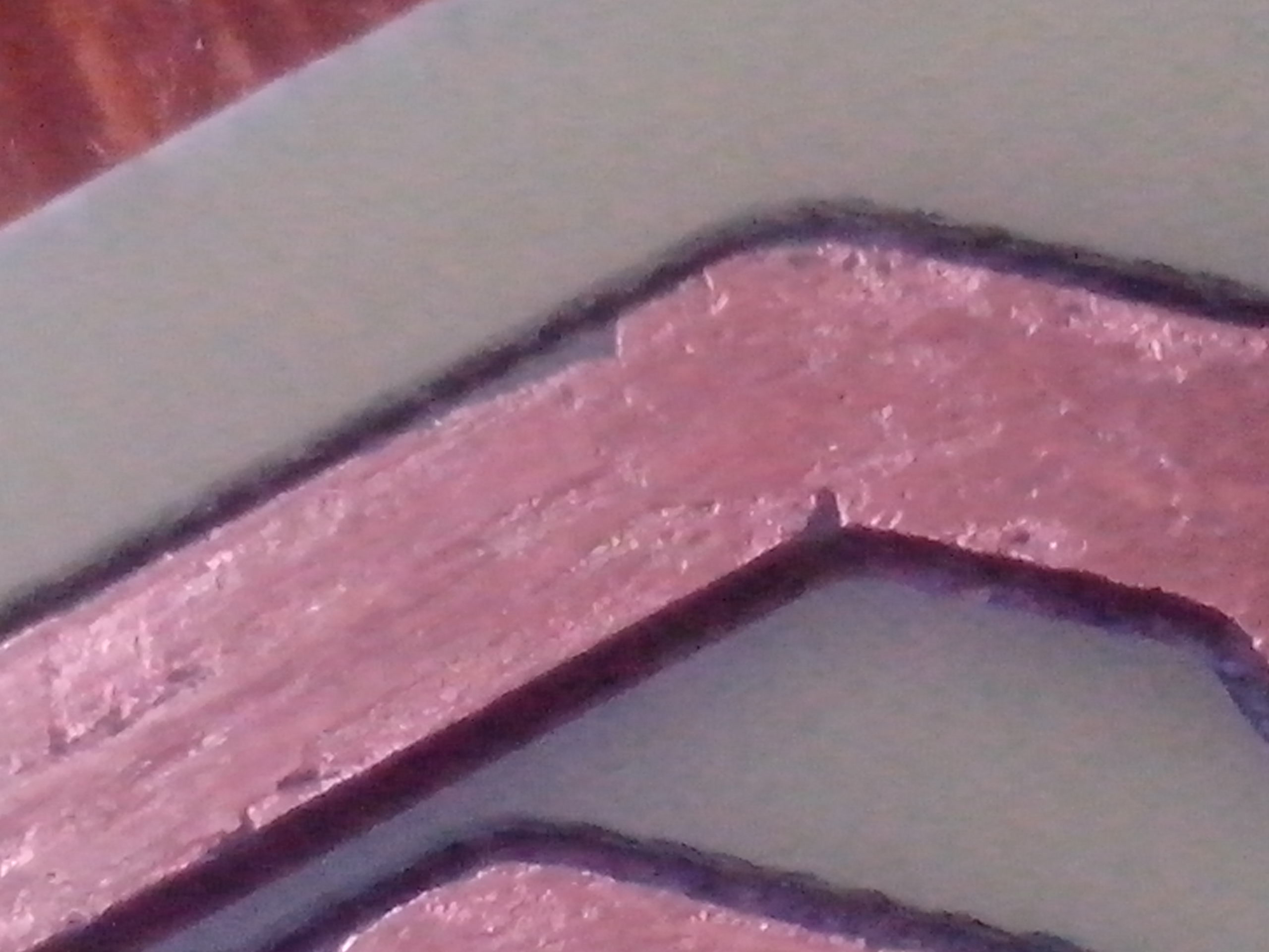

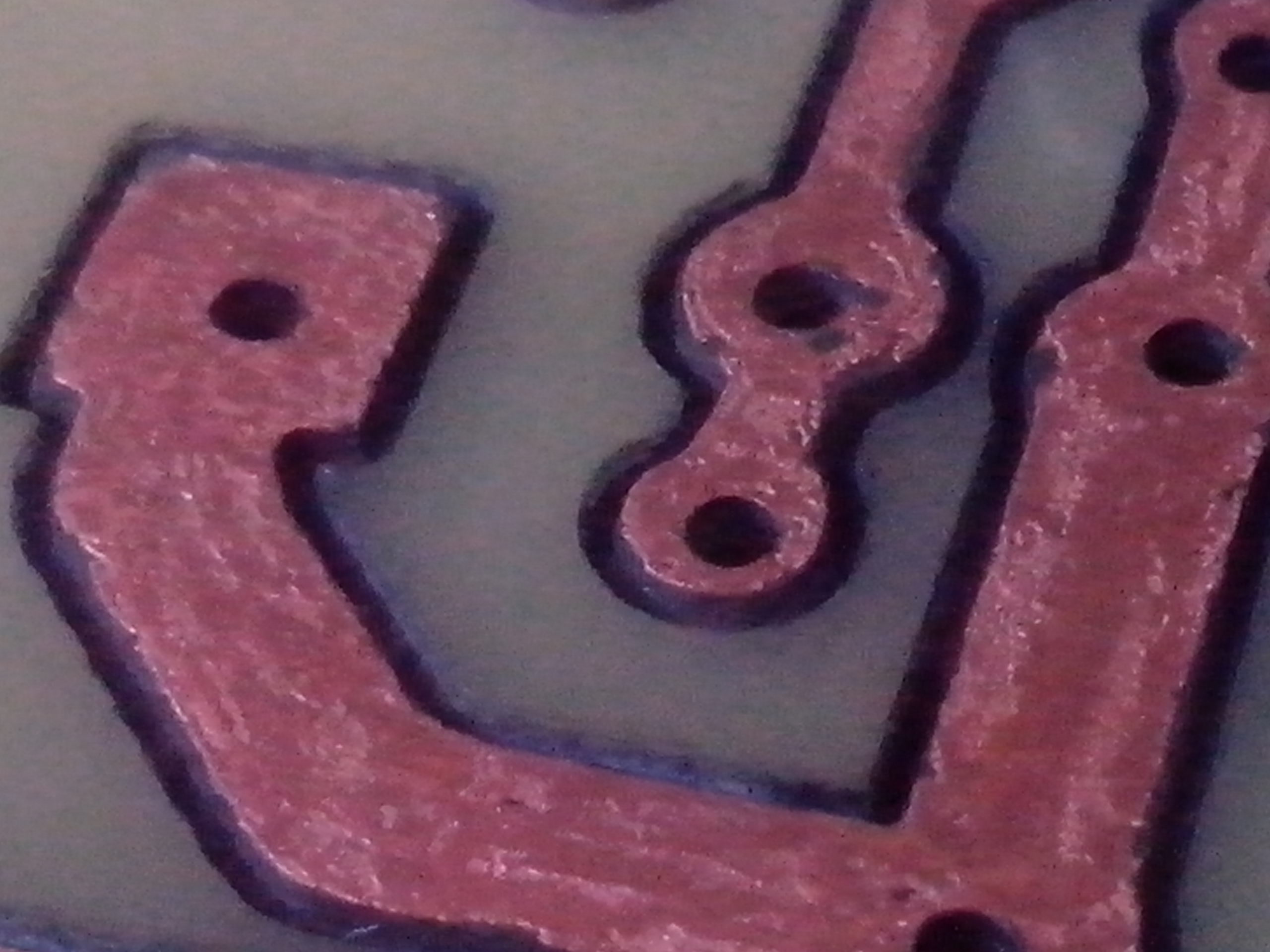

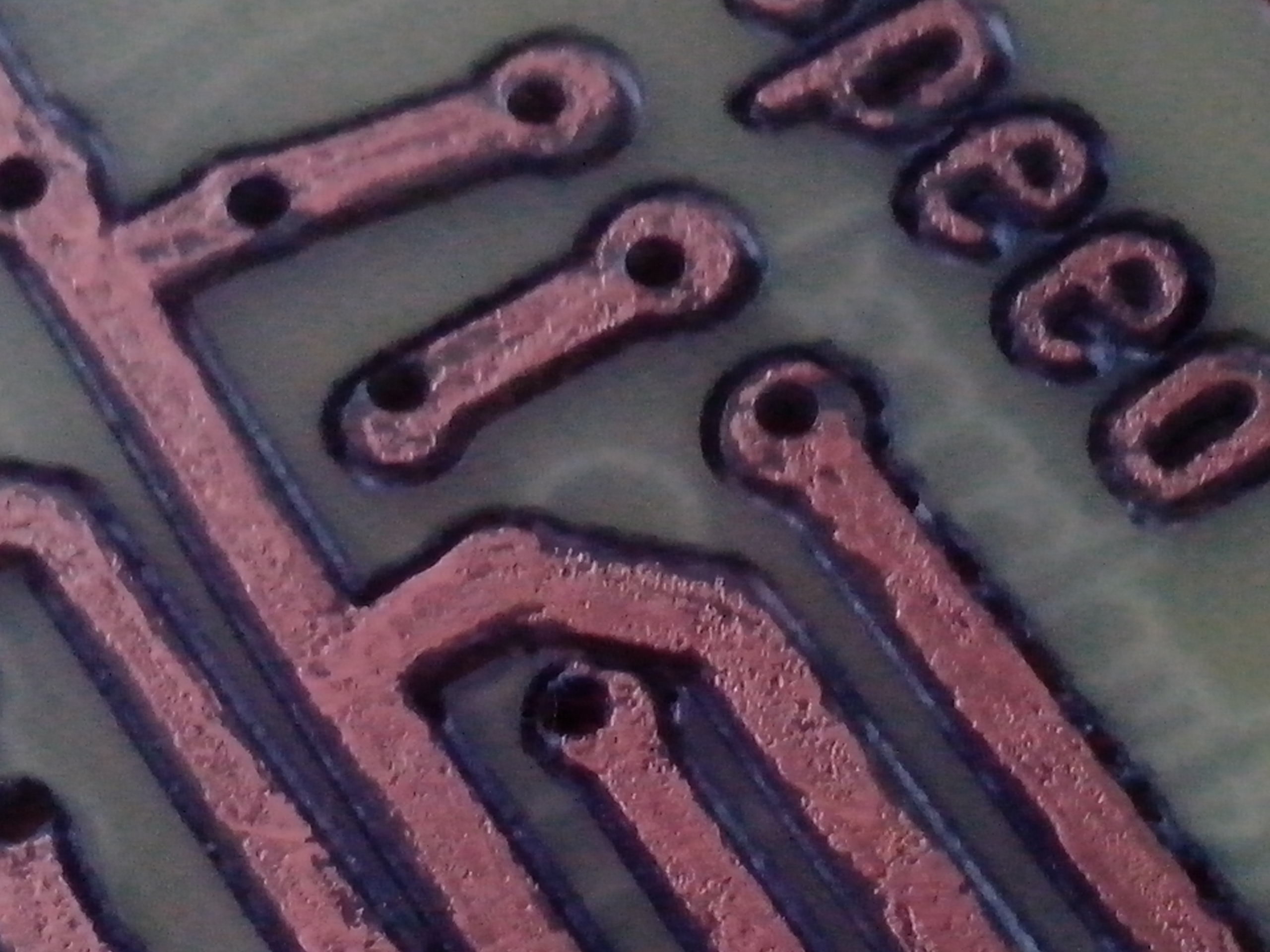

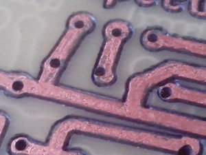

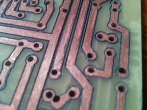

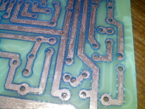

Пробую фрезеровать и ЛУТить -
видно протравливание некоторых участков фольги (3367 просмотров) <a class='original' href='./download/file.php?id=137218&sid=185011540ff5d3c1d97e1492d4314f73&mode=view' target=_blank>Загрузить оригинал (359.12 КБ)</a>
перманентный маркер сушился сутки , потом в ЛУТ (3367 просмотров) <a class='original' href='./download/file.php?id=137219&sid=185011540ff5d3c1d97e1492d4314f73&mode=view' target=_blank>Загрузить оригинал (309.18 КБ)</a>
размывание маркера заметно , правда я и плату &quot; взбалтывал &quot; в плошке по чуть-чуть (3367 просмотров) <a class='original' href='./download/file.php?id=137220&sid=185011540ff5d3c1d97e1492d4314f73&mode=view' target=_blank>Загрузить оригинал (430.74 КБ)</a>
размывание маркера заметно , правда я и плату " взбалтывал " в плошке по чуть-чуть
грешу что маркер не очень качественный , а так на смазывание вроде держится после сушки (3367 просмотров) <a class='original' href='./download/file.php?id=137221&sid=185011540ff5d3c1d97e1492d4314f73&mode=view' target=_blank>Загрузить оригинал (382.55 КБ)</a>

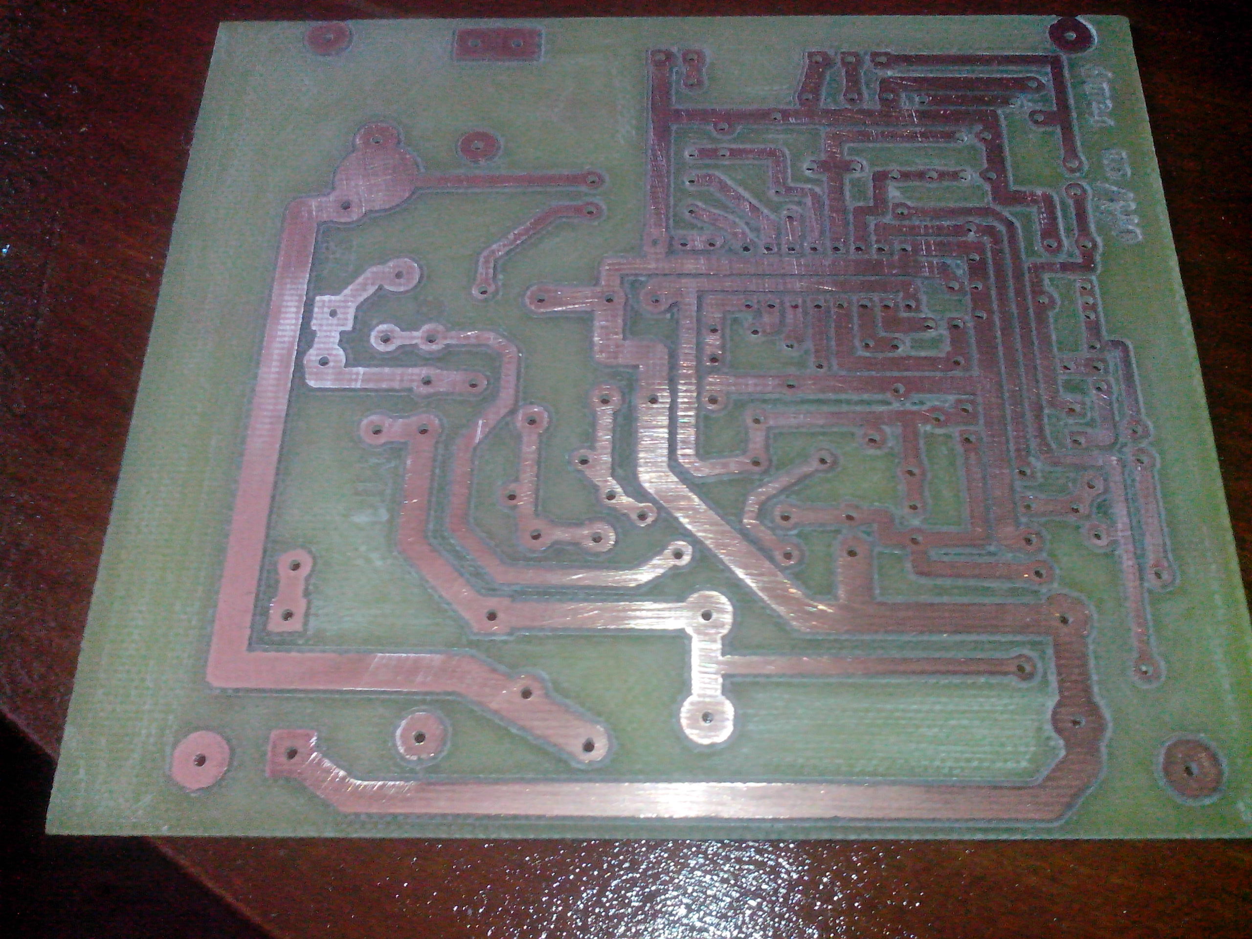

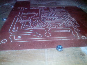

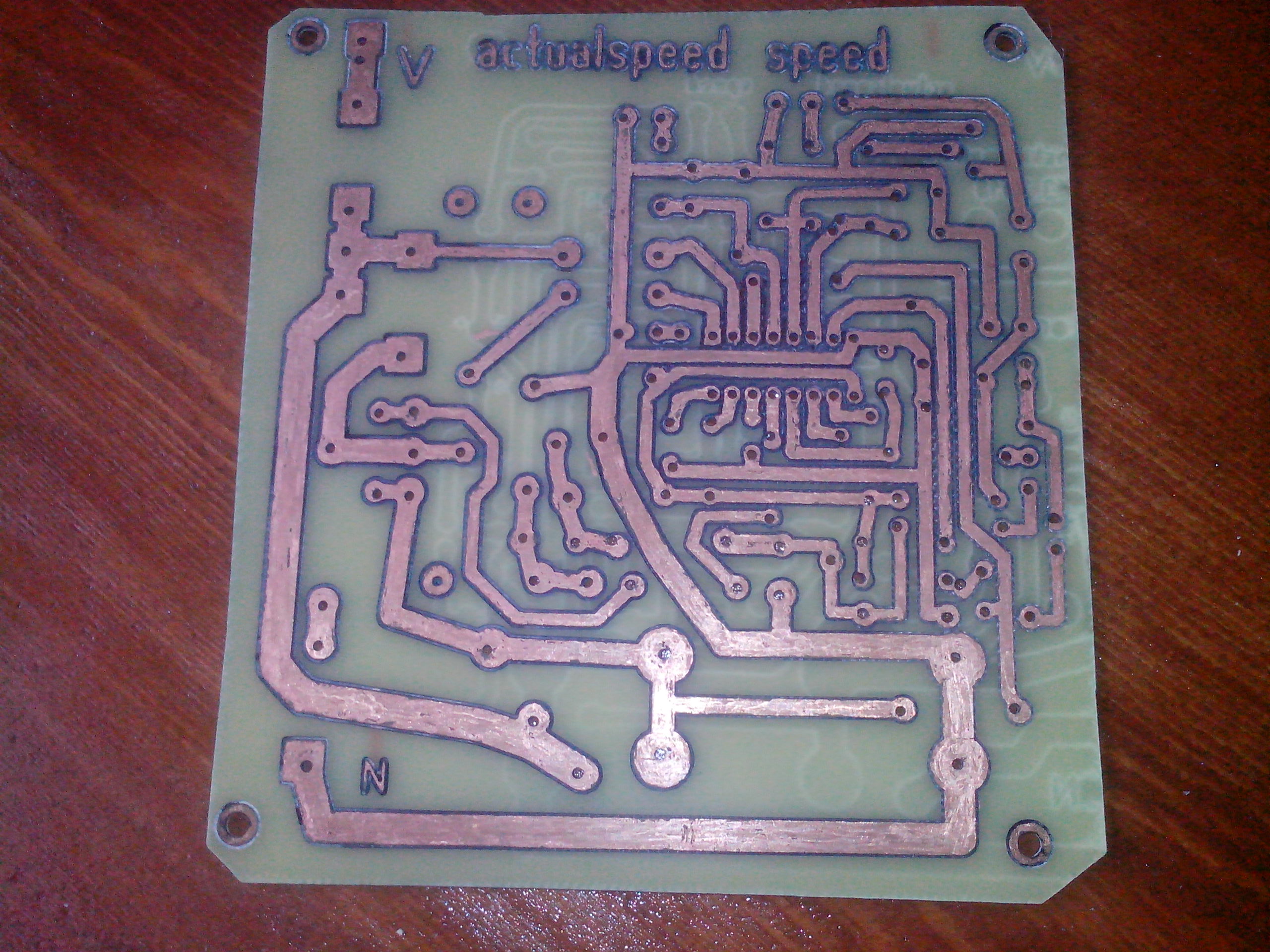

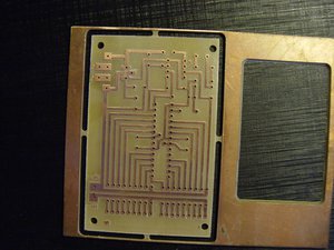

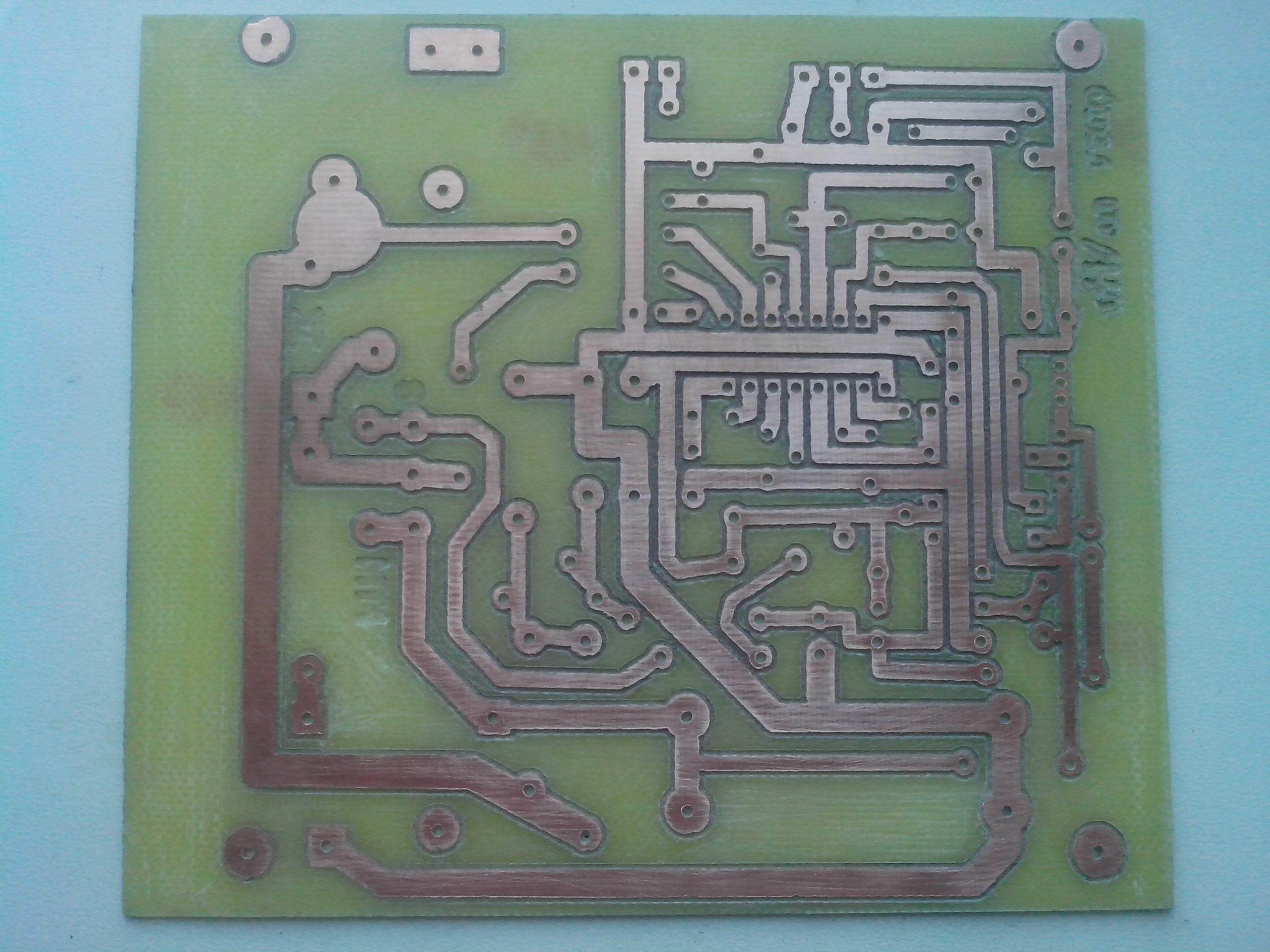

Попытка номер 2 . Здесь я решил просто фрезеровать , после лишнее удалял канцеляриком помаленьку . Без всякого ЛУТа . Заглубление правда всё равно как следует не выставил - сломил кончик фрезы , надо отдельную плашку для плат завести , на скотч наверное , а то крепление по краям саморезами несколько выгибает платку .
Только фрезерование  (2).jpg (3363 просмотра) <a class='original' href='./download/file.php?id=137228&sid=185011540ff5d3c1d97e1492d4314f73&mode=view' target=_blank>Загрузить оригинал (789.3 КБ)</a>
Только фрезерование  (4).jpg (3363 просмотра) <a class='original' href='./download/file.php?id=137229&sid=185011540ff5d3c1d97e1492d4314f73&mode=view' target=_blank>Загрузить оригинал (739.49 КБ)</a>
Только фрезерование  (5).jpg (3363 просмотра) <a class='original' href='./download/file.php?id=137230&sid=185011540ff5d3c1d97e1492d4314f73&mode=view' target=_blank>Загрузить оригинал (509.93 КБ)</a>
Morroc
Сообщения: 202
Зарегистрирован: 22 ноя 2015, 03:17
Репутация: 22
Re: Спринт Лаут + Степ Кам + Мач = не работает .
Сообщение Morroc »
Так вы пользуйтесь автоуровнем со сканированием высоты - в опилках будет в основном медь если минимум снимать, заодно скорость повыше можно сделать без поломки кончика.

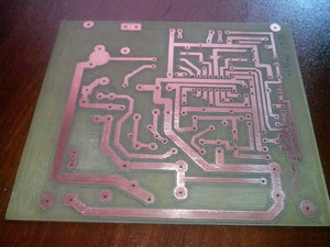

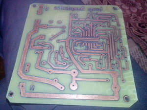

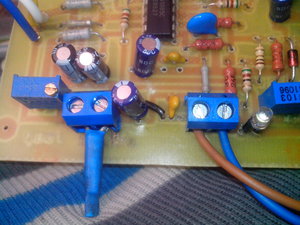

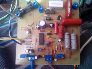

В общем запилил я плату - регулятор коллекторного двигателя ( Александр Шенрок ) , но она не работает , может куда направите кто сталкивался с такой проблемой ? Может микра не работает ? Как её проверить ( есть ещё парочка ) .
IMG_20180420_174321.jpg (3300 просмотров) <a class='original' href='./download/file.php?id=137750&sid=185011540ff5d3c1d97e1492d4314f73&mode=view' target=_blank>Загрузить оригинал (667.24 КБ)</a>
IMG_20180420_174335.jpg (3300 просмотров) <a class='original' href='./download/file.php?id=137751&sid=185011540ff5d3c1d97e1492d4314f73&mode=view' target=_blank>Загрузить оригинал (630.12 КБ)</a>
Mark 24.ru
Сообщения: 58
Зарегистрирован: 23 май 2015, 07:03
Настоящее имя: Анатолий Егорович
Сообщение Mark 24.ru »
Диод не светится , все детали с магаза , новые ...
