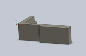

Здравствуйте.
В Редакторе геометрий во вкладке Список цепочек есть зелёная галочка которой завершается незамкнутая траектория, всё бы хорошо, но мне нужно выделять много-примного траекторий и ездить мышкой туда-сюда очень напрягает.
2.jpg (4930 просмотров) <a class='original' href='./download/file.php?id=120735&mode=view' target=_blank>Загрузить оригинал (314.79 КБ)</a>
Есть быстрая комбинация клавиш для ускорения действий ?
Спасибо !

Сообщение Argon-11 »
можно упростить работу разными способами:
1. групповое выделение контуров
2. поставить крыжик "замкнутый контур". SC будет пытаться выбрать весь конутр после выбора двух сегментов конутра. И также там где-то есть галочка "не спрашивать подтверждение". Т.е. зеленая галка будет нажиматься сама автоматически.
3. поставить одну из последних версий SC. Я после SC14 поставил SC17 - там в отношении выбора контуров обнаружились более продвинутые моменты (контур замыкается после выбора одного сегмента, без зеленой галки)
4. не использовать стратегии типа Profile и Pocket, а использовать HSM и HSR, а в них - что-нибудь типа Constant Z. В этих стратегиях достаточно выбрать контур (может быть накидан эскизом), внутри к-рого будут обрабатываться все элементы как задано параметрами стратегии.

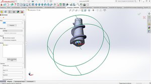

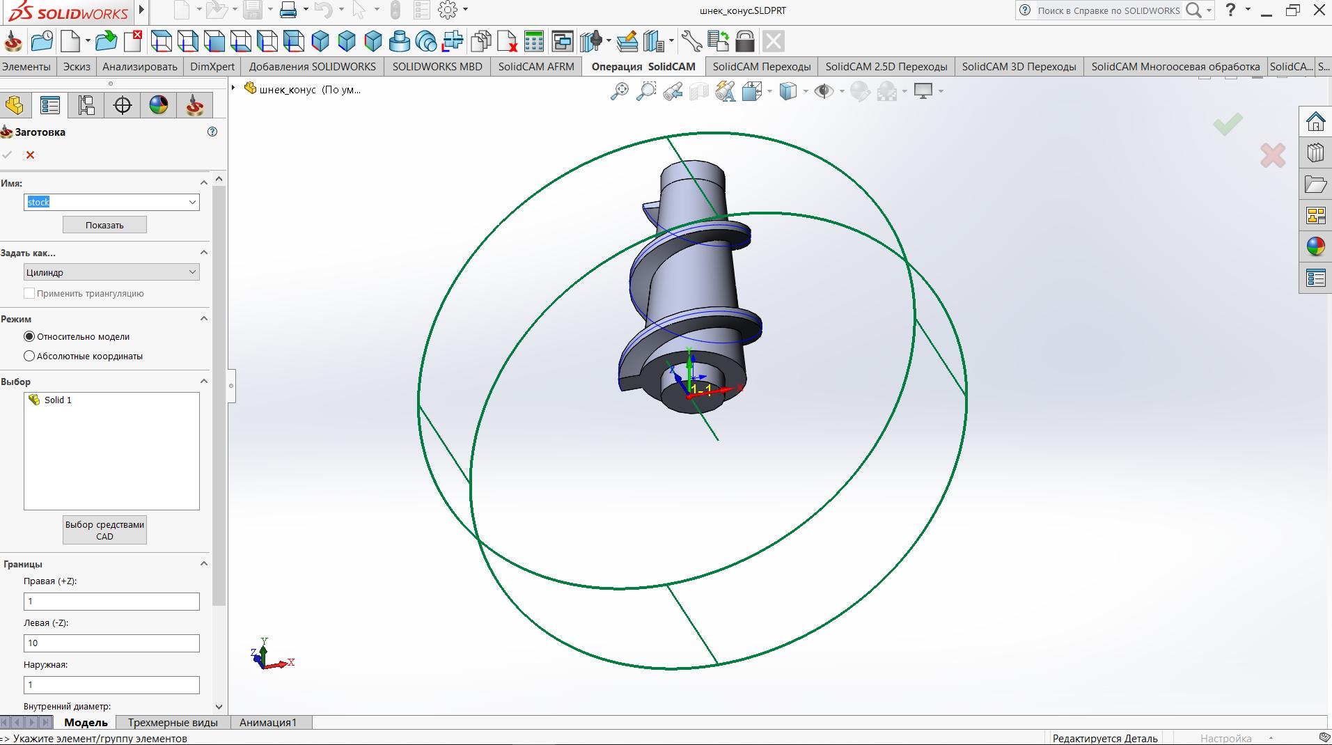

Подскажите плиз, пытаюсь задать заготовку - цилиндр, а он всегда ориентирован вдоль оси Z. У меня поворотка по Y. Как изменить ориентацию заготовки ?
Вкладки слева влияют только на размер...
SC1.jpg (4880 просмотров) <a class='original' href='./download/file.php?id=120814&mode=view' target=_blank>Загрузить оригинал (175.16 КБ)</a>
Ориентацию осей относительно заготовки можно менять при указании ноля детали.
Screenshot - 24.09.2017 , 19_29_07.png (4866 просмотров) <a class='original' href='./download/file.php?id=120815&mode=view' target=_blank>Загрузить оригинал (41.41 КБ)</a>
Screenshot - 24.09.2017 , 19_29_59.png (4866 просмотров) <a class='original' href='./download/file.php?id=120816&mode=view' target=_blank>Загрузить оригинал (145.65 КБ)</a>
Указываем поверхность, указываем ноль и крутим в модификации разворота.

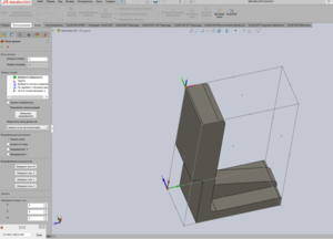

Ориентация детали не меняется относительно заготовки установкой нуля на заготовку :(
Я так понимаю - в СолидКаме тела вращения должны быть ориентированы вдоль оси Z, иначе заготовку цилиндр не создать ?
Тогда конечно вопрос не по теме - как в солидворксе поменять направления осей на готовой модели ?

про заготовку циллиндр не в курсе, не далал, но я думаю ваша пробелма решится выбором системы координат внутри проекта солидкам.
Сообщения: 8408
Re: SolidCAM
Создай заготовку в СВ поверху своей детали , это рабочий вариант
Можно создать эскиз на торце детали и по нему задать 0

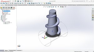

Блин, мужики.
Проблема не в установке 0... и т.д. Проблема - заготовка цилиндр всегда ориентирована по Z (по крайней мере у меня).
Попытался обмануть.
1. создал новый КАМ проект.
2. задал 0 на детали с ориентацией вращения по Z.
3. создал заготовку цилиндр (в такой ориентации она создаётся элементарно).
4. отредактировал (поменял) 0 с учётом вращения по оси Y.
Делаю визуализацию... цилиндр заготовки лежит на боку а фреза режет воздух над ним...
Кто работает с поворотной осью - отзовитесь.

Kachik писал(а):Блин, мужики.
Попытался обмануть.
1)создает отдельно заготовку и вставляете ее в проект SC .
2) создаете деталь внутри проекта SC
3) на видео могу показать позже, если раньше ни кто не покажет
4) почитайте здесь http://cccp3d.ru/topic/83705-%D0%B7%D0% ... ent-817568

Да, пост 4х осевой по Y.
Сейчас изучу мат-часть и попробую нарисовать отдельно заготовку.
Но если честно - хотелось бы как-нибудь по-простому. Мне кажется ещё и заготовку отдельно отрисовывать в СК - это, не кошерно.
Сообщения: 8408
Re: SolidCAM
Кому как , я почти всегда рисую заготовку и натягиваю на деталь
так сразу видно что и как получается
