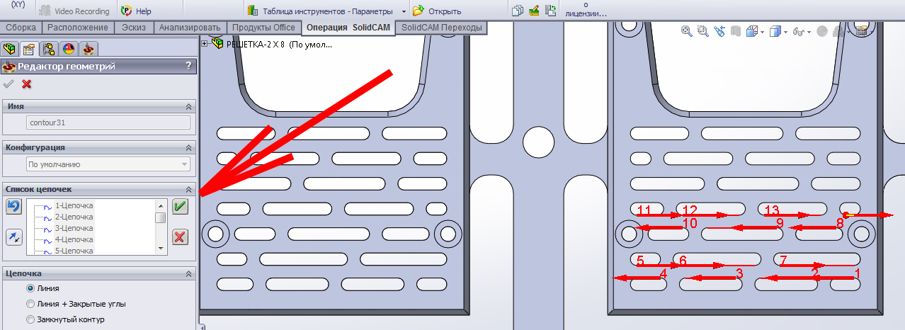

Здравствуйте.
В Редакторе геометрий во вкладке Список цепочек есть зелёная галочка которой завершается незамкнутая траектория, всё бы хорошо, но мне нужно выделять много-примного траекторий и ездить мышкой туда-сюда очень напрягает.
2.jpg (5169 просмотров) <a class='original' href='./download/file.php?id=120735&sid=fdfd25031acb1e2652645674f6ffac44&mode=view' target=_blank>Загрузить оригинал (314.79 КБ)</a>
Есть быстрая комбинация клавиш для ускорения действий ?
Спасибо !

Re: SolidCAM
Сообщение Argon-11 »
можно упростить работу разными способами:
1. групповое выделение контуров
2. поставить крыжик "замкнутый контур". SC будет пытаться выбрать весь конутр после выбора двух сегментов конутра. И также там где-то есть галочка "не спрашивать подтверждение". Т.е. зеленая галка будет нажиматься сама автоматически.
3. поставить одну из последних версий SC. Я после SC14 поставил SC17 - там в отношении выбора контуров обнаружились более продвинутые моменты (контур замыкается после выбора одного сегмента, без зеленой галки)
4. не использовать стратегии типа Profile и Pocket, а использовать HSM и HSR, а в них - что-нибудь типа Constant Z. В этих стратегиях достаточно выбрать контур (может быть накидан эскизом), внутри к-рого будут обрабатываться все элементы как задано параметрами стратегии.
P.S. не пользуюсь русифицированными версиями, поэтому не знаю как называются стратегии по-русски.

Сообщение putman »
Argon-11, спасибо, получается.
