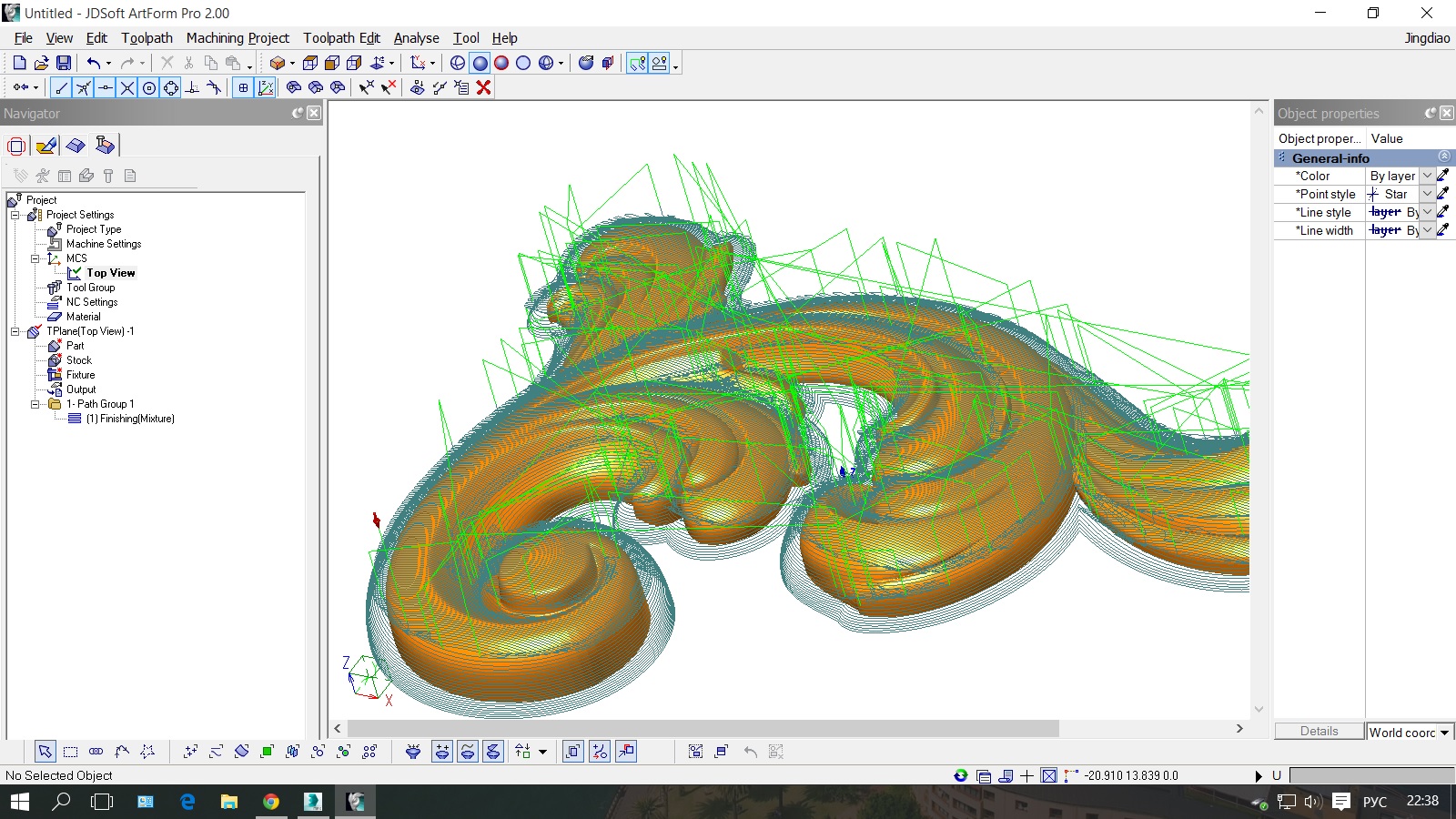

JDSoft ArtForm 2.0 пролагаю обсудить софт от китаезов тем более когда-то был ажиотаж вокруг jdpaint и люди покупали лицензии, в данный момент софтина бесплатна и вполне работоспособна! Очень интересны стратегии обработки
качать отсюда http://bbs.jingdiaosoft.com/forum.php?m ... ead&tid=38
не реклама не вирус итд мне просто интересно ее изучить и возможно даже русифицировать , руссик есть в природе но за него просят не мало денег )))
Безымянный.jpg (14202 просмотра) <a class='original' href='./download/file.php?id=60883&mode=view' target=_blank>Загрузить оригинал (459.59 КБ)</a>

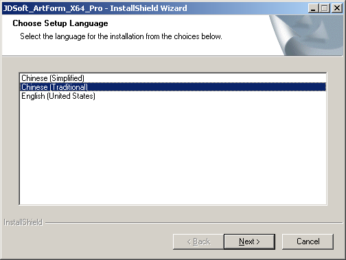

Ruslan_Zp
Сообщения: 50
Зарегистрирован: 26 ноя 2013, 23:18
Репутация: 13
Откуда: Запорожье / Украина
Re: мало известная но интересная cam
Сообщение Ruslan_Zp »
Разобрался, поставил сначала традиционную китайскую версию, затем в настройках включил английский, все устаканилось. Еще уточню по активации, в выпавшем окне при первом запуске внизу не 3 варианта, а просто 1 вариант и описание процедуры, код с сайта нужно вставить в оба нижних окошка.

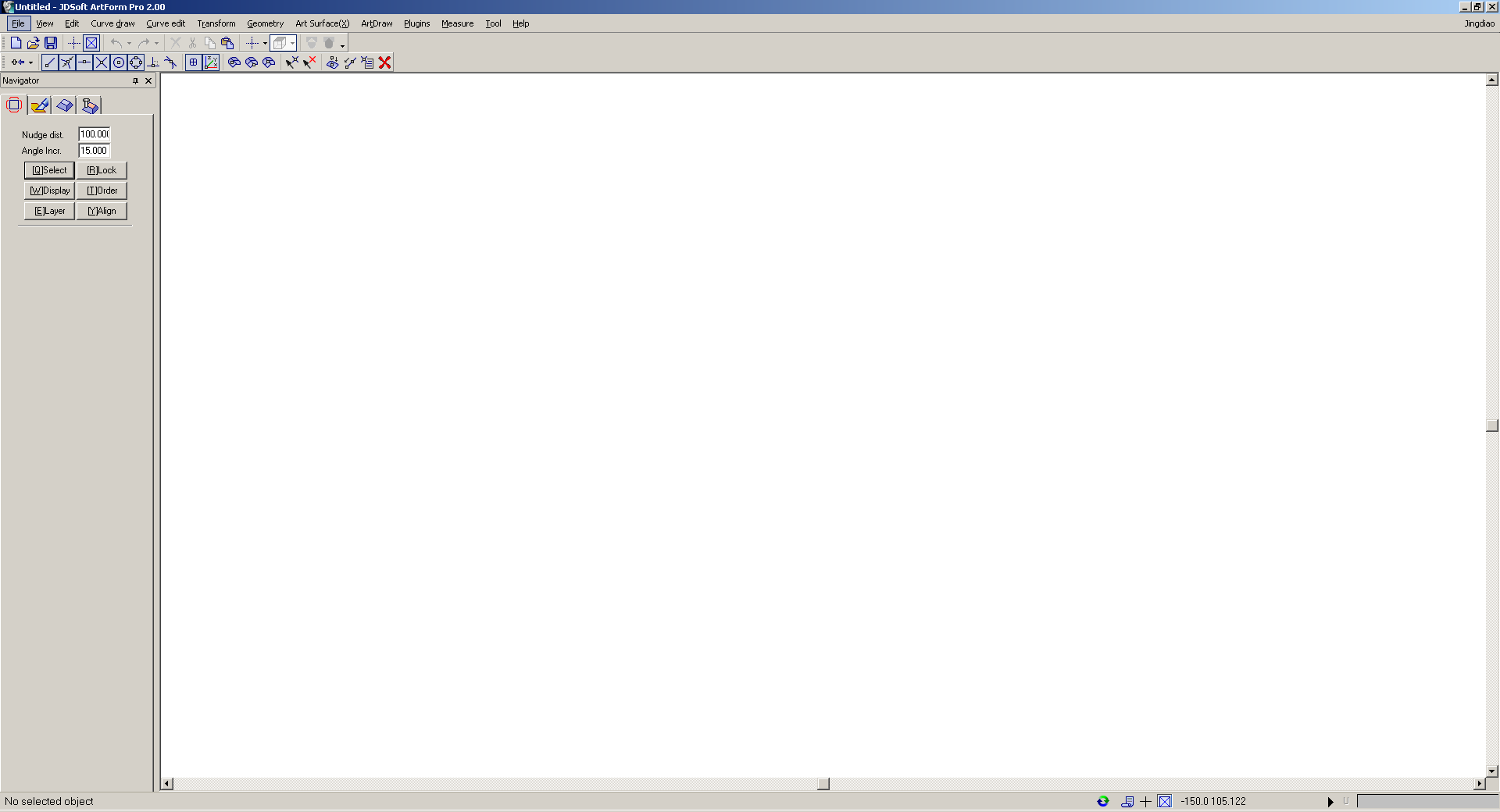

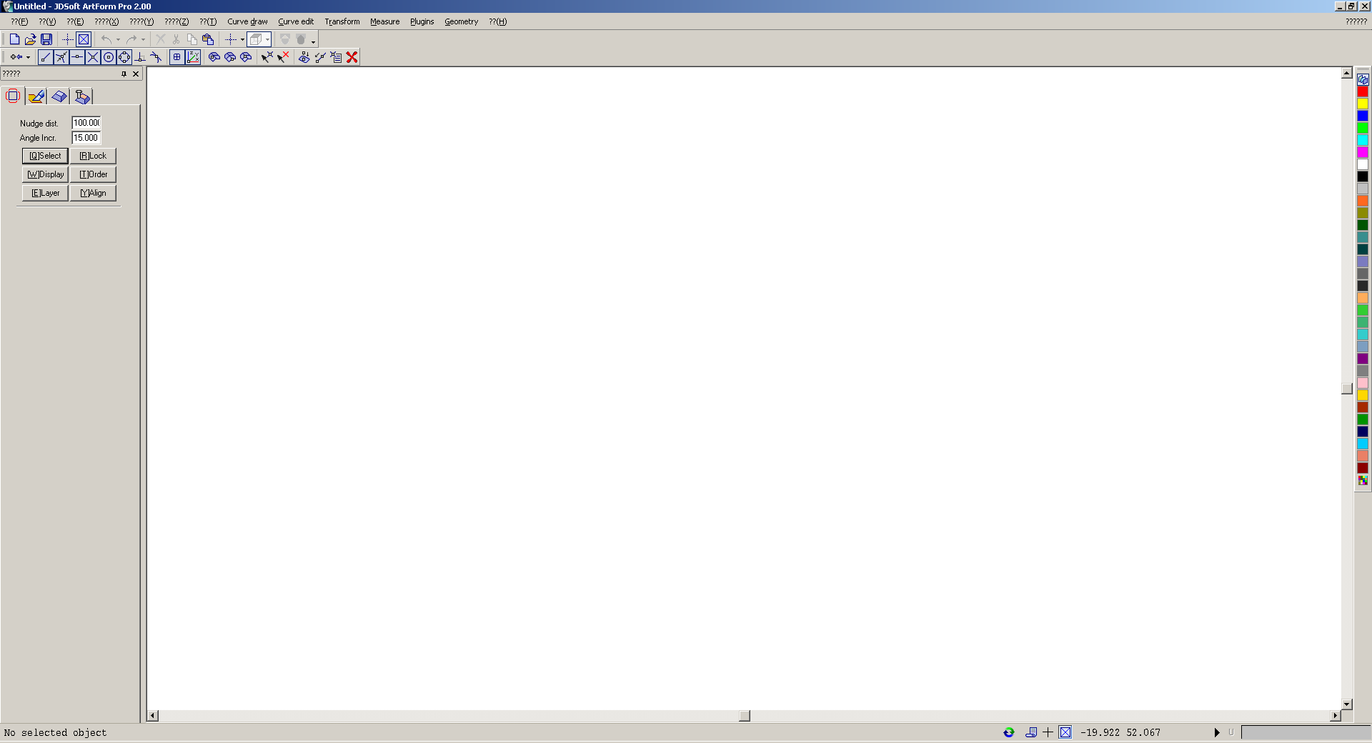

Задали вопрос в лс, как боролся со знаками вопроса в половине менюшек. Вот картинки думаю так будет проще. После захода в меню ??(F) (файл) первая вкладка слева, ищем строку с букой -Y- и заходим в настройки, после манипуляций подтверждаем крайней слева кнопкой и перезапускаем прогу.
1.png (13850 просмотров) <a class='original' href='./download/file.php?id=63034&mode=view' target=_blank>Загрузить оригинал (12.79 КБ)</a>
2.png (13850 просмотров) <a class='original' href='./download/file.php?id=63035&mode=view' target=_blank>Загрузить оригинал (25.23 КБ)</a>
5.png (13850 просмотров) <a class='original' href='./download/file.php?id=63038&mode=view' target=_blank>Загрузить оригинал (23.34 КБ)</a>
