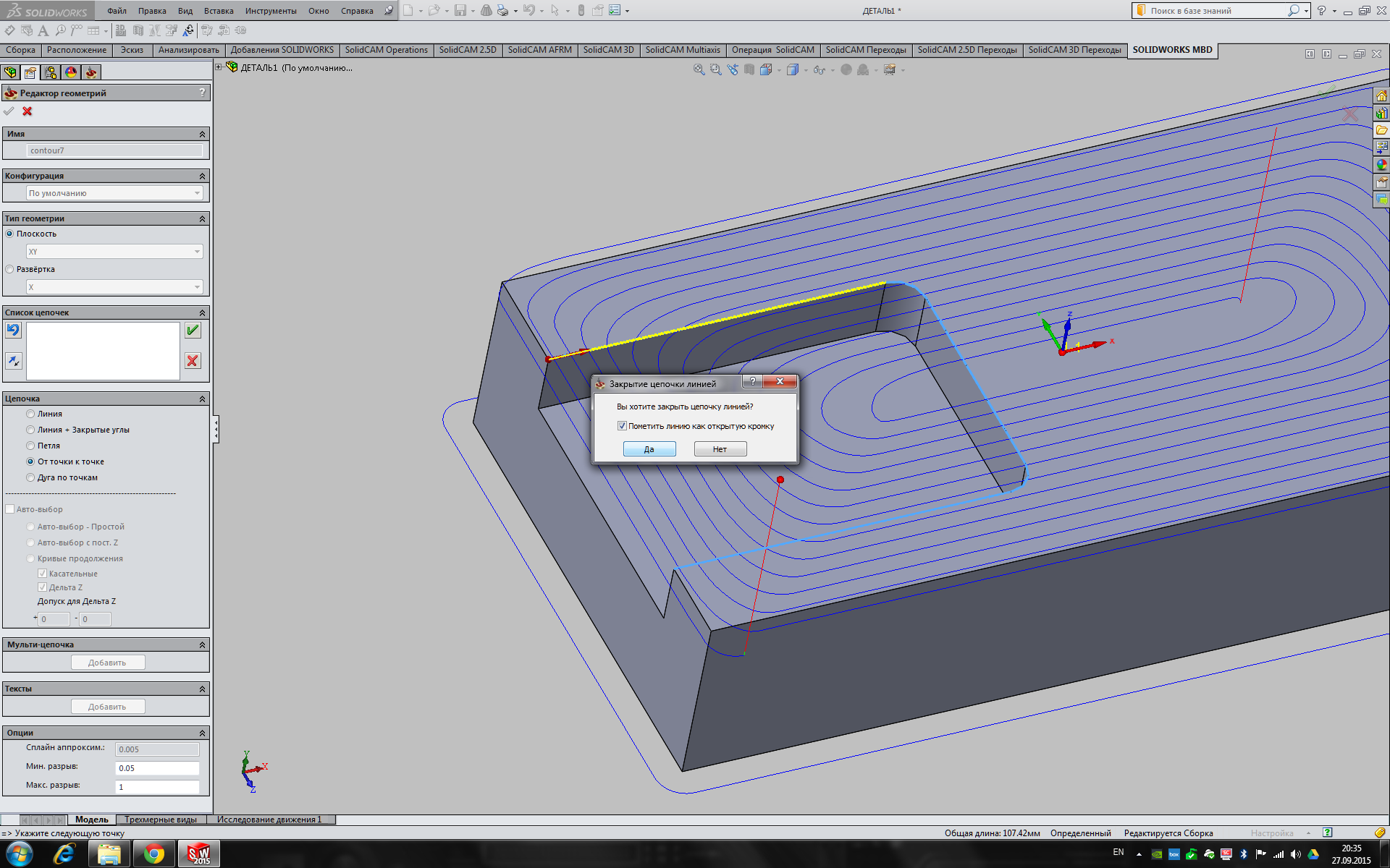

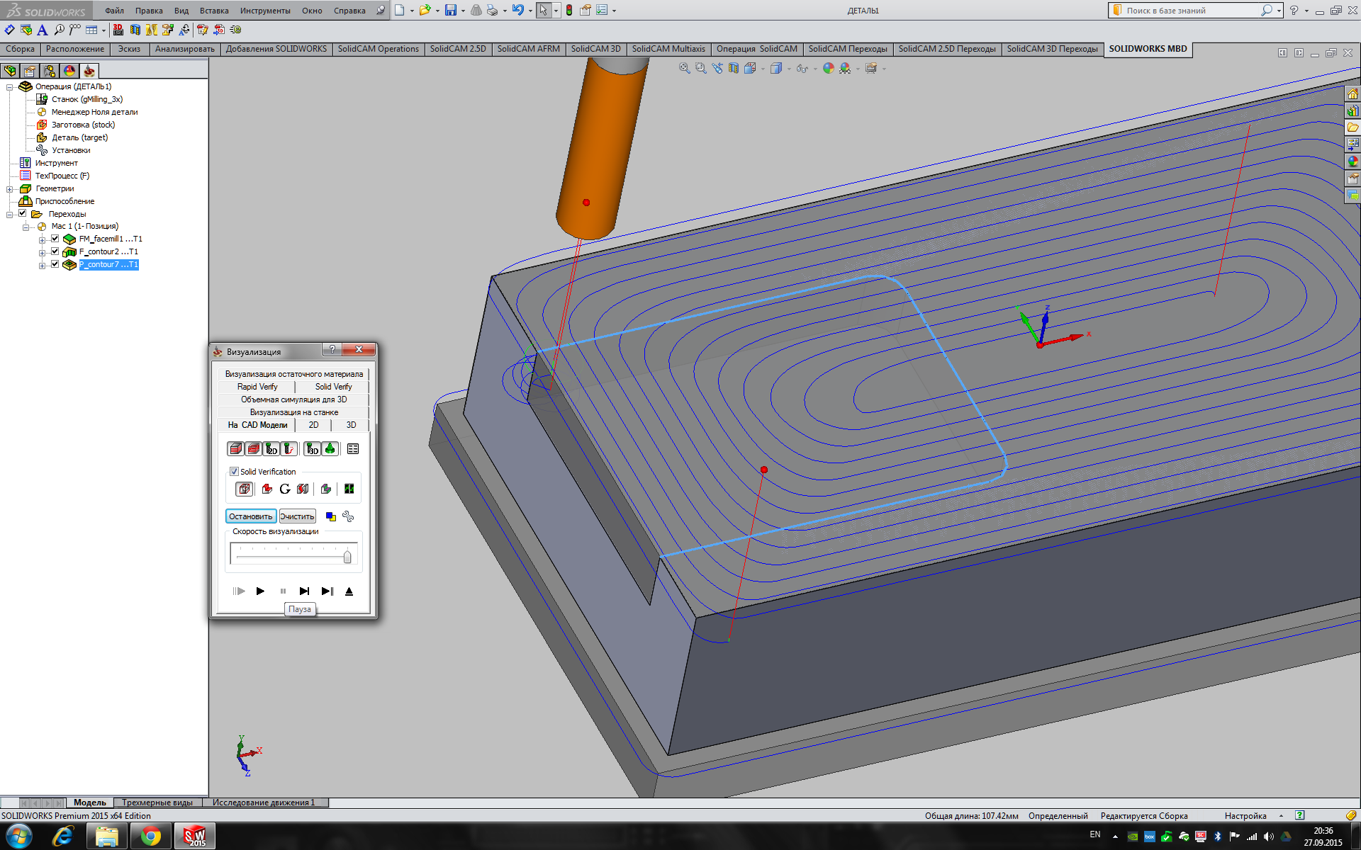

Не получается карман обработать. Может пошагово разжуете. Только начал изучать. Чего не правильно делаю - не въеду. :thinking:
Screenshot - 27.09.2015 , 19_47_46.png (3614 просмотров) <a class='original' href='./download/file.php?id=58973&mode=view' target=_blank>Загрузить оригинал (208.14 КБ)</a>
Screenshot - 27.09.2015 , 19_48_09.png (3614 просмотров) <a class='original' href='./download/file.php?id=58974&mode=view' target=_blank>Загрузить оригинал (182.56 КБ)</a>
Screenshot - 27.09.2015 , 19_48_17.png (3614 просмотров) <a class='original' href='./download/file.php?id=58975&mode=view' target=_blank>Загрузить оригинал (166.31 КБ)</a>
Screenshot - 27.09.2015 , 19_48_27.png (3614 просмотров) <a class='original' href='./download/file.php?id=58976&mode=view' target=_blank>Загрузить оригинал (171.81 КБ)</a>
Re: SolidCAM
Скорее всего ругается на то ,что геометрия замкнута
Или недостаточно места для такой стратегии
Попробуй задать геометрия как указано в примере
или делай через стратегию обработка кармана
Если через второй вариант, то желательно указать открытую кромку, тогда фреза будет заходить с открытого места
A-Tr
Сообщения: 77
Зарегистрирован: 19 май 2015, 18:36
Репутация: 40
Откуда: Харьков
Re: SolidCAM
Сообщение A-Tr »
Toolbox'овский вариант будет делать кучу бесполезных движений. Самая оптимальная в Вашем случае обработка кармана. При выборе контура - выбирать по верхнему разорванному, тогда SC предложит последнюю линию принять ОТКРЫТОЙ кромкой (это важно) и в разделе ТЕХНОЛОГИЯ появится вкладка Open pocket (открытый карман). Вот это ИМЕННО то, что нужно для этого случая.

A-Tr писал(а):При выборе контура - выбирать по верхнему разорванному
А каким макаром выбирать? Линией, петлей или от точки к точке
Re: SolidCAM
Простейший вариант - прощелкай последовательно мышью всю кромку поэлементно, желтеть должны по очереди. В конце давишь на зеленую галочку и соглащаешься замкнуть контур с отметкой что последняя кромка открытая.
Re: SolidCAM
Можно линией
если нужен замкнутый контур, то авто , само объведет
Сообщения: 2893
Re: SolidCAM
nik1 писал(а):Можно линией
Траекторию создал, но режет воздух. Где заглубление указать?
Уже нашел глубина кармана.
