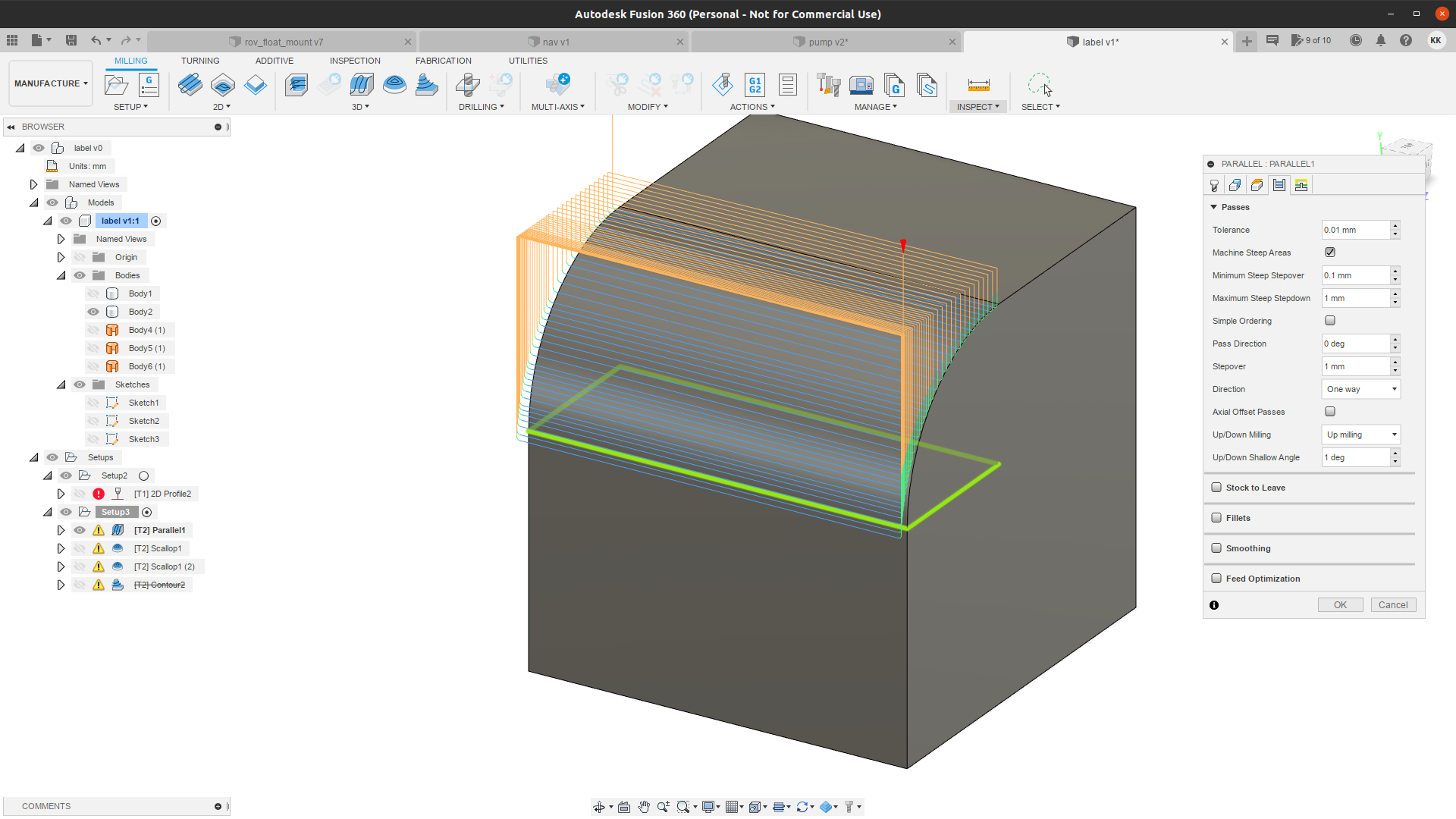

Парни, научите плиз как красиво сделать это скругление
в идеале проходы туда -сюда с ровным шагом, без заходов вниз , где отмечено на скрине

nik1 писал(а): ↑ без заходов вниз , где отмечено на скрине
Я бы сделал как-то так:
стратегия Parallel, выбрал бы только эту грань + угол обработки вперед-назад (а не влево-вправо как на картинке).

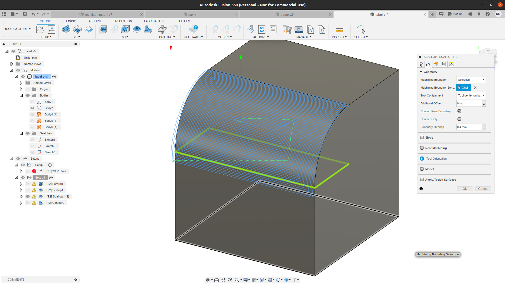

С равномерным шагом вроде только scallop умеет, но он будет по кругу ездить. Хотя получается довольно красиво в итоге.

А как избежать выходы фрезы на втором скрине обведенные красным?
Kost_irk
Сообщения: 838
Репутация: 194
Откуда: Иркутск
Re: Fusion 360
Сообщение Kost_irk »
nik1 писал(а): ↑ А как избежать выходы фрезы на втором скрине обведенные красным?
Правильно задать область обработки. Geometry-Selection и Tool center on boundary.
Parallel можно сделать так, при увеличении угла проходы учащаются. Но равномерности не добиться.
Снимок экрана от 2021-09-09 14-12-36.png (3814 просмотров) <a class='original' href='./download/file.php?id=198012&mode=view' target=_blank>Загрузить оригинал (363.17 КБ)</a>
Scallop будет так, имхо самое приятное на вид получится. Я так формы под полиуретан катаю с цилиндрическими поверхностями, выходит вполне годно. Обратите внимание, Contact point boundary.
Снимок экрана от 2021-09-09 14-13-29.png (3814 просмотров) <a class='original' href='./download/file.php?id=198011&mode=view' target=_blank>Загрузить оригинал (430.78 КБ)</a>

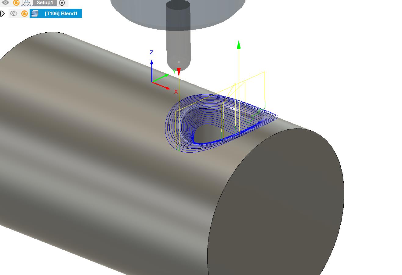

Еще вопрос по 3д фаске, допустим применительно к этой детальке
На цилиндре по кругу 5 отверстий , на них надо снять фаски
Если делать без 4х осей
В какой стратегии это задавать,?

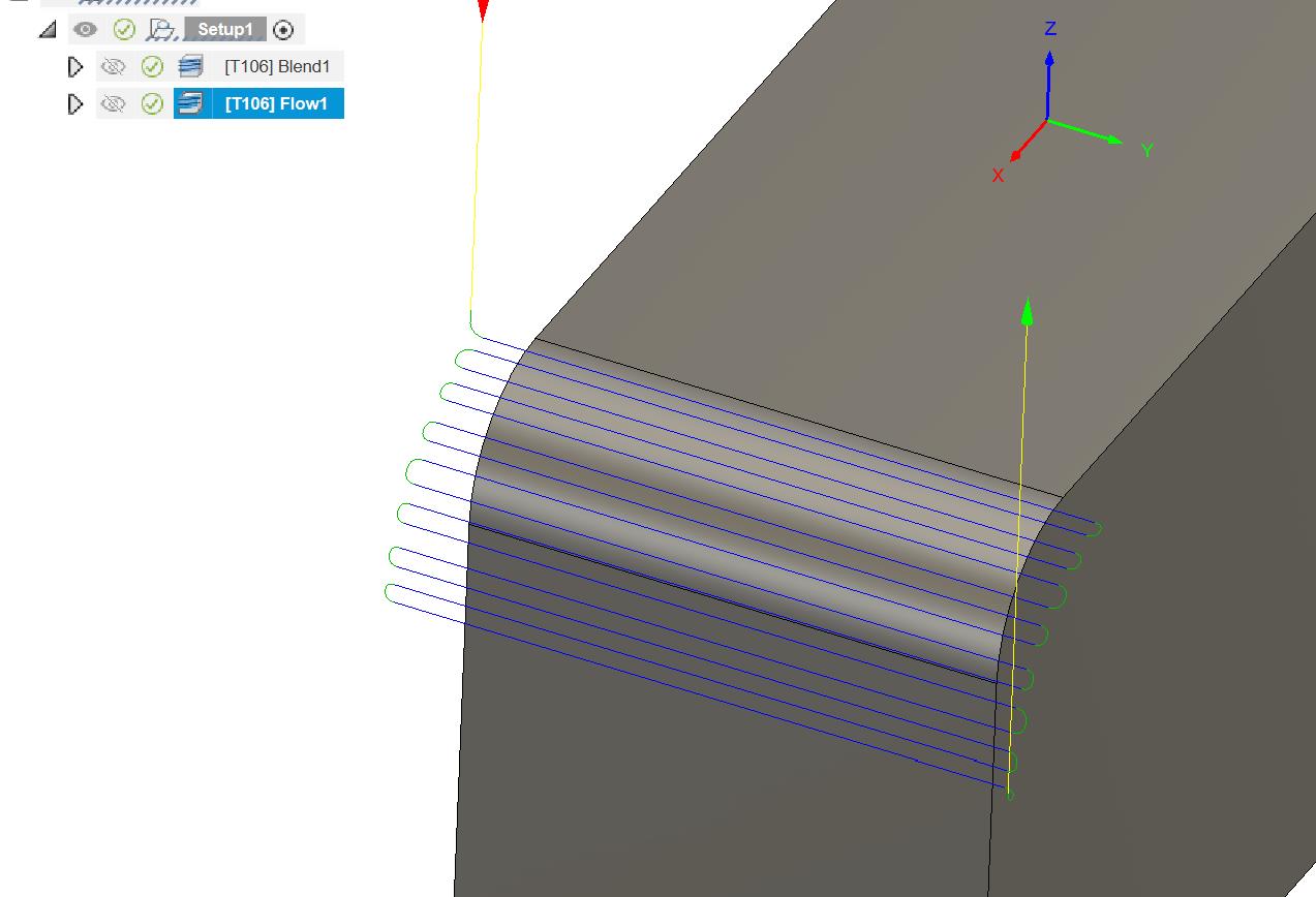

nik1 писал(а): ↑09 сен 2021, 12:21 В ск так и делал, пару тыков и готово
Ну может и фью сделает что то подобное
Да вроде выше писали про blend. ещё есть flow, там можно расширить без доп построений, но проходы указываются в количестве а не шагом
2021-09-09 14-16-45 Autodesk Fusion 360.jpg (3767 просмотров) <a class='original' href='./download/file.php?id=198016&mode=view' target=_blank>Загрузить оригинал (72.92 КБ)</a>
2021-09-09 14-16-36 Autodesk Fusion 360.jpg (3767 просмотров) <a class='original' href='./download/file.php?id=198017&mode=view' target=_blank>Загрузить оригинал (84.34 КБ)</a>

nik1 писал(а): ↑09 сен 2021, 12:30 Еще вопрос по 3д фаске, допустим применительно к этой детальке
если правильно понял, то тоже blend.
2021-09-09 14-23-54 Autodesk Fusion 360.jpg (3766 просмотров) <a class='original' href='./download/file.php?id=198018&mode=view' target=_blank>Загрузить оригинал (64.54 КБ)</a>

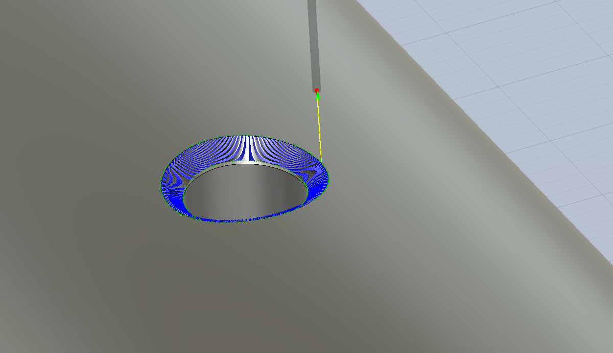

еще пара вариантов:
radial:
radial.png (3763 просмотра) <a class='original' href='./download/file.php?id=198019&mode=view' target=_blank>Загрузить оригинал (206.76 КБ)</a>
scallop:
scallop.png (3763 просмотра) <a class='original' href='./download/file.php?id=198020&mode=view' target=_blank>Загрузить оригинал (198.64 КБ)</a>
А у меня blend почему-то отсутствует в меню. Ваще никогда этой стратегии там не видел :thinking:
Re: Fusion 360
с точки зрения красоты радиал красиво построил стратегию, но сама стратегия не катит для этого отверстия. скаллоп зачем то инструмент подымает, бестолковые траектории у фью)) но как он с стл работает - я ему жму руку. в остальном всё очень печально
