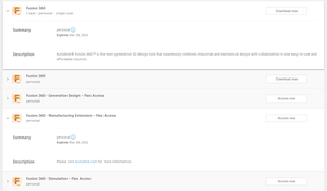

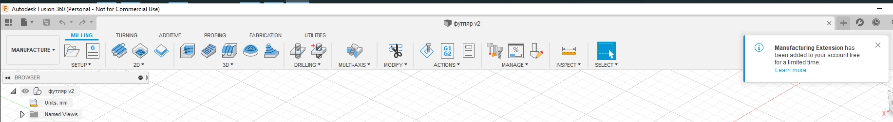

я так понял, что в персональной не коммерческой лицензии убирают САМ ??? :cry:
"manufacturing extension has been added to your account free for a limited time" - расширение производства было добавлено в ваш аккаунт бесплатно в течение ограниченного времени

Сообщения: 7490
Re: Fusion 360
шпиндель писал(а):я так понял, что в персональной не коммерческой лицензии убирают САМ ???
https://www.autodesk.com/products/fusio ... -extension
Подробности пока не ясны.

нашёл пояснения, эт всё касается "Manufacturing Extension package: Additive Manufacturing, Hole Recognition, Probe Geometry, Surface Inspection, and Steep & Shallow strategies"...так что простой КАМ вроде не трогают :cheesy:

Они всегда были за доп плату. Просто на время карантина их сделали бесплатными

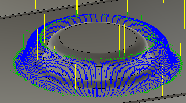

cam v6.png (3556 просмотров) <a class='original' href='./download/file.php?id=182245&mode=view' target=_blank>Загрузить оригинал (108.23 КБ)</a>
При операции 3D Milling->Radial до собственно радиальной обработки зачем-то добавляется проход Parallel с большим шагом, который нигде не задается.
Зачээм? Раньше такого, вроде, не было?

Проходы добавляет до или после? Может это черновые?
