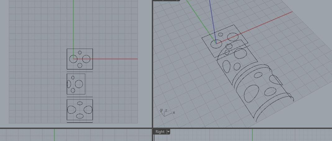

Поправьте меня если я ошибаюсь. Трансформация вдоль кривой это Flow Along Curve (течь вдоль кривой).
Всё замечательно и без искажений (Stretch выключен) до тех пор пока длина кривой равна длине размещаемого эскиза. Опять упираемся в геометрию.
123.png (11252 просмотра) <a class='original' href='./download/file.php?id=148107&mode=view' target=_blank>Загрузить оригинал (180.21 КБ)</a>
Правильнее будет использовать инструмент Flow Along Surface (Преобразовать вдоль поверхности), где сначала мы получаем развёртку поверхности на которую надо спроецировать, а потом на нею помещается требуемый эскиз.

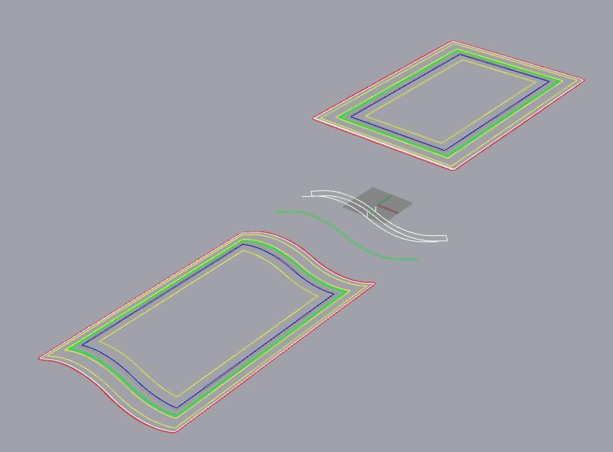

Можно извлечь и прямую и кривую))) Если есть модель самого фасада, извлекли одну гнутую грань, длину померили, векторы подогнали по размеру и загнули. Всё.
Можно загнуть и в S и по спирали.

Ну в принципе можно померить и длину кривой не разворачивая её, начертить опорную прямую и по ней подогнать эскиз. Да, пожалуй в Рино это самое простое решение этой задачи.

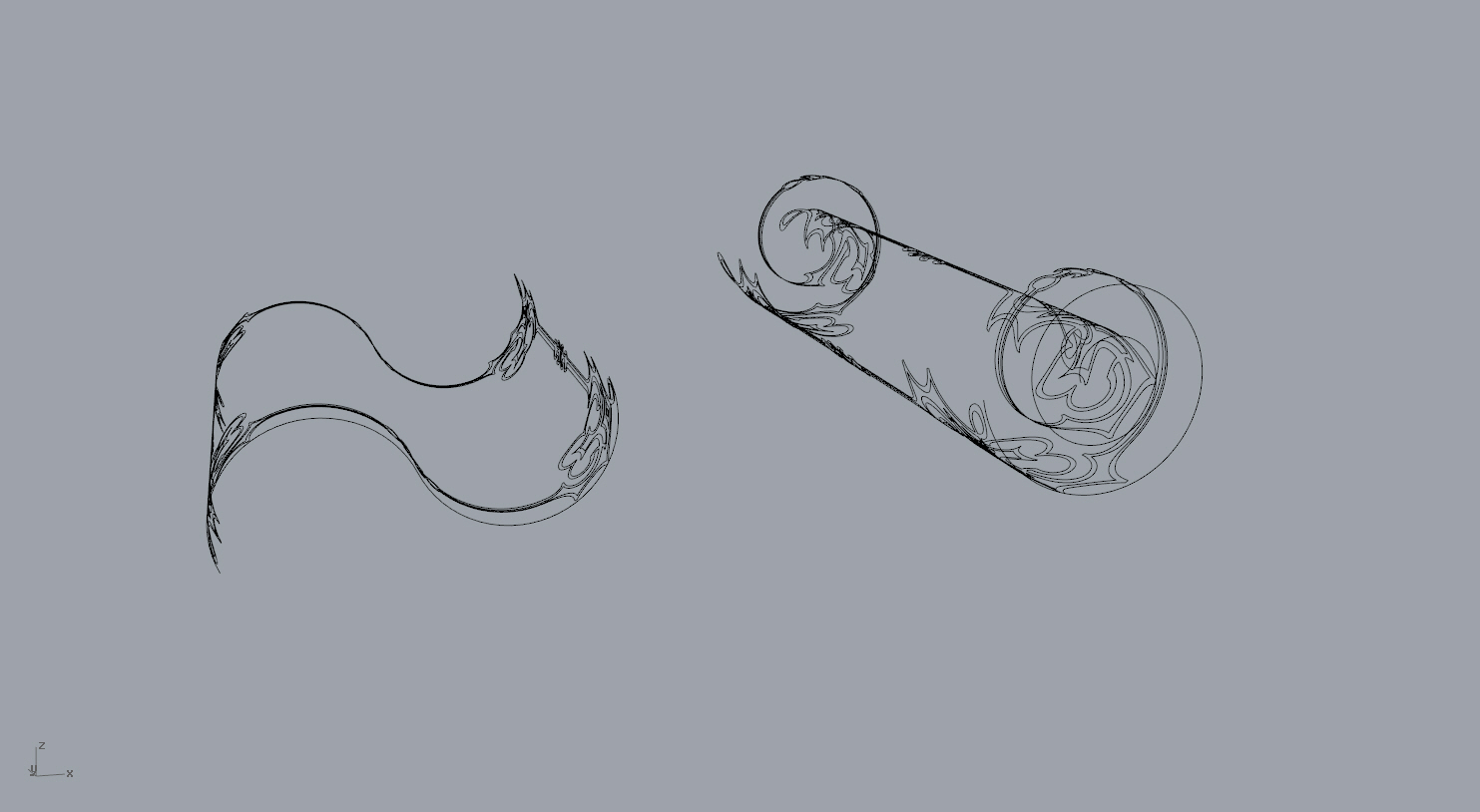

Чувствую сейчас себя ПОВЕЛИТЕЛЕМ векторов и линий :dart:

Теперь только фрезеровать успевай :hehehe:
