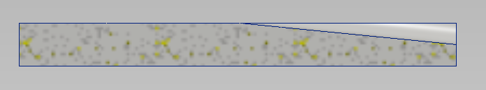

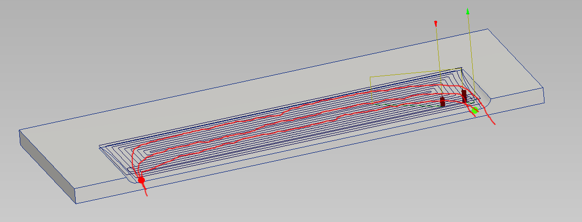

Народ, а может и мне кто подскажет, никак не разберусь. В Inventore, правда, но там вроде CAMы одинаковые.
Смотрите, есть вот такая деталька:
11111.png (4297 просмотров) <a class='original' href='./download/file.php?id=98634&mode=view' target=_blank>Загрузить оригинал (27.85 КБ)</a>
В разрезе вот так выглядит:
3.png (4297 просмотров) <a class='original' href='./download/file.php?id=98636&mode=view' target=_blank>Загрузить оригинал (34.24 КБ)</a>
Т.е. это "карман" под углом выбран в детальке.
Нужно фрезой сделать эту выборку.
По идее, т.к. карман наклонный, то выбираю стратегию "3D карман". Но тогда получаю проходы фрезы как на первой картинке.
А мне бы нужно задать другие точки входа и выхода, вот примерно вот так, что бы фреза каждый проход выходила, обходила деталь и входила снова:
22222.png (4297 просмотров) <a class='original' href='./download/file.php?id=98635&mode=view' target=_blank>Загрузить оригинал (48.84 КБ)</a>
Вот как такое сделать?
Сообщения: 7490
Re: Fusion 360
trafbite писал(а):Вот как такое сделать?
Ближе всего к идее подходит 3Д контур с принудительными выходами из заготовки
пример 3Д контура (4275 просмотров) <a class='original' href='./download/file.php?id=98641&mode=view' target=_blank>Загрузить оригинал (105.46 КБ)</a>
пример 3Д контура
результат (4275 просмотров) <a class='original' href='./download/file.php?id=98642&mode=view' target=_blank>Загрузить оригинал (53.24 КБ)</a>
результат

trafbite
Сообщения: 931
Репутация: 28
Re: Fusion 360
Сообщение trafbite »
MX_Master писал(а):Ближе всего к идее подходит 3Д контур с принудительными выходами из заготовки
О!
Именно то, что нужно!
Но:
1. как задать эти точки входа и выхода?
2. Можно ли сделать так, что бы в первом проходе (ну в том, где наибольшее заглубление) фреза снимала все не за один раз. Т.е. например заглубление сделано на 3мм, а 3мм съема за один раз - это очень много. Так вот можно ли задать шаги максимальных заглублений, т.е. что бы по Z заглублялся не более, чем на 1мм, а ели нужно больше, что за несколько проходов.
igorvpetrov
Сообщения: 317
Репутация: 64
Настоящее имя: Игорь
Re: Fusion 360
Сообщение igorvpetrov »
О!
Но:
3D contour- это стратегия чистовой обработки. Думаю, предварительно надо pocket cleaning сделать, там multiple depths есть. А entry points на последнем табе внизу.

trafbite
Сообщения: 931
Репутация: 28
Re: Fusion 360
igorvpetrov писал(а):А entry points на последнем табе внизу.
Да, но там точек можно наставить сколько угодно в любых местах. Но при просчете совсем не факт, что фреза будет именно там входить. Нет ли случайно ссылки где бы почитать/посмотреть про эти точки входа?
