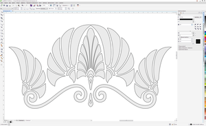

Делов на 5 минут.
Вот, взял обычный 2d контурный рисунок:

Открыл в ArtCAM,

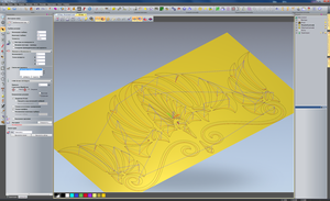

Создал траекторию гравировки коническим инструментом:
2014-10-18 15-24-07 Скриншот экрана.png (13298 просмотров) <a class='original' href='./download/file.php?id=35198&mode=view' target=_blank>Загрузить оригинал (1.23 МБ)</a>

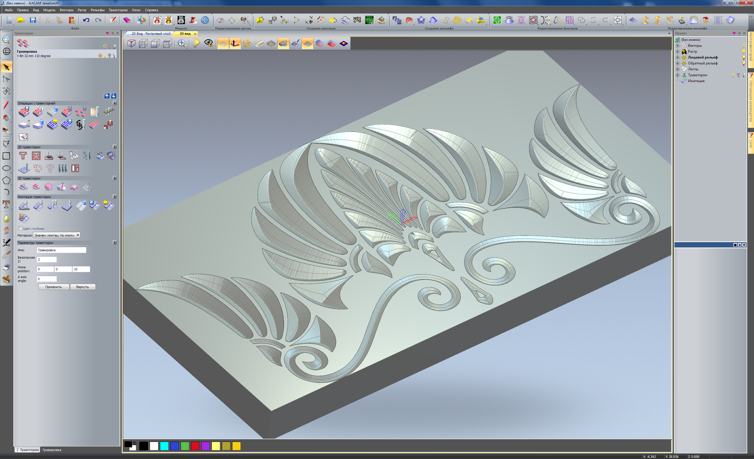

Вот результат:
2014-10-18 15-33-05 Скриншот экрана.png (13298 просмотров) <a class='original' href='./download/file.php?id=35199&mode=view' target=_blank>Загрузить оригинал (1.67 МБ)</a>
