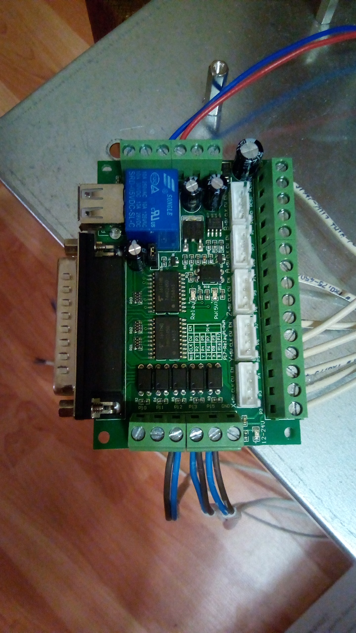

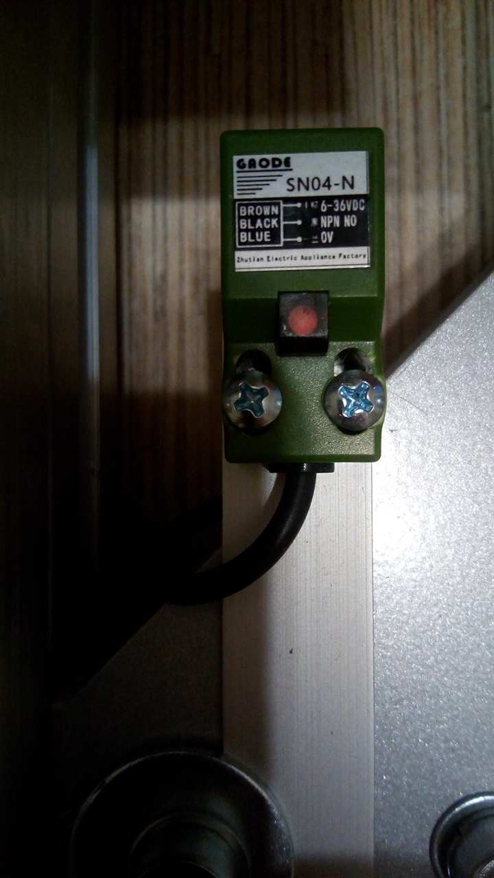

АлександрД78
Сообщения: 13
Зарегистрирован: 04 апр 2024, 19:25
Настоящее имя: Давыдов Александр Михайлович
Сообщение АлександрД78 »
Здравствуйте.
Как подключить два концевых на одну ось? (ограничение хода рабочего механизма в одну сторону и другую)
Плата и концевой на фото.
Заранее благодарю всех за ответ.
IMG_20240404_233006.jpg (2062 просмотра) <a class='original' href='./download/file.php?id=211446&mode=view' target=_blank>Загрузить оригинал (415.11 КБ)</a>
IMG_20240404_231825.jpg (2062 просмотра) <a class='original' href='./download/file.php?id=211447&mode=view' target=_blank>Загрузить оригинал (340.04 КБ)</a>
lkbyysq
Сообщения: 2284
Репутация: 346
Сообщение lkbyysq »
Скрутить провода одинакового цвета - получится двуглавый датчик.
