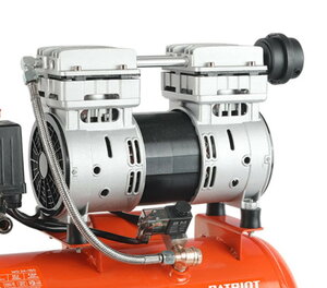

Подскажите где можно купить по адекватной цене поршневой блок как на дешевых безмаслянных компрессорах? Типа такого
pump.jpg (1616 просмотров) <a class='original' href='./download/file.php?id=202923&mode=view' target=_blank>Загрузить оригинал (142.13 КБ)</a>

drykov писал(а): Подскажите где
Тут смотрел:
https://scooter-zip.ru/category/kompres ... e-patriot/
