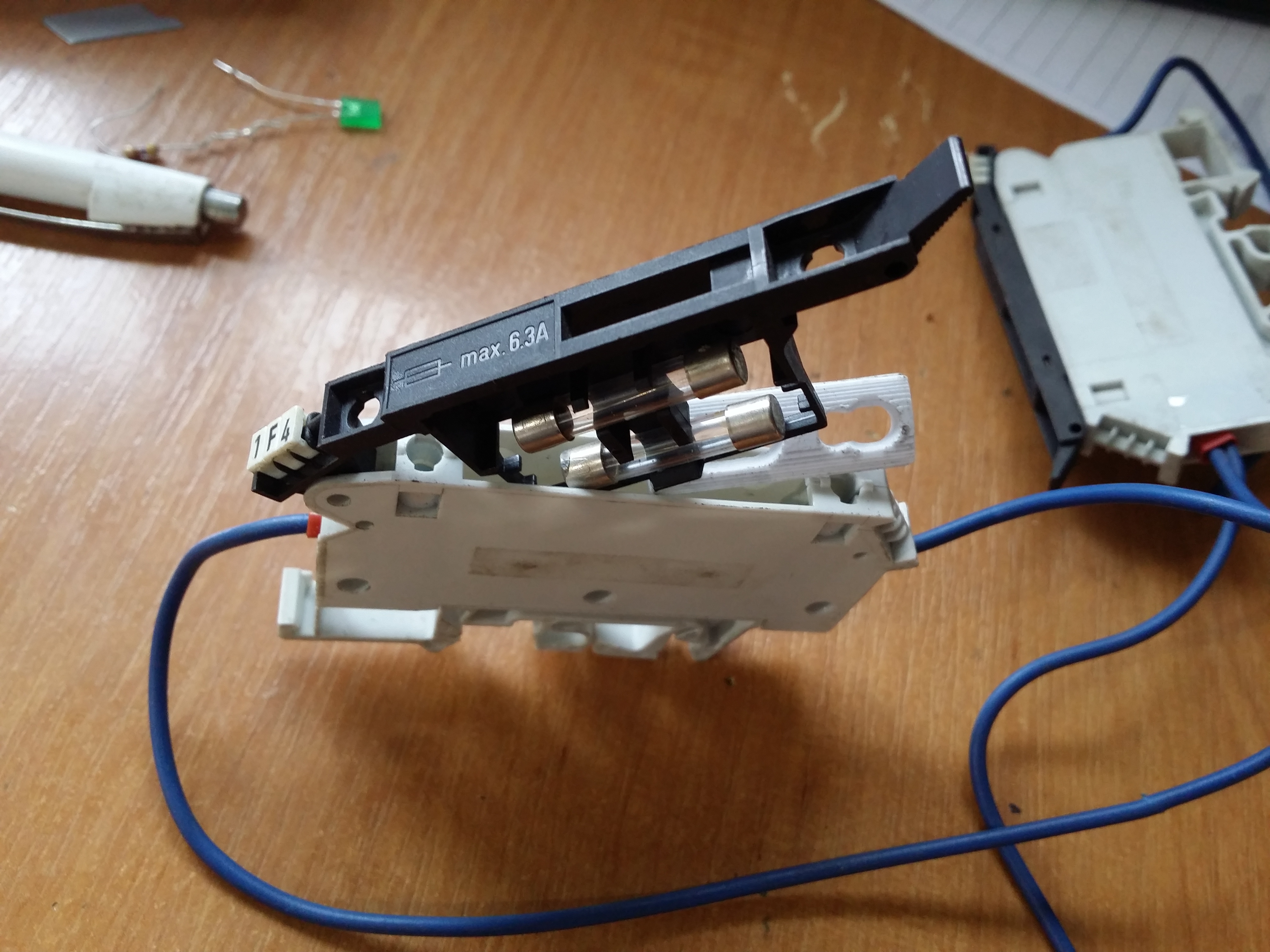

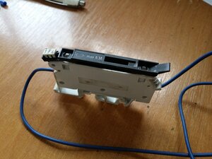

20220208_122938.jpg (1938 просмотров) <a class='original' href='./download/file.php?id=201627&mode=view' target=_blank>Загрузить оригинал (3.23 МБ)</a>
20220208_125144.jpg (1928 просмотров) <a class='original' href='./download/file.php?id=201630&mode=view' target=_blank>Загрузить оригинал (3.23 МБ)</a>

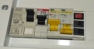

20220208_123024.jpg (1938 просмотров) <a class='original' href='./download/file.php?id=201626&mode=view' target=_blank>Загрузить оригинал (3.07 МБ)</a>
sima8520 писал(а): Следовательно ставим минимальный 6А, верно?
А может такое поискать? Предохранитель на дин рейку. (один запасной)
А так же вот такое есть :)

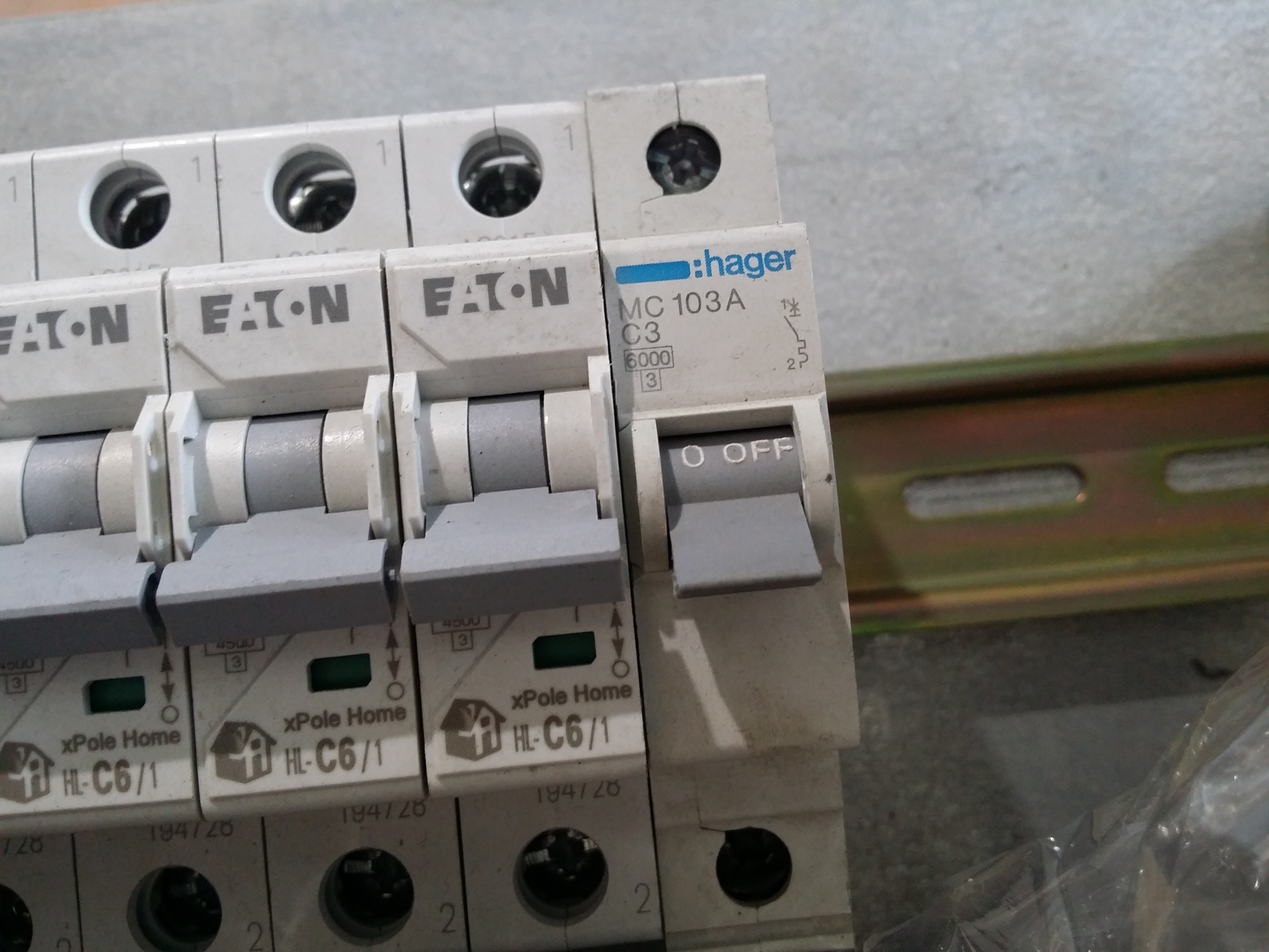

IMG_20220209_005527.jpg (1778 просмотров) <a class='original' href='./download/file.php?id=201644&mode=view' target=_blank>Загрузить оригинал (781.57 КБ)</a>
Но в принципе уже все написали - автомат защищает сеть, а не потребителя. Потребителю должен обеспечить максимальный ток в не-аварийном режиме.
На такую серву, если нет в инструкции, я-бы ставил 10 или 6 ампер класс C
