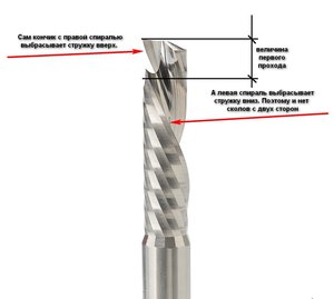

Нужно просто, чтобы первый проход был глубже, чем длина режущей правой спирали, которая выбрасывает стружку вверх. Иначе сверху будут сколы. И далее можно уже в несколько проходов. Я в основном режу компрессионкой фанеру 6мм, но при такой толщине естественно в один проход.

Карпуха писал(а):Нужно просто, чтобы первый проход был глубже, чем длина режущей правой спирали, которая выбрасывает стружку вверх.
Ничего не понимаю, ведь компрессионная фреза наоборот стружку вниз отводит, разве нет?
Для примера, скажите на фрезе какого диаметра какую глубину первого прохода ставите? Чисто чтобы порядок величин понять.
Карпуха
Сообщения: 301
Репутация: 269
Откуда: Новосибирск
Сообщение Карпуха »
Сам кончик компрессионной фрезы имеет правую спираль и выбрасывает стружку вверх. А остальная спираль - левая и она выбрасывает стружку вниз. Получается стружка летит навстречу друг другу. Поэтому и нет сколов с двух сторон. Так вот первый проход должен быть глубже, чем длина кончика, у которого правая спираль.

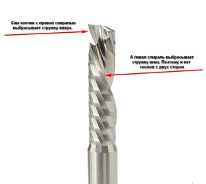

Карпуха
Сообщения: 301
Репутация: 269
Откуда: Новосибирск
Сообщение Карпуха »
вот добавил величину первого прохода
A1FLX622-big.jpg (1566 просмотров) <a class='original' href='./download/file.php?id=168453&mode=view' target=_blank>Загрузить оригинал (79.75 КБ)</a>

daemon78 писал(а):скажите на фрезе какого диаметра какую глубину первого прохода ставите? Чисто чтобы порядок величин понять.
добавил
xvovanx писал(а):Главно, чтобы при первом проходе, вторая режущая кромка (которая направлена вниз) касалась материала.
Замерьте у вашей фрезы расстояние до изменения направления спирали (обычно 5-7мм). Первый проход делайте на эту глубину, чтоб край не драло, дальше "по вкусу"

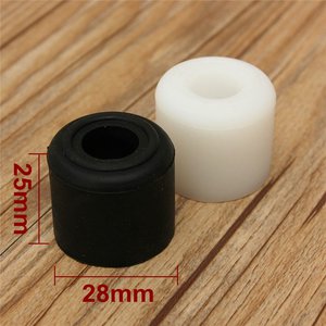

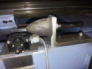

Вопрос такого плана - кто как делает на станках в конце рельс механический тормоз-буфер-упор, чтобы в случае чего (аварии с концевиками) поезд портал с рельс не сошел?

uralpt
Сообщения: 651
Репутация: 104
Настоящее имя: евгений
Откуда: Миасс
Сообщение uralpt »
xvovanx писал(а): в конце рельс механический тормоз-буфер-упор
немцы так
123.jpg (1529 просмотров) <a class='original' href='./download/file.php?id=168457&mode=view' target=_blank>Загрузить оригинал (4.01 МБ)</a>

Сообщения: 3776
uralpt писал(а):немцы так
точно, хорошая идея, так и сделаю, возьму уголок и резиновый буфер-ограничитель для двери.

uralpt
Сообщения: 651
Репутация: 104
Откуда: Миасс
Сообщение uralpt »
эта штука аварийно останавливает 150 кг башку на скорости 1,2 м/с (да-да, в дроби секунды)

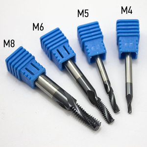

Подскажите пожалуйста, для нарезания резьб с помощью резьбофрез обычные шаговики подойдут, или надо сервы/гибриды?
evgenymcp
Сообщения: 1422
Репутация: 328
Откуда: Абакан,Хакасия
Сообщение evgenymcp »
daemon78 писал(а):Подскажите пожалуйста, для нарезания резьб с помощью резьбофрез обычные шаговики подойдут, или надо сервы/гибриды?
Подойдут. А чем вызваны сомнения?
daemon78
Сообщения: 1693
Репутация: 103
Сообщение daemon78 »
evgenymcp писал(а):Подойдут. А чем вызваны сомнения?
Да вот, опять же читал, что для нарезания резьбы метчиком для ЧПУ нужны именно сервы/гибриды чтобы четко отслеживать положение в пространстве, подумал, может и тут такая засада.
А не подскажите, мне для каждой резьбы брать надо именно свою резьбофрезу или есть те, которые диапазоном режут? Мне нужно нарезать М5 и М6 в основном.
И еще вопросик, какие резьбофрезы лучше для люминия, однозаходные или 4-х заходные?
Сообщения: 3776
daemon78 писал(а):А не подскажите, мне для каждой резьбы брать надо именно свою резьбофрезу или есть те, которые диапазоном режут?
Есть и такие и такие
1.jpg (1462 просмотра) <a class='original' href='./download/file.php?id=168460&mode=view' target=_blank>Загрузить оригинал (50.17 КБ)</a>
2.png (1462 просмотра) <a class='original' href='./download/file.php?id=168461&mode=view' target=_blank>Загрузить оригинал (17.05 КБ)</a>

daemon78
Сообщения: 1693
Репутация: 103
Меня вот нижняя интересует, она универсальная или под какой то определенный стандарт резьбы?
