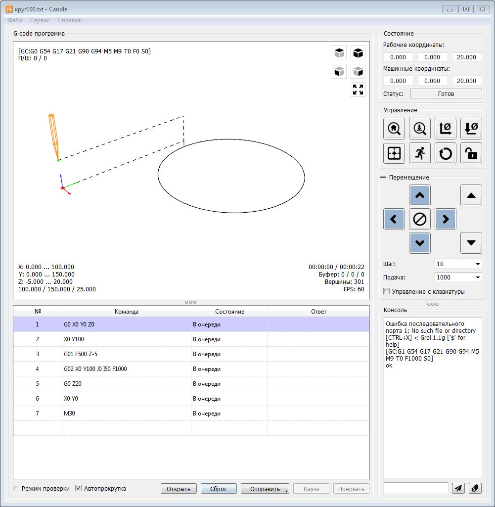

Спасибо, за быстрый ответ, появилась парочка вопросов:
1. Координаты указываются в чем, в мм?
2. Я правильно понимаю, что заданием координат можно все мои фигуры отрисовать кроме круга, для него видимо все же надо сгенерировать код?

daemon78 писал(а):Я правильно понимаю, что заданием координат можно все мои фигуры отрисовать кроме круга, для него видимо все же надо сгенерировать код?
Гляньте описание Г кодов. Окружность задается одной строкой, указывается центр, радиус и направление.

для daemon78
Поменяйте циферки в программе, поймете что за что отвечает...
круг100мм.JPG (3118 просмотров) <a class='original' href='./download/file.php?id=149497&mode=view' target=_blank>Загрузить оригинал (129.19 КБ)</a>

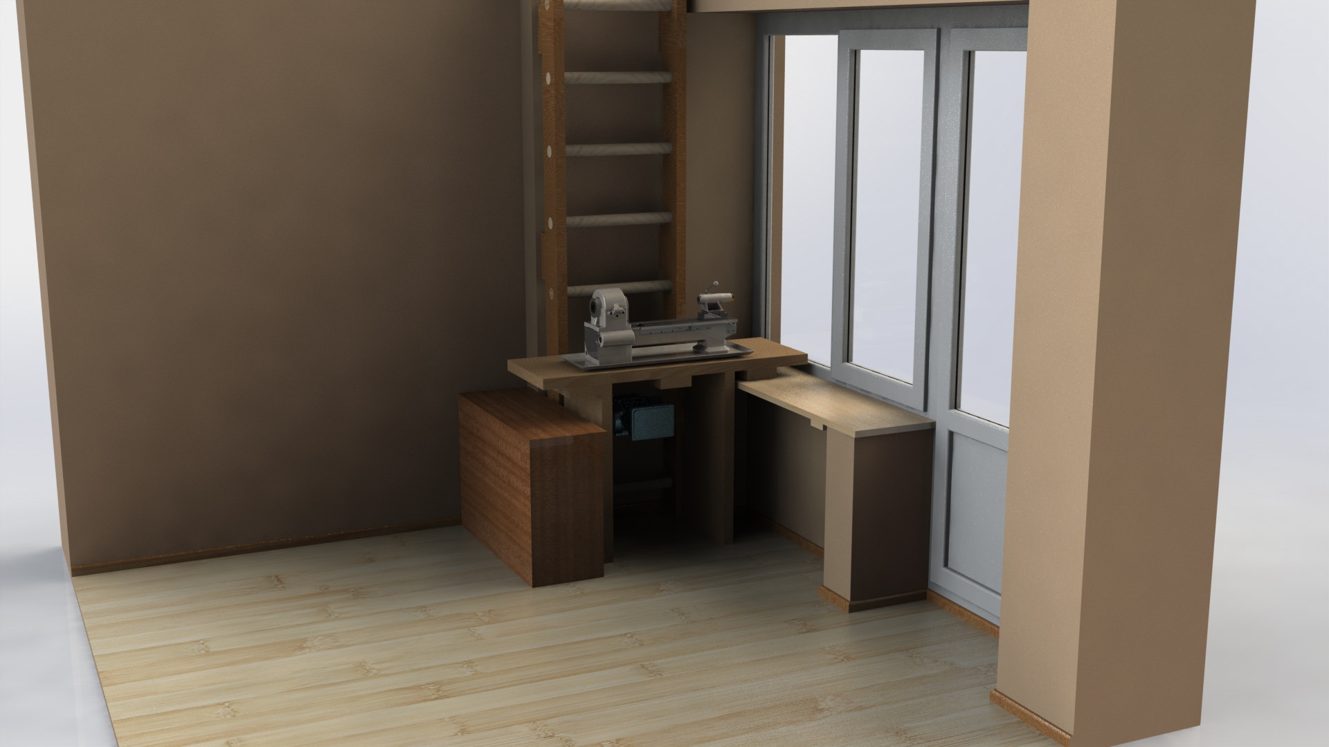

Прошу подсказать...
Временно закинул станок на подоконник. (что бы под ногами не путался...)
TV-16 window-sill.jpg (3039 просмотров) <a class='original' href='./download/file.php?id=149558&mode=view' target=_blank>Загрузить оригинал (146.86 КБ)</a>
Но высота его не сильно удобна и постоянно цепляюсь за рукоятку поперечки, когда кручу продольную.
Примерно так хочу его установить:
Room model TB-16_001.JPG (3039 просмотров) <a class='original' href='./download/file.php?id=149557&mode=view' target=_blank>Загрузить оригинал (938.18 КБ)</a>
И боюсь, что и этой высоты будет маловато.
Подскажите пожалуйста, на какой высоте примерно должен находиться станок, или рукоятки по отношению тела, либо рук. что бы относительно было удобно?
P.S.: Чую, что нужно будет создавать тему...
Сообщения: 2477
Re: "Дабы не создавать отдельную тему ради одного вопроса" и
Я поставил на уровень чуть ниже пояса - так чтобы рука была примерно на 90 градусов (ну чуть повыше чтобы наблюдать еще было удобно). Так понимаю что немного поработать на станке уже успели. Оценили удобство. Вот исходя из этого и решайте как вам будет удобнее. Если цепляетесь за поперечку (я правильно понял что когда делаете перемещение большой продольной?), то значит надо повыше немного поднять. Легче всего решить - встать рядом со станком и в воздухе представить что крутите ручку, при этом смотрите насколько выше вам удобно будет это делать. Как вариант если не хватает воображения - подложить до нужной высоты что-нибудь под станок (любые бруски, деревяшки). После этого просто замеряете полученную высоту рулеткой.
