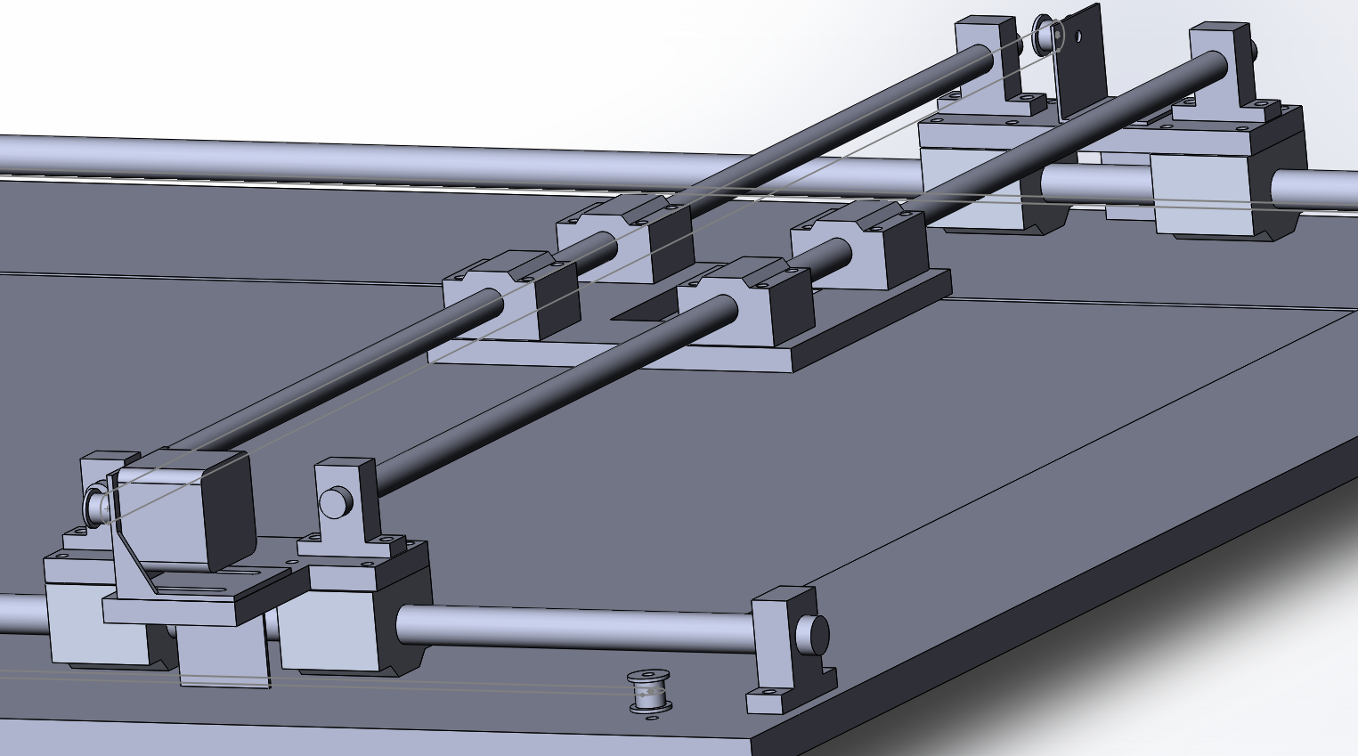

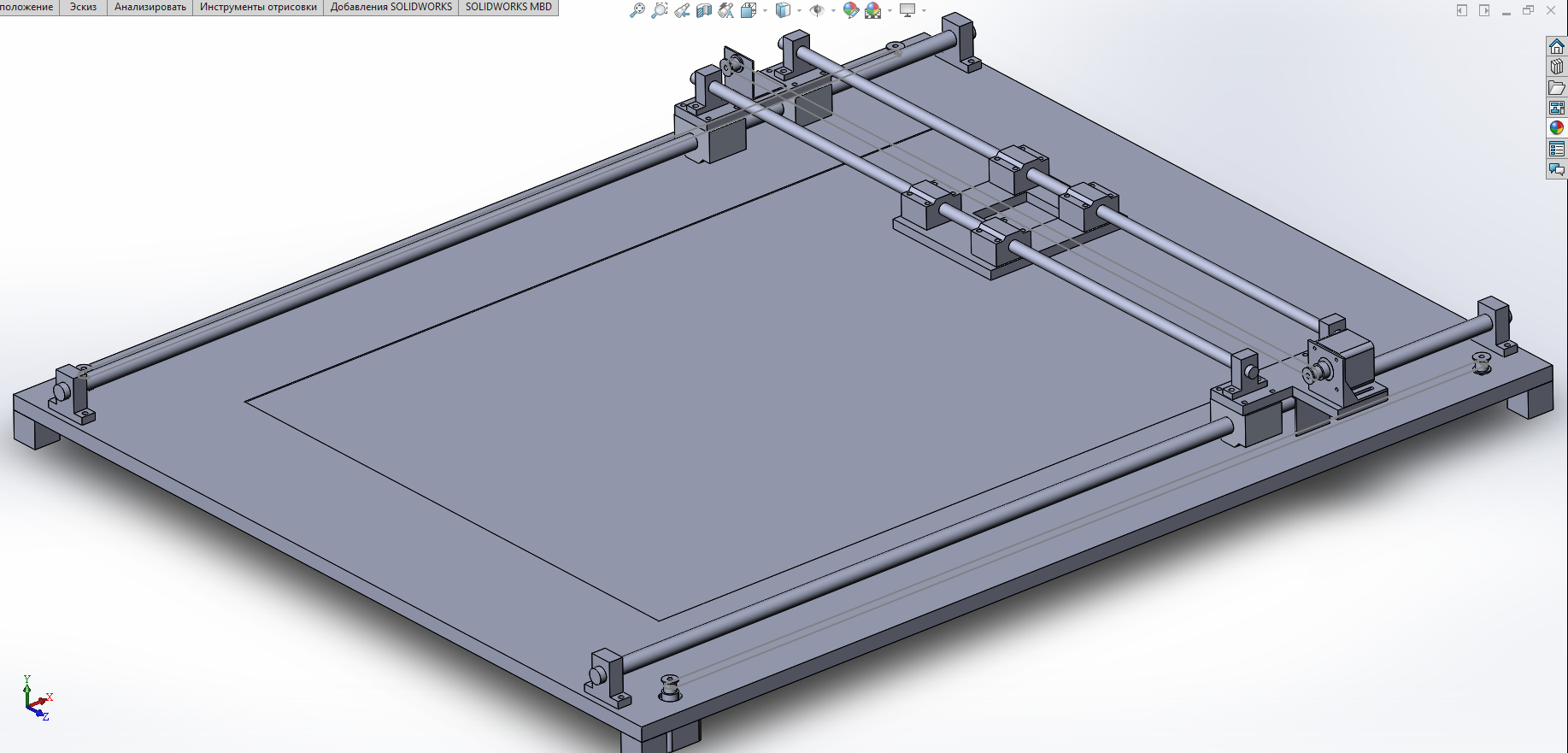

Всем добрый день! Ранее спрашивал по чпу рисовалке. Всем спасибо за коменты, исправления внес.
Рисовалка. Рабочее поле под формат А1, инструмент - карандаши(М,2М, 2Т). Скорость перемещения примерно 10см в сек. Привод ременной. Шариковые линейные подшипники качения серии SC, валы - SFC. На ось Х вал 16 мм длина 1,1 м, на ось Y вал 12 мм длина 800, провисания допускаю, ШД nema 17 1,7 А.
Безымянный.png (2329 просмотров) <a class='original' href='./download/file.php?id=146608&mode=view' target=_blank>Загрузить оригинал (464.71 КБ)</a>
Безымянный2.png (2329 просмотров) <a class='original' href='./download/file.php?id=146611&mode=view' target=_blank>Загрузить оригинал (257.26 КБ)</a>
Модель обрастает деталями. Возникли следующие вопросы:
1. Длина вала по Х стала больше - 1100мм. Производитель не рекомендует использовать валы, если длина более 1 метра. Стоит ли перейти на цилиндрические рельсы? Расчетный прогиб выходит 0,5-1мм
2. Основание - ЛДСП 1100х900 16 мм , хватит ли жесткости? может быть снизу по периметру сделать каркас из алюминиевого конструкционного профиля (30х30 или 40х40)?
3. Корпусные детали ЧПУ планирую делать из фанеры 10 мм, будет ли этого достаточно?
4. Стоит ли купить шкивы, ремень взять с алиэкспресс? не будет ли люфтов, биения (планирую GT2, ширина ремня 10 мм, 20 зубцов)

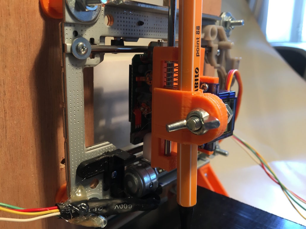

5. Механизма опускания карандаша пока нет, ищу простой, надежный вариант (на карандаш будет давить микро серво через пружину, так как при рисовании тонких линии работает карандаш 2Т, который требует некоторого усилия. тоже и с 2М, что бы линии были яркие и четкие). Пока есть три варианта:
а) сделать мини каретку на 6 мм валах, привод от микро сервопривода
б) собрать каретку на одной короткой профильной направляющей
в) сделать всё максимально просто, как на покупной рисовалке с али за 12 тыс:
HTB1kt2UnCtYBeNjSspaq6yOOFXaW.jpg (2329 просмотров) <a class='original' href='./download/file.php?id=146605&mode=view' target=_blank>Загрузить оригинал (48.3 КБ)</a>

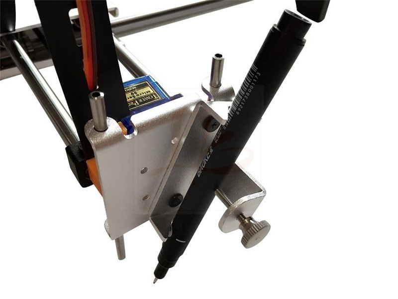

г) заказать изготовление на 3д принтере что то похожее:
mini-traceur-cnc-plotter-arduino-projet-diy-zoom-gauche-porte-crayon-1030x773.jpg (2329 просмотров) <a class='original' href='./download/file.php?id=146606&mode=view' target=_blank>Загрузить оригинал (106.76 КБ)</a>
Может быть будут советы, поправки. Спасибо!

Поменять висячие валы на валы на опоре всегда есть смысл, если это возможно конструктивно и не вылазит за рамки бюджета.
Равно как и усилить основание (раму).
Думаю, что если круглые направляйки прикрутить просто к листу ДСП 16 мм, то лист примет форму направляю щих, ну может 50/50.
Хоть подвижные массы и не большие, но всё же скорости и ускорения будут приличные, а значит при резкой смене направления конструкция таки будет испытывать нагрузки и в случае ее хлипкости, четких и грасивых линий не получить...
